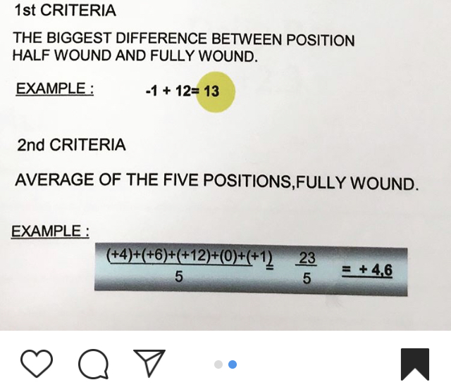

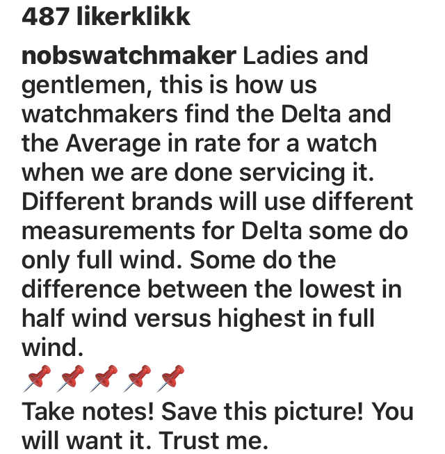

Legger ved denne fra «Nobswatchmaker» på IG.

Det kan være merkbare forskjeller på nøyaktighet avhengig av hvordan klokken ligger.
Skive opp, skive ned, kronen opp eller kronen ned.
På armen vil den ha et gjennomsnitt av alle disse posisjonene, og derfor jevne ut forskjellene.
På samme måte kan man kompensere for et avvik ved å legge klokken i en gitt posisjon på nattbordet om kvelden.
Edit; ser at @Hugo Cabret kom meg i forkjøpet.;)
