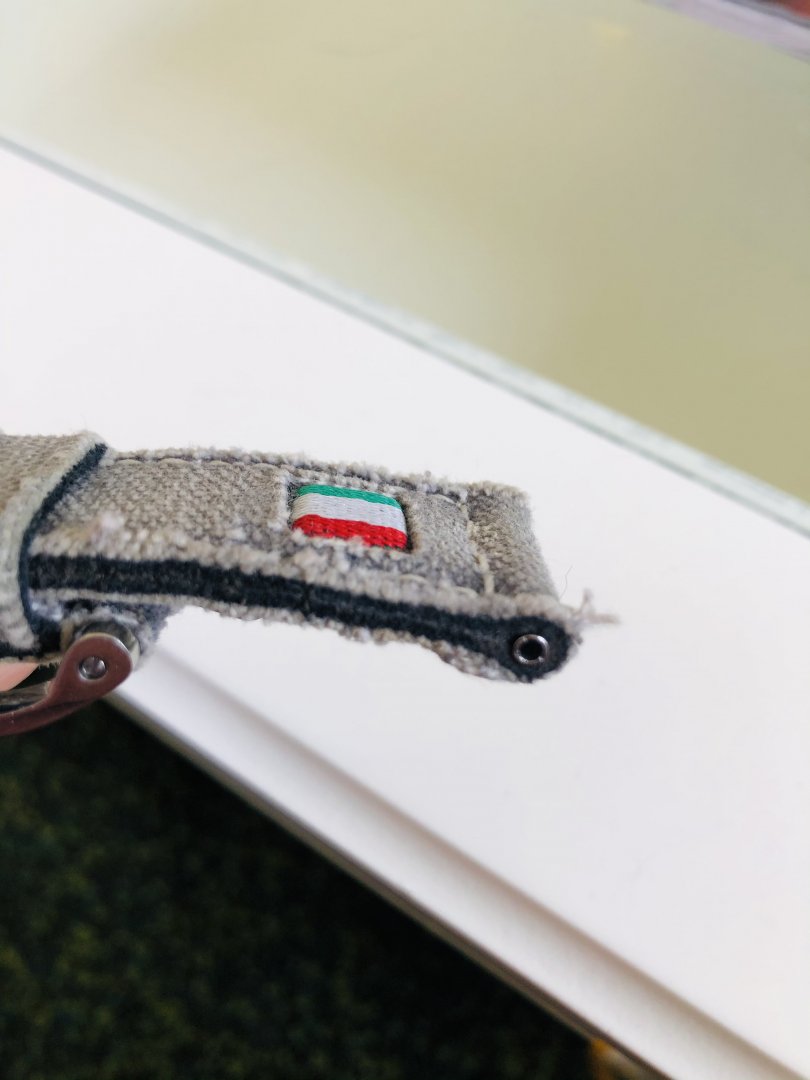

Hadde en ekkel opplevelse på balkongen her i dag. Har en grønn two-piece canvas reim fra Barton på min Speedmaster. Klarte å dunke klokka inn i gelenderet på balkongen, og plutselig kjente jeg klokken gli mellom fingrene mine. Klarte heldigvis å holde den igjen, men det kunne fort gått galt ( bor i 4.etg).
Hva hadde egentlig skjedd??
jeg monterte reima på nytt, og prøvde å fremprovosere det som hadde skjedd men klarte det ikke. Så forsøkte jeg dra reima av klokken med den andre hånden. Det gikk skremmende lett. Stoffet reima er laget av er så mykt og tynt at du kan skli det utenpå baretten. Dermed drar den med seg baretten og utløser den.
Prøvde det samme med en canvas nato fra CWC. Det samme skjedde der, men da det er en one-piece, ville ikke klokken falt av håndleddet.

Jeg har forsøkt å få baretten til å løse ut med samme reima, på min Seiko mm300, som har Seiko fat-bars. Null problem.
Jeg synes det er rart at Omega ikke bruker kraftigere baretter på sine divere.
Bruk barett uten skuldre så er det ikke et problem. Litt kronglete å få av om det ikke er hull i lugs, men det løser man med å bruke tanntrådtrikset.

Disse i 20mm er ekstra sterk men uten skulder da må man kanskje bruke tanntråd trikset.
"...high quality 316l stainless steel replacement spring bar with very strong springs"
Men jeg hadde ikke revet disse ut som han gjør i video: hornene kan få seg en del stygge riper innover rundt hulene tenker jeg, spesielt med bronse kasser som er litt mykere enn de stål barettene.
Man burde være litt mer forsiktig på det.

Det er orginale omega. Jeg ser nå at de har en ekstra «skulder» som sikkert et ment å brukes i kombinasjon med lenke.
Mulig problemet opphører med annen type spring-bars.
Spring-bars til reim er en litt lengre enn de til lenke. Dette fant jeg ut etter mye banning når jeg prøvde å montere lenke med spring-bars til reim. Original Omega begge deler.
Ikke noe som er vanlig, men også noe jeg ble overrasket over da jeg forsøkte samme operasjon på en Speedy (som ble levert på rem, og som jeg hadde kjøpt lenke til). 21 mm baretter, fremfor 20 mm.
Usikker på om det er sånn på alle Omega, eller bare noen. Jeg hørte den gang med RJ Broer (Fratello/Speedy Tuesday), og han var overrasket og ikke kjent med fenomenet.
Mener bestemt å huske at jeg har fått med andre springbars når jeg har kjøpt original Omega nato, altså springbars uten «krage»....

Meget mulig at det ikke er vanlig, ble overrasket selv. Mulig det hadde løst problemet til TS, med lengre baretter.
