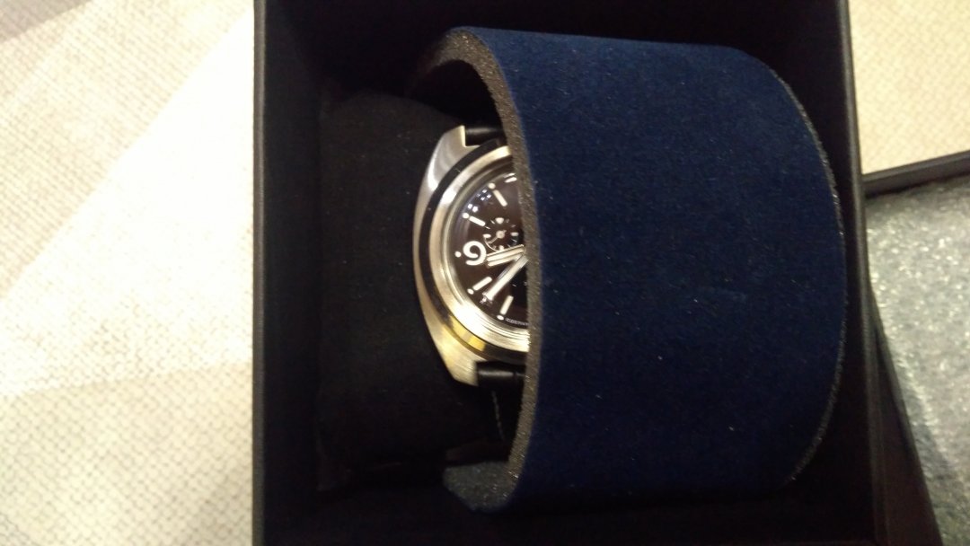

Så faller første plagg, eller "you can leave your hat on".
Tydeligvis viktig å beskytte det delikate innholdet, altså.
Trekker plagget diskret til siden, oi, oi, oi..

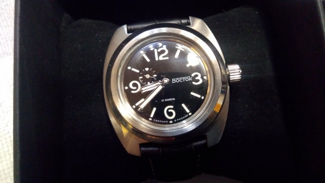

Er det sandwich dial ? Javisst !
Er det virkelig en P....... ? Vi får se..
o_O

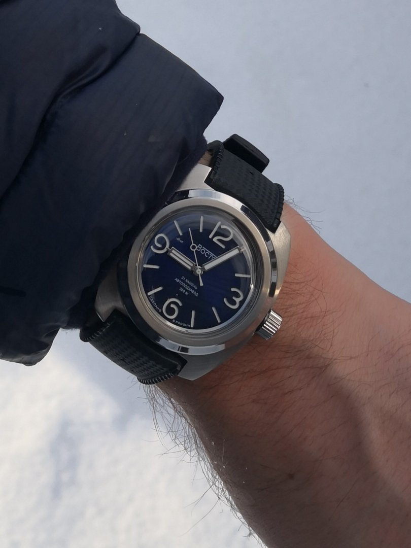

Der røyk siste plagget, og vi kan avsløre en..... Vostok
I eska befinner seg en enkel brukermanual på russisk, dvs. ikke så enkel likevel.

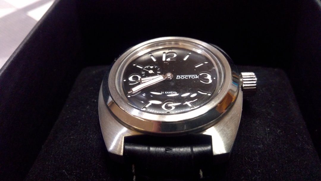

Her vises (til tross for kameraet) at det er sandwich dial.
Ellers ser den ut til å fungere helt greit.
Automatisk 31-steiners verk med gangreserve ca. 31 timer.
Kassemål 41x46x15mm.
22mm reimbredde.
Originalreima ser helt ok ut. Skinn med feik krokodillemønster.

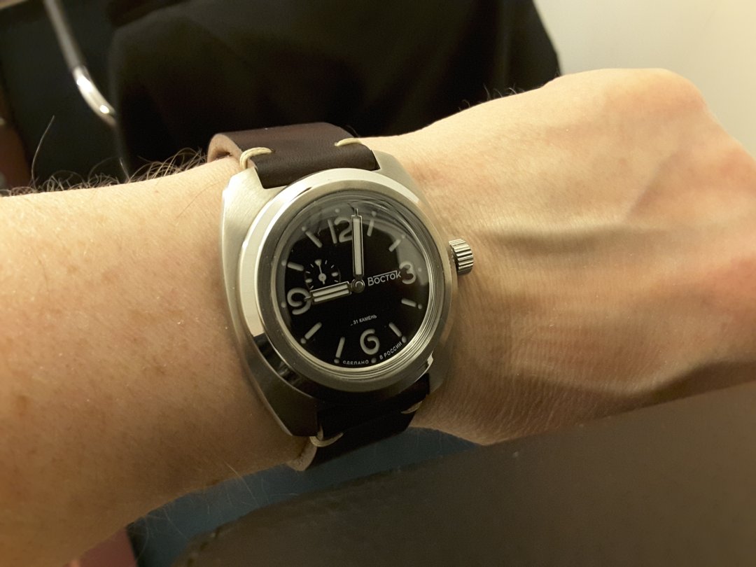

Joda, godt fornøyd til nå.
Ingen tvil om hvem russerne så herlig skamløst har latt seg inspirere av her.:cool:
Virker som modellen er ganske populær siden den kjapt ble utsolgt etter et begrenset opplag.
På russisk vis er det en smule "function over form", bl.a. tilpasningen av krone vs. kasse.
Her er det nok en drøy halvmillimeter før krona flukter med kassa, men det skriver jeg på sjarmkvoten.
Ser av bilder på nettet at her er det alt fra omtrent null til nesten en millimeter klaring, så det er nok slik det skal være.
Til den behagelige prisen kan man neppe forlange så mye bedre, og hadde alle tilpasninger vært perfekte, hadde nok mye av sjarmen forsvunnet samtidig (og prisen vært det mangedoble).
Dette dreier seg om det motsatte av "haute horlogerie", og da skal det være sånn, punktum.

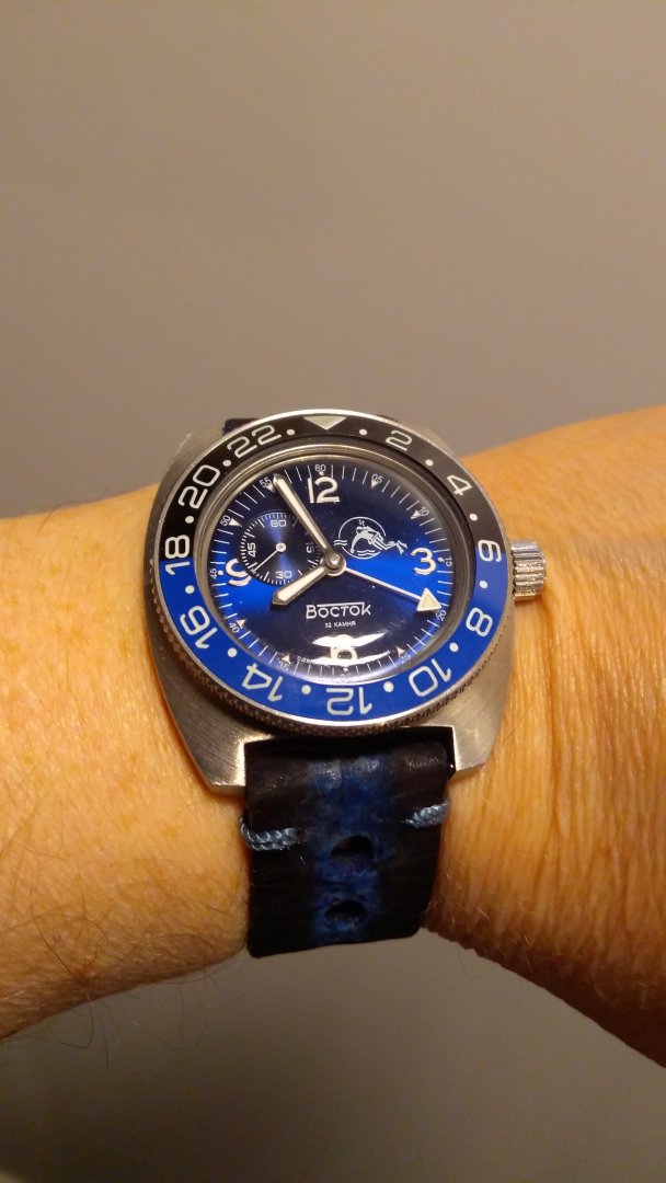

Nykomlingen vel i hus.
Ikke nytt denne gangen, men meget pent brukt.

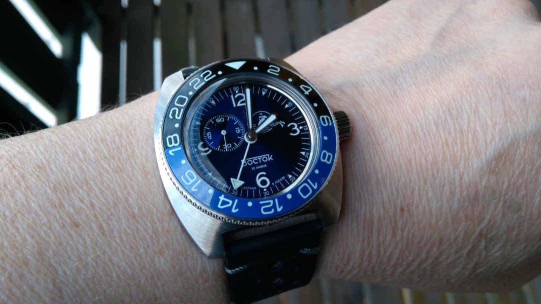

GMT-funksjon er sikkert kjekt å ha for noen, men mest en kuriositet til mitt bruk.

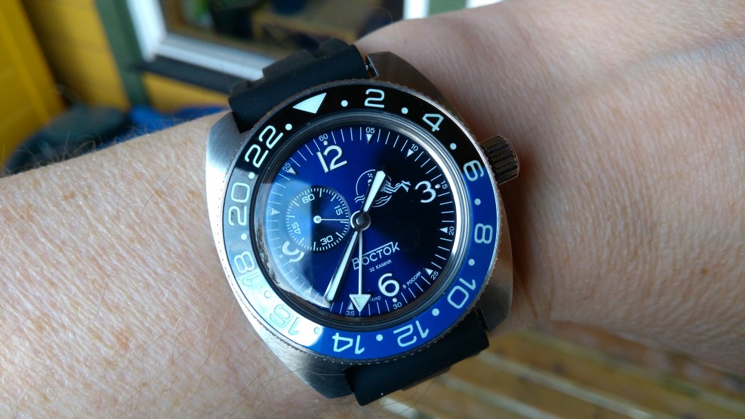

Gummireima er litt vel stiv etter min smak, så den blir nok erstattet med skinn eller mykere gummi.
Originalbezel er byttet til en med keramisk insert, men originalen fulgte også med.
Bezel er toveis.
Ellers vil jeg påstå at blåfargen på skiva bare er helt nydelig :)
Varierer mellom himmelblå og nesten svart alt etter lys og vinkel.

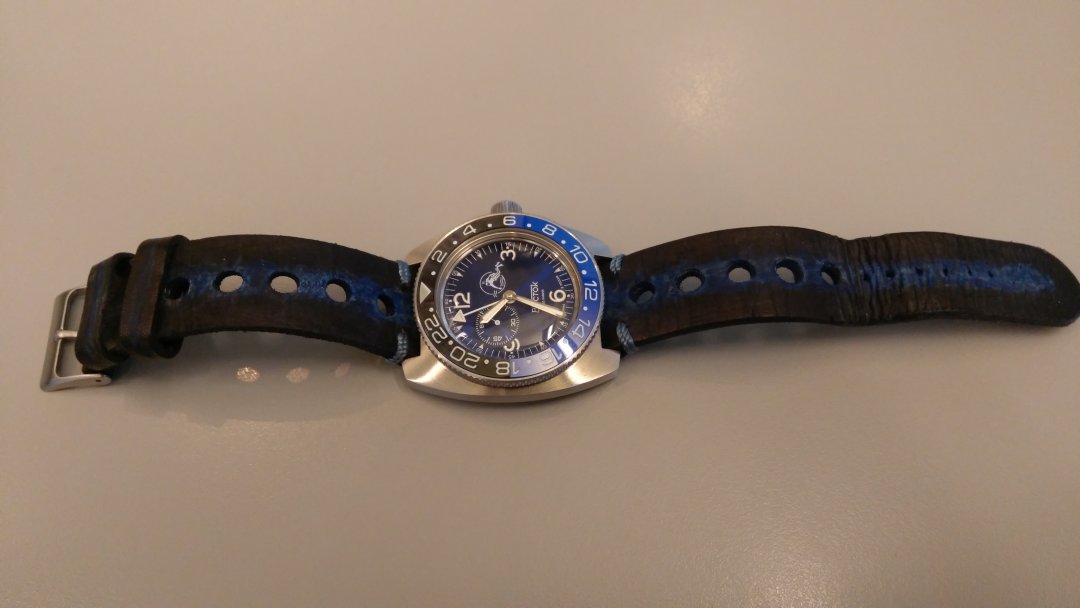

Ikke helt fornøyd med gummireim, så her måtte jeg finne på noe.
Tok litt rårandslær, egentlig til knivslirer, og lagde meg like godt customreim i matchende farger.
En omgang med svart narvsverte, blå sprittusj (fant ikke blå narvsverte), lyseblå nylonhyssing og sandpapir, så fikk jeg den upolerte og rustikke looken jeg ville ha.
Mye behageligere enn klam gummi.
