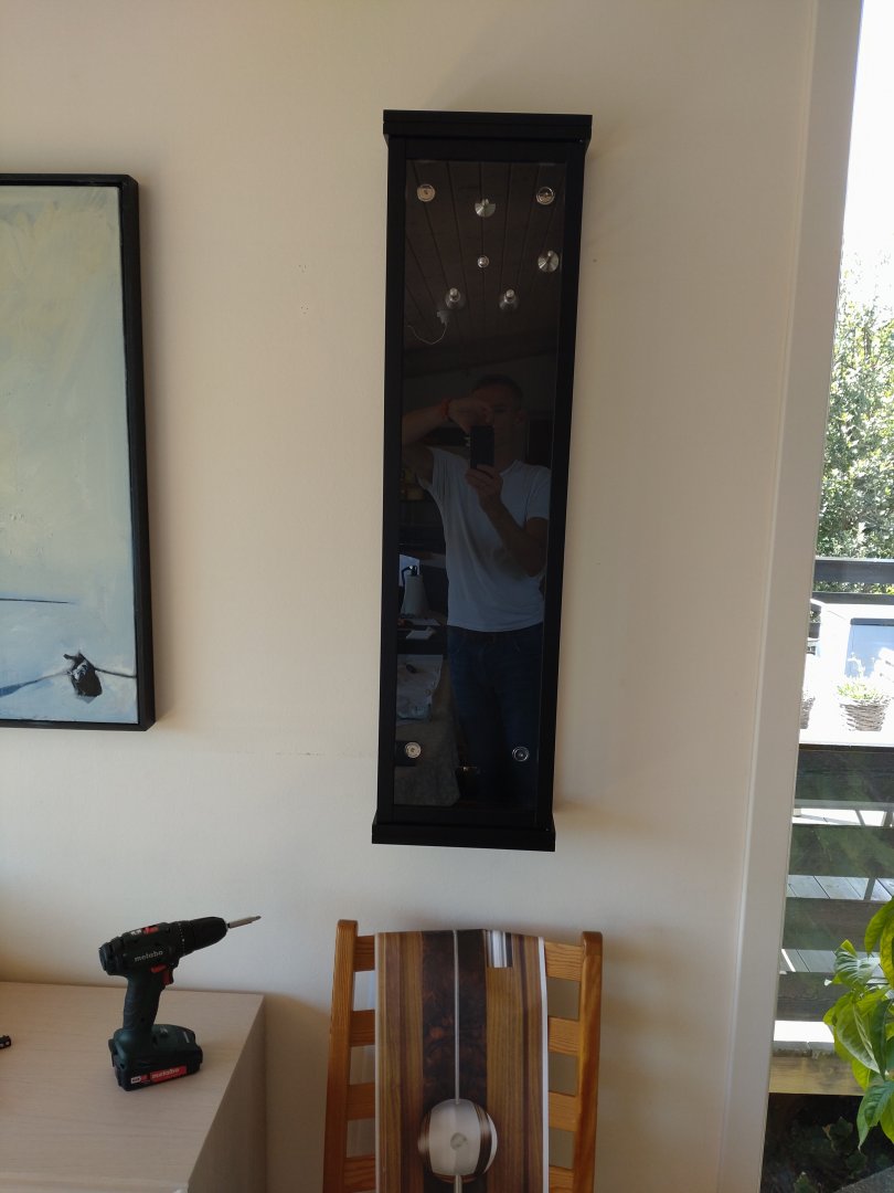

Da er vi i gang med sommerens selvbygg. Kassen er montert og hengt på veggen. Den henger på en kraftig bolt, midt bak urskiven, så jeg måtte justere plasseringen litt for å finne en stender i veggen.

Kassen henges opp og justeres loddrett før den festes.
