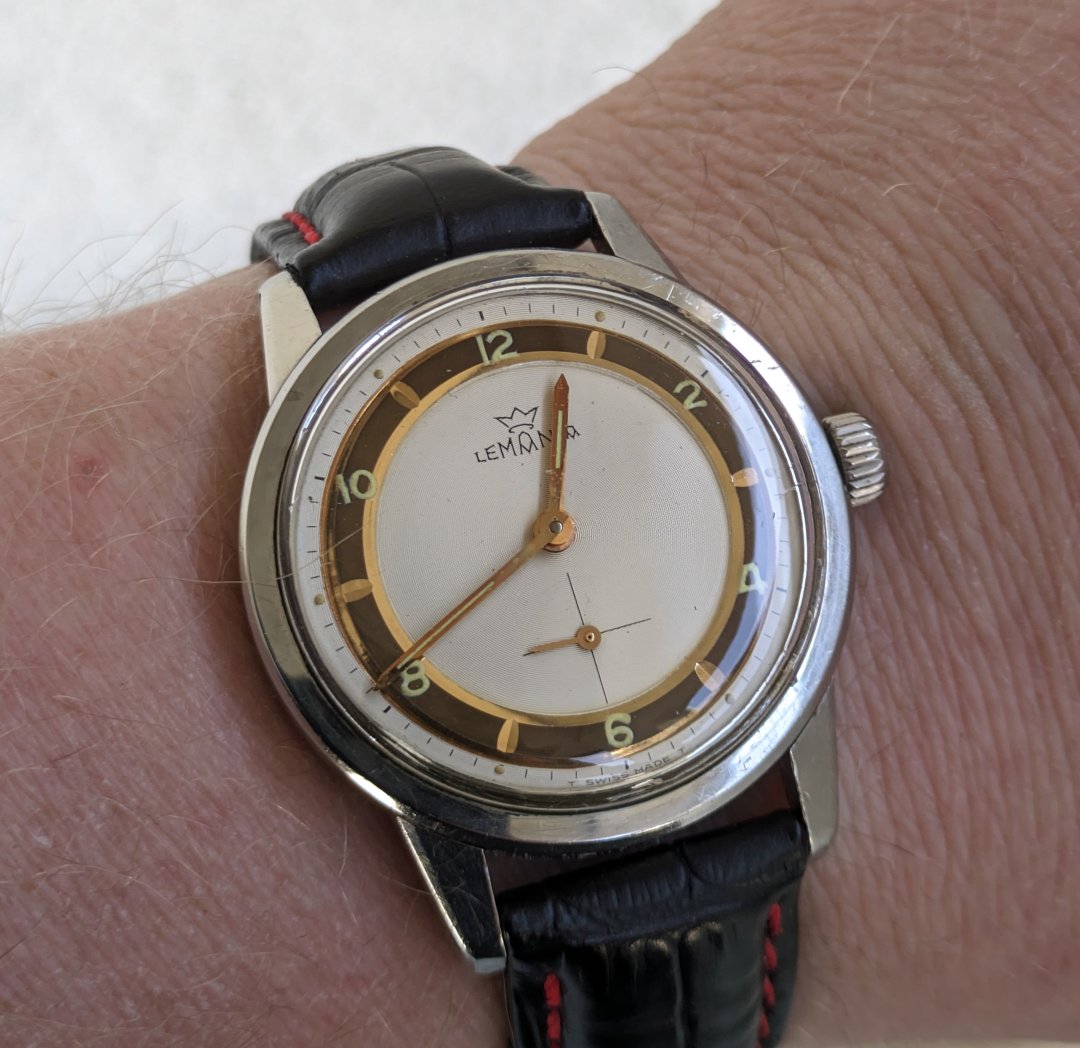

Her er bilde av min tilsvarende Lemania, sannsynligvis kliss lik kasse men ulik skive.

@Eternamaniac , utrolig kul! Det der er vel den lyse, blonde fetteren:p
Har du noe info om årstall på din? Serienummer?
Har ikke sjekket produksjonsår, har Innbillt meg at bestefar kjøpte den på slutten av 60- tallet men den kan jo ha vært produsert mange år før det. Har ikke åpnet baklokket selv så vet ikke hva som står på selve verket. Baklokket har to nummer: Brevet 317587 og Brevet 337462, men! ser at de samme nummer står på baklokket til klokka til trådstarter så dette er nok ikke serienummer, skal prøve å få åpnet baklokket en dag for det hadde vært interessant å vite produksjonsår.
Brevet nummerene på baklokket er patent nummer, mener jeg å ha lest.
På min står det 315737 og 337462. Sikker på at det ikke er ett 3 tall også på din og ikke 8? I så fall stemmer tallene overens og teorien kan stemme.
Stemmer ja, jeg tok feil det står 317 537, artig klokke. Urmakeren som overtalte min for ca 12-13 år siden kommenterte klokka og hvor fin den var. Har egentlig ikke tenkt så mye over at den er ekstra vanntett, men ser jo at kassen er betydelig kraftigere enn vanlige klokker fra den tiden.
http://scubawatch.org/EPSA_SC_FAQ.html
Her er litt info om forskjellene mellom kassene betegnet som Compressor, Compressor "2" og Super Compressor. Jeg har lenge trodd at en super compressor har med antall kroner å gjøre, feks JLC Polaris, men det er altså ikke riktig. Det er kassens konstruksjon mht til forsegling som er ulik og avgjørende.
Her er mine 2stk Super Compressor. Veldig like din men litt forskjellige skiver. Din med siffer på 3-6-9-12, mens min med siffer på 2-4-6-8-10-12. Rart de lagde så like....Caliber 3000
