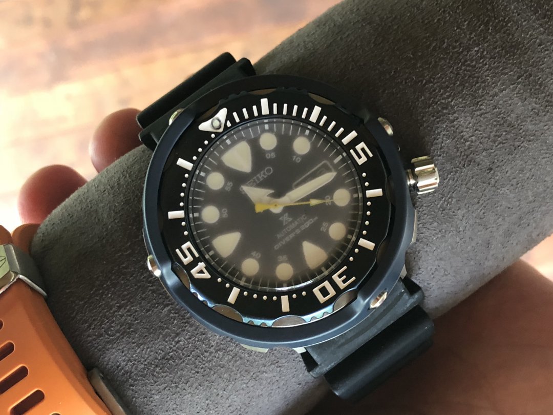

Seiko SRP653 ble kjøpt med hensikt å tjene som årets badeklokke, noe den med sine 200m WR burde være godt egnet til. Vel, etter én tur i vannet, er undersiden av glasset dugget som følge av kondens. Jeg er 100% sikker på at krona var godt skrudd igjen. Klokka er en drøy måned gammel og heldigvis kjøpt hos norsk forhandler, så jeg antar at dette burde være en grei garantisak, men fortsatt kjipt at badeklokka ryker midt i ferien. Noen som har noen formening om hva som kan ha skjedd? Kan det rett og slett hende at dette er en «mandagsklokke» som ikke bestod trykktesten?

Dette må være en produksjonsfeil, og jeg vil tippe problemet er med pakningen i baklokket eller glasset. Om jeg ikke tar feil så skal alle dykkerklokker med Prospex-logo ha en intern pakning i kronetuben i tillegg til den i kronen for å sikre at klokken beholder en viss grad av vanntetthet (nok til et bad) selv om kronen ikke er skikkelig skrudd inn.
SKX007, SKX781 og andre innstegsmodeller har til forskjell bare én pakning, og denne sitter i kronen. Dette designet krever at den må være skikkelig skrudd inn for å kunne presse mot tuben og danne en vanntett forsegling, og vil som følge slippe inn vann om dette ikke skjer.
Med andre ord bør dette ordnes på garantien uten noe krøll eller anklager om feilaktig bruk rettet mot deg, da dette uansett ikke burde kunne skje med denne. Hold oss oppdatert på hva som skjer videre! :)

I dag tikket det inn en SMS om at klokka var klar til henting (leverte den inn til AD 7/7, så har drøyd godt ut). Endte som en garantisak, og Optura har byttet omtrent hele klokka. Godt fornøyd med det, foruten om at ventetiden har vært i drøyeste laget.
