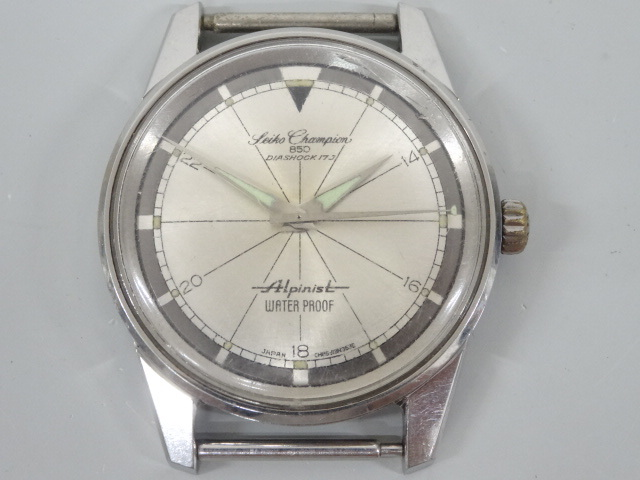

Så dukket denne opp en dag på en japansk auksjonsside. Fulltreffer!!!!
"Item is considered Junk item. Non functional. Crown will not turn, watch will not run"
Sprekk i glasset, og nedslitt krone.
Og en lume som ser nesten for god ut til å være sann. (Da er den som regel det)
Men jeg tok sjansen!

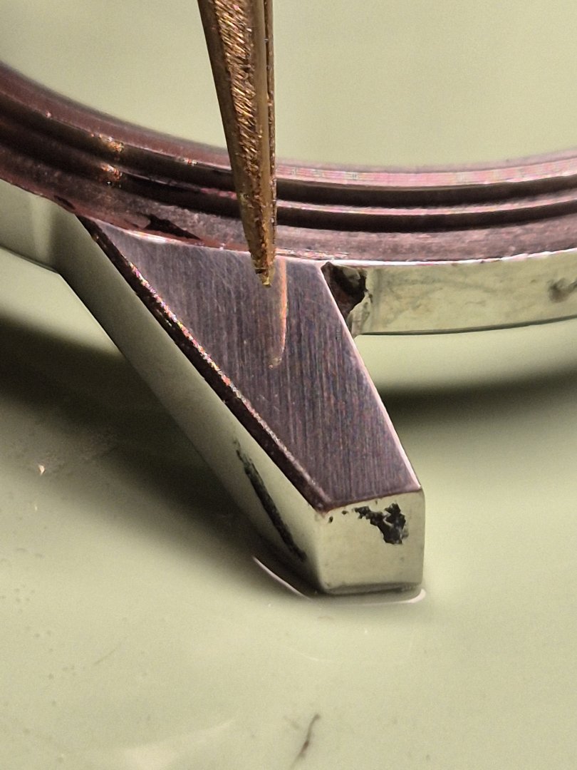

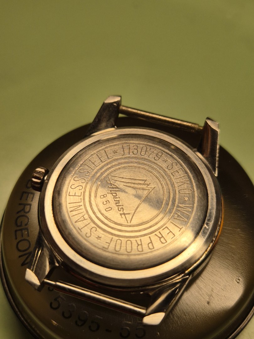

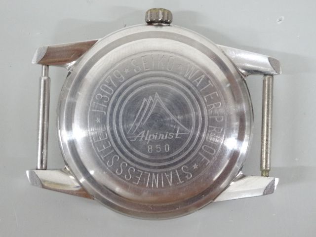

Hvordan kan man ikke ta sjansen da baksiden ser såher ut?
7800kr fattigere var den min og på urmakerbenken.

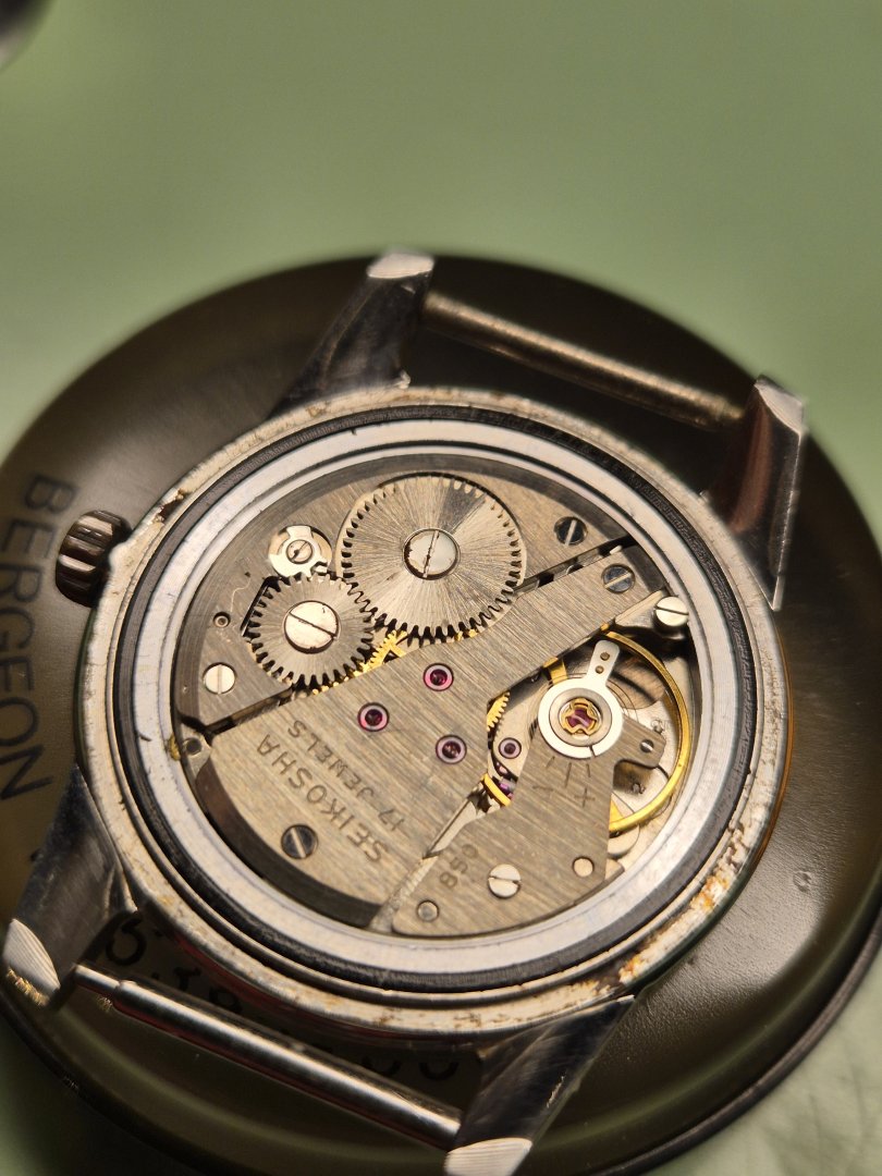

So far so good? Balansen går fritt, og jeg klarer ikke å se store rustskader selv om noen skruehoder har ørlite irr på seg.
Fjærhuset er fullt trekt, men NULL av kraften blir overført til balansen. Er det tørkede oljer som er hele forklaringen? (Jeg tror ikke det)
Knekt skrue til movementholderen. Her må ny NOS jaktes på.

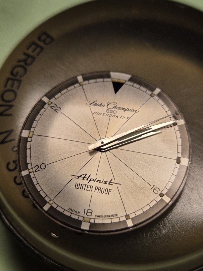

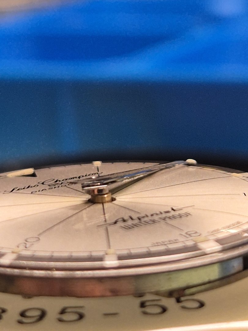

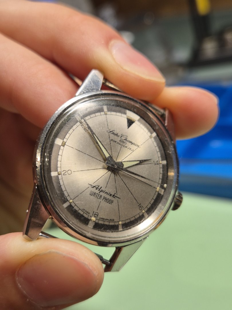

Lumen fremstår som HELT ORIGINAL. Tro det eller ei. 99% død og har det fine sukrede tørre utseende under høy forstørring.
Den observante leser ser kanskje at lumen er litt ujavnt påført skiven? Ta det helt med ro, dette var innenfor Seikoes spec på Champion serien på den tiden. Alle eksemplarer av j13079 jeg finner på nett er like.

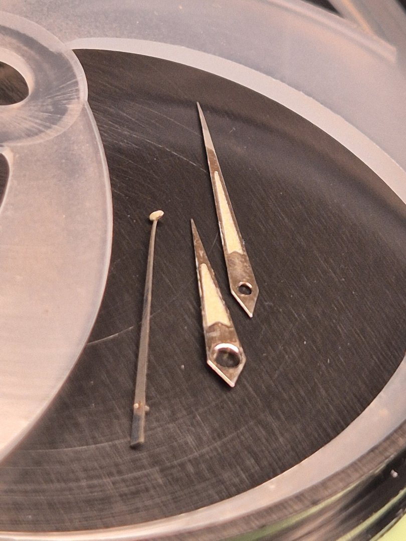

Av med visere.
Legg merke til lumert halvmåne på tuppen av sekundviseren.

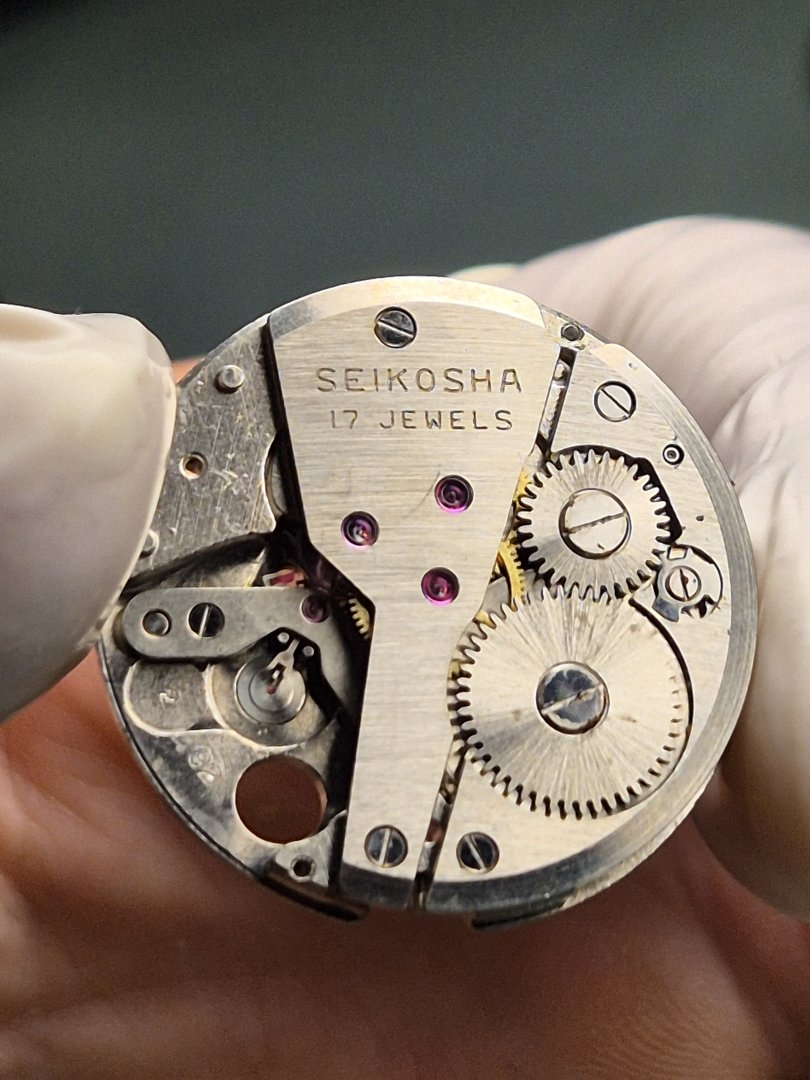

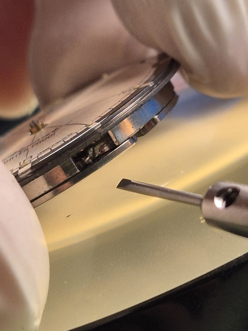

På med kondomhansker og av med skiven neste.
Det skal Seiko ha skryt for.
De hadde på 60-70-80 tallet selvsagt forskjellig finish, og toleranse på deler osv, men byggekvaliteten var javnt over lik. Enten det er skiveføtter, eller akseltapper. Holdbart er det.

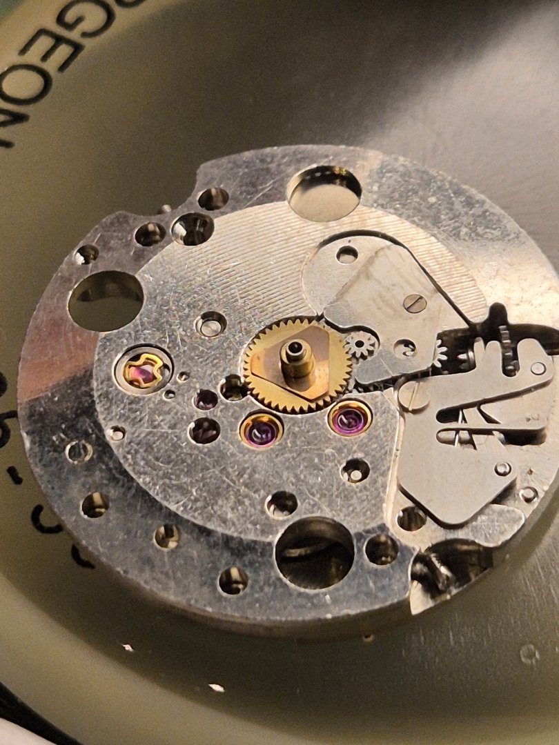

Under skivesiden avsløres muligens verdens enkleste keyless og motionworks?
Ikke at verkssiden er noe mer komplisert...
Det er enkelt men vakkert. Og passer veldig godt i en alpinist.
Alle aksellagerene har juveler, ingen automatikk, og steinsolid konstruksjon.
Pakning i krona og baklokket osv.

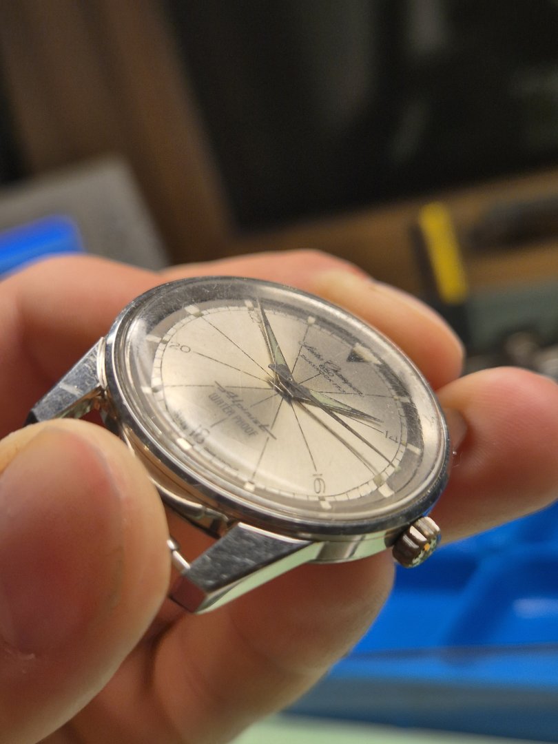

Den perfekte turkamerat som også bare går og går?

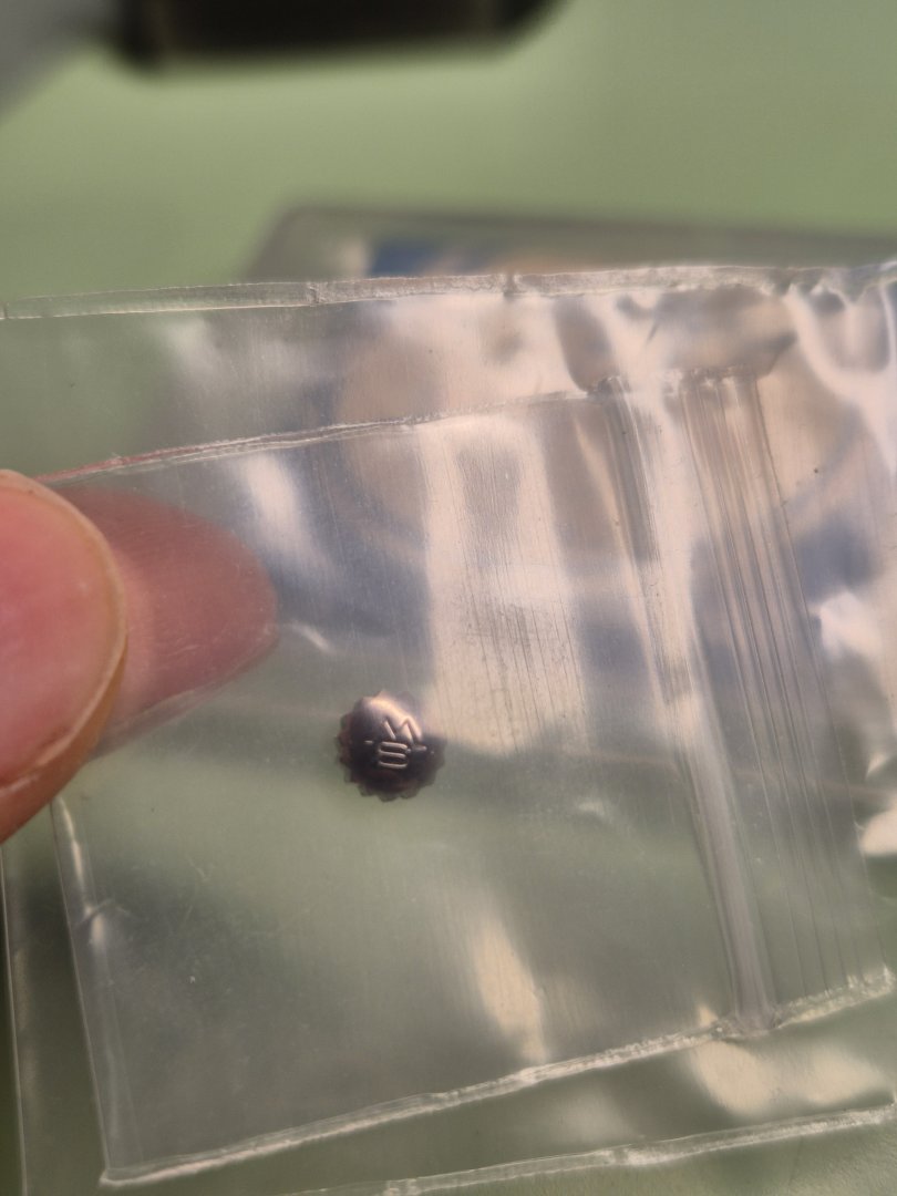

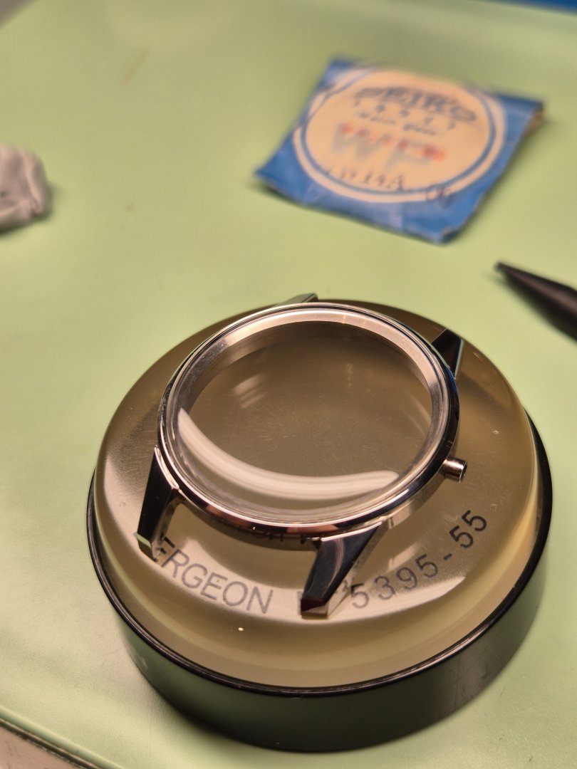

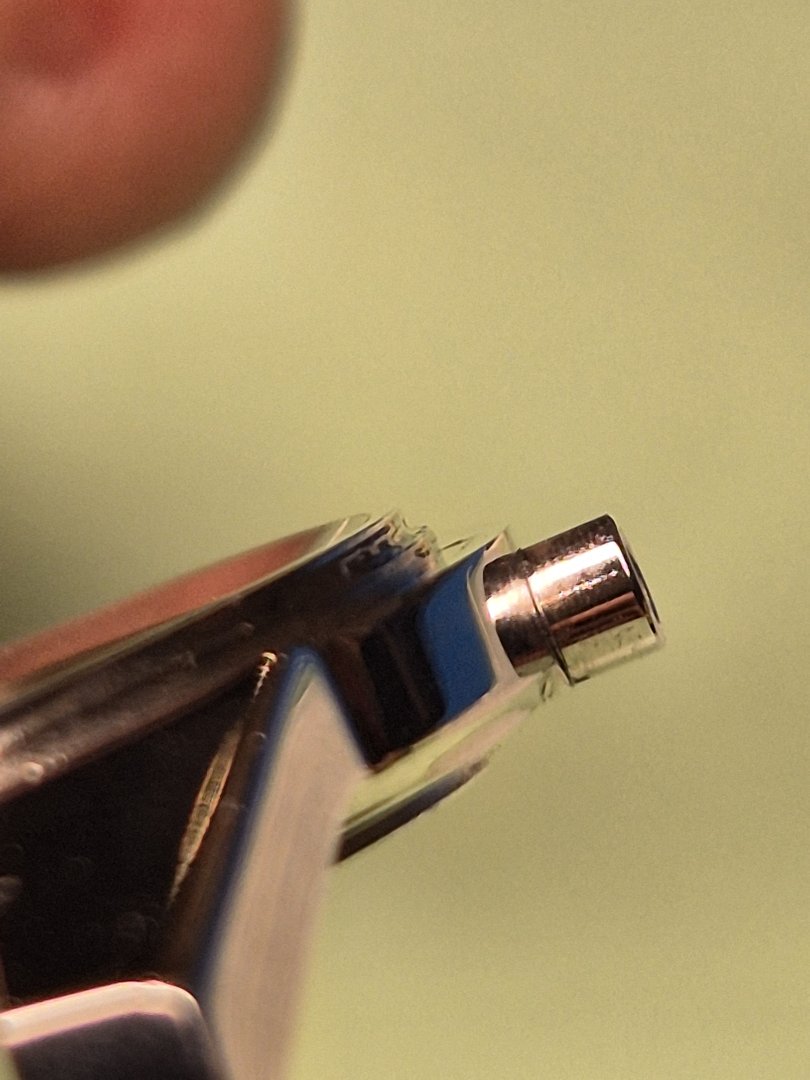

Ny NOS krone.

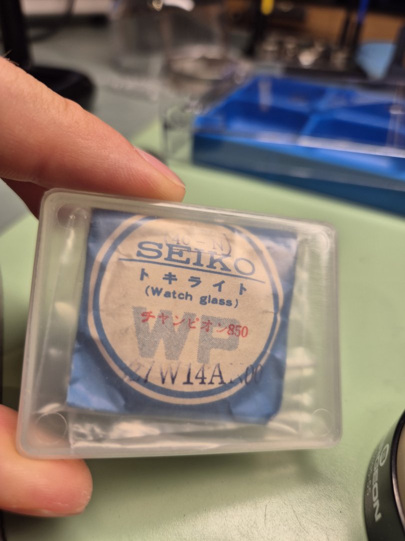

Og nytt NOS glass.

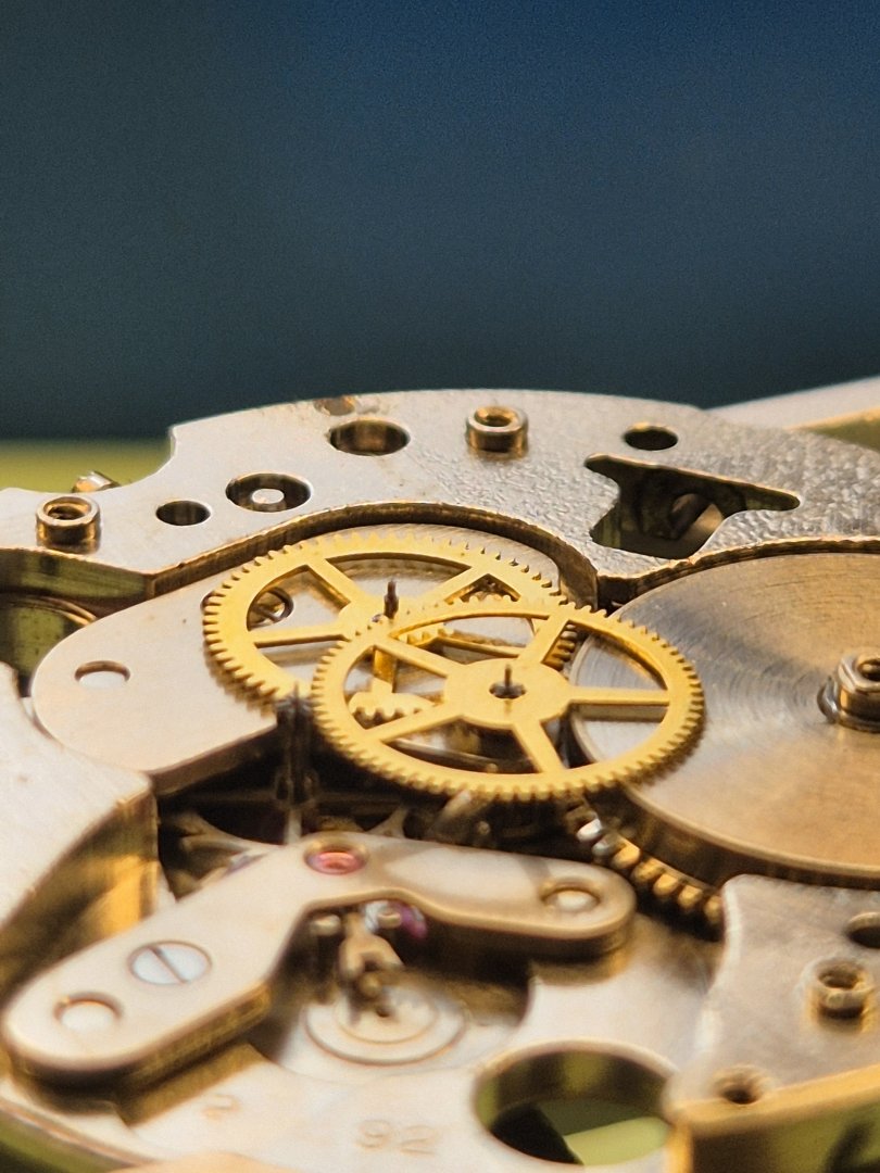

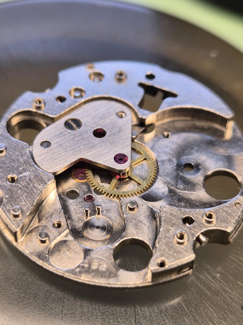

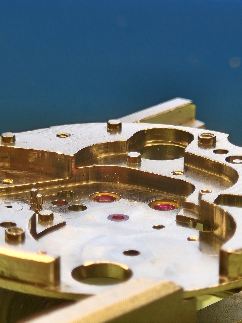

Demonteringen fortsetter.
Mye størknet olje.

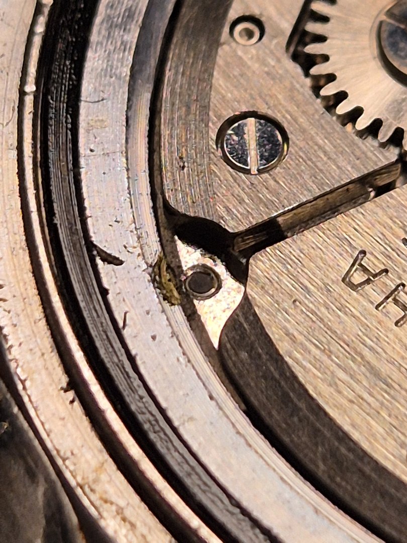

Kan du se feilen?
Nå da?

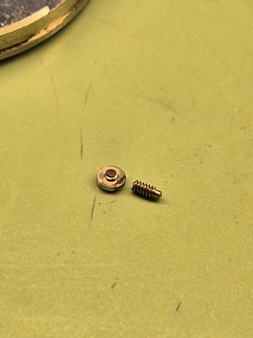

Skruehodet fra verksholderen/kassespaceren som har havnet nedi her. Ikke rart den ikke gikk.

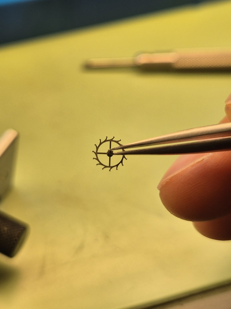

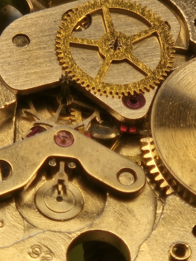

Løpehjulet virker å være i god stand tross litt skruekrangling.

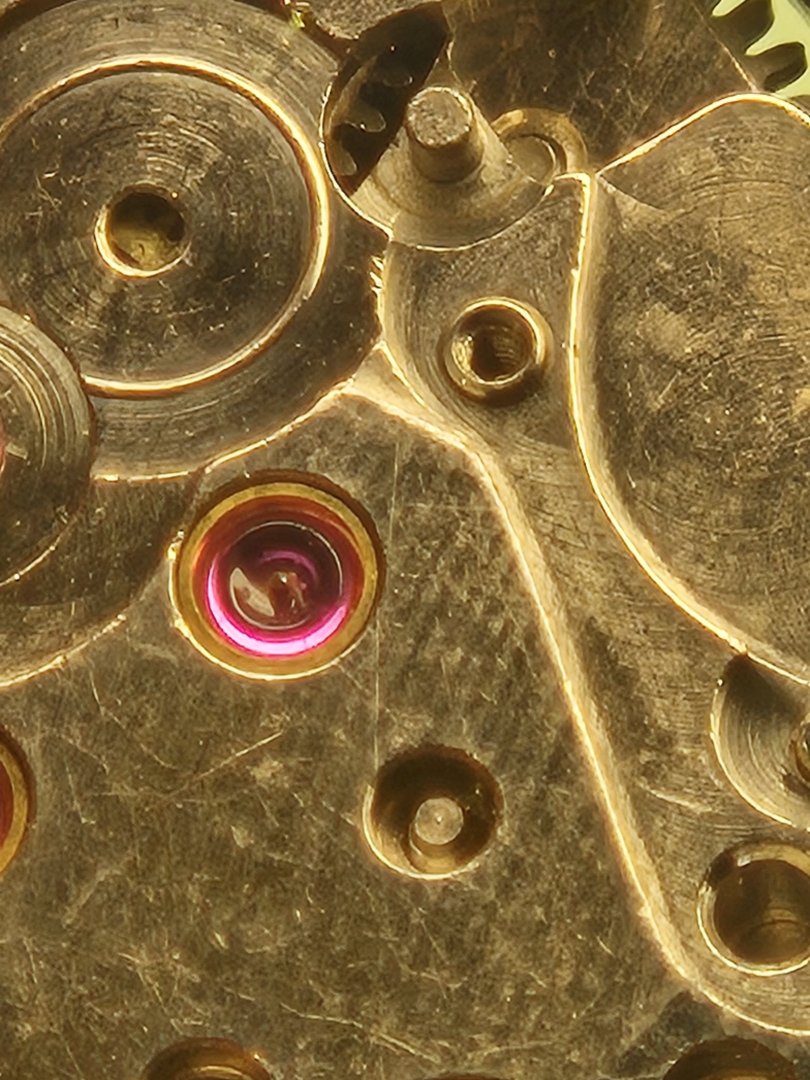

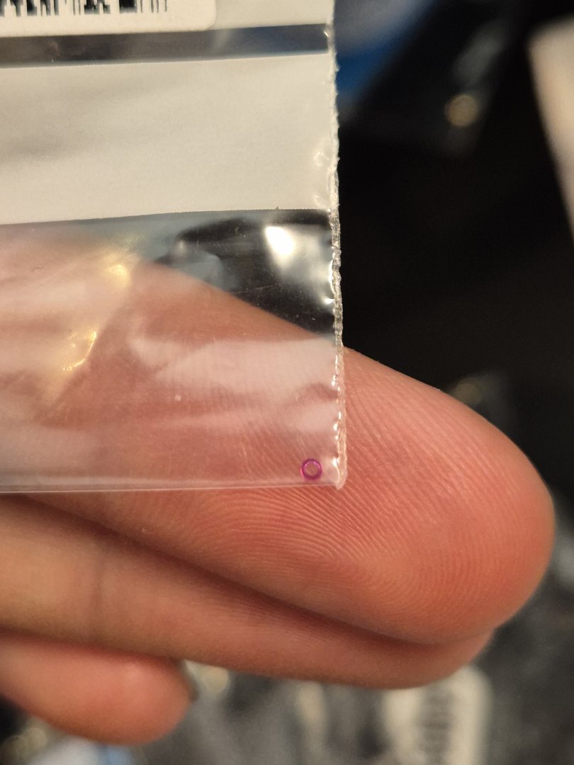

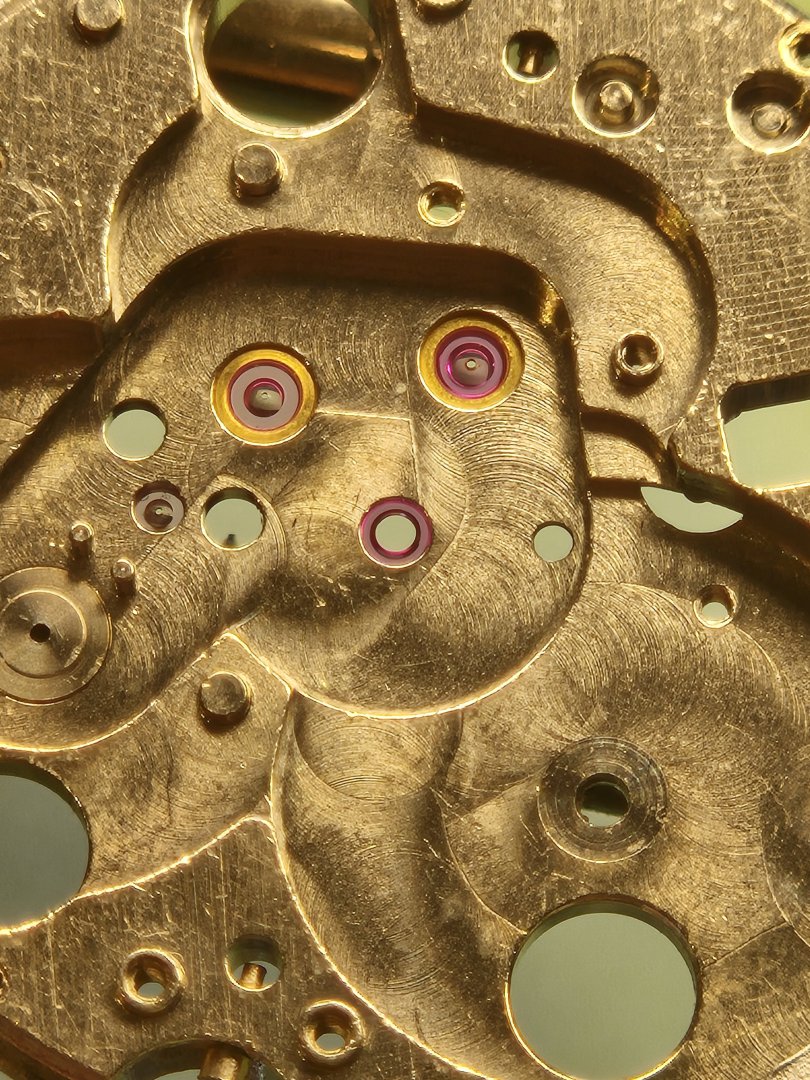

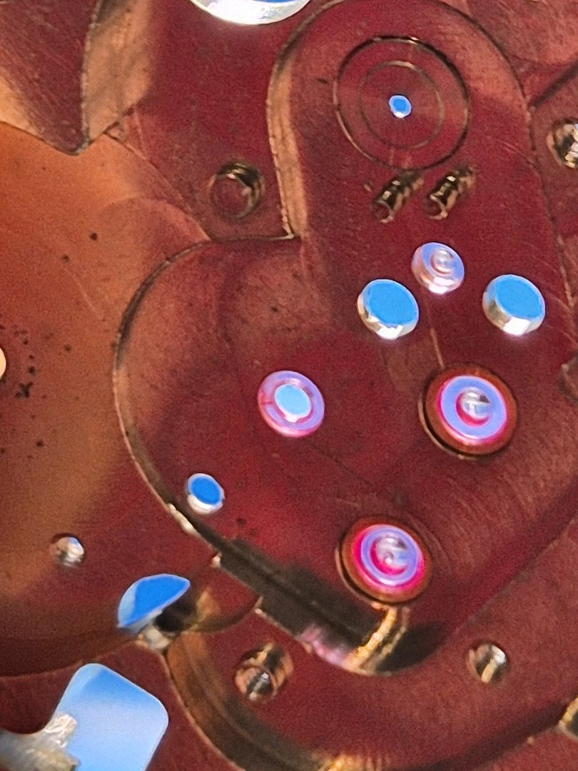

Det som dog ikke er i god stand er juvelen til centerhjulet. Her med en sprekk til venstre i juvelen.
Verket hadde nok gått helt fint med denne skavanken, men levetiden til centerhjulet (Som så helt fint ut forøvrig) hadde blitt redusert. Dumskap å ikke fikse dette da man først server klokken.

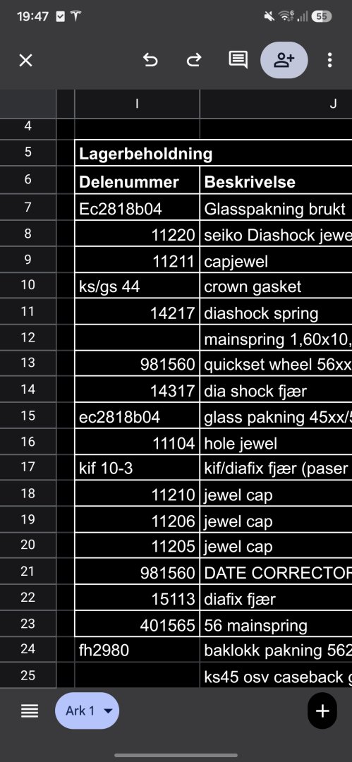

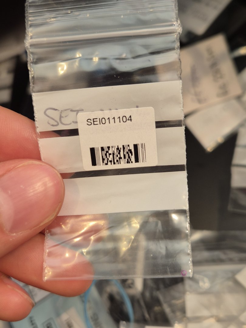

Kjapt googlesøk for å finne delenummer: 011.104
Lagerbeholdningen i et regneark jeg har med delenummer sa at jeg skulle ha denne delen.
Herlig!!!

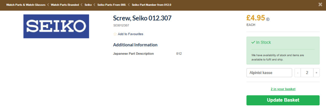

Ny skrue også bestilt.

Den indre seieren når du innser at du har delen du mangler i lagerbeholdningen 😁
Er juvelene her limt på plass?
Elsker at du har et excel-ark med oversikt over reservedeler! Alltid like fornøyelig disse trådene, ser frem til ferdig resultat og veien dit.
Takk takk. Bøyer meg i støvet for skryten!
Excel ark må man ha!
Mange seikoer deler juveler og ting med høyt "mistepotensiale" på tvers av verk. Så noe har jeg liggende tent preventativt.
Blitt ei lang liste etterhvert.
Meget tilfredstillende å finne deler man trenger i den lista. Skjeldent, men veldig deilig.

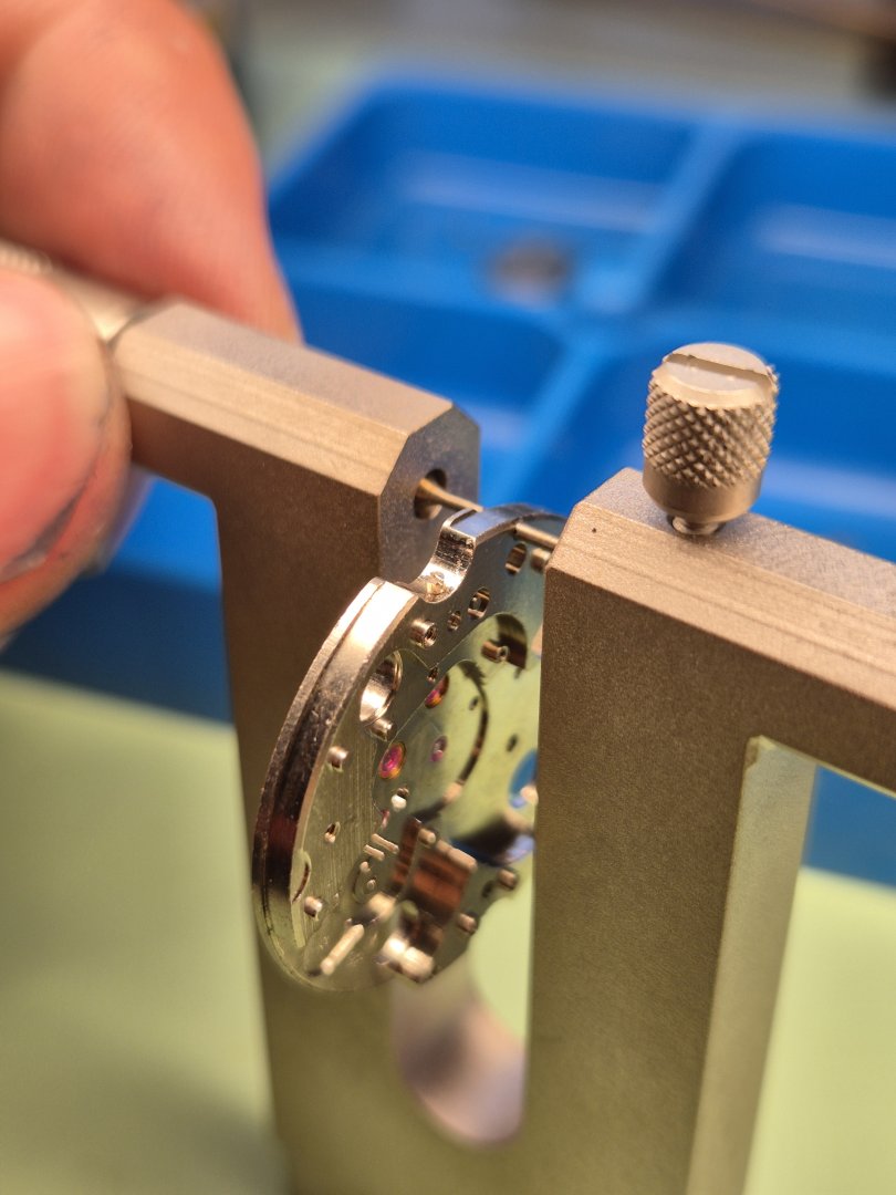

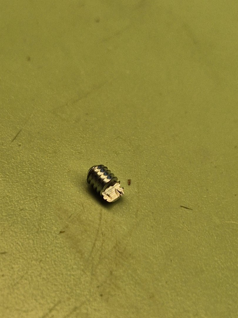

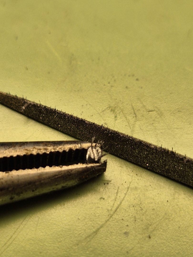

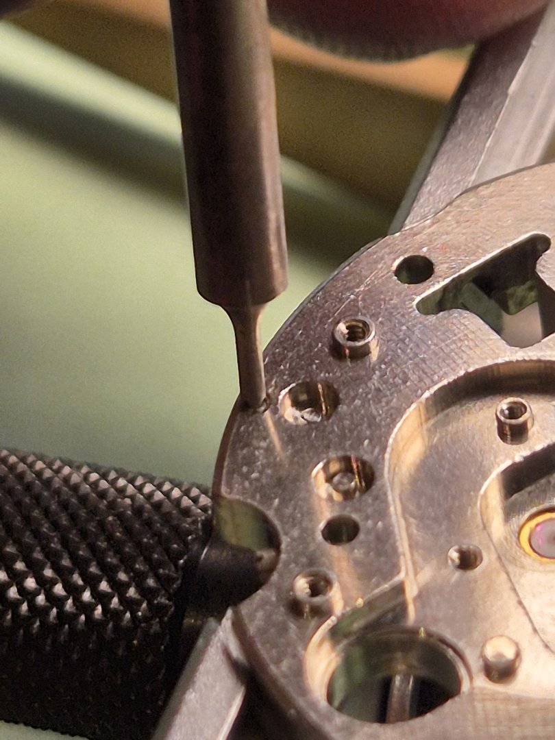

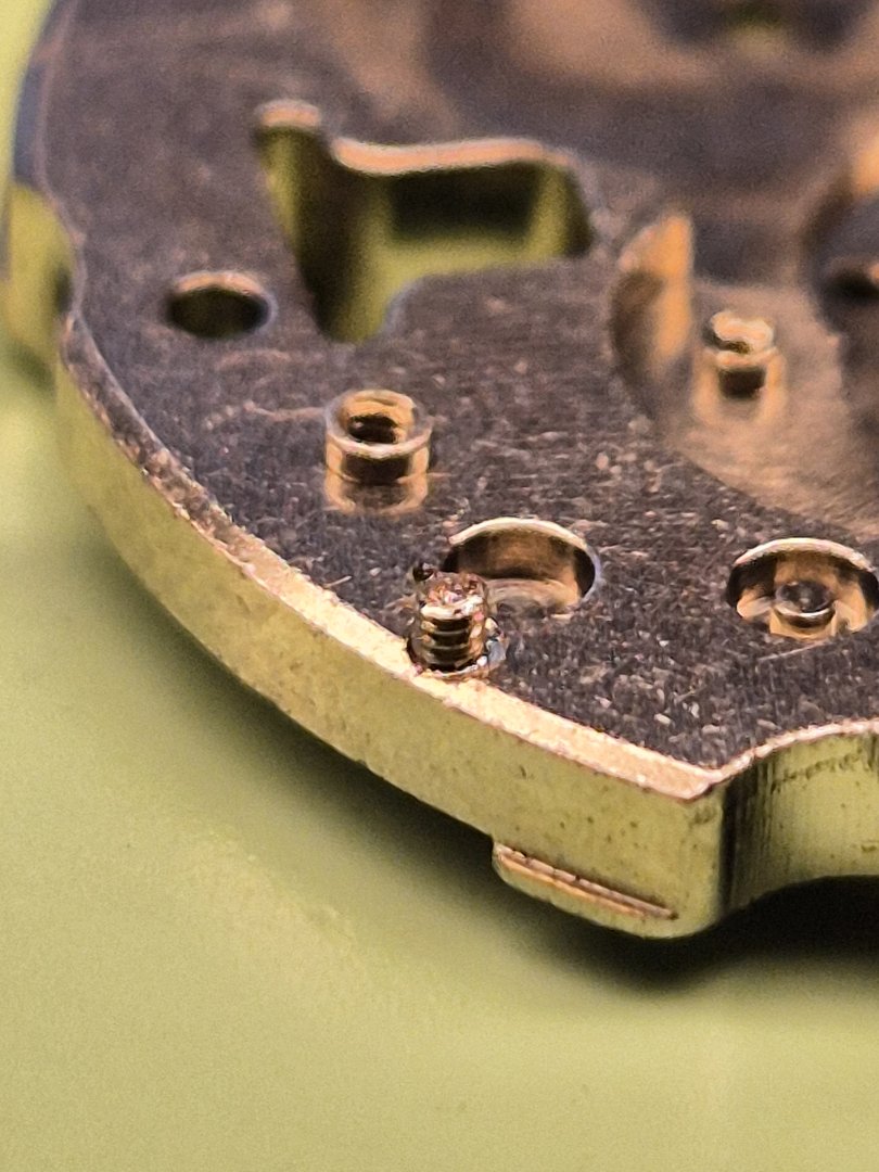

Nå ble det å prøve å løsne den knekte skruen.

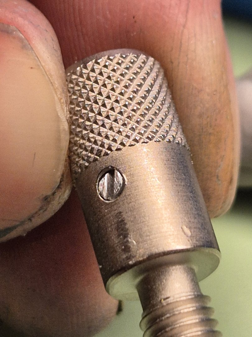

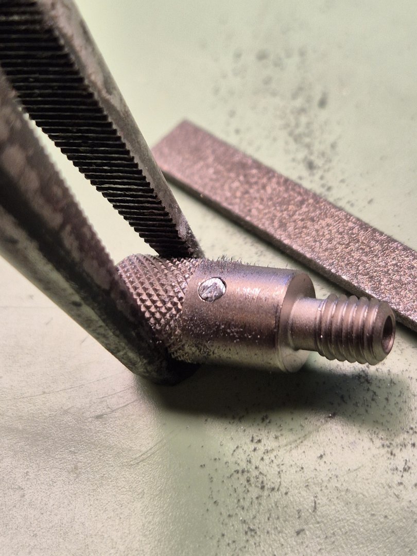

Vi starter med en knekt setskrue til verktøyet jeg skulle bruke. (Kjøpt det brukt)
Etterfulgt av en håpløs jakt etter en M2 maskinskrue på bauhaus.
Føkk it. Fil driten ned og fil ett nytt spor

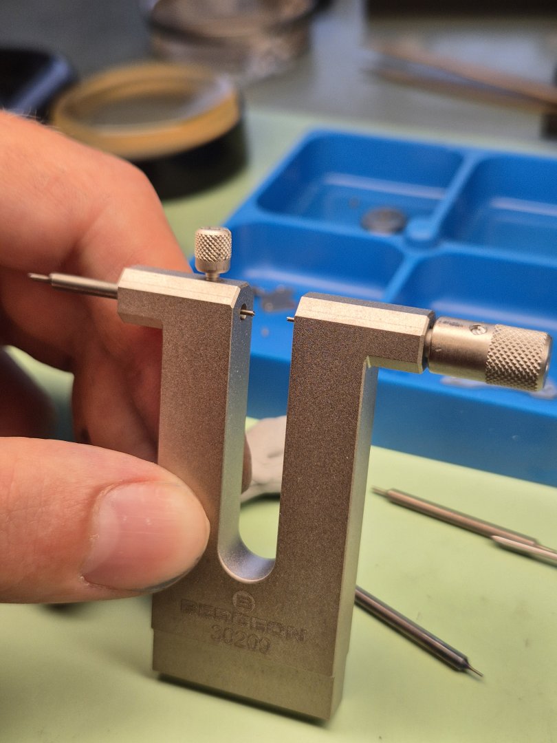

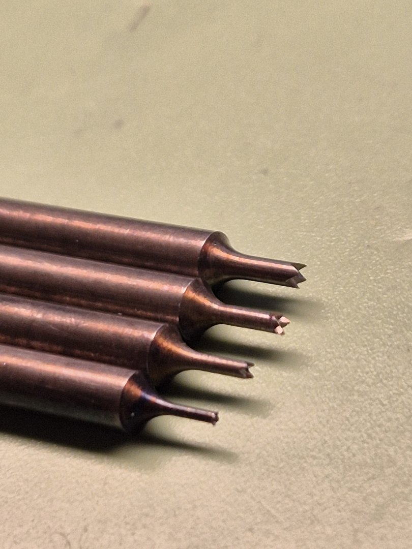

Så var det å finne riktig størrelse på kloene som skal ta tak i gjengapartiet på skruen på hver sin side.
Bingo bongo
Skru "kloene" på plass på hver side av skruen.
Vis vedlegg 434840
Vis vedlegg 434841
Vis vedlegg 434842
Vis vedlegg 434843Vis vedlegg 434844
Vis vedlegg 434845
Vis vedlegg 434846
Bingo bongo
Vis vedlegg 434847Vis vedlegg 434848
Denne var smart! Bedre enn grisepikk...

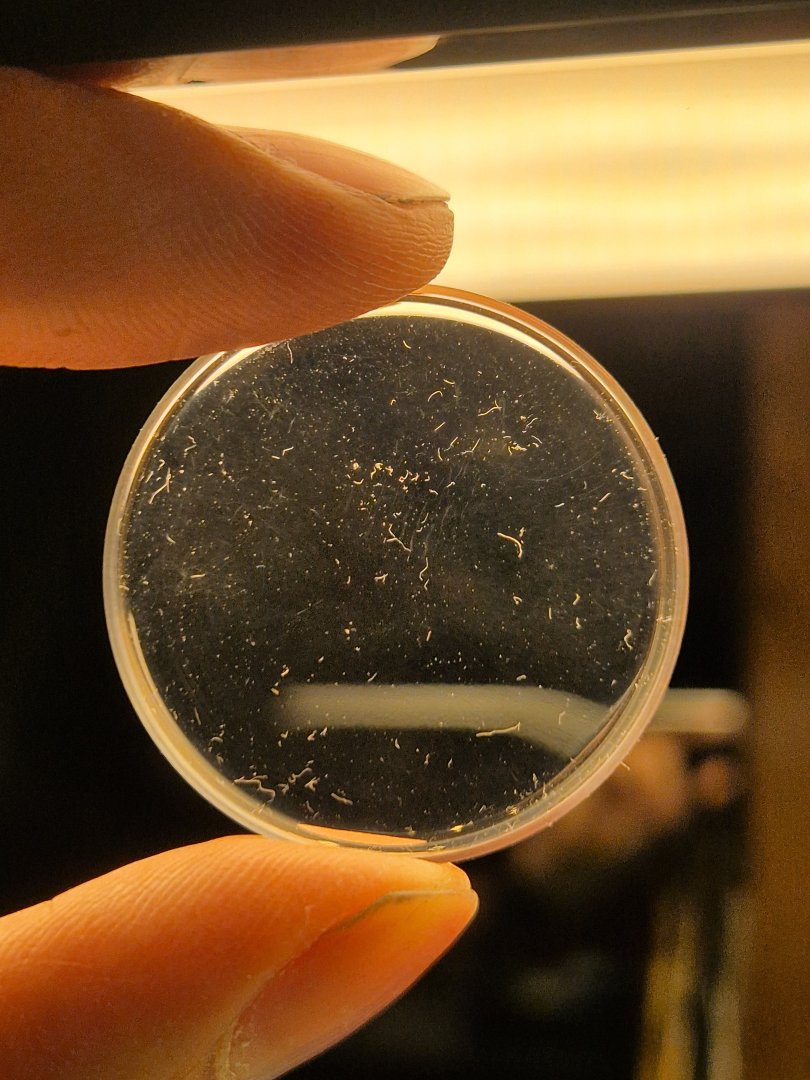

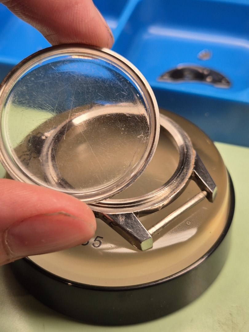

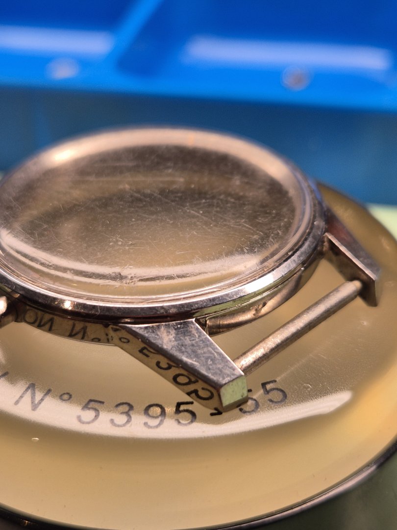

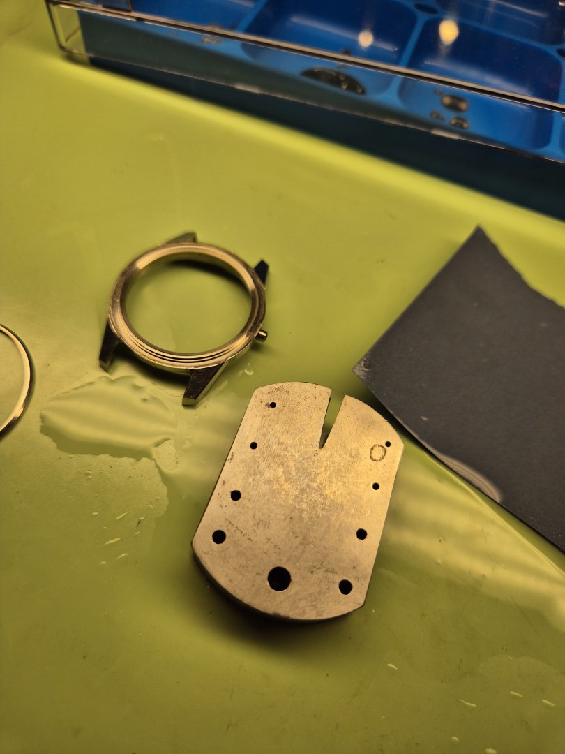

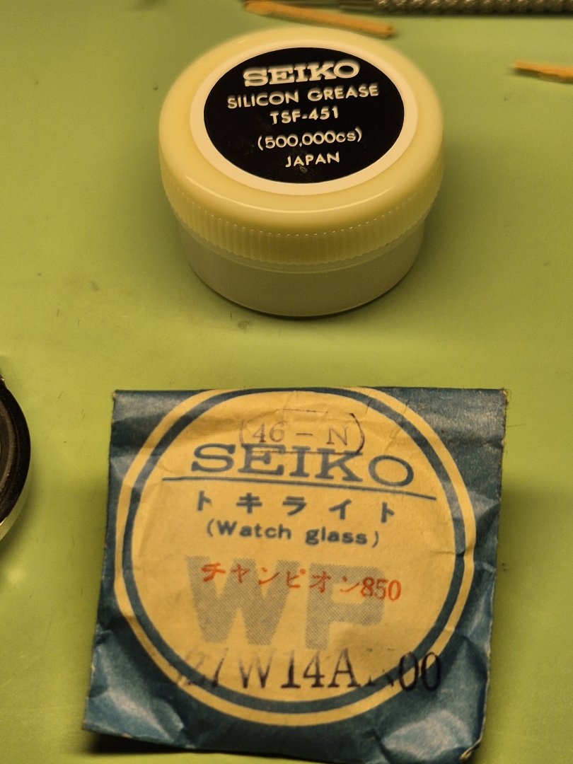

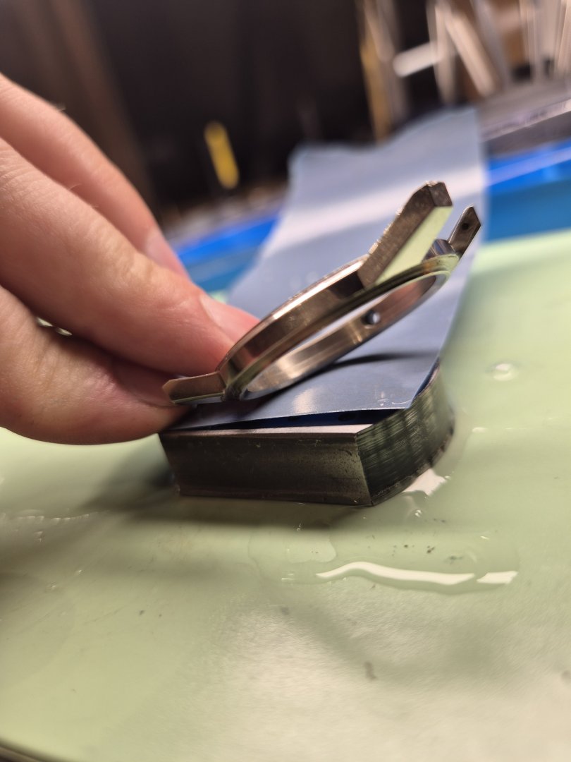

Frem med vinduet og seikos vidundermiddel.
Her skal det blåses og vaskes over først ja...

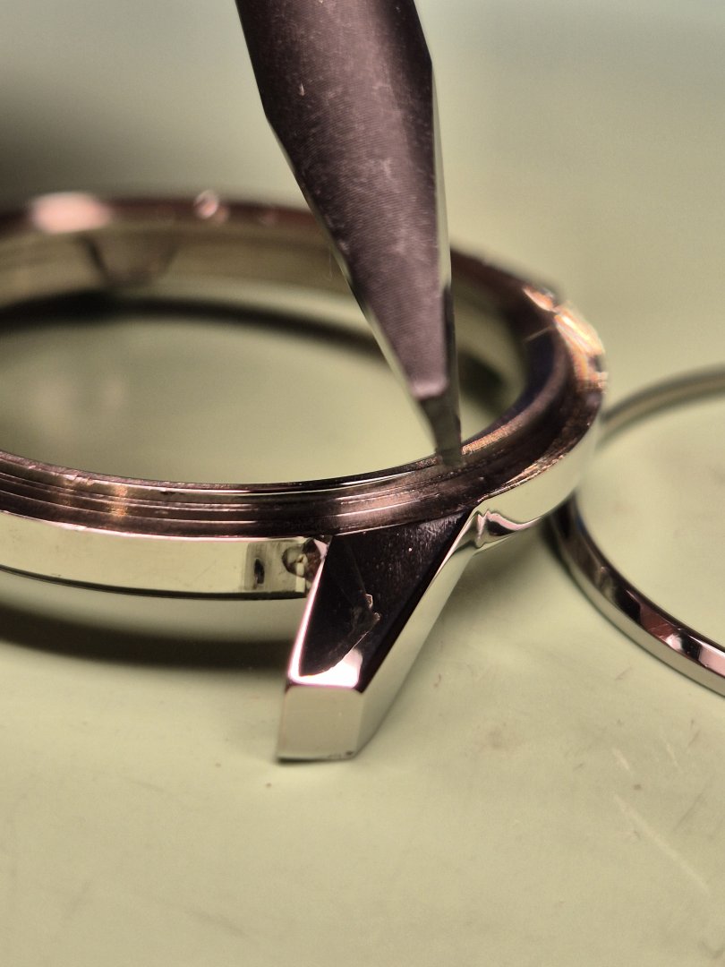

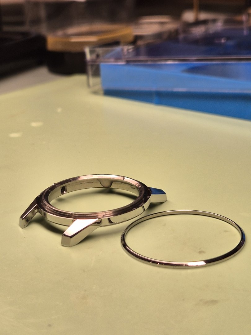

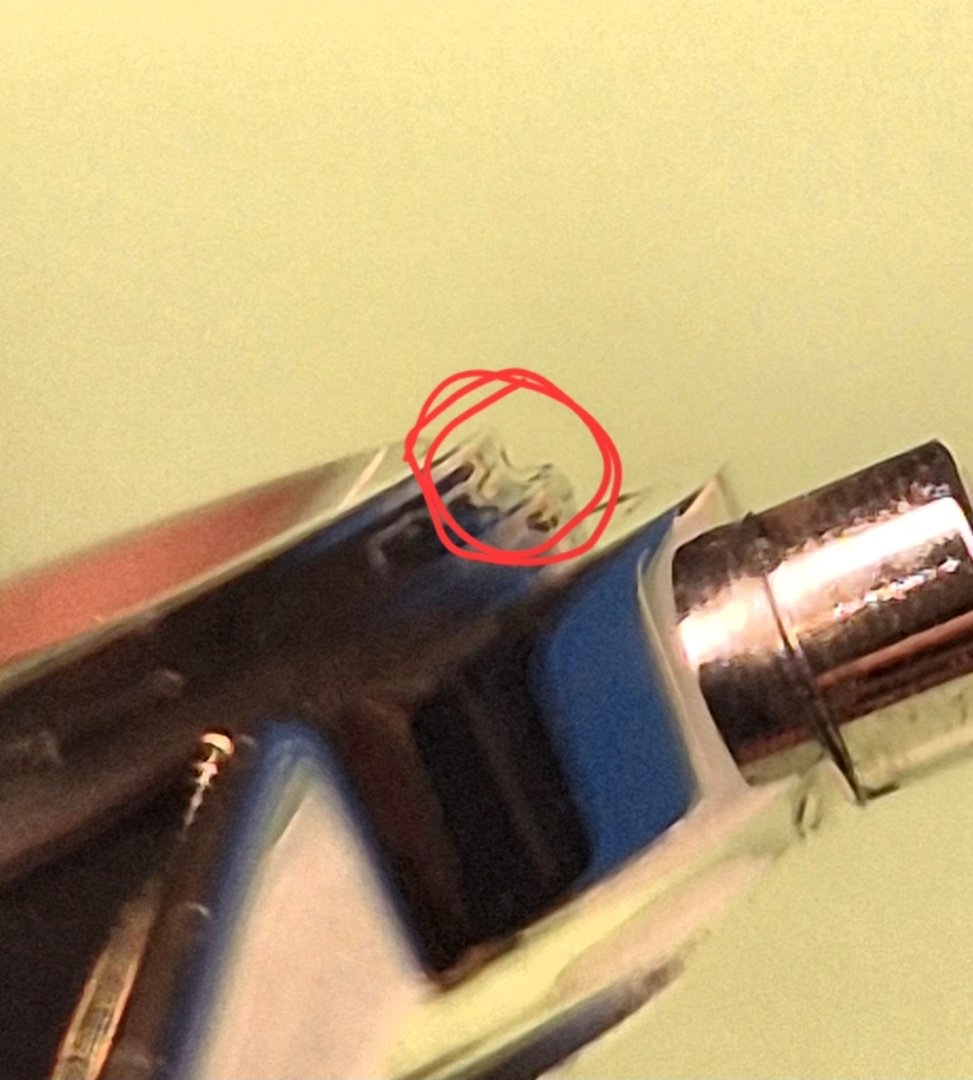

Legger en syltynn fuge med silikongreaset til seiko der hvor glasset skal knipe inn mot kassen. Bezelen er presspasning og klemmer en tynn leppe på plexien inn mot klokkekassen. Fiffig, men fungerer godt.
Så er det å presse bezelen på plass! Tight og god fit! Målet er jo at dette skal bli en vanntett og god bruksklokke.

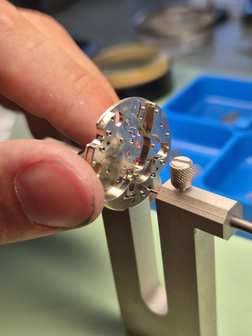

I dag startet med en tur til Oslo og et stopp innom Oslos hyggeligste engelsktalende hobbyurmaker!
Utrolig kunnskapsrik fyr (laaangt over mitt nivå) og utrolig hjelpsom. Vi klør hverandre litt på ryggen mtp seikodeler og oljer om det kniper i noen retning.
Jeg fikk han til å montere ny juvel for meg. Enkel sak da man har verktøyet til det. Stenpresse er nok ikke noe jeg brenner 7-10k med det første.
