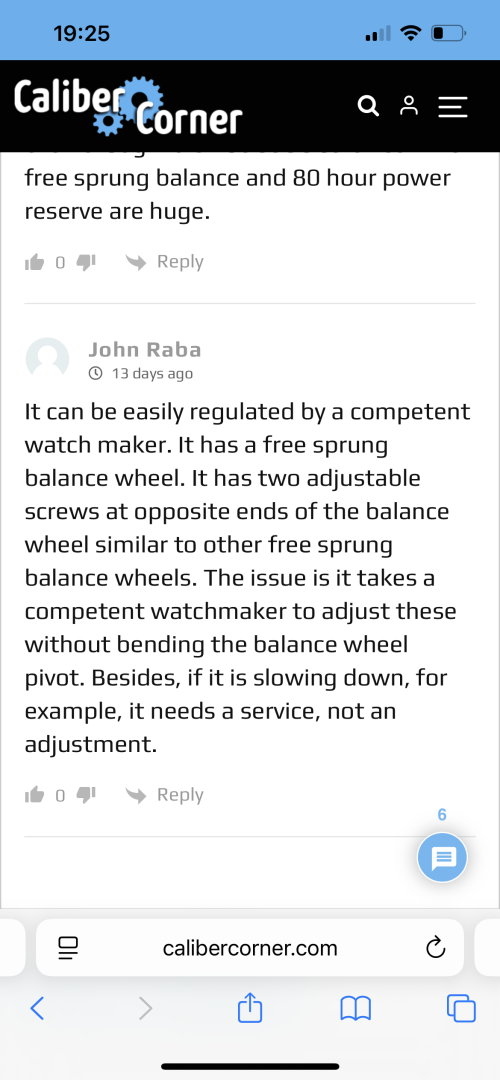

Jeg tenker jeg ringer B Andresen i Moss på mandag, som er Hamilton sertifiserte, og hører med dem om eventuell regulering -
    156,4 KB · Visninger: 0
Reaksjoner: MikroKrone
Disse urverka står jo i alle klokkene til swatch konsernet. Ikke hørt noen klage. Men hørt om flere som er skeptisk til laser og plastdeler
