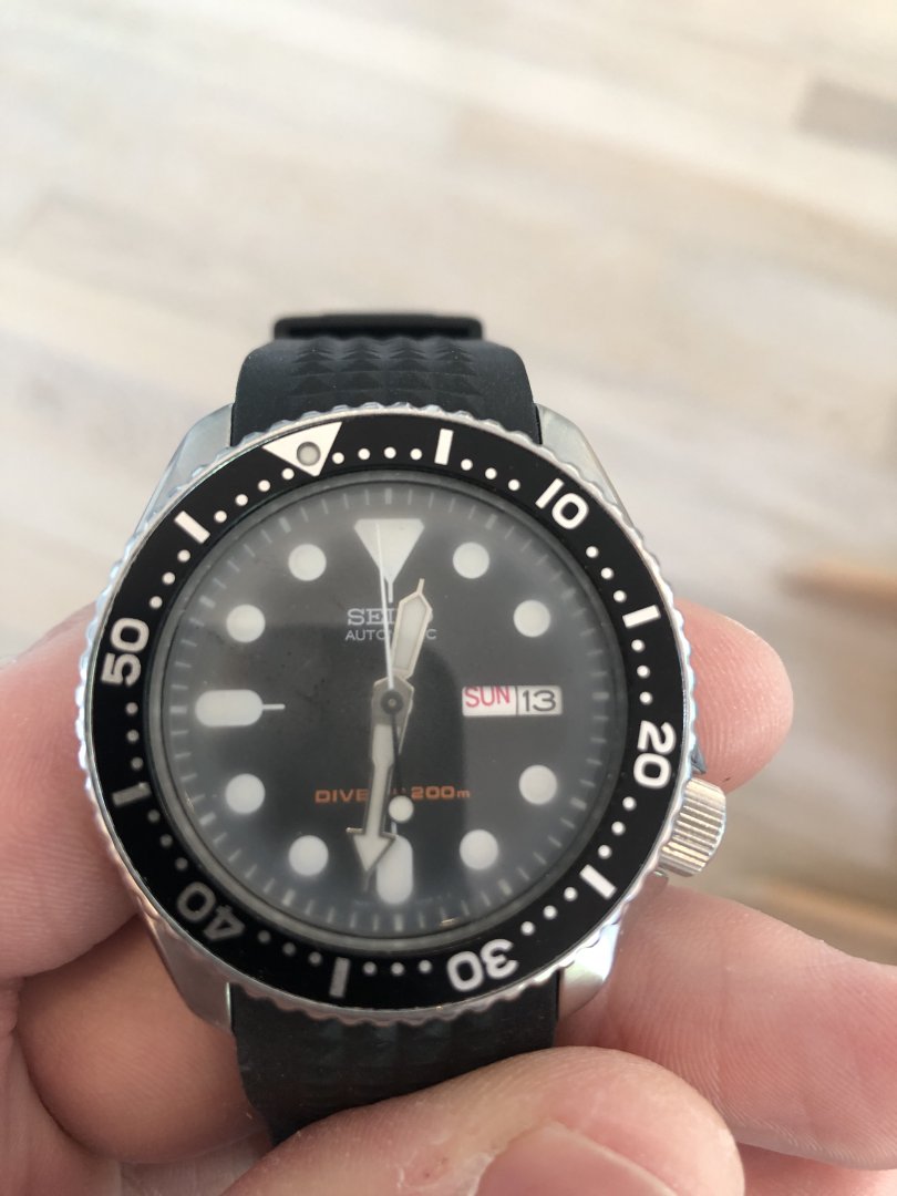

Jeg oppdaget fukt inn i min SKX007 etter å ha svømt med den. Noen forslag til hvem som kan hjelpe meg i Oslo med dette? Eller er jeg over på DIY?

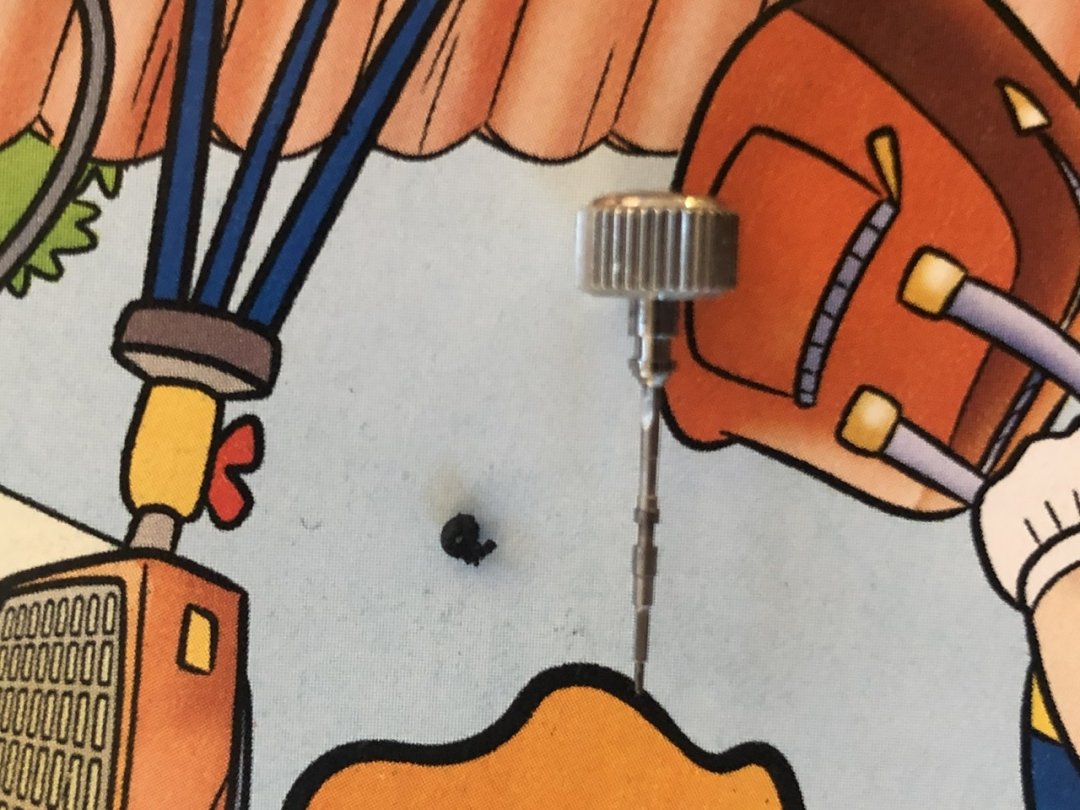

En liten oppdatering her. Ny badetur, ny fukt (glemte meg litt). Åpnet baklokket igjen og dro ut stem’en, da oppdaget jeg at pakningen var helt gåen. Så da har jeg vel trolig årsak her (ja, Donald Duck-blader kan fungere som underlag ).

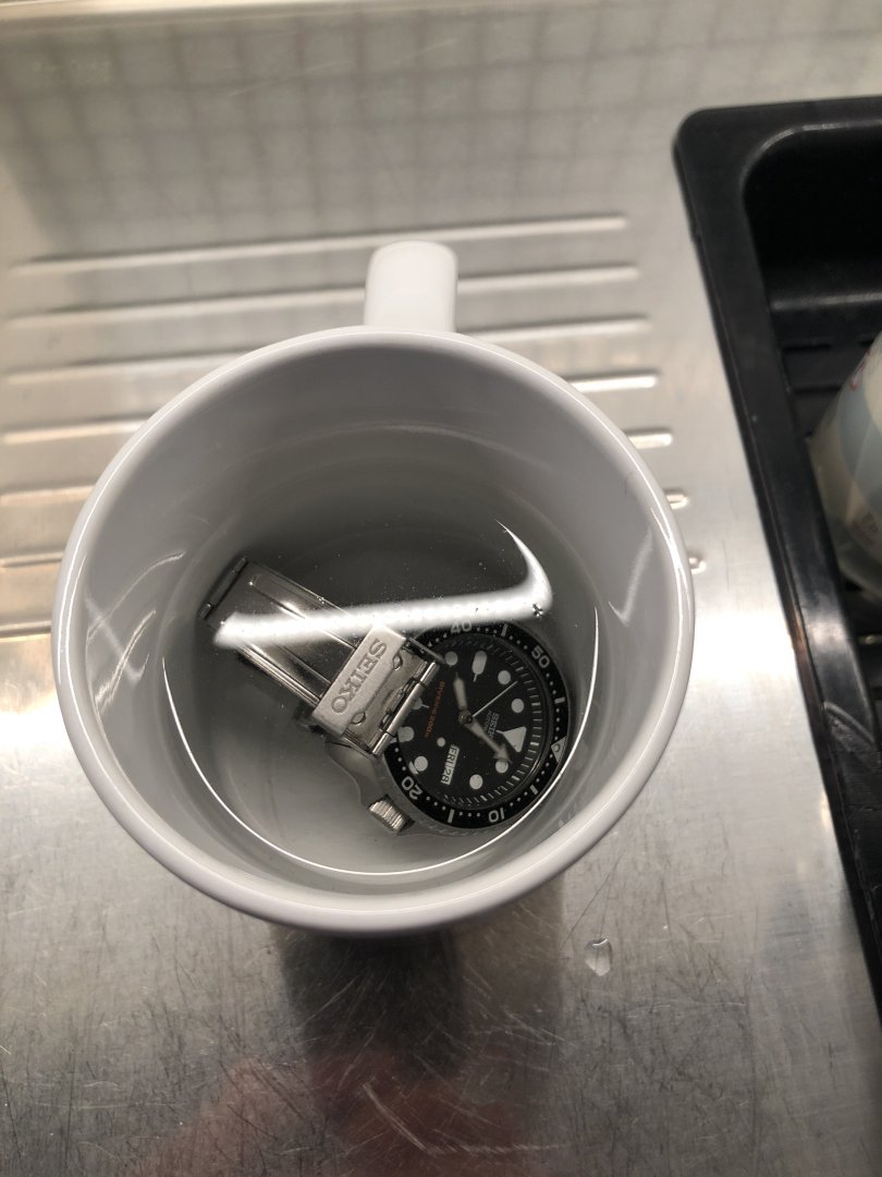

Jeg bestilte en ny stem fra KD89fr via eBay. Etter en veldig non-ISO trykktest senere (se vedlagt bilde) kan jeg konstatere at klokken tåler vann i en kaffekopp over natten.
