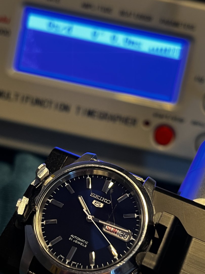

Hei,
For en fire års tid siden fikk nevøen min en ganske lekker Seiko 5 som han har brukt til og fra.
Nå har den vært i stykker en stund. Jeg er usikker på hva som skjedde, men har rapportere at en urmaker (ikke spesifisert hvem) sa at den ikke kunne repareres.
Den er hos meg nå og jeg har sjekket hva jeg kunne og fant følgende:
Rotor var løs. Skrudd fast, testet og trekker nå som den skal
Klokka var supermagnetisk: Avmagnetisert
Amplitude: visuelt sjekket til å variere mellom 90 og 130 grader et sted.
Balansefjær: Ser ok ut, ingen synlige skader. Plukket ut balansen tittet på den og montert tilbake. Samme elendigheten.
Timegrapheren skjønner ikke noe særlig. Den plukker opp 21600 slag men gir opp og starter på nytt naturlig nok.
Jeg har målt den til å bruke bare ca 55 sekunder pr. minutt.
At den er skadet og ikke kan fikses har nok urmaker rett i, og jeg planlegger en transplantasjon så fort jeg får fatt i et nytt urverk. Send gjerne en PM om du har ett liggende, eller i en skikkelig billig klokke.
Siden 7s-26 har rykte på seg for å være skuddsikker lurer jeg på om noen kan gjette på hva som er galt med denne. Mest for morro skyld siden urverket er på utgående uansett.

Ja hva skal man si ,
7S26 er kanskje skuddsikker men langt fra nøyaktig:ROFLMAO:
At den ikke gikk er jo p.g.a løs rotor.
Men gangen kan være slagskade.
Se nøye på kassen om den har noen skade hvis den har det trur jeg feilen ligger der.
