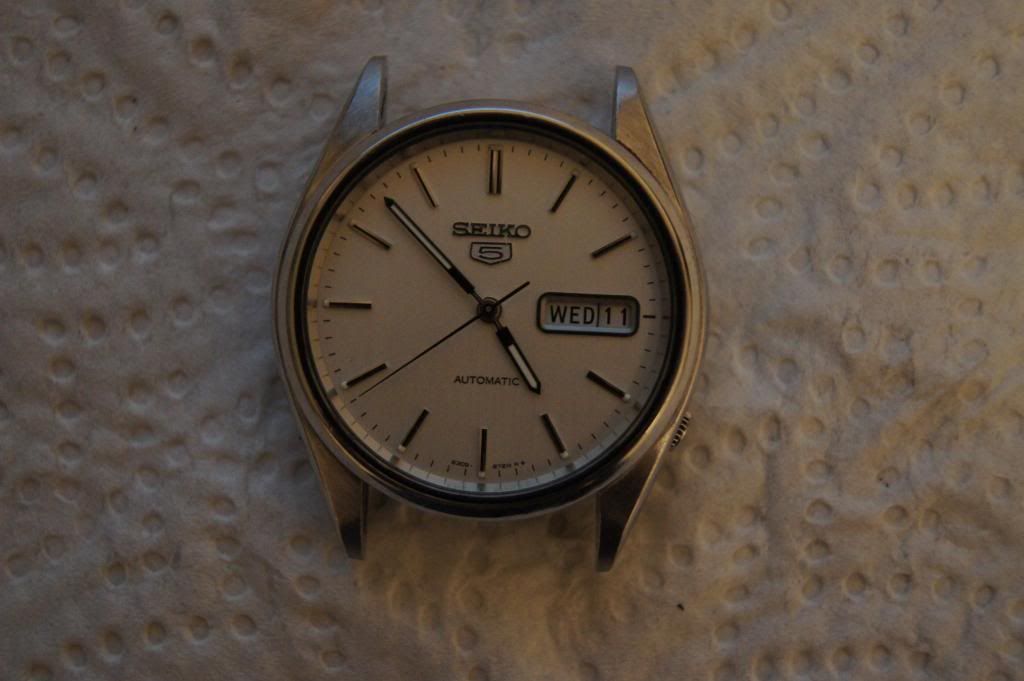

Jeg kjøpte en Seiko 5 Sport på bukten, og er ganske fornøyd med kjøpet.
Men som tittelen sier, får jeg ikke åpnet lokket på den for det sitter meget godt fast.
Noen som har noen tips til hvordan jeg lettere kan få åpnet den, evt feste den eller noe?

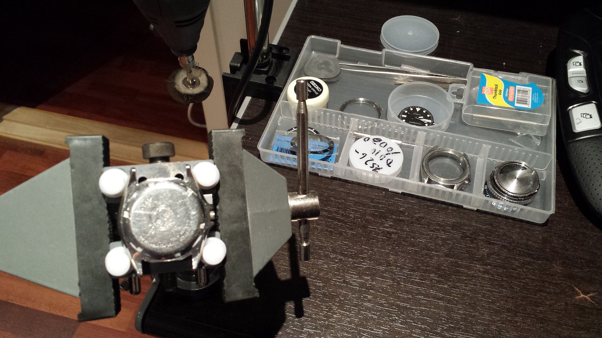

Jeg bruker en slik når jeg åpner mine klokker. I tillegg bruker jeg også en slik som jeg setter fast i skrustikken, men man kan også sette kassen rett i stikken.
Slenger med et dårlig bilde også:)
Jeg har en ganske lik kasseholder, så får prøve dette når jeg kommer hjem fra jobb :)
Hvis ikke det er nok, får vell nissen gå innom biltema i julen :p
-Regje
Den modellen som @Hopie bruker er nok best, bortsett fra et særdeles kostbart utstyr med innebygd skrustikke og et stort hjul på toppen som meget kontrollert gir stor kraftoverføring. Mange klokker har lokk som sitter så hardt at man ikke klarer å få nok moment med en kasseåpner alene, man er ikke sterk nok til å holde kassen helt stille i hånden. Ender ofte bare med riper, siden det er lett å glippe. Hvis jeg merker det minste motstand så setter jeg kassen i en kasseholder og deretter den i en skrustikke. Da kan man bruke begge hender på kasseåpner, en for å lage moment og en som sikrer at verktøy er helt vannrett på kassen. Jeg bruker jaxa som det største verktøy på øverste bildet er inspirert av til det meste. Til Oyster har jeg eget verktøy som er laget til tohåndsbruk. Vil legge til at denne type kasse i særdeleshet er lett å glippe på / lage riper på hvis man ikke holder selv korrekt verktøy fullstendig vannrett.
