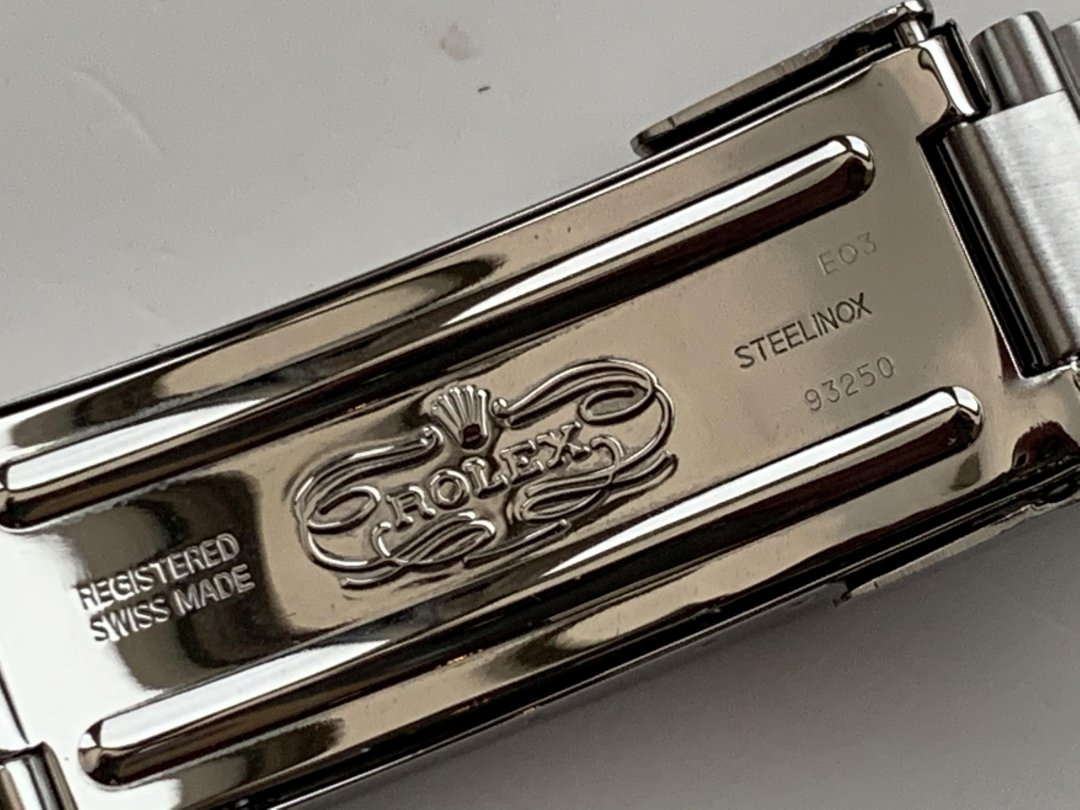

Hei sonen!
Jeg overtok for kort tid tilbake en 93250 lenke. Denne lenken har tidligere vært eid av noen GG’s.
Når jeg plukket lenken i fra hverandre, så var det enkelte ting jeg stusset på. Denne skepsisen gjorde at jeg viste den videre til andre, samt la ut en tråd på TRF. Tilbakemeldingene er pt samstemt på at dette er en meget god replika. Det som nok gjør folk litt forutinntatt er at den har E06 i låsen. Som er ofte brukt på gode kopier.
Jeg vil ikke poste de momentene (enda) som folk peker på som feil, for å ikke gjøre dere for forutinntatt. Men heller la dere kommentere om dette er ekte vare eller ikke. Det er nok en del lenker fra denne tidsalderen på sonen, så håper noen kan gjøre en sammenligning med sin.
Enten blir denne å finne i kverna eller på lanken i 2021.
Takk for hjelpen og riktig god jul :)

Skriften / bokstavene ser ved første øyekast skarpe og gode ut. Dette kan indikere ekte vare, (eller meget god kopi, ja. )
8
Edit: Logo på bildet i midten har en annerledes pressing enn på min lenke, men det kan også være versjon/ årgang.
Oj! Ser din skepsis.
Merkingen på end links skremmer meg. Stusser også på «S» på diver extension og 93250 skrift/plassering på innvendig lås.
Mest AU, fra min side - men Rolex har gjort mye rart opp i gjennom.
Ja når du er inne på endlinks, så skal visstnok Rolex ha sluttet å grave inn 93250 på endlinks før E06 lenkene ble produsert. Det er graveringene på clasp/extenison som går igjen på tilbakemeldingene jeg har fått ja ;)

Ser ut som clasp har annen stål kvalitet en kvaliteten på stålet i selve lenken. Kan claspen ha blitt erstattet av den originale og montert i ettertid?
