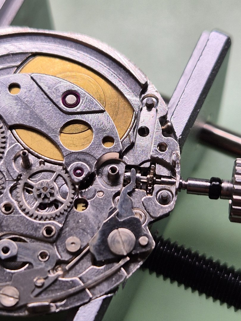

Alt fungerer av funksjoner med krona...... Bortsett ifra å trekke klokka.
Det slo meg ikke da jeg skrudde dette sammen at krona gikk fritt i innerste posisjon. Seiko hadde vel kanskje ikke opptrekk på en automatmodell får 50 år siden tenkte jeg?. ref deres billigverk 7s26 f.eks.
Men neida, her skulle opptrekket fungere fant jeg ut 12 minutter etter klokka var skrudd sammen i går.
Nytt pågangsmot og noen kopper kaffe var jeg nede og gransket og plukket meg pent frem, samt refererte til demonteringsbilder jeg hadde.

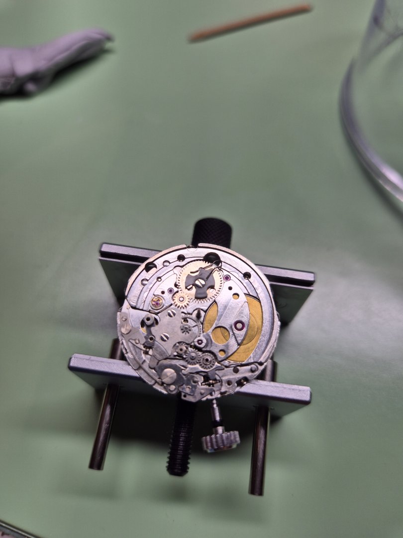

her med mye av kalenderdelene av. Må nok enda dypere
Klarer du å se feilen?

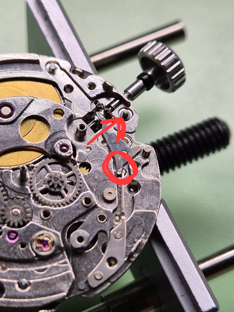

Her er den.

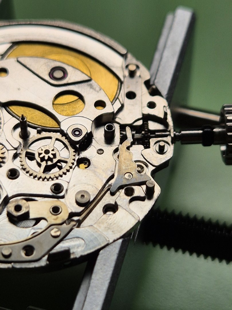

Fjæra ligger passivt på feil plass og dytter på ingenting. Må flyttes over til høyre siden.
Der vettu! Da står riktig deler i spenn, og breguet clutchen blir riktig satt isammen da krona trekkes og går i inngrep slik den skal.
Enkelt, men lærerik feilsøking!

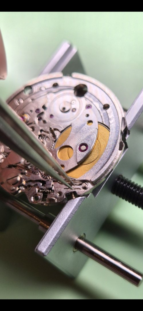

Så satt jeg meg ned for å se litt på verket etter middag. fremdeles litt forbanna.

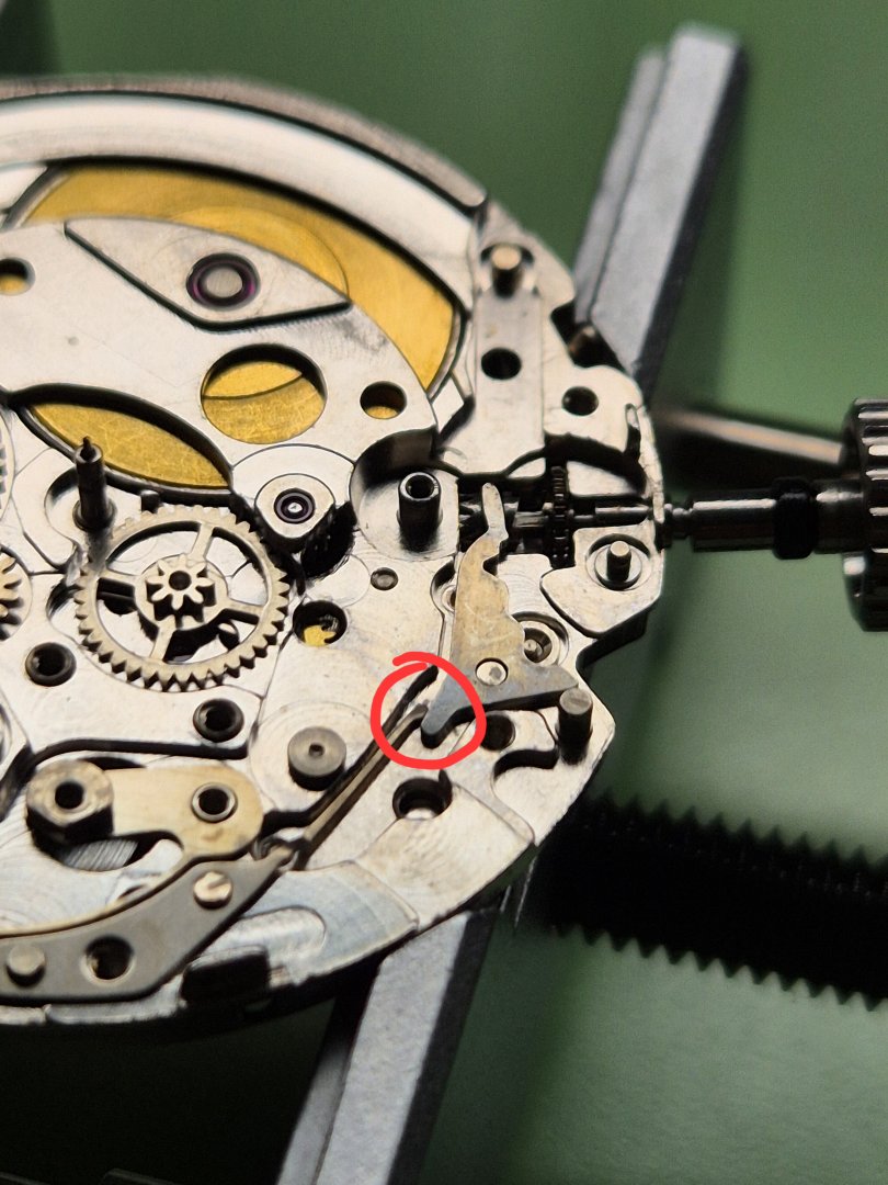

Ser du fjæra?
ja, det gjorde jeg også. til slutt........ Jeg var skråsikker på at den hadde sprettet halve postnummeret mitt bort, men der ligger den. Så dumt kan det bli.
Da var det kort prosess å få det hele sammen igjen.

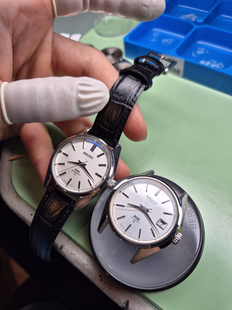

Her med sin manuelt trekte bror KS45.
Estetisk veldig like, men innvendig er det vel ikke en eneste felles del.
