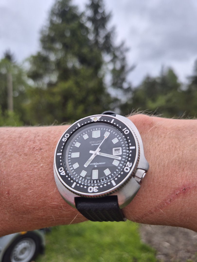

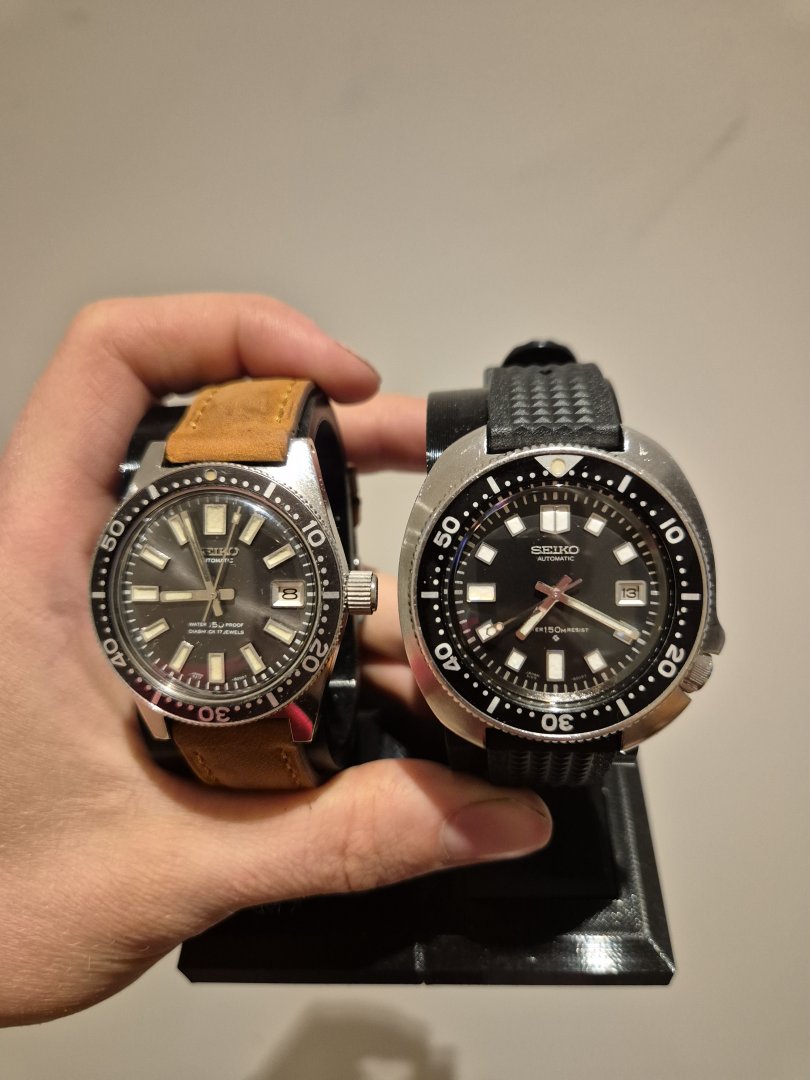

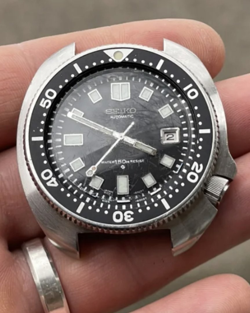

Så var det min tur.
Litt angrende betalte jeg (sikkert alt for mye) for denne i dag.
Vintage seiko-boksen begynner å fylle seg betraktlig opp om dagen, så vi får se hvor lenge jeg har denne, men jeg skal nå pusse den opp og ha den i sommer i det minste.
Et pent tilskudd til min Seiko 62MAS (som aldri skal selges)
Glasset skal byttes i nytt NOS. Lettere sagt en gjort. Det er vistnok laget 4 forskjellige glass ifra seiko til disse klokkene. Flate, domed, domed på innsiden og utsiden, samt et glass som ikke stikker så langt ut (også 2x domed).
Tidsriktig for denne klokken er vistnok type 3 glasset. De aller fleste 6105 produsert etter 1972 ble levert med dette. Samt at det var dette glasset seiko solgte som reservedel til alle 6105 som trengte nytt glass.

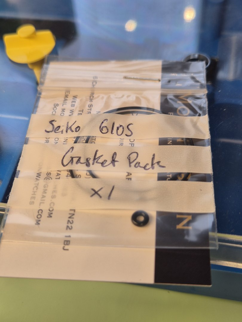

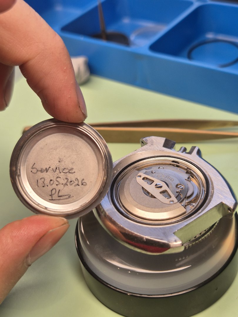

Så blir det full service, og nye pakninger. Her skal det trykktestes 💪💪

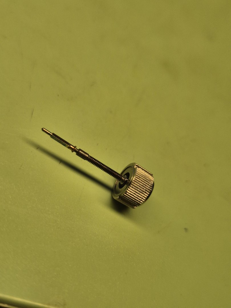

Litt spesielt med dette uret er også at det er produsert i april 1974. En del, men langt ifra alle klokkene produsert i denne måneden bruker en krone med 3 riller i, og ikke 6. Dette er dokumentert, og man har til nå funnet ca 40-50 klokker med denne type krone. Konsekvent produsert innenfor dette tidsintervallet og innenfor en viss serienummerrekke.
Det sies at dette var en "prototype" krone, uten av jeg selv vet hva mer dette skal bety. Funksjon og dimensjoner på krona er etter hva jeg vet helt lik som standard med 6 riller.

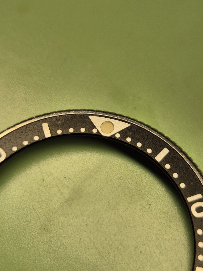

Urørt lume, og aldri børstet/polert etter hva mitt øye kan se.
Gledes til denne dukker opp i posten 😍🙌

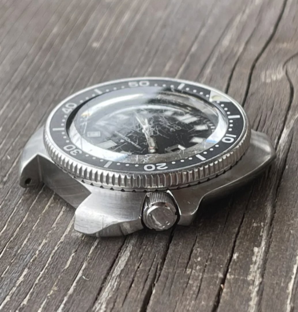

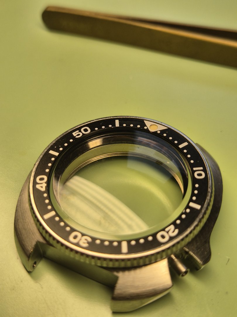

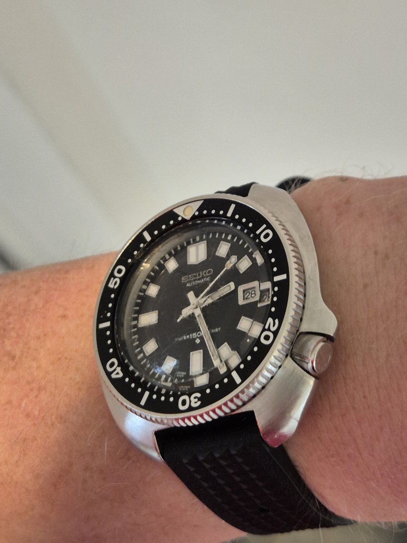

Så var det min tur.
Vis vedlegg 426278Vis vedlegg 426279Vis vedlegg 426280
Dette er veldig kult!
