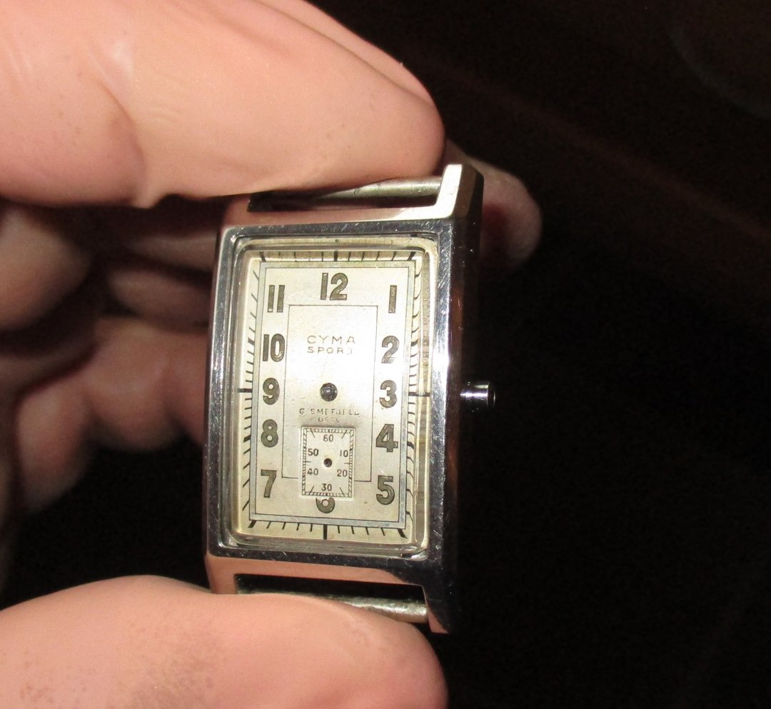

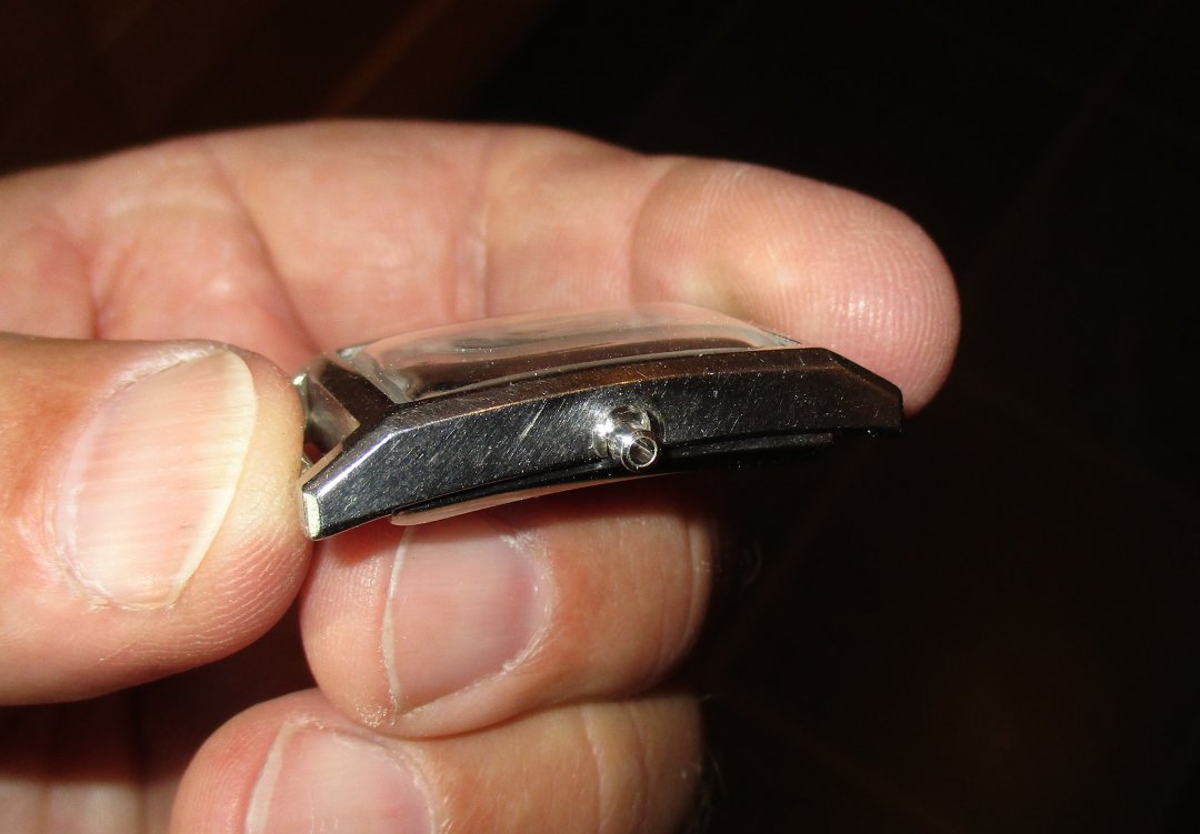

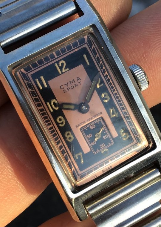

Glasset på denne er sprukket og nytt glass har jeg ikke funnet noe sted.
Men det må vel være mulig å lage selv :)

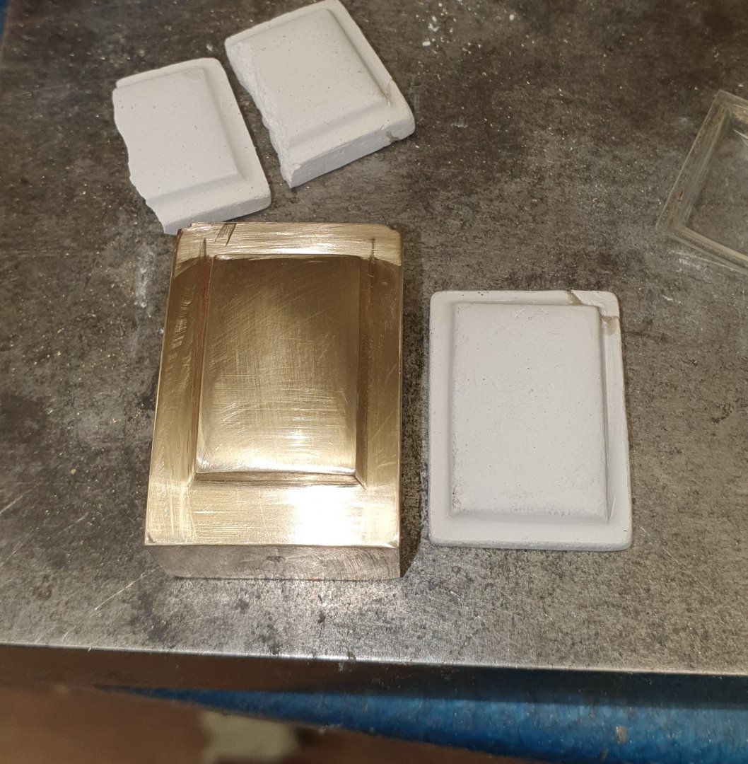

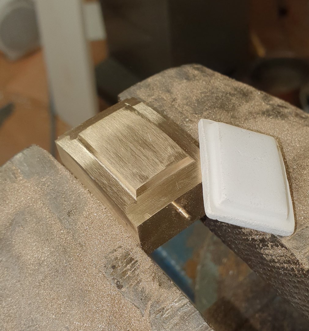

Om dette går bra vet jeg ikke men jeg har tatt en avstøpning av glasset og laget en ramme med
samme form som kassa.
Har også kjøpt acryl plater hos Cousins.
Glass og kasse , smurt med fett slik at gipsen skal løsne.

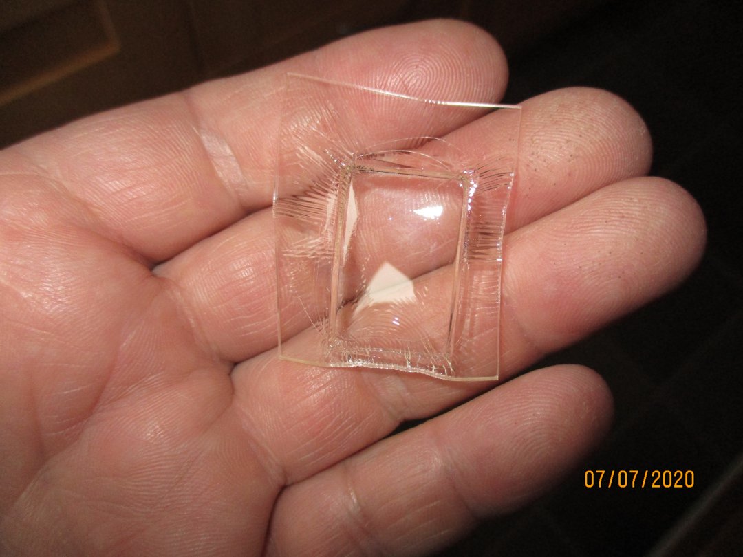

Her gjør jeg ett forsøk med et gammelt glass , dette er litt for tykt men fint til forsøk.
Varmet dette i ovnen til 250 grader , det ble ikke godt nok.
Varmet med gassflamme men da ble det bobler i glasset , men igjen bare et forsøk.
Når plasten er myk presser jeg ramma mot formen .
Glasset tok i alle fall formen. Det er brukket p.g.a. at jeg testet hva det tålte:p
Ser ut til at dette er mulig , blir spennende når jeg får platene jeg har bestilt.

Glasset ble skrukkete ,mulig disse må varmes til nesten flytende før det blir bra.

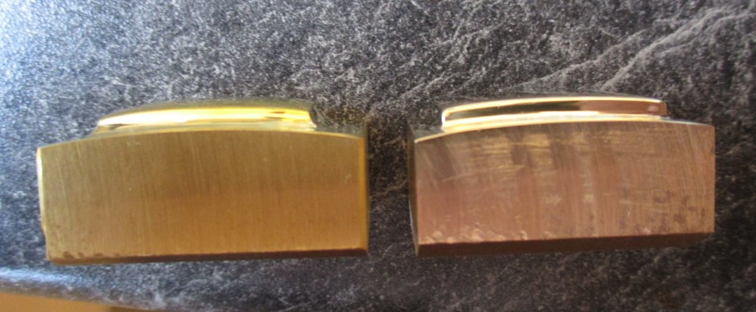

Ble litt mer i dag , lagde en form i messing.
Og det fungerte bedre men plasten fra Cousins er ikke god å forme , må være til flate glass da den blir
ruglete når den bøyes.

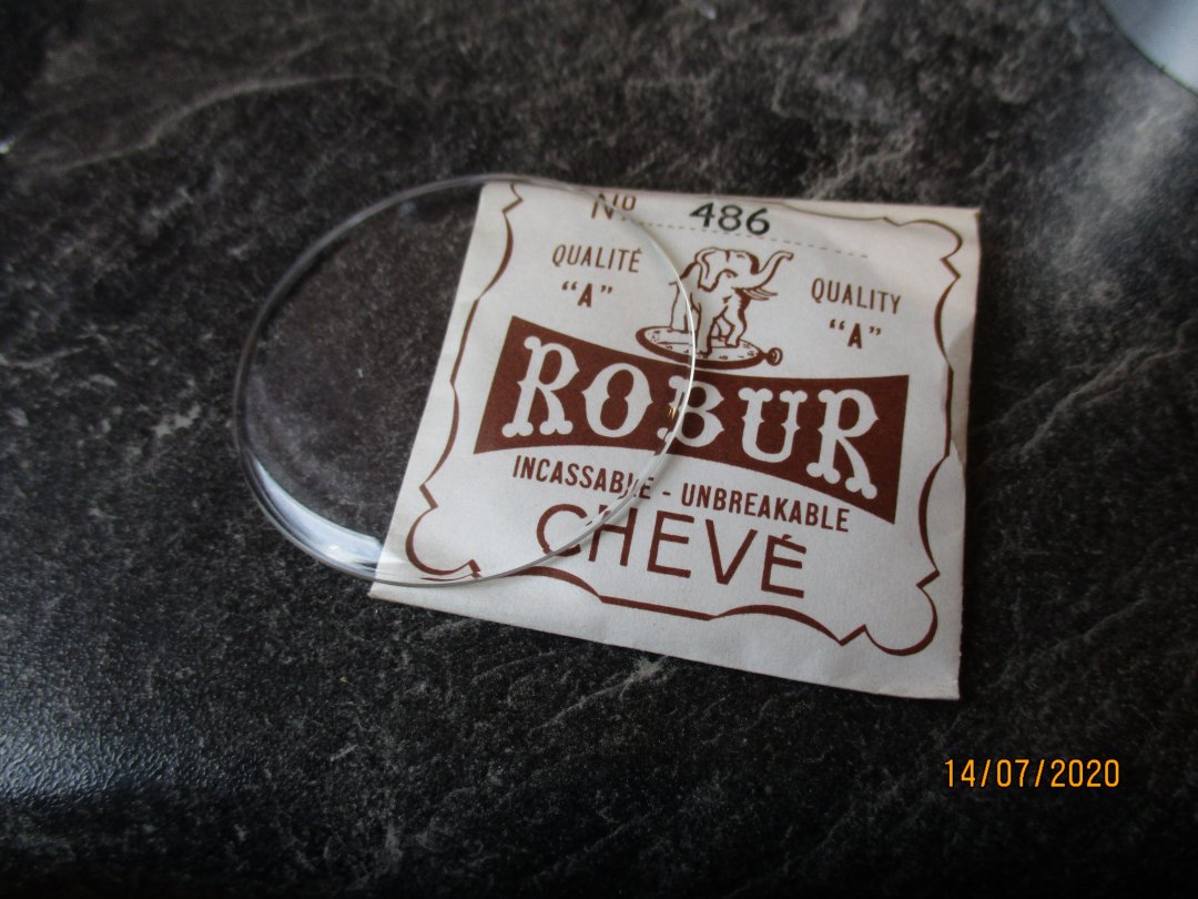

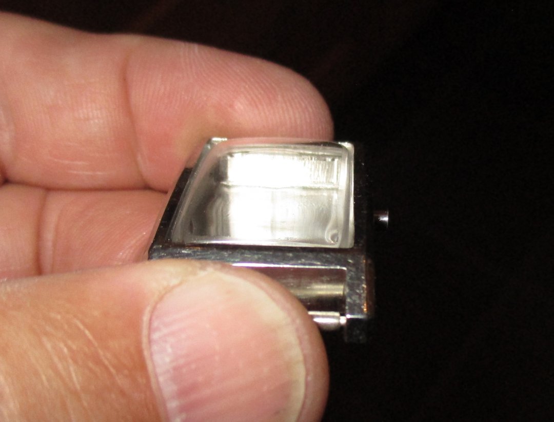

Gjorde et forsøk med et glass til et lommeur og det ble helt mykt når jeg varmet det , og tok formen uten problem.
Litt synd for det er 0,5mm for tykt og blir ikke helt riktig.
Her har jeg tilpasset det til kassa og det ser greit ut men ligger alt for lavt.
Ble også en ujevhet i glasset , kan være p.g.a.varmen.

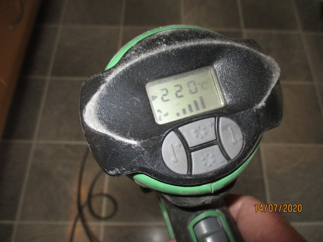

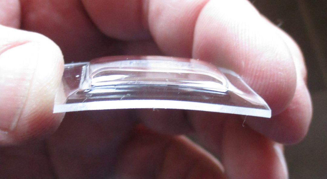

Jeg har funnet ut at kontroll på temperatur er ett krav.
Brukte i dag en varmluftpistol med temp.regulering.
På tynt glass 0,75mm fungerte 230 grader. På glass som måler 1,25 mm måtte jeg opp i 250
for å kunne forme det . Men for varmt så setter glasset seg "fast" i formen og blir da ujevnt.
Dette er det tykke glasset , ser bra ut men fulgte ikke formen fullstendig.
Dette blir for tykkt slik at kasse delene ikke passer sammen.
Det tynne glasset er mer riktig.

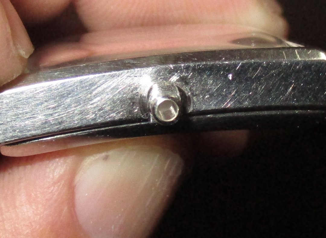

Her er ikke settskruene til kassa i så det ser litt skevt ut.

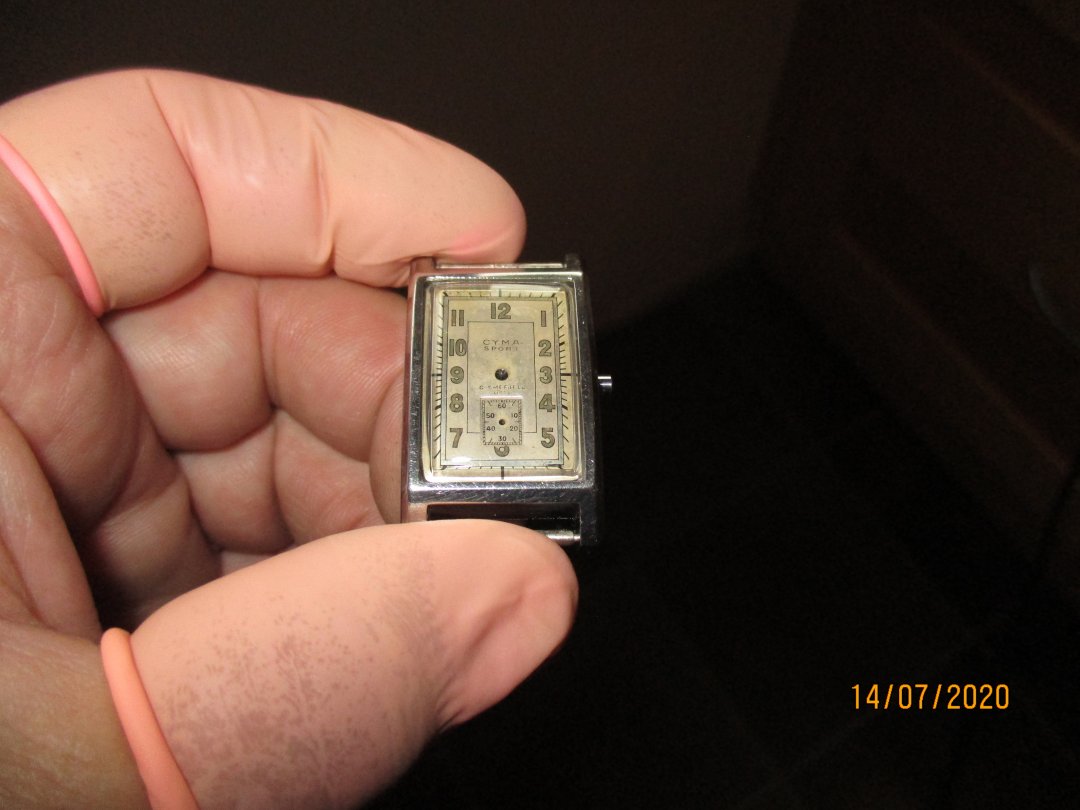

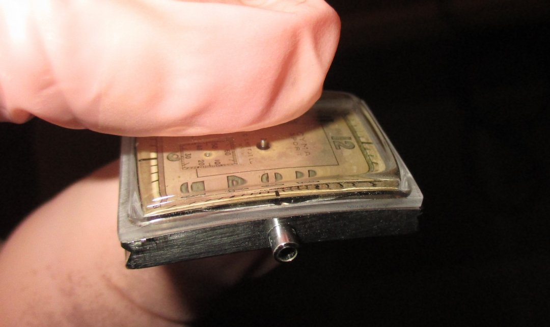

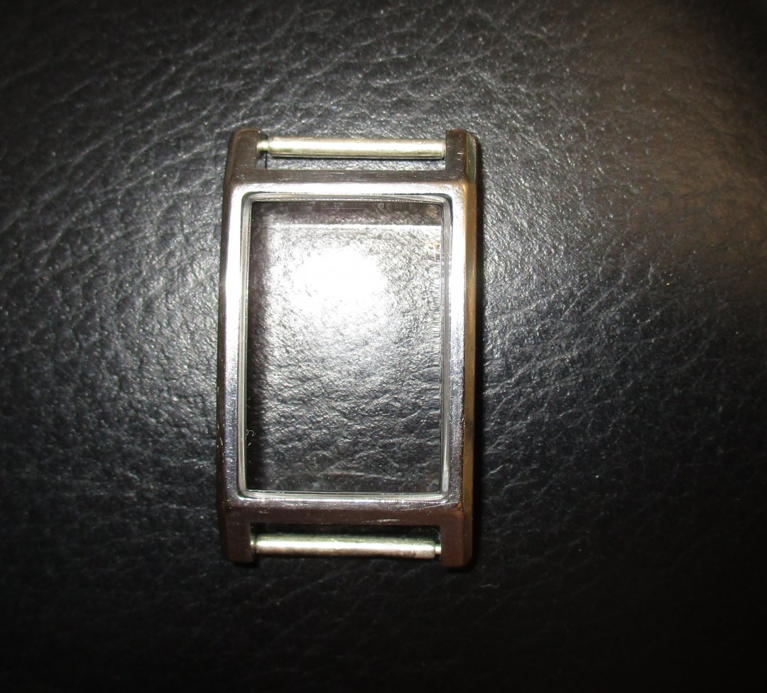

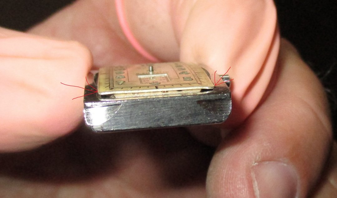

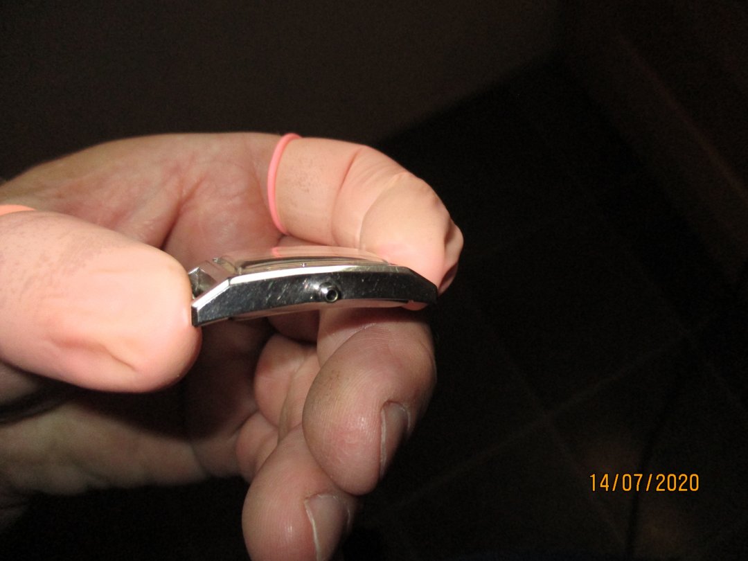

Så til ett problem. Jeg har lagd formen etter glasset som satt i klokka.
Og det glasset viler på skiva slik at den er blitt bøyd ned mot verket.
Det gjør ikke så mye på min som det allerede har skjedd på ,
men kan noen som har en slik se om det er samme på flere.
Mulig glasset som sitter i min er et ettermarkedsglass med dårlig passform.
Når jeg tenker meg om må vel glasset trykke på skiva for det er det eneste som holder verket på plass ........

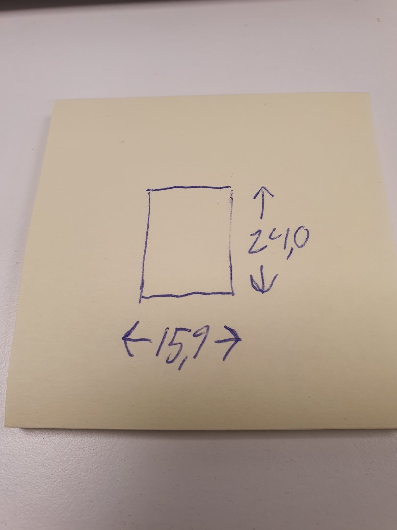

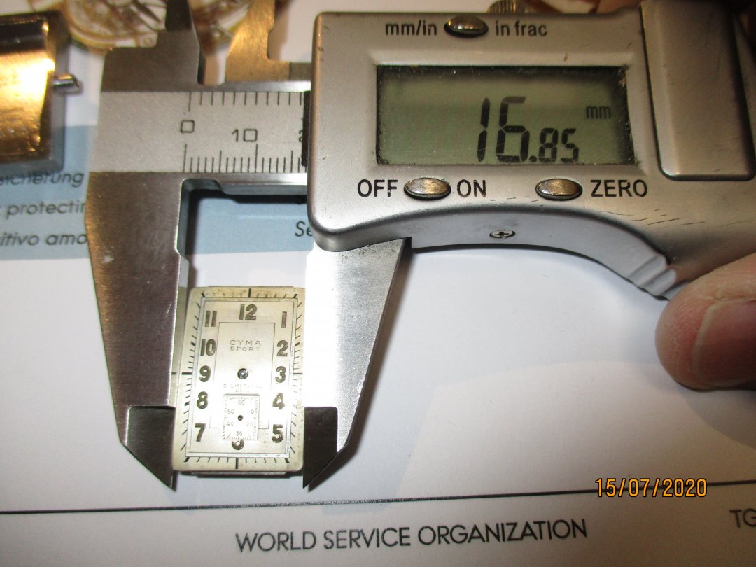

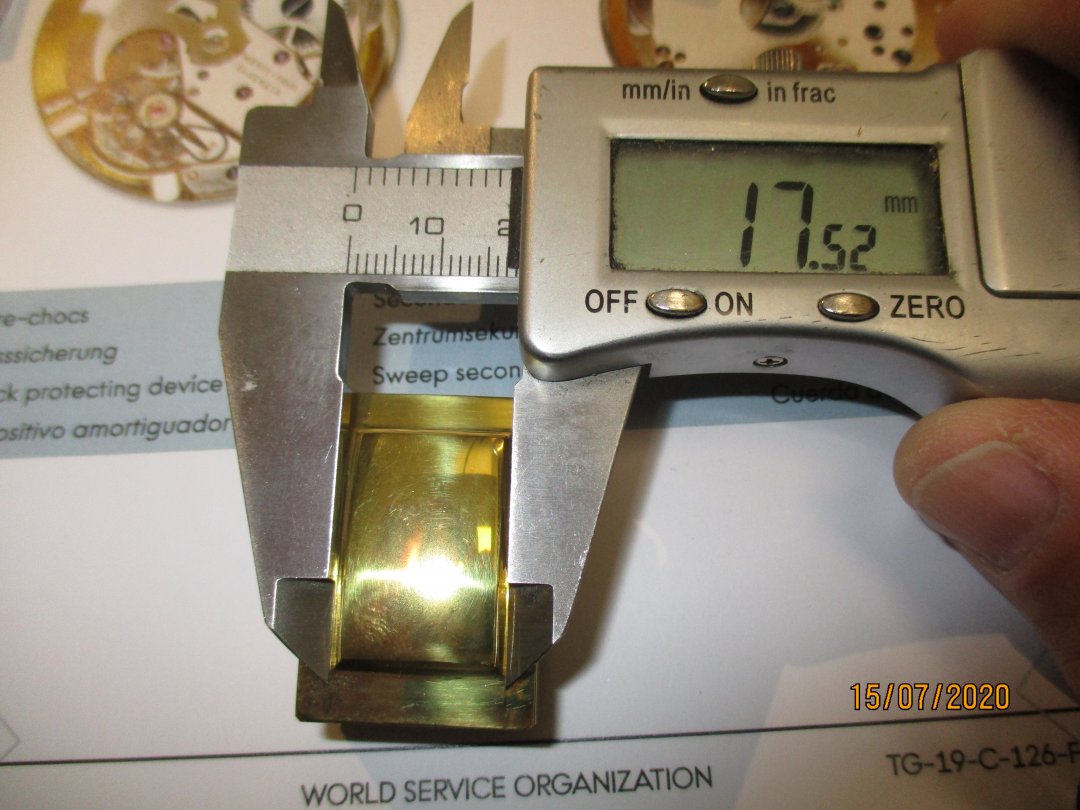

Har målt litt før jeg tenkte å lage ny form , men jeg kan faktisk ikke bruke målene
slik jeg skrev . Da vil glasset bli for lite innvendig og trykke ennå mer på skiva.
Målet under er fra der hvor formen begynner å bue opp .
Jeg skal i stedet for ny bunn åpne ramma som jeg presser glasset med slik at det har samme målet
som kassa.

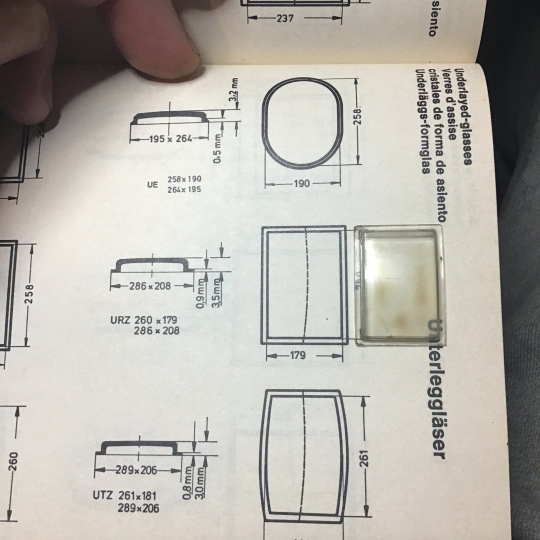

Igjen , er det noen som har en slik klokke som kan se om glasset har trykket mot skiva ?
Jeg ser på bilde til @MINUTE_REPEATER at glasset her ser ut til å ha samme passform.
Da er jeg i mål :p til min klokke i alle fall..

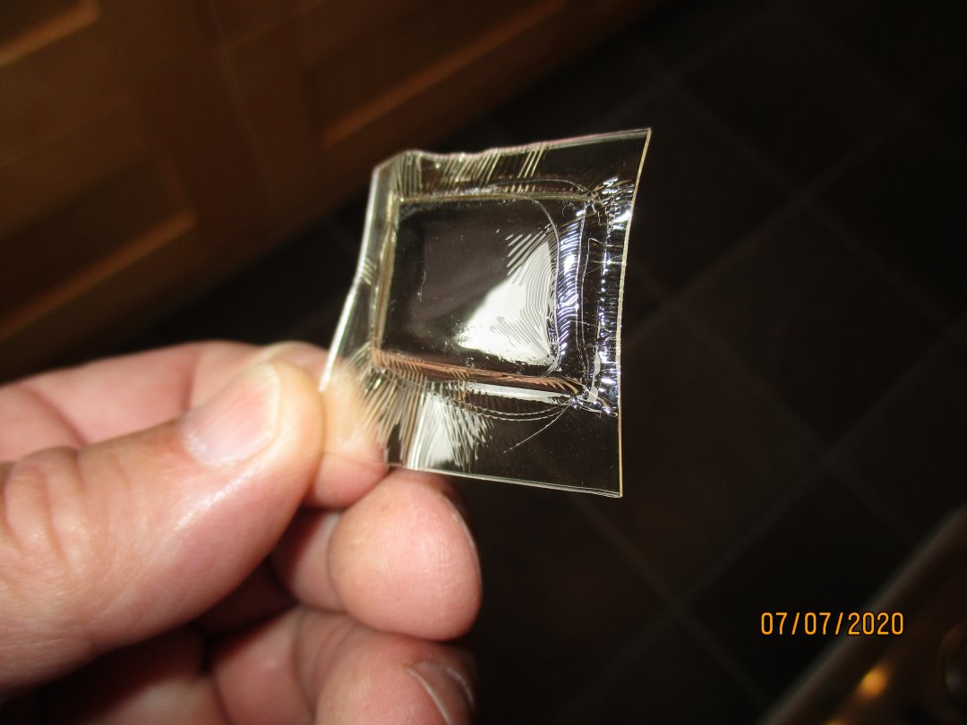

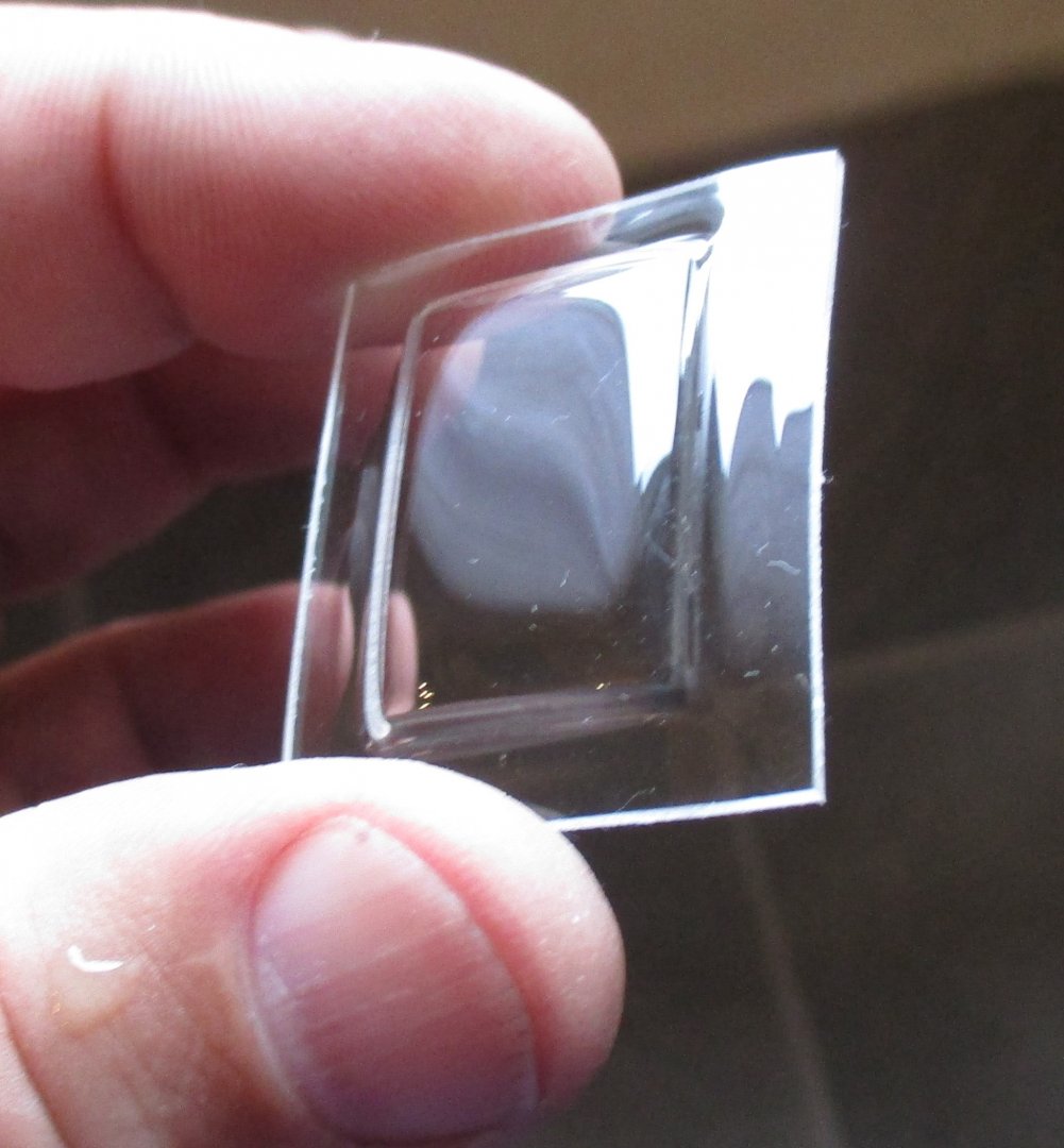

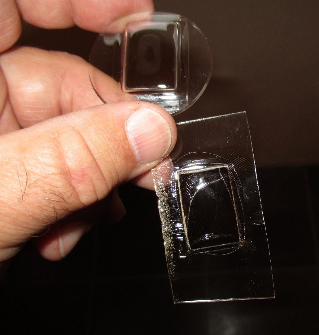

Jeg formet om tre stk. lommeur glass , disse ble bra men tok ikke formen godt nok.
Så jeg gjorde forsøk med akrylplate fra Sternkreuz.
Den ble først mulig å forme ved 320 grader.
Og jeg måtte bruke stor kraft for å presse til form.

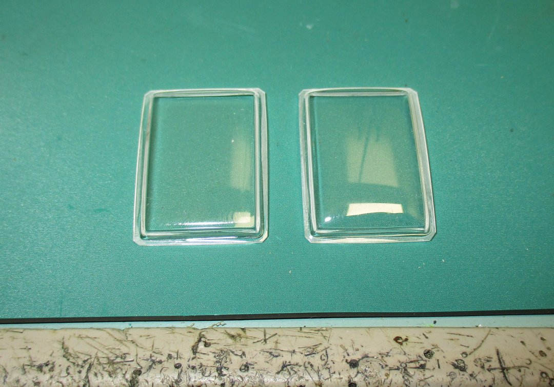

@MINUTE_REPEATER , jeg sender deg to glass så du kan se om de passer.
Glasset under er av lommeur glass. Er litt for rund i hjørnene.

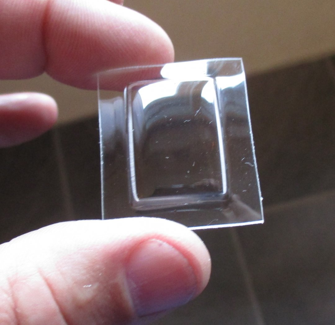

Disse to er av plata og er formet rett etter hverandre.
Er temmelig sikker på at jeg gjorde ting likt men det ene ble flatere enn det andre.
Men begge to passer i klokka.
Dette er det beste jeg får til uten å lage mer avansert verktøy , og det gidder jeg ikke å lage;)
