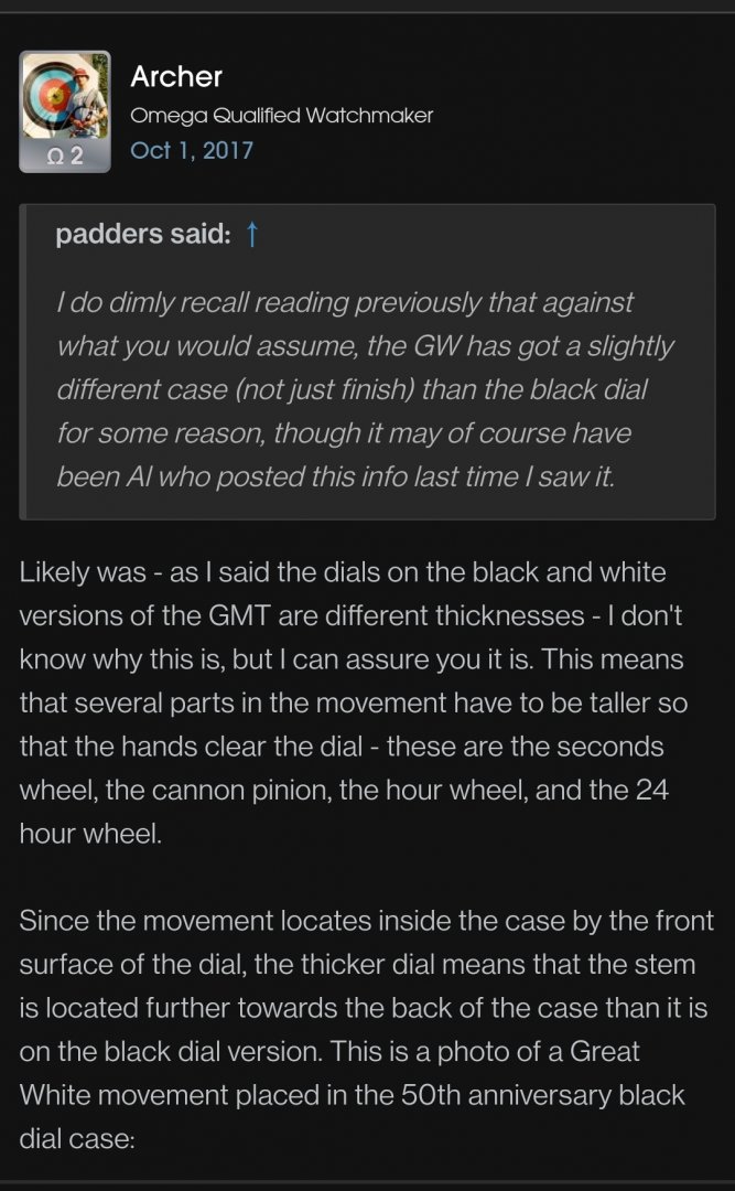

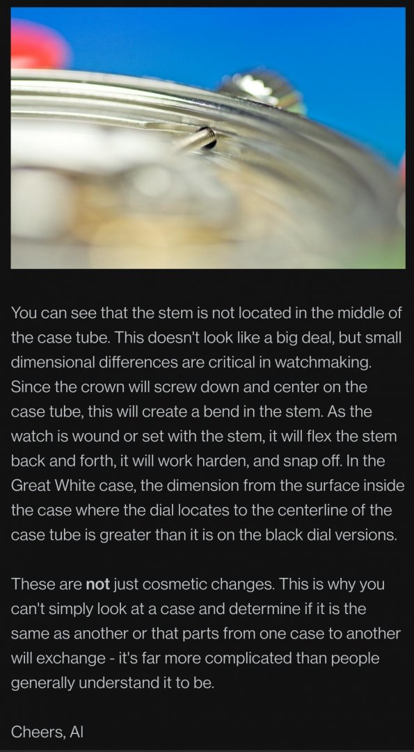

Det er forskjellig tykkelse på den svarte og den hvite skiven. Det lar seg dessverre ikke gjøre å "bare" bytte på den måten som er skissert her.
