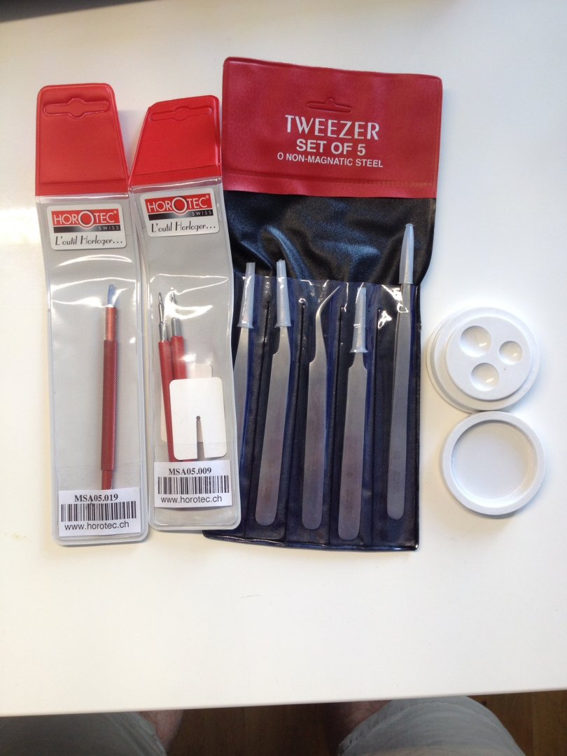

Jeg kjøpte dette på ottofrei eller leosics husker ikke helt, kostet ikke all verden og har fungert bra til mine hjemme servicer og klokke prosjekter. Absolutt å anbefale
Den helt til venter til å klemme på visere er jeg litt skuffa over da hullet i midten ikke passet på min panerai.
Den til høyre for den er til å ta av visere. Pinsetter og olje kopp
Du må selvfølgelig ha Rodico som Grendel sier «rodico er din venn»
