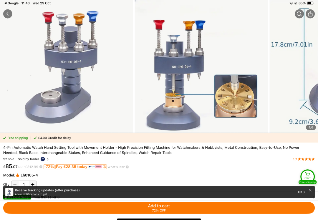

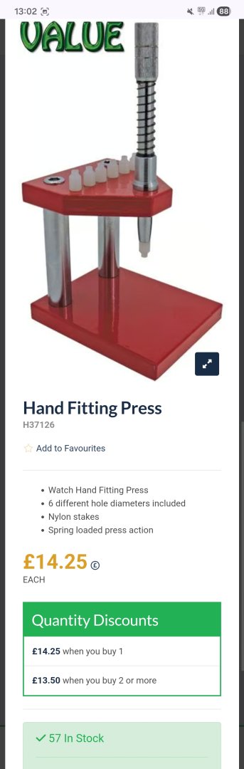

Anbefaler denne sterkt for å montere visere, en oppgave som jeg alltid gruer meg til men med denne ble oppgaven betydelig enklere:
Dette baller på seg. Men det får gå 😎
Jeg har sett på en enda billigere versjon.
Håper den gjør nytten.

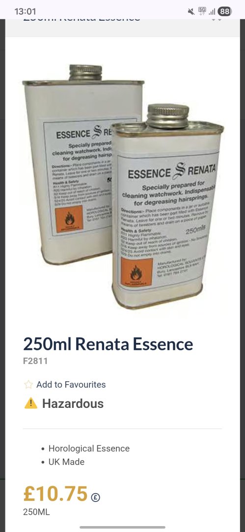

Også lurer jeg på dette med ur-rens.
Etter hva jeg forstår er det nafta som gjelder for grovrens og rens av juveler osv.
Coleman renset bensin til primus er meg bekjent ren rafta.
Og ren 99,5 % isopropanol til rens og degreasing etterpå.
I stede for one dip har jeg sett på denne:
Skal lese meg litt mer opp på vask og rens altså... men.
Har jeg forstått riktig hvis jeg sier at jeg må ha ultralyd bad / såpeløsning og så batterivann for å rense av såpa? Eller er isopropanol siste "dypp" før tørk?
