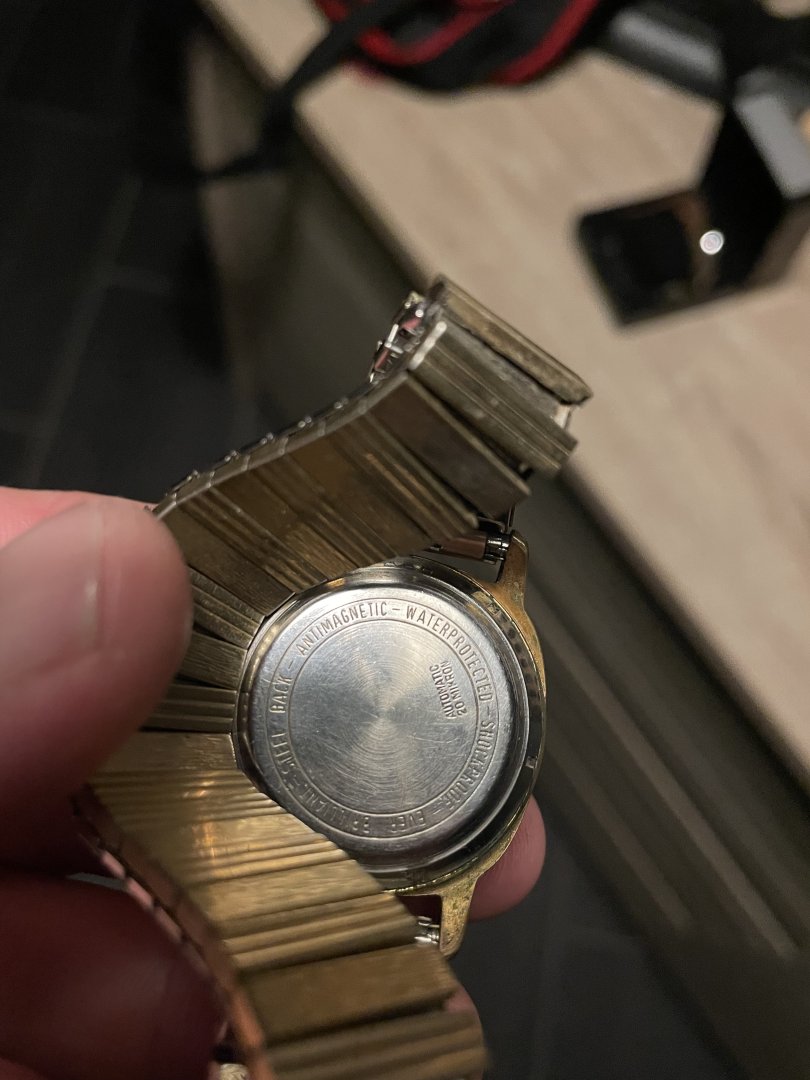

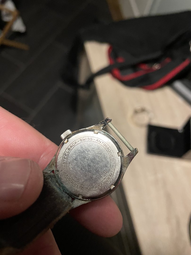

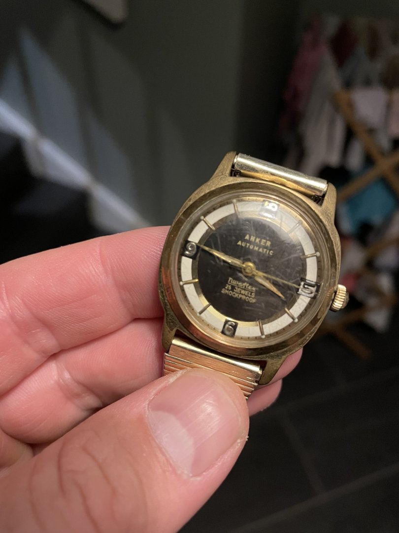

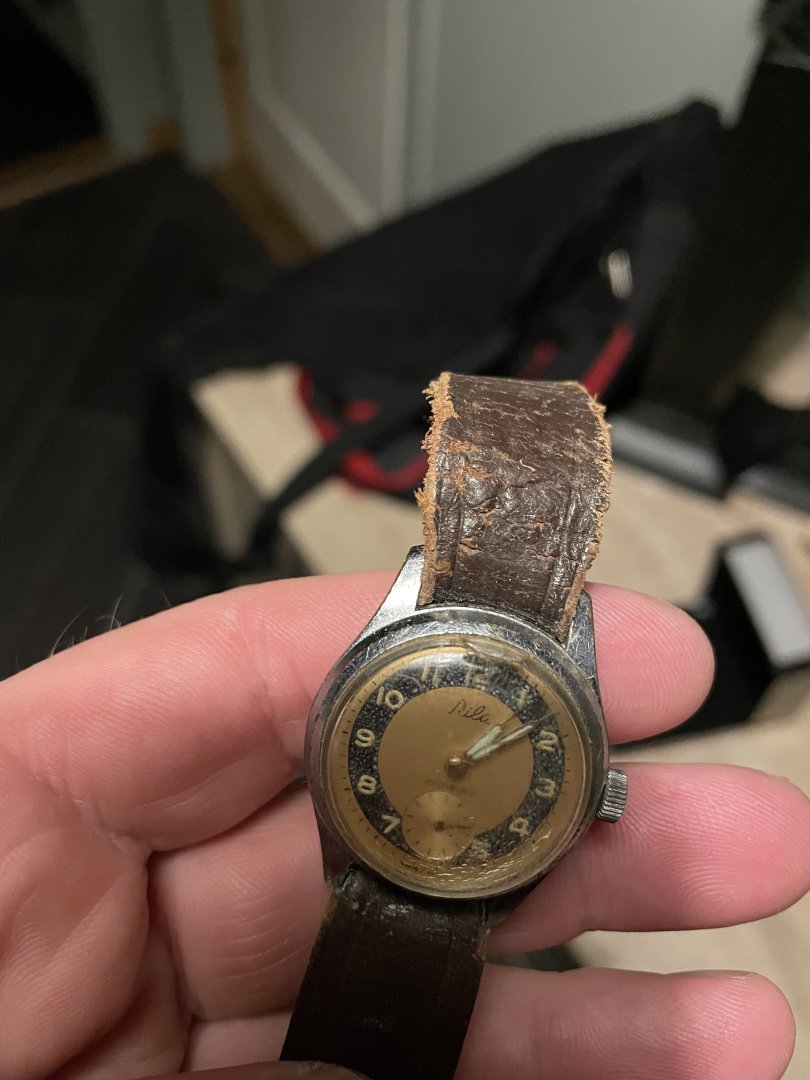

Kan disse ha noen verdi?gamle greier.begge fungerer
    97,2 KB · Visninger: 0
    109,1 KB · Visninger: 0
    106,7 KB · Visninger: 0
    100,3 KB · Visninger: 0

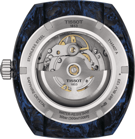

Sikler litt på noe sånt:
Personlig, vil jeg ikke ha noen klokke med en Powermatic.
Urmakeren min sa meg at det var et skritt tilbake.
Les godt der.
Plastikk deler?
Bør en velge noe slikt istedenfor?

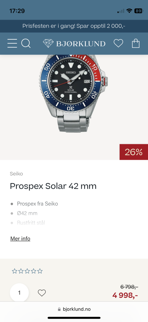

Ser seiko har mye flott også.
Solar gps.om en skal ha el drift.
Ellers synes jeg pressge er en fin serie

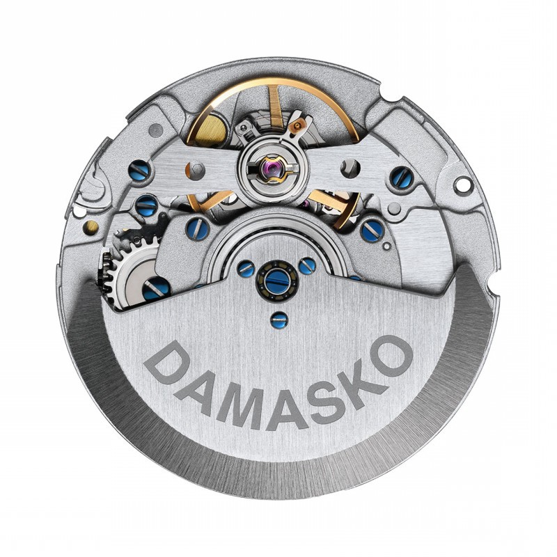

I prislisten du nevner, hadde jeg gått for en Damasko DK utgave, med Damasko sin egen versjon av det 2824-2 som inneholder alle forbedringer man kan forvente, inkludert Seiko sin Magic Lever transmisjon, stålhjul istedenfor messing på transmisjon, fullbrue på balansehjulet, dobbel keramisk kulelager etc.
Her også, får du forsterket Ubåt stål kasse og forbedret kronesystem inkludert.
