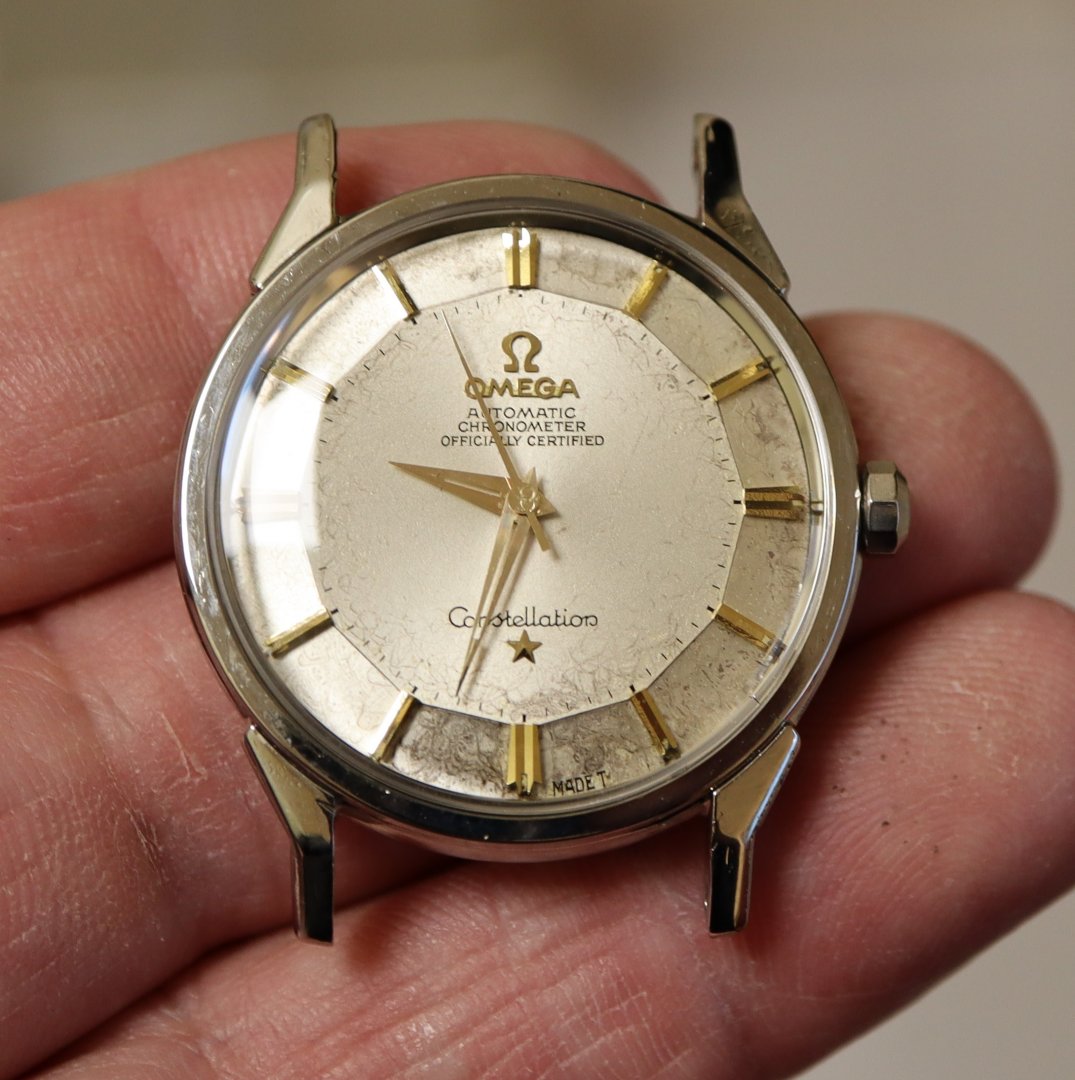

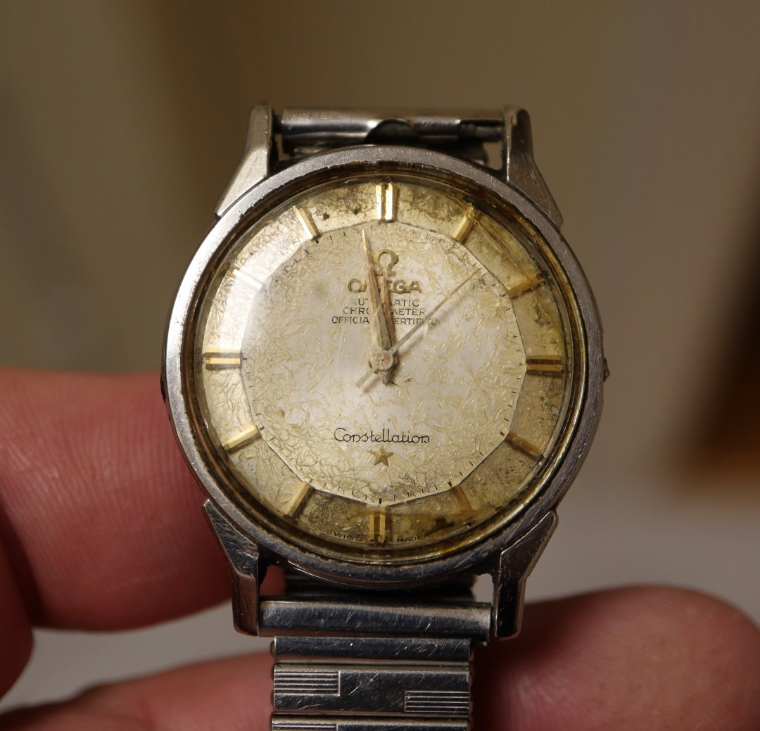

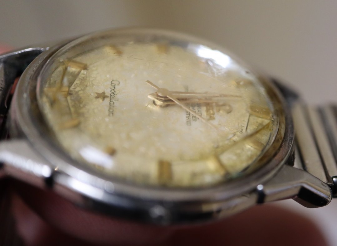

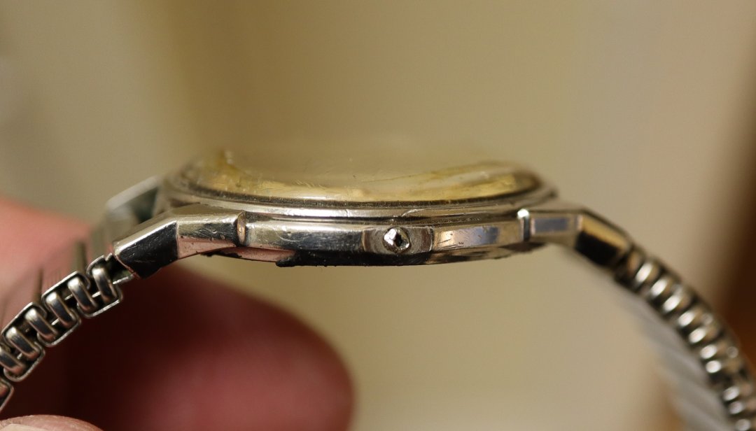

Nytt prosjekt , på dette prosjektet vet jeg ikke helt hva som er mulig.
Kjøpte denne veldig rimelig så alt er bare et pluss nesten uansett hva jeg gjør.
Spennende å se.
Det kan se ut til at det vil være greit med noe puss på skiven og glasset.

Ja hadde bare vært nok med det.... glasset er sprukket så nytt originalt glass må til.
Hvis jeg får tak i riktig skive blir den også byttet.
Men kan godt være med "tropisk" skive også:ROFLMAO: ;)

Verket fikser du selv, etter hva jeg har sett i dine tråder, og det ser ikke vannskadet ut til tross for at skiva synes å være det..
Kassa er kun en postpakke og et par tusinger unna en som gjør magi på sånt (kan få kontaktinfo om du vil).
Glasset er null problem, og skiva kan bli riktig kul som den er med en god rens og et syltynt lag klarlakk for å bevare "mønsteret" som har oppstått.
Med et sånt utgangspunkt er det ikke helligbrøde uansett hva du gjør.

167.005, dvs uten dato er en noe mer uvanlig modell enn 168.005 (med dato). Det blir nok utfordringen, skal du finne skive. Piepan har hatt en liten prisstigning de siste åra, noe som ofte reflekteres i dele-prisene. En re-dial er en mulighet, men litt tricky, spesielt minuttmarkørene, seriffene og treffe med posisjonen av stjerna etterpå. Det er det vi samlere tar re-dials på når vi vurderer dem. Slik som skiva ser ut nå, hadde jeg gjort noe med den uansett, å påstå at den er «tropical» er sales speak. Ødelagt er nok en mer riktig beskrivelse av denne dessverre.
Men det viktigste her er vel prosjektet? Jeg tror den kan bli flott med en fin re-dial, og enda finere hvis du klarer å finne en ny skive.

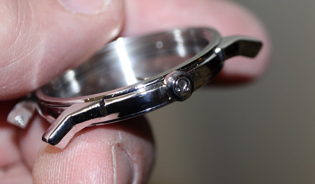

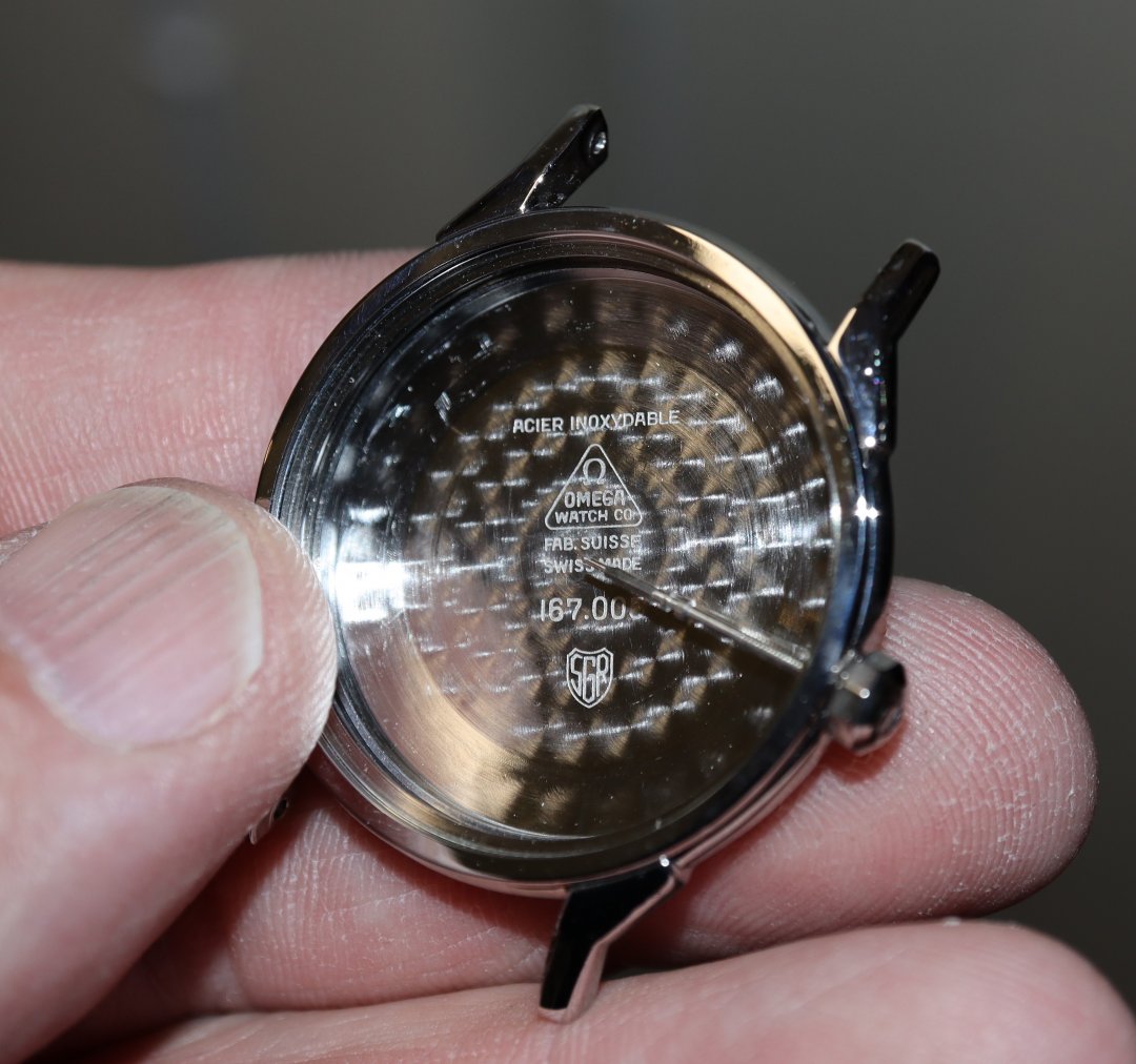

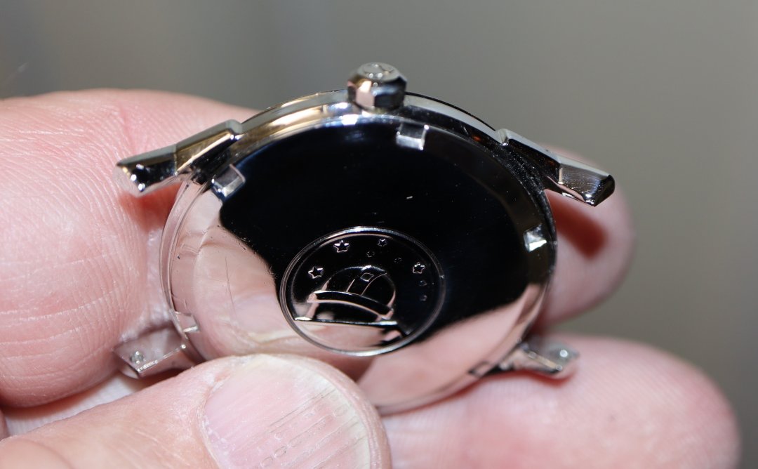

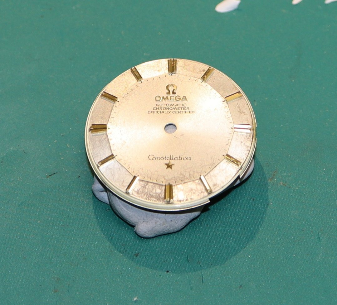

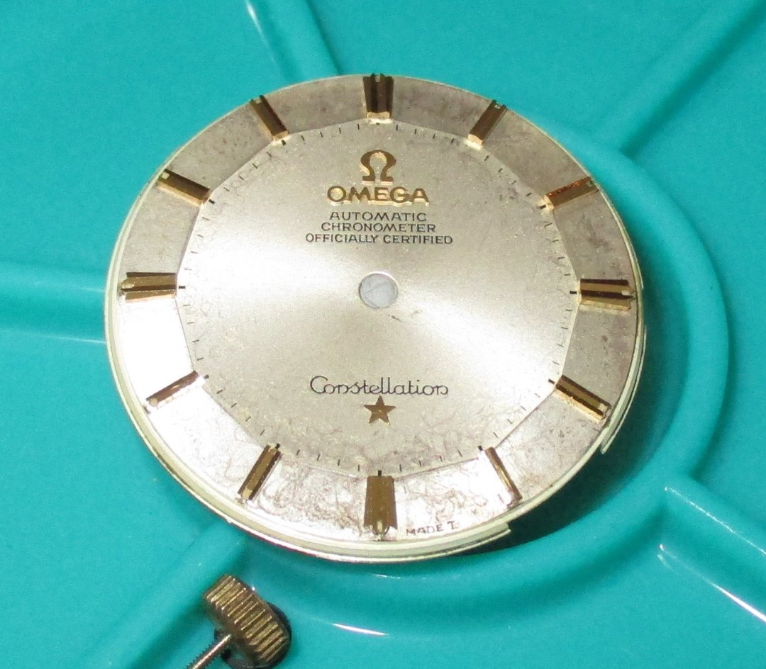

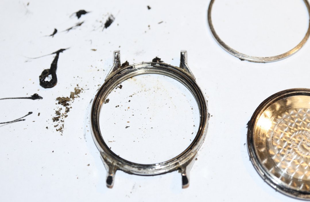

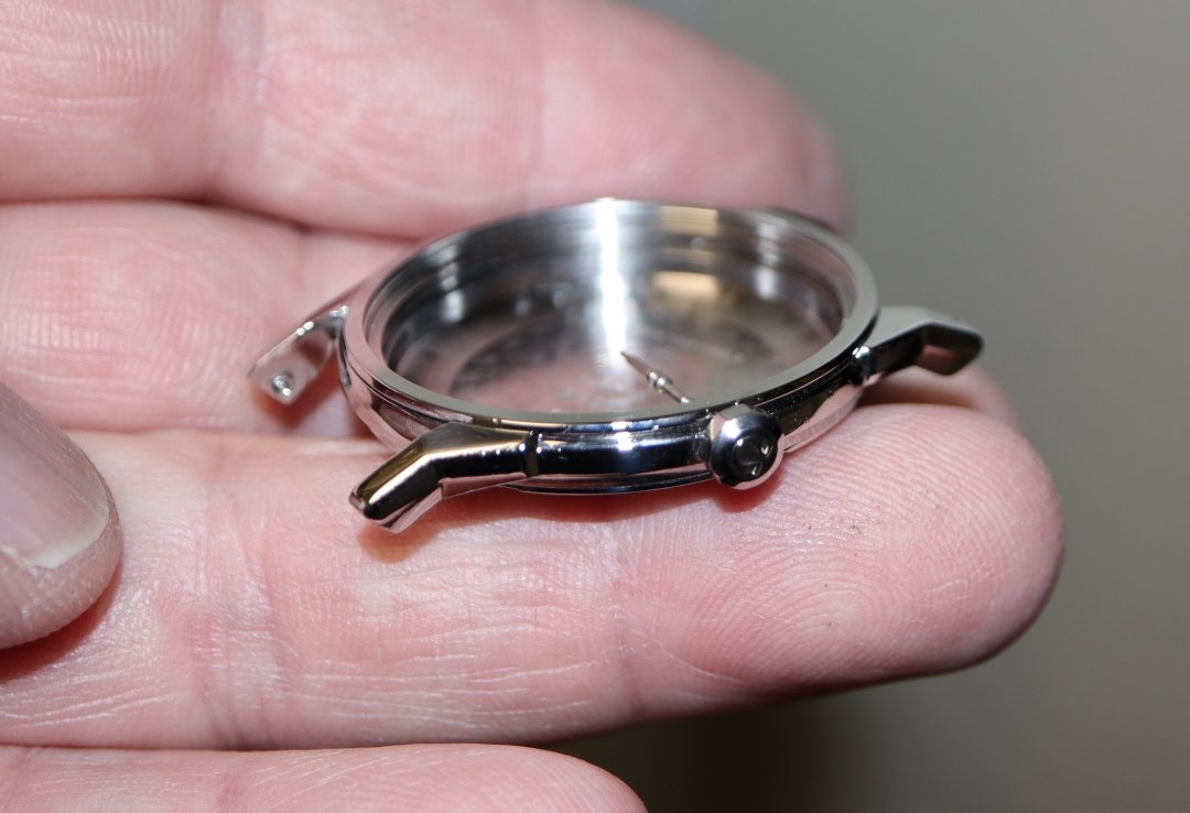

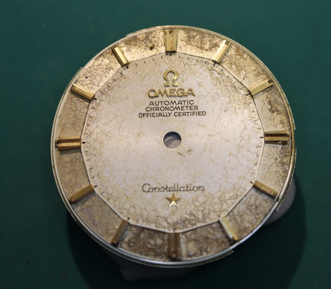

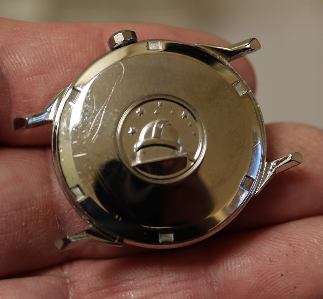

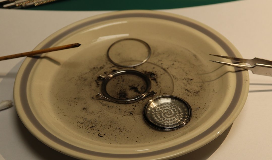

Har i kveld rengjort kassa for smeltet oring og møkk.
Ett bad i aceton løste opp det meste , noe måtte skrapes løst.
På skiva ser det ut til at lakken har krakilert og krympet.
Mulig det kan fjernes.

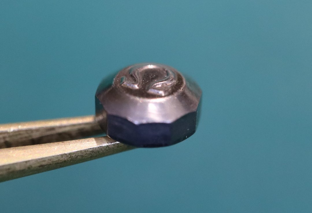

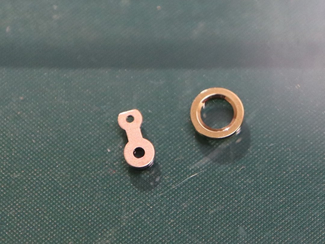

Og så fant jeg denne i rotekassa :mrgreen: Med myk oring også...
Disse er vist ikke mulig å bestille fra Omega lenger.
Jeg satser på å være heldig å finne en skive en eller annen gang.

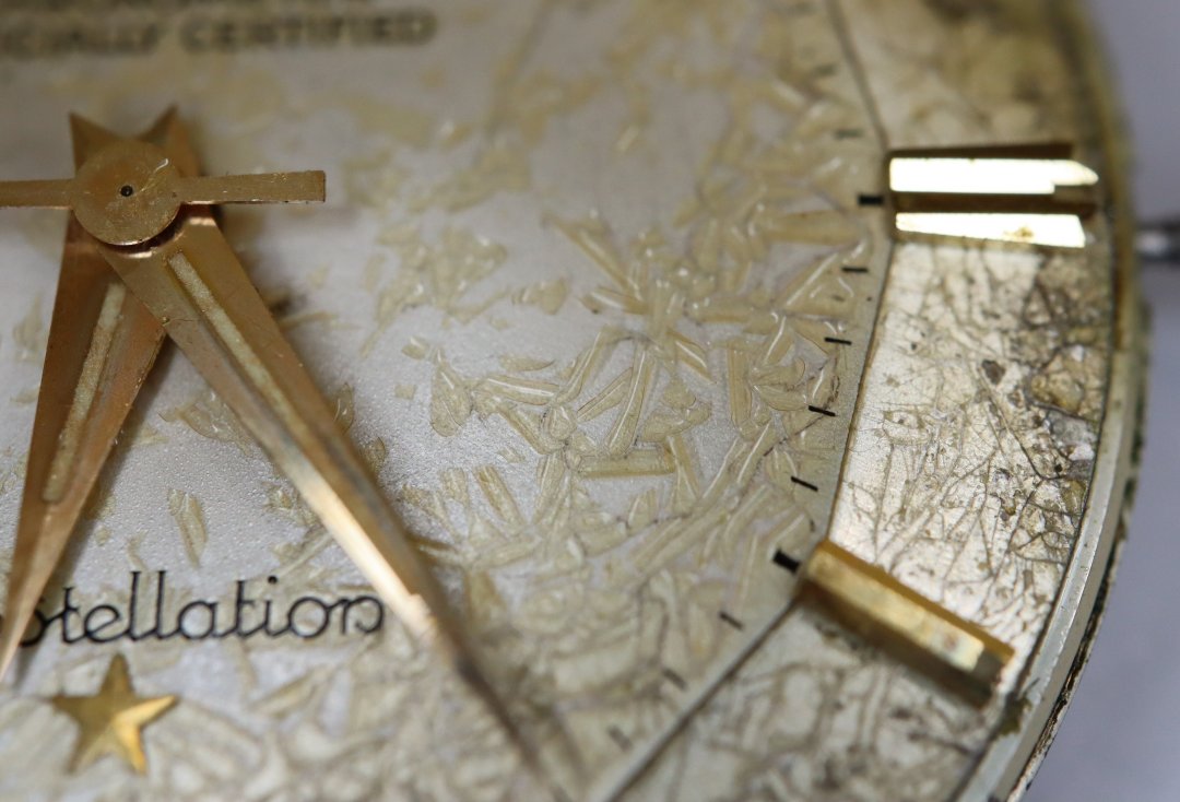

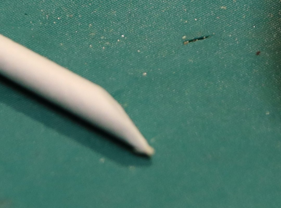

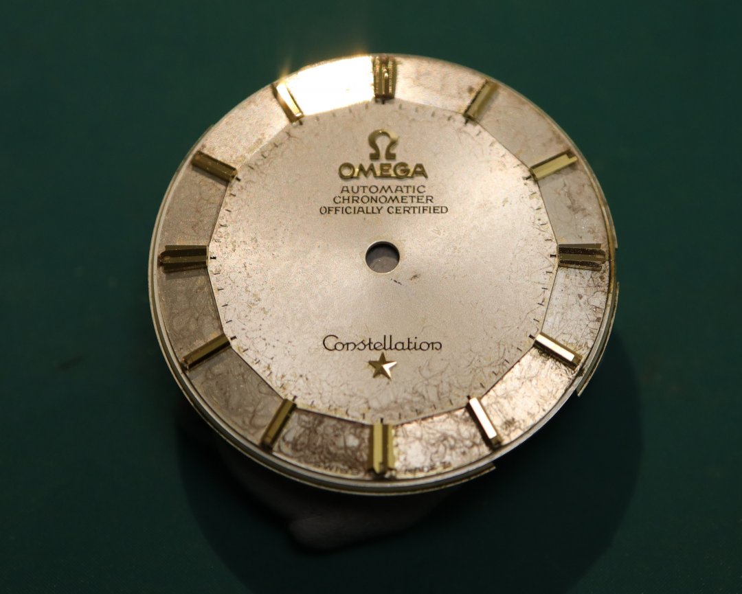

Men inntil videre har jeg gjort et forsøk på skiva.
Løs lakk er skrapet forsiktig av med en papir pinne(Q-tips) og løftet av med rodico.
Og til slutt vasket med ett ultralyd rensemiddel påført og gnidd med en q-tips og masse vann.

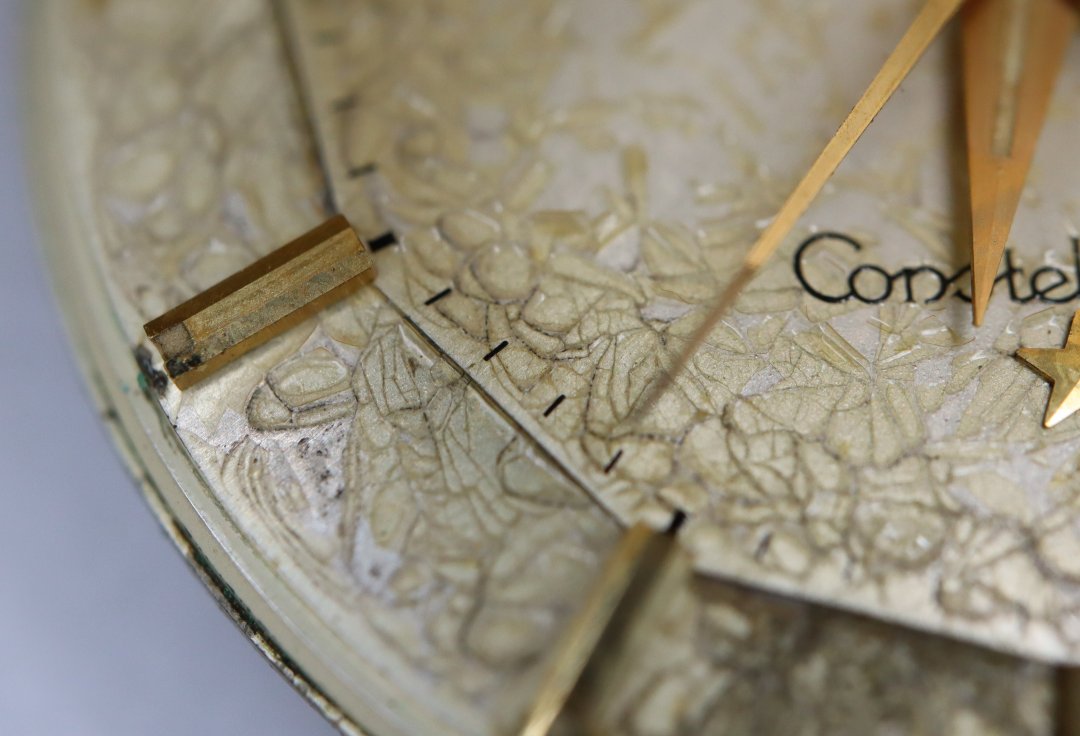

Dette fjernet en del oksidering der fukt har skadet skiva.
Skiva er fortsatt skadet men ser noe bedre ut. Skal vaske den en gang til.
Og etter tips av urmaker skal jeg lakkere den med hårlakk. :p

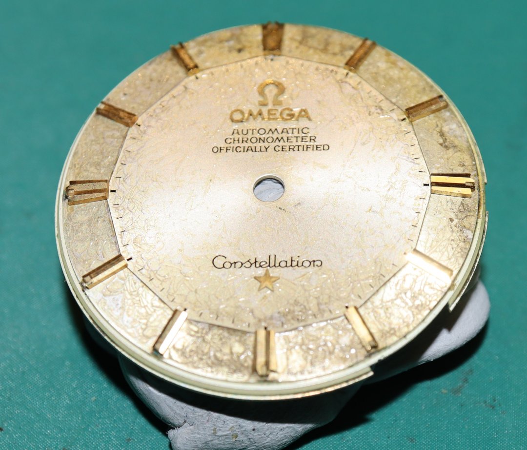

Det resultatet ble helt innafor, @reldor !
Du kan beholde den slik, selvfølgelig vil det være fint om du fikk tak i en 'ny uskadd ' men om det koster det hvite ut av øynene....
Denne er jo original, den som hørte til klokken og absolutt grei med tanke på klokken sin alder.
Igjen pent arbeid.

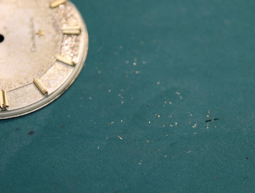

Børstet av skiva før lakkering og da løsnet "SWISS" ,ellers har det meste klart seg.
La på et tynt lag lakk på første forsøk , det ble veldig ujevnt så det vasket jeg av og
la på ett litt tykkere lag.
Lakken "krymper" en del når den tøker så det ble bra.
Er egentlig ikke mulig å se lakken på bilde så da er det godt nok.
Hvis man bruker lupe ser man lakken spesielt på markørene men det er jo ikke daglig praksis
å bruke lupe for å se tiden:p

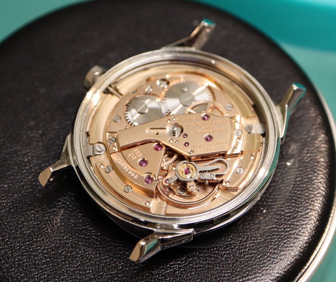

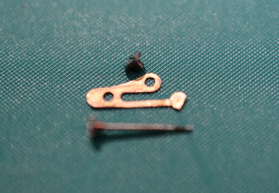

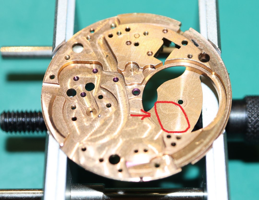

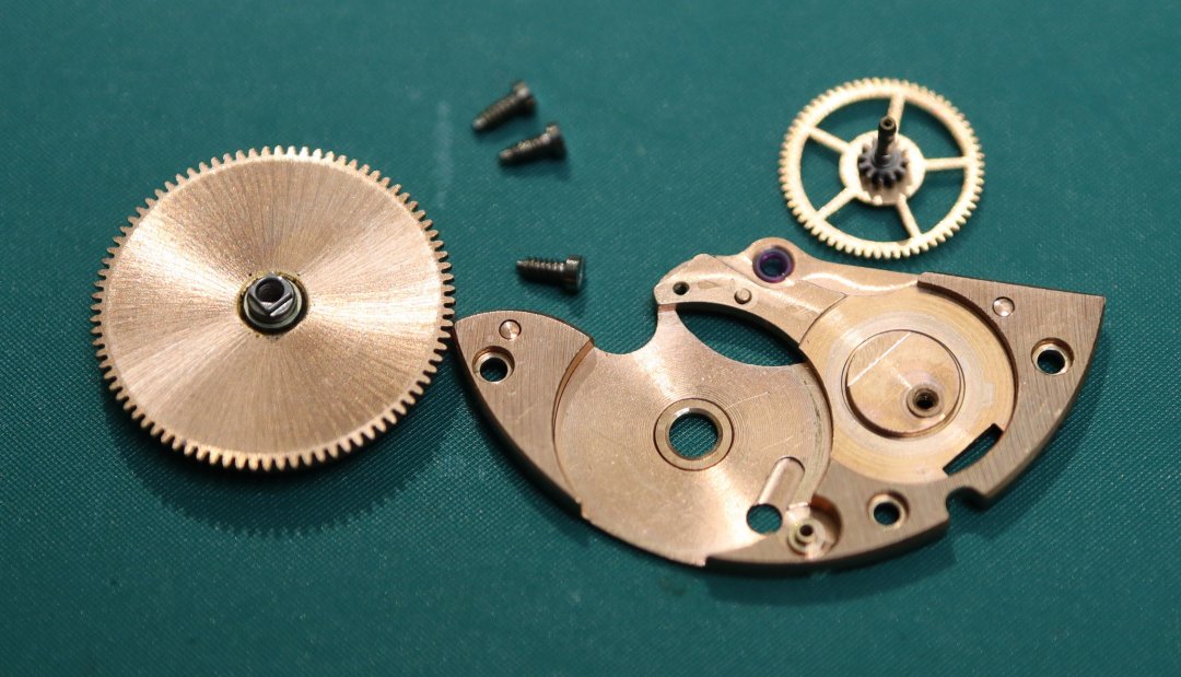

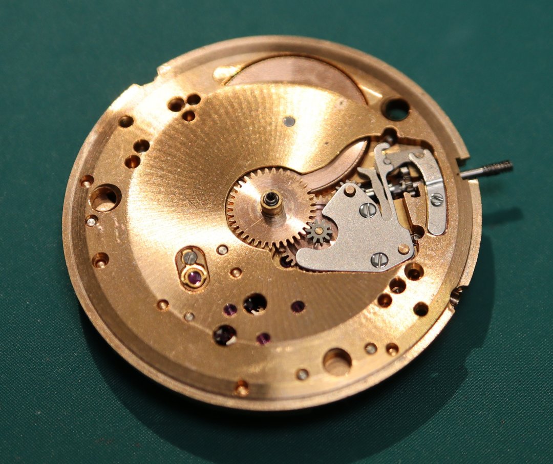

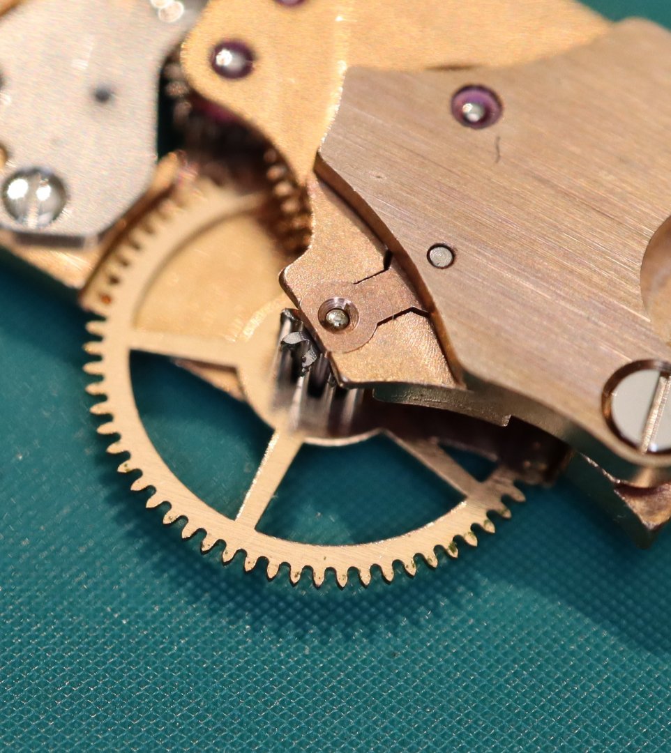

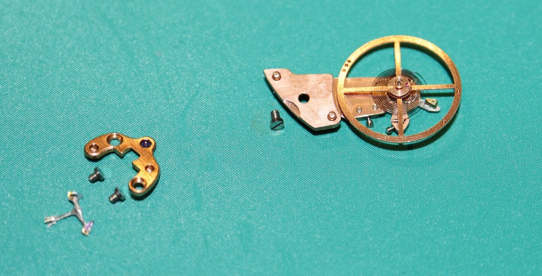

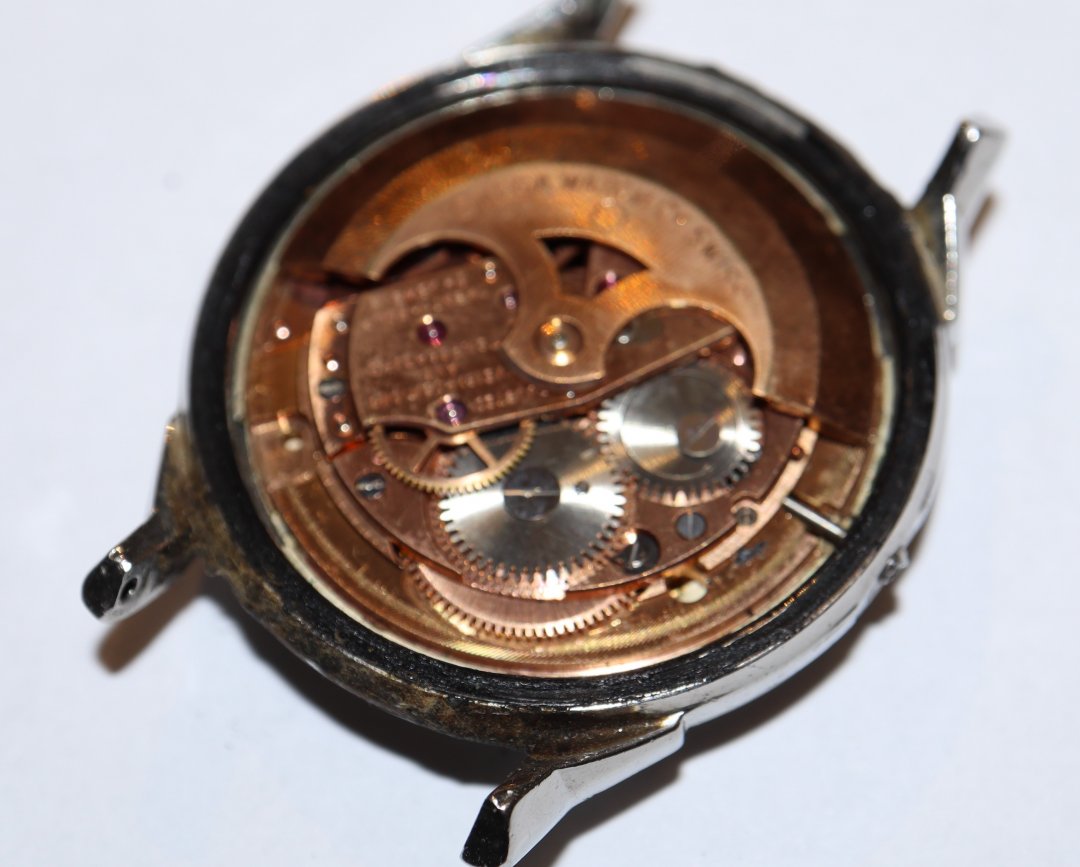

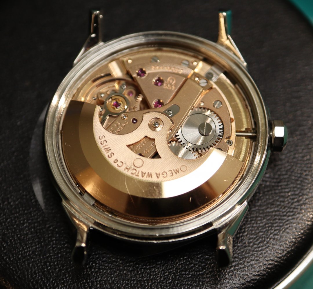

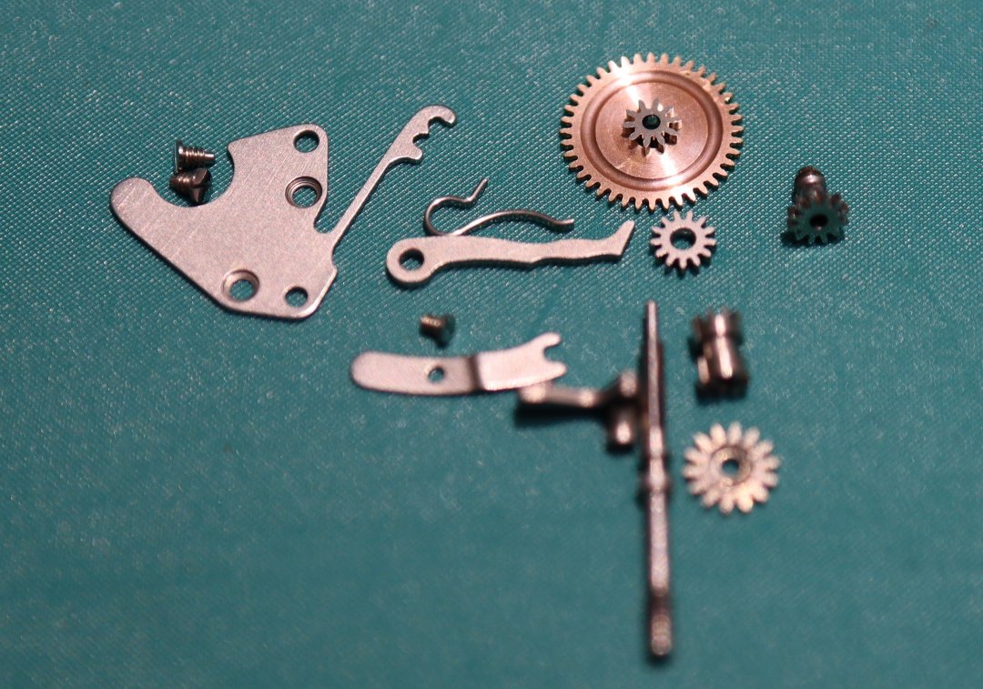

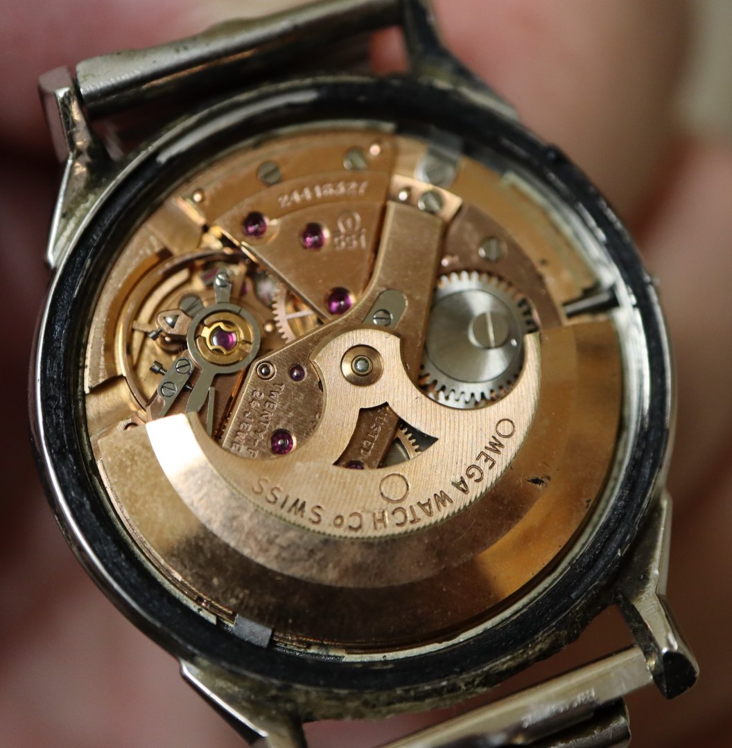

Temmelig enkelt urverk , her er delene i ca. rekkefølge fra demontering.
Ingen stor slittasje å se ,ingen rust men har vært fuktig.

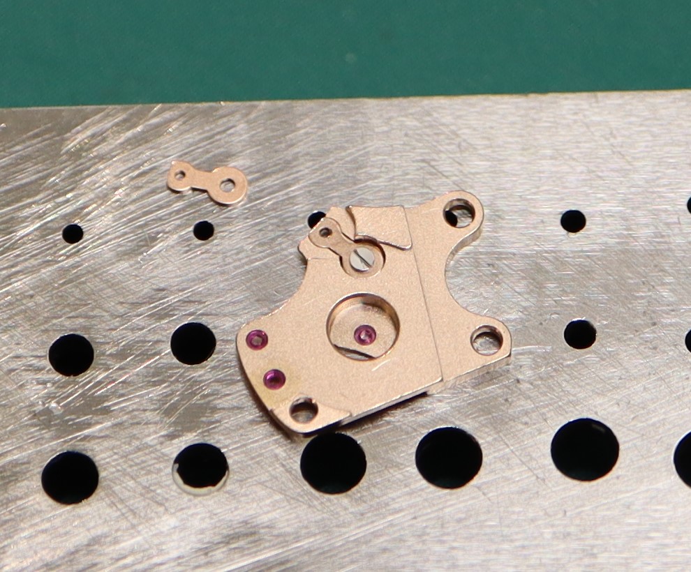

Lageret her er slitt , det er selvfølgelig normalt p.g.a. stor belastning i automatikken.
Her er det belegg/skitt ettter fukt . Sånn er det litt over alt men mest synlig der.
Ellers er akseltapper og lager ok .

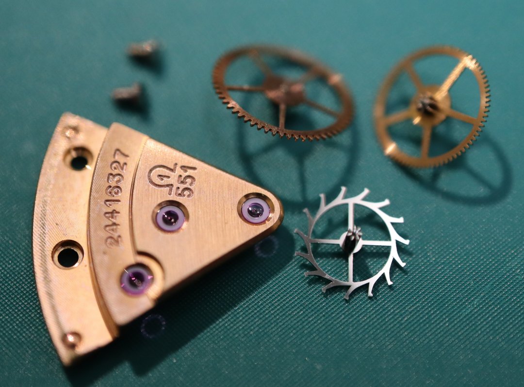

R.

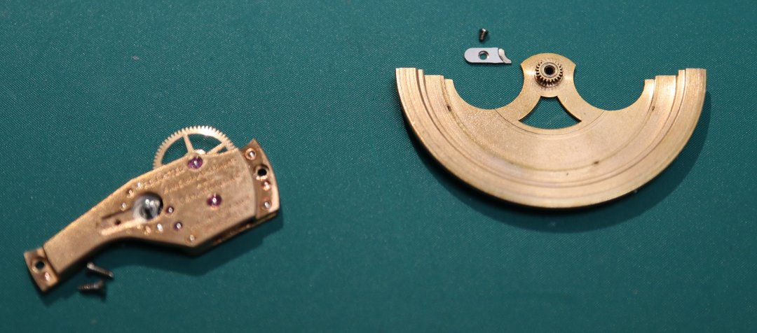

I dag er delene veldig små , lurer på hva det kommer av:ROFLMAO:

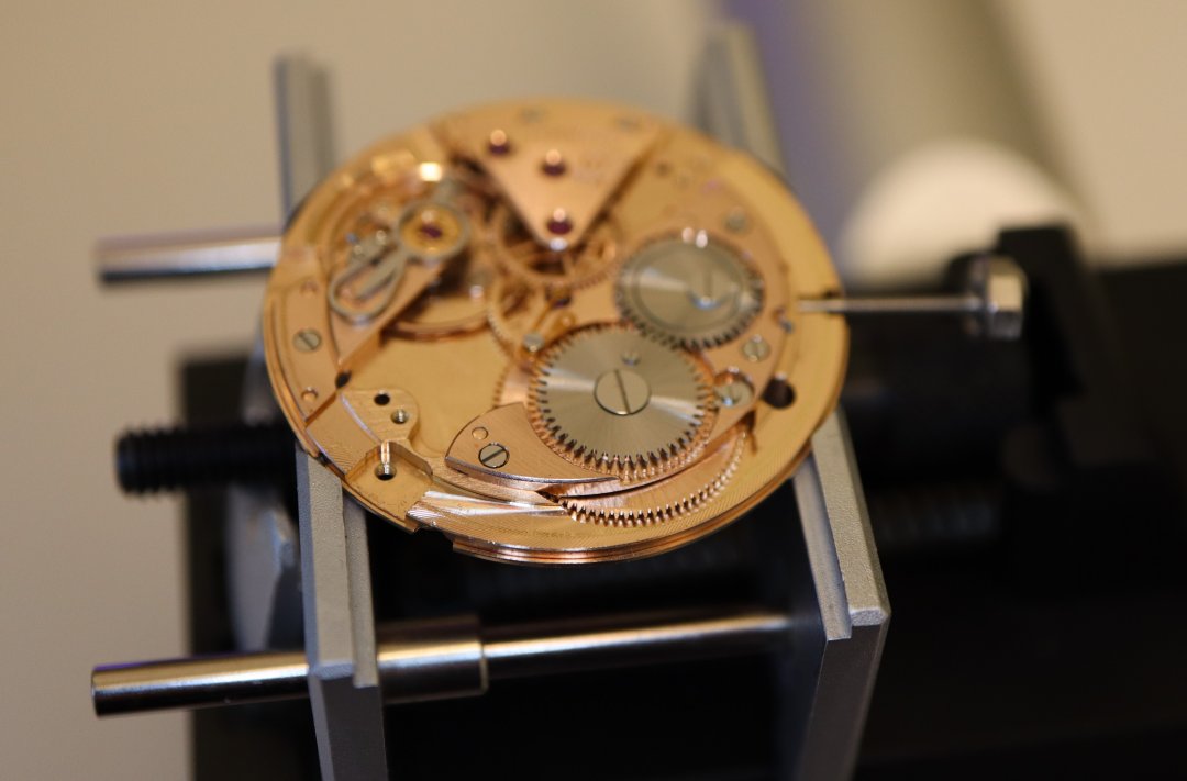

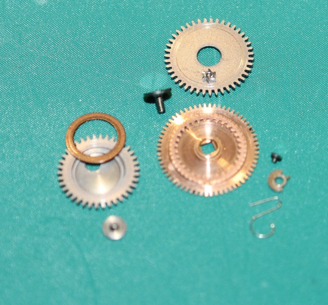

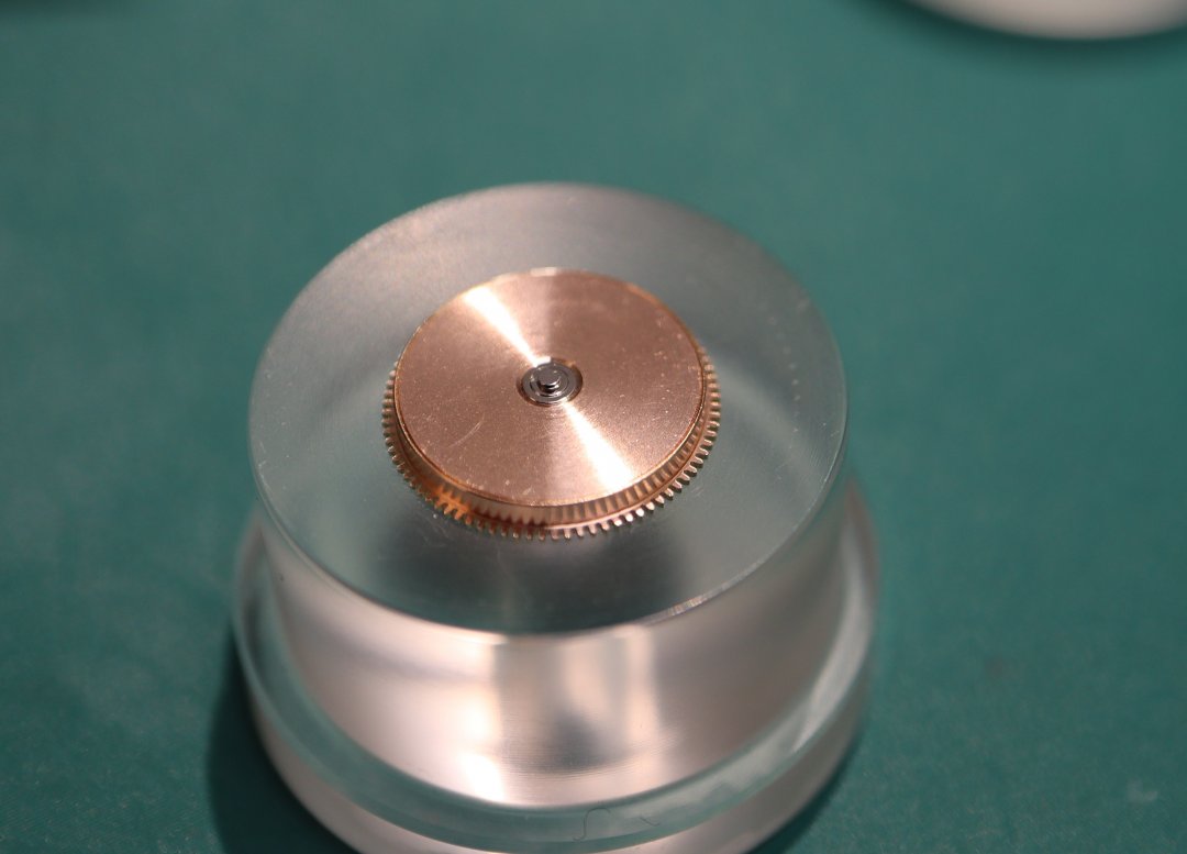

På denne skifter jeg bare hovedfjær , fjærhuslager og et lager i automatikken.
Lager i rotor skal vurdres når montert men det kjentes bra ut ved demontering.

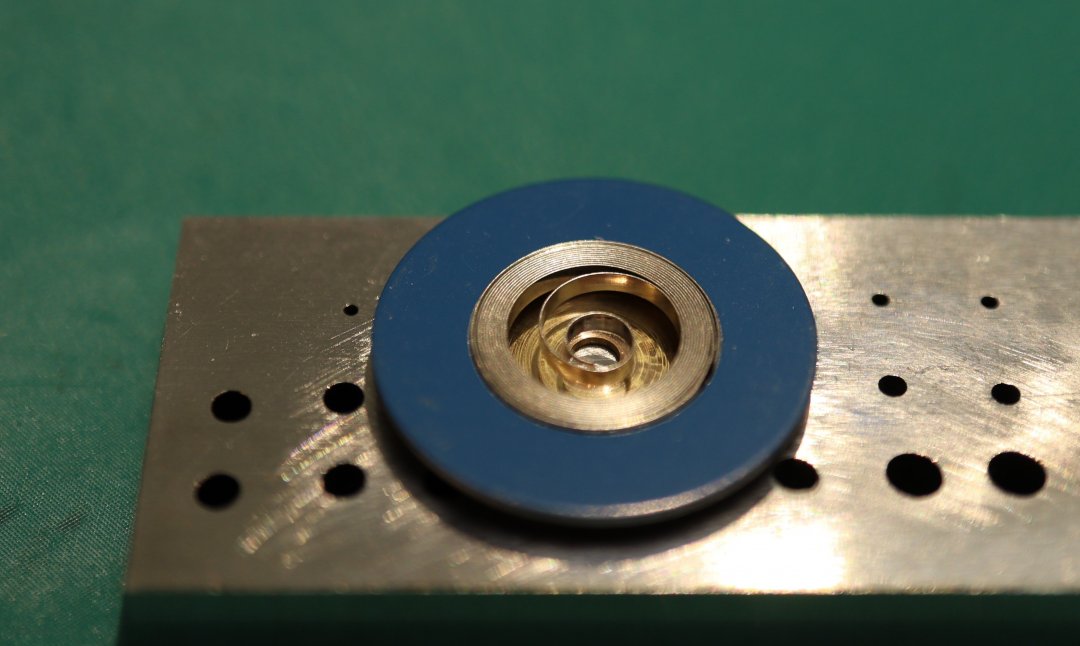

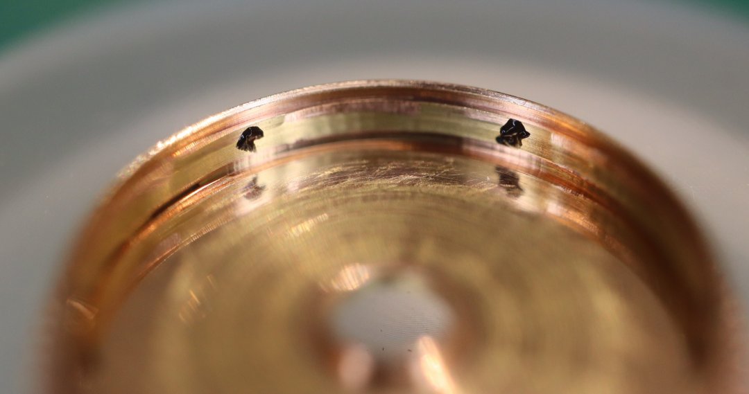

Nye lager. Kyllingbeinet er til automatikken , det til høyre er til fjærhus kloben.
Fjærhus smurt med Kluber 125 , en klatt på hver "høyde"
Ny originalfjær.
