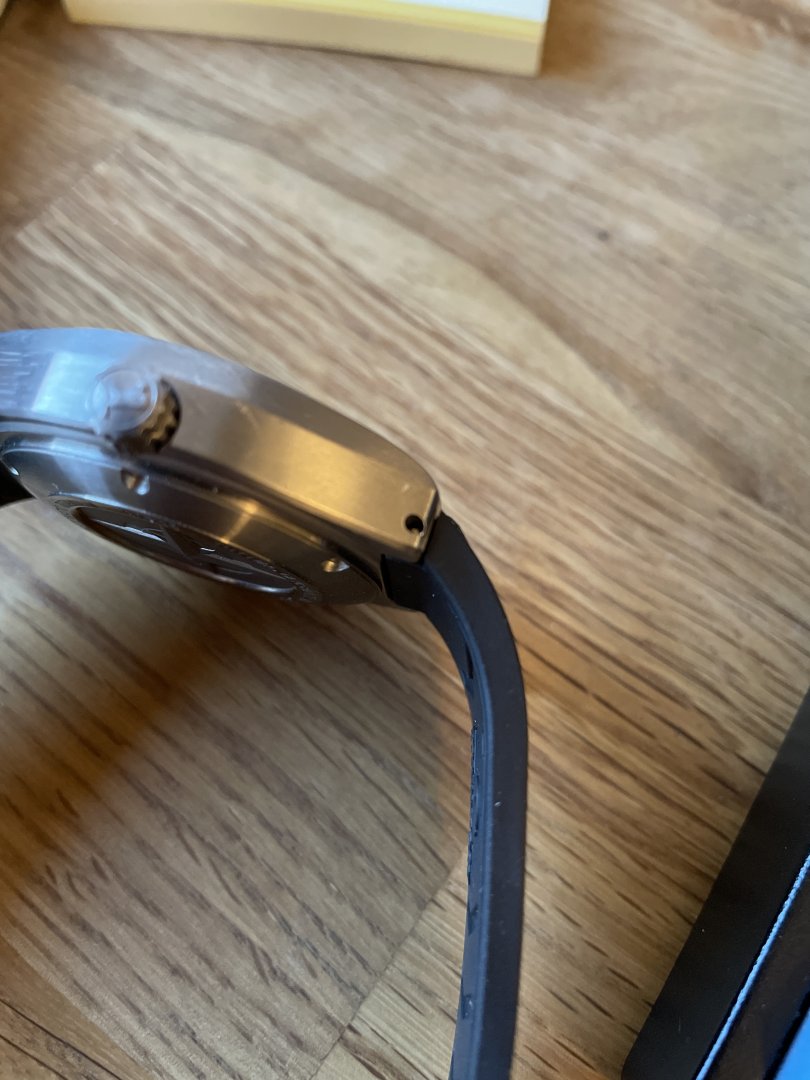

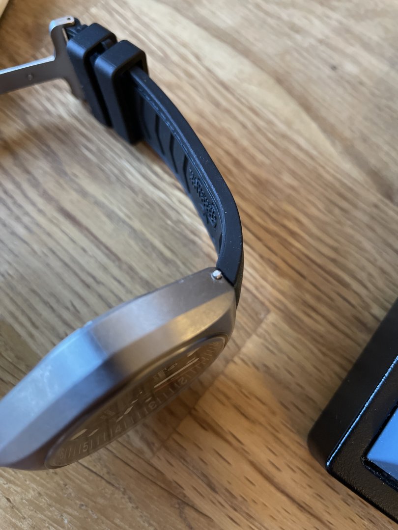

Hva er korrekt verktøy til å presse inn/ut pinnen som fester lenka til kassen. Det er ikke «springbar» men «pin and collar»? Bilde av min Tutima som jeg omsider fikk gummireim på. Vil gjerne slippe dette styret til neste gang. (Har for så vidt ikke klart å presse den helt inn.
Mulig det finnes spesialverktøy men jeg bruker 2 dorer på 0,8 mm og kanskje en liten hammer. Det er vanskelig å balansere
dette så kjekt å få hjelp til å holde kassa i ro når det presses eller slås sammen.
