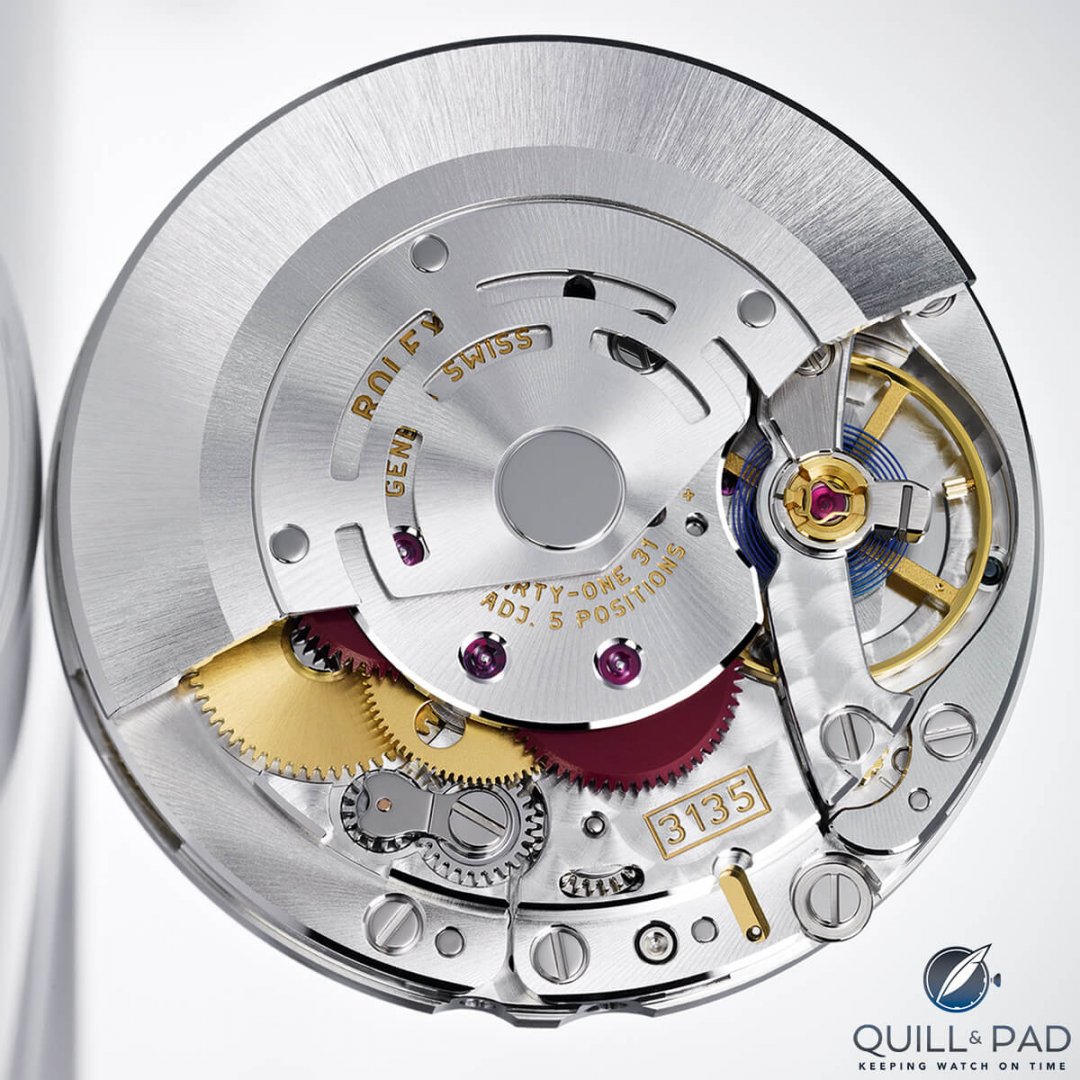

Det er jo 3135 som et kjent som arbeidshesten. Basen til det meste. Og tåler mye. Mitt har holdt bra.

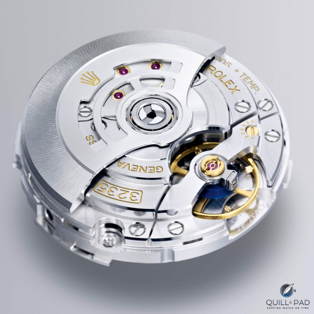

Ja, men 3235 skulle bli en betydelig forbedring og det blir det teknisk sett når man ser på ingeniørings detaljene.
Det som er kjent med 3135 er at mange deler kan rett og slett selvmaskineres av en dyktig urmaker (det hørte jeg allerede i 90 tallene fra en urmaker).
Det gjorde at 3135 urverket var lett å servicere litt overalt i verden, uten nødvendig tilgang til Rolex sine originale deler.
Men nå i den 3235, ble noen deler plutselig satt sammen på en måte som gjør at de kan ikke maskineres i et lite verksted.
Da man må bytte disse fullstendig og derfra man må bli godkjent Rolex urmaker for å få tilgang til delene.
Det er tydeligvis en bevisst taktik Rolex (og andre) har kjørt for å dra opp eksklusiviteten (som er et fint ord for monopol).

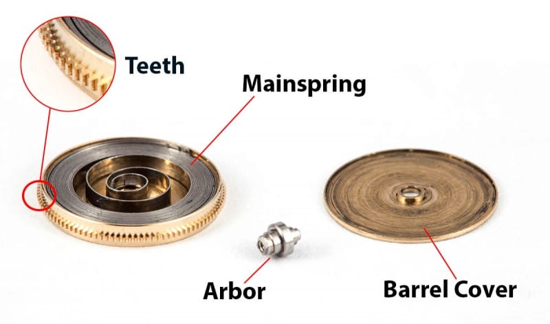

Det som jeg noterte og misliker mest var hele omgjøring av den "barrel".
Problemet som er understreket, er at den må nå byttes fullstendig.
"The second way the added power reserve has been achieved is via the barrel. Larger diameter barrel = longer mainspring = longer run time. That’s the formula followed.
However, to keep size down the barrel wall thickness has been decreased by half so as not to make the movement excessively large.
Clever engineering, I must admit. When next to the 3135 this does seem like a step up. But we must always ask at what cost.
The wall being decreased by half means that changing the mainspring is no longer an option. There is no safe way to remove and reinstall the mainspring without damaging the barrel."

Og hele "barrel" historie minnet meg på en detalje jeg mener jeg husker fra en samtale med en urmaker.
Han kritiserte et eldre Rolex urverk som hadde en "barrel" med alt for tynne bunne&toppe plater (ikke sideveggene) som gjorde at den "barrel" ble ganske tynn i design er dermed urverket var tynn.
Ulempen var at over tiden, ble disse platene utslitt av fjæren som gnidd seg på de (ved trekking og ekspandering).
Her er et bilde som viser det jeg snakker om: altså var den "barrel cover" og bunnen litt for tynn og svak.
Han mente at en del godt brukte urverker hadde fjæren sin som hadde rett og slett spist seg delvis gjennom platene.
Et hardt legerings fjær som gnir seg mot en mykere messings "barrel boks" kan mekanisk sett gjør noe sånn.
Det jeg ser med dette, er at å fortynne den "barrel" på noen måte er kanskje ikke så lurt.
Nå, på den 3235 snakker vi om veggene som fikk tykkelsen sin halvert for å minske urverkets diameter: noe som er litt annerledes enn bunnen&toppen, sant nok.
Fortsatt...Kan mye tynnere vegger finne seg til å bli en svakhet over tiden?
Som jeg forstår det, her skulle ikke fjæren gni seg såpass mye på veggene.
Men...Det kunne bli et godt spørsmål fordi hvis i utgangspunktet var veggene dobbel så tykk, var det kanskje noen mening bak det.
