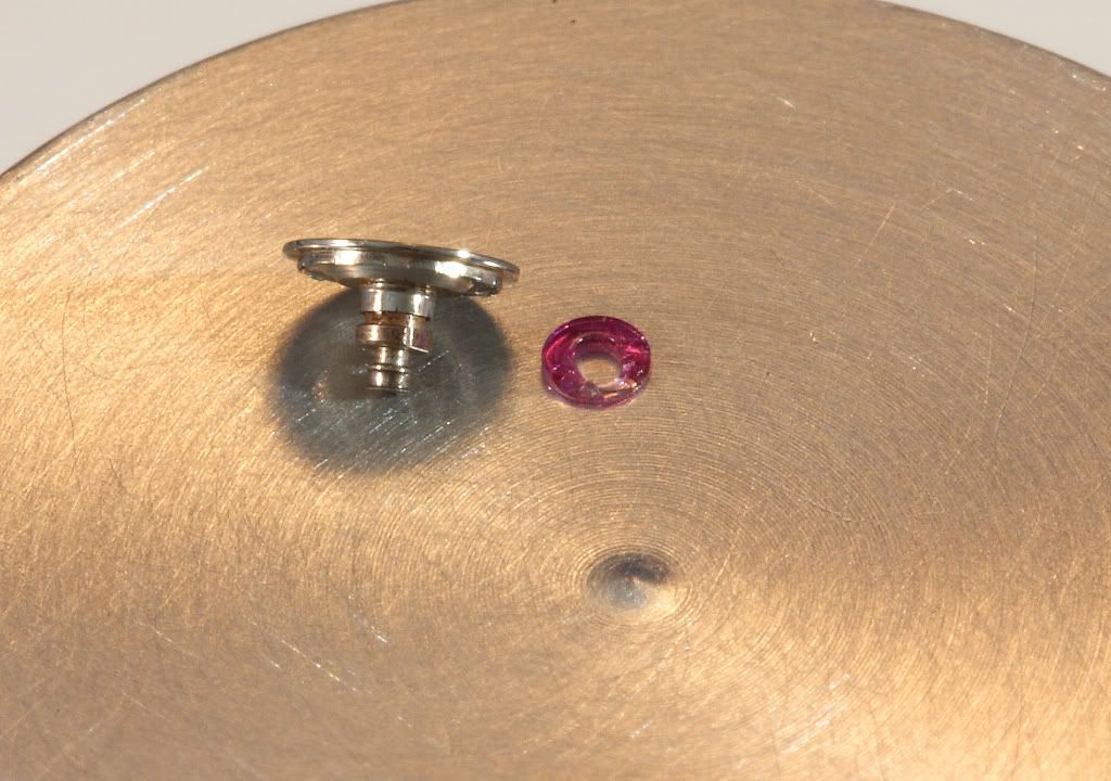

Som jeg har nevnet en del ganger før:
På mekanisk vis er rotorakslingen den største svakhet på Rolex eldre urverk: Den rubin hylse og akslingen som sitter inn i den slitter seg og gjør at rotoren kan skrangle, skrape urverket rundt eller i verre tilfeller den rubin hylse kan sprekkes ved sjokk , noen rubin "splinter" kan vandre i urverket og forhårsake betydelig skader på delene...
Med sit siste urverk 3255 Rolex har "helbredet" problemet ved å bruke den vel kjent kulelager system som ble skapt av Eterna i 1948 for å forlenge livet av urverket.

Ved daglig bruk av et urverk med den eldre rubinhylse løsning, vil ikke 10års venting bli anbefalt siden problemet er bevist til å kunne dukke opp i verste tilfelle etter 3 til 7år bruk(urmaker observasjon) avhengig av klokkens bruksområdet.
Det er klart at noen klokker kan brukes i 10år uten service: Mange klokker av forskellige merker kan bli det faktisk.
Men da en service kan finne seg til å koste mye dyere enn antatt fordi mange mer deler skulle plutselig byttes.
