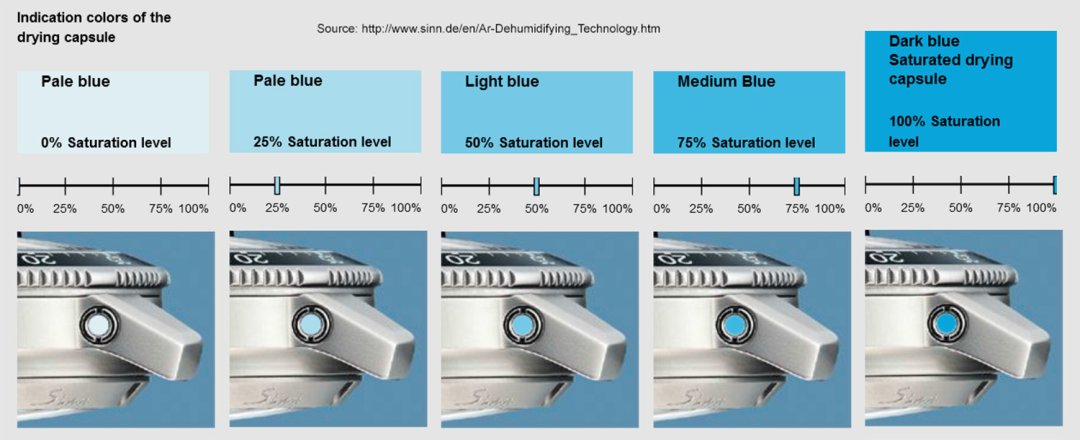

På de modellene som er merket Ar bruker Sinn kapsler med vannfritt koppersulfat for å binde fuktighet.
I tillegg er kassene fylt med argon fra fabrikk.
