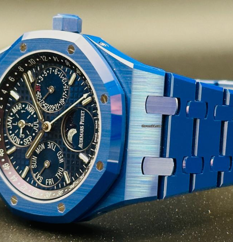

- Audemars Piguet Royal Oak Perpetual Calendar Black Ceramic: Heftig evighetskalender med dag, dato, måned og ukenummer, samt månefase. Størrelsen er 41 mm i diameter og høyden er 9,5 mm.Kaliber 5134. Mulig det finnes flere varianter.
