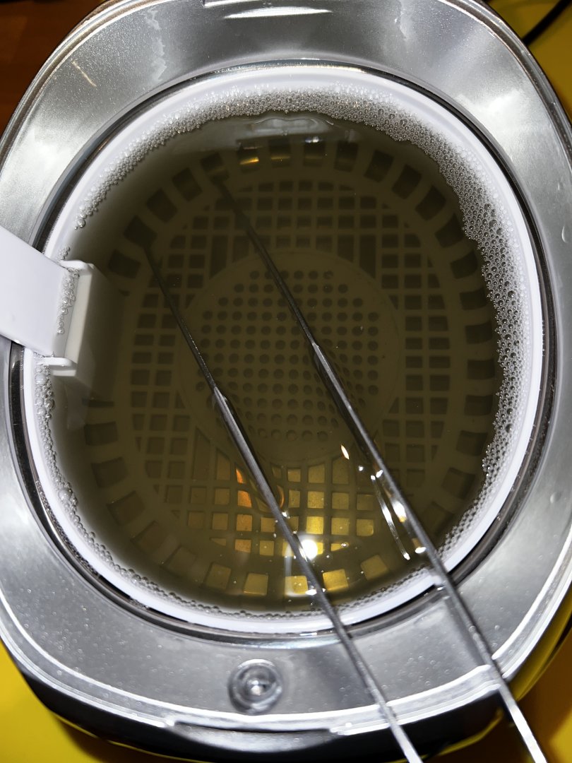

Skulle gjerne vist fargen på vannet etter at tre gullkjeder hadde fått 7 minutter og 30 sekunder oppi badet.
Oppskriften er 1/3 salmiakk, 1/3 krystall grønnsåpe original og 1/3 varmt vann.

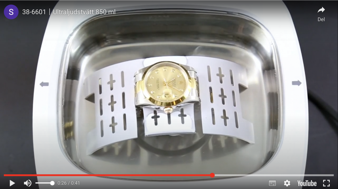

Finnes noen med egne holdere for klokker så bare lenken er nede i rengjøringsvæsken, blant annet en utgående og en ny modell hos Clas Ohlson (som linket litt over).

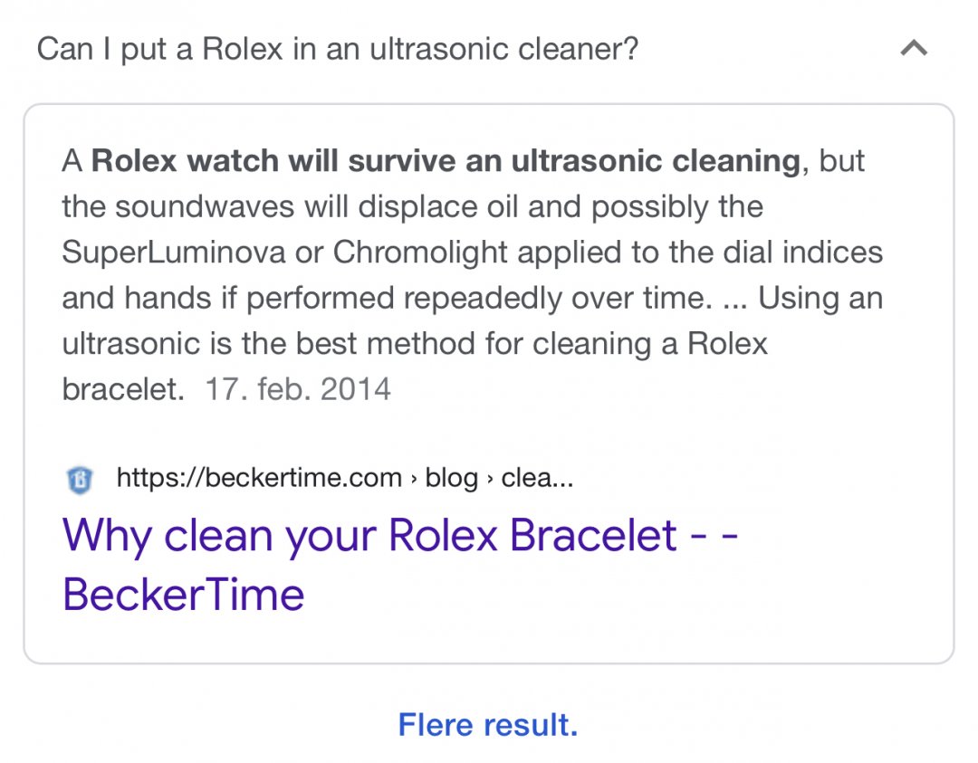

Mtp. hele klokken oppi er det mange som anbefaler å ikke gjøre det. Jeg kan ikke nok om vitenskapen bak det, men blant annet trekkes det frem at mikrovibrasjonene kan bidra til vanninntrengning.
Aner ikke hvor mye sannhet det er i det, eller om det bare er en antatt sannhet som blir gjentatt gang på gang på nett, men tenker det meste av skitt som er vanskelig å vaske allikevel er i lenken og med en holder som over er det enkelt å være helt på sikre siden.

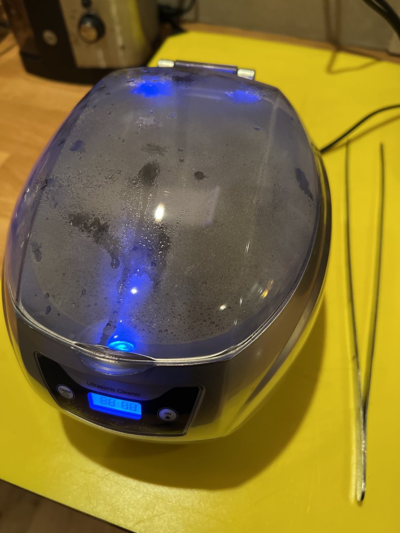

Kjøpte nettopp en ultralydvasker. For en herlig sak. Nå har vi vasket klokker og smykker med gull og diamanter. Merkelig at det skulle ta så lang tid for å se lyset.
Vis vedlegg 282792Vis vedlegg 282793
Konge med ultralyd til smykker og lenker. Men til kasser som fremdeles har verket inni er det ikke veldig lurt. I verste fall en oppskrift på tidlig service når all olje ristes vekk
