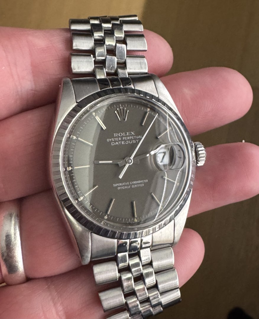

Hei.
Kjøpt en 7964 tudor oyster prince, angivelig fra Singapore. Klokken er åpnet av klokkekjenner som ikke kunne se tegn til redial. Kan dette være en patinering av sort skive?

Da ville nok visere og markører vært tilsvarende patinert. Tror dette er en
re-dial. Post gjerne bedre nærbilder. Og et bilde av urverket.
Nå er jeg på veldig tynn is, med tanke på all din erfaring, @MINUTE_REPEATER. Men all den tid markører og visere er i tilsynelatende blankpolert metall, kan ikke disse ha stått seg relativt bra uten større patinering, mens en skive med f.eks. en feilprodusert lakk kan ha fått fargeforandring?
Velkommen til forumet, @Vintageklokker1986! Stilig Tudor!
Ikke lume på viserne- leste at disse fint kan være ganske pene tross alder. Men jeg har jo ikke peiling utover hva ChatGPT kan fortelle
