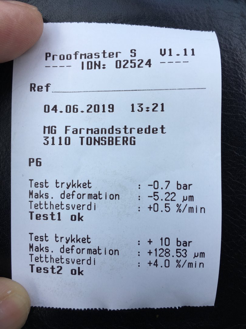

Jeg har akkurat fått trykktestet min Seiko GS og den fikk tommel opp.
Men, hva betyr disse tallene?
Kan jeg tolke det som godt innafor, eller på kanten til ikke godkjent?
Eller overtenker jeg her nå?

P6 er testprogrammet for dykkerklokker.
-0.7 og +10 bar er trykkene den er testet ved.
-5.22 og +128.53 mikron er den maksimale deformasjonen av baklokk, kasse og glass ved disse to trykkene.
(Disse to var kanskje opplagte)
Tetthetsverdiene (ISO22810) er et mål på hvor raskt klokka går tilbake mot opprinnelig tykkelse mens trykket i testkammeret holdes stabilt, altså lekkasjeraten.
ok betyr OK :)
