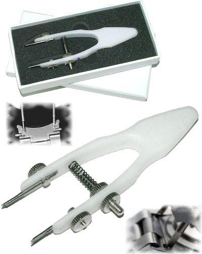

Pussig at denne tråden dukket opp i dag - har nylig bestilt denne og ekstra "gafler" fra www.watch-tool.de
Åpenbart ikke av samme kvalitet som Bergeon eller Official Geneva, men jeg håper den gjør nytten. Skal komme tilbake med kommentarer når den er levert!
Nysgjerrig på om man faktisk klarer å ta ut (og sette inn) springbarene helt komprimert dvs. uten å komme borti lugs (baksiden) i det hele tatt?
Vis vedlegg 2574
Jeg har benyttet meg av dette verktøyet en stund og det fungerer greit. Som @Consigliere er inne på, er det nødvendig å bestille ekstra gafler (1mm). De medfølgende gaflene måler 1.8mm, og er dermed for brede for åpningen i endlinks.
Paradoksalt nok er gaflene på 1mm litt for smale for den typen baretter Rolex leveres med, så gripeevnen er så som så.
Jeg avmonterer og påmonterer lenken med 1mm gafler, men skifter til 1.8mm gafler når det er kun barettene som skal monteres/avmonteres da det gir vesentlig bedre gripeevne. Mitt beste tips er uansett at lug'ene bør beskyttes med teip før du skrider til verks.
Vis vedlegg 2574
@Balongum @daghoi
Fikk verktøyet levert for noen dager siden, måtte hente pakken på Posten og betale litt til AS Norge - forsendelsens verdi var korrekt oppgitt på pakken.
Verktøyet fungerer utmerket til å ta av Rolex-lenker, man kommer ikke bort i kasse eller lugs i det hele tatt. Det er verre når lenken skal på, da er det fremdeles Bergeon 6767 som gjelder.
Som tidligere nevnt er det ikke veldig god match mellom gripeklørene og springbar, og jeg greier ikke å "presse springbar" godt nok sammen når lenken skal på.
Alt i alt terningkast 3, utmerket når lenken skal av - fungerer dårlig når lenken skal på igjen :)
@Balongum @daghoi
