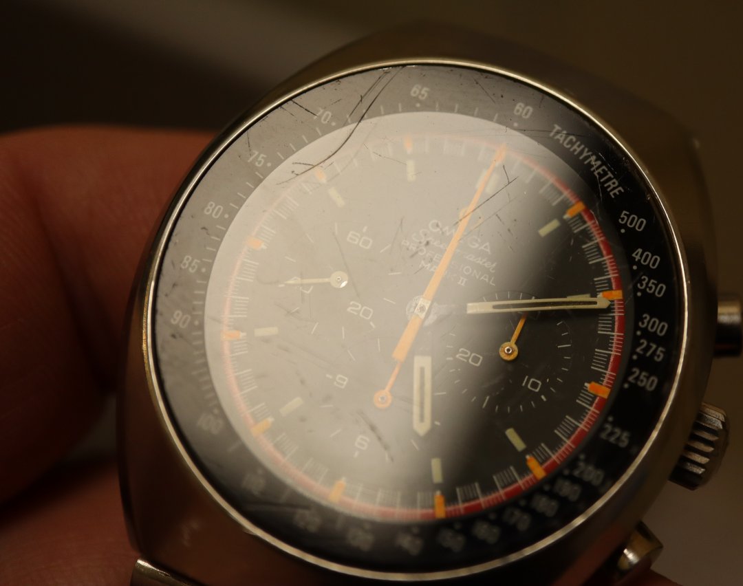

Speedmaster MK2
10. nov. 2018
1.915
Moss , Østfold.
Prosjekt , total restaurering.

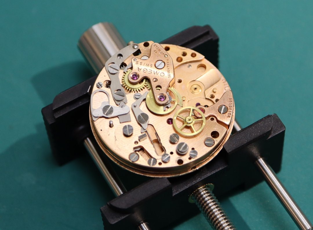

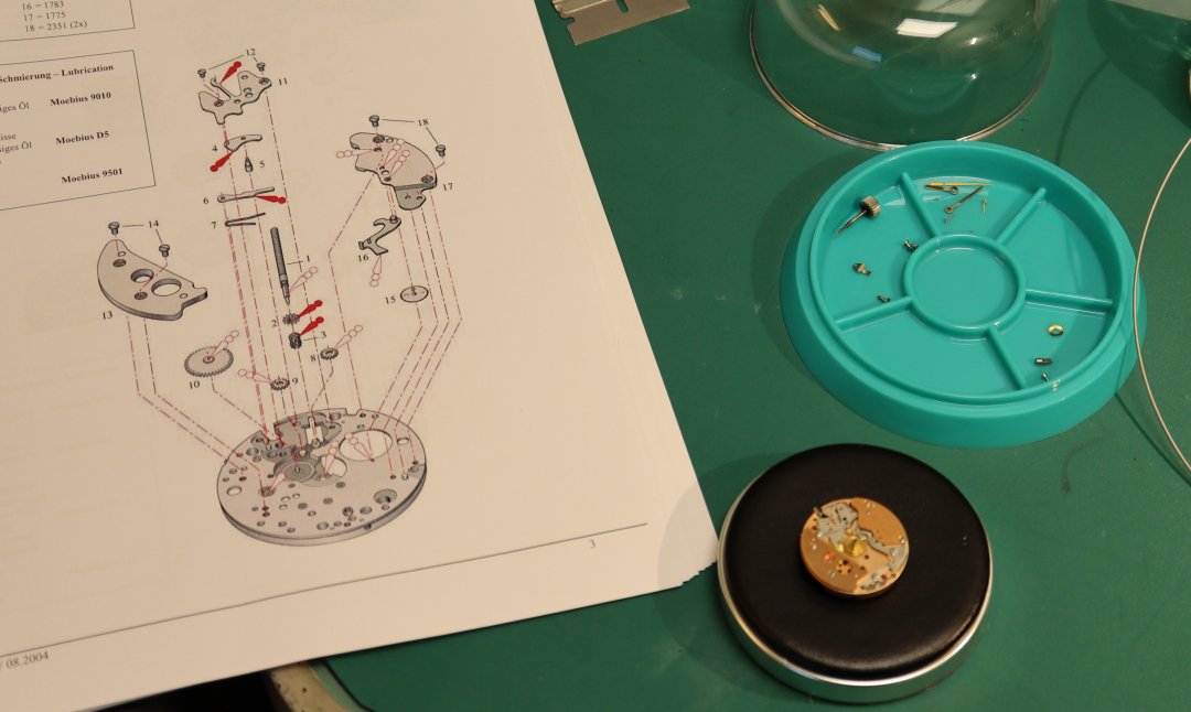

Dette er den tredje kronografen jeg reparerer , så kan ikke påstå at det sitter i minnet ennå :p

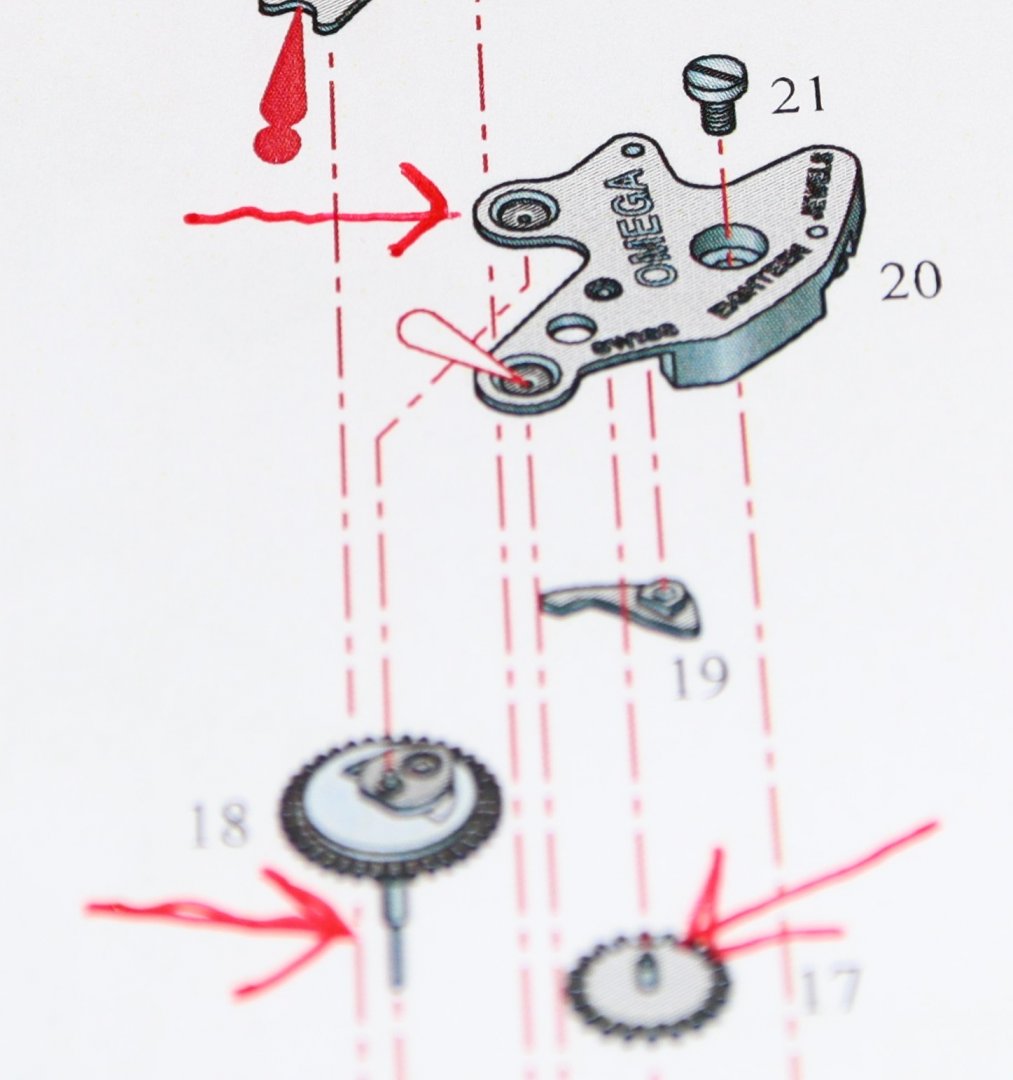

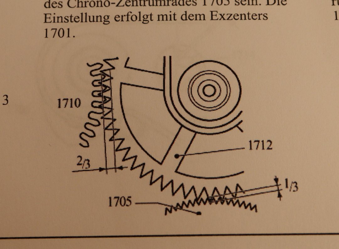

Så da bruker jeg tegning av verket samtidig som jeg jobber med det.

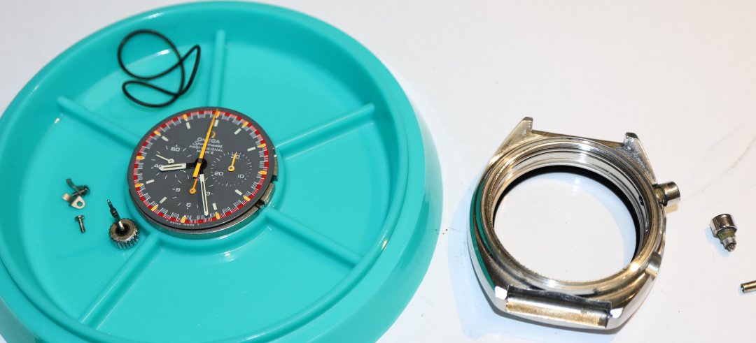

For å gjøre jobben litt enklere monterer jeg tilbake skruene til kronograf delene så slipper jeg å lete etter riktig ved montering.

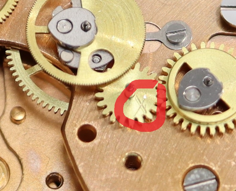

Her har det vært folk før:rolleyes: forstår ikke hvorfor denne er merket slik. Kan ikke monteres feil.

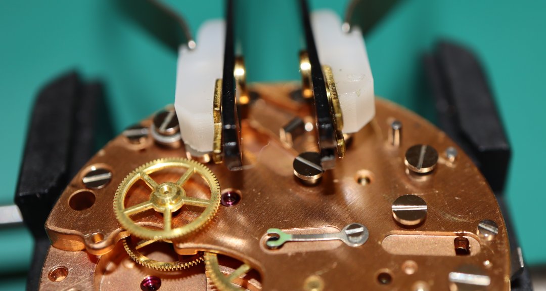

Verktøy til å trekke av 5 ekret hjul.

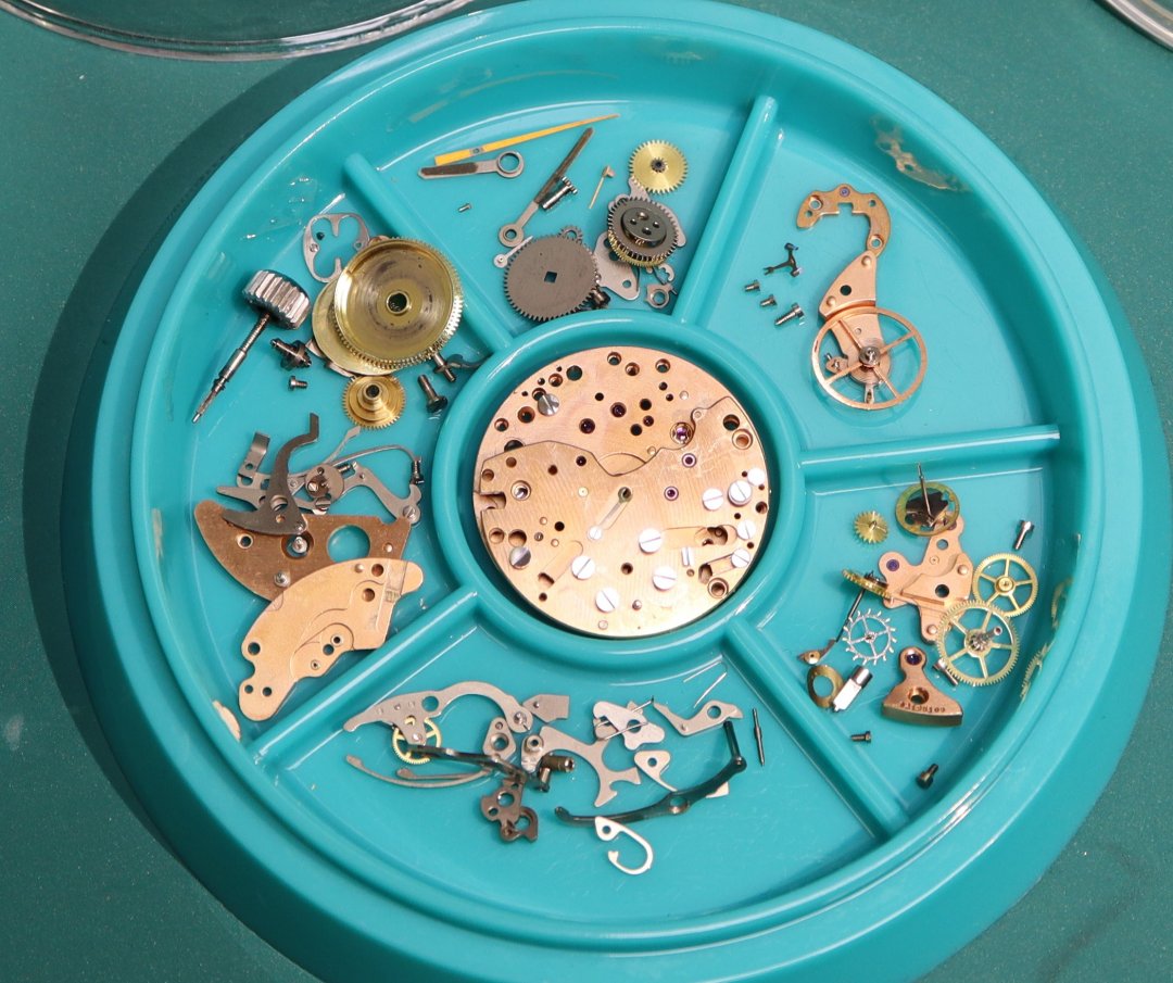

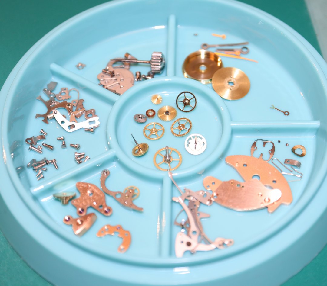

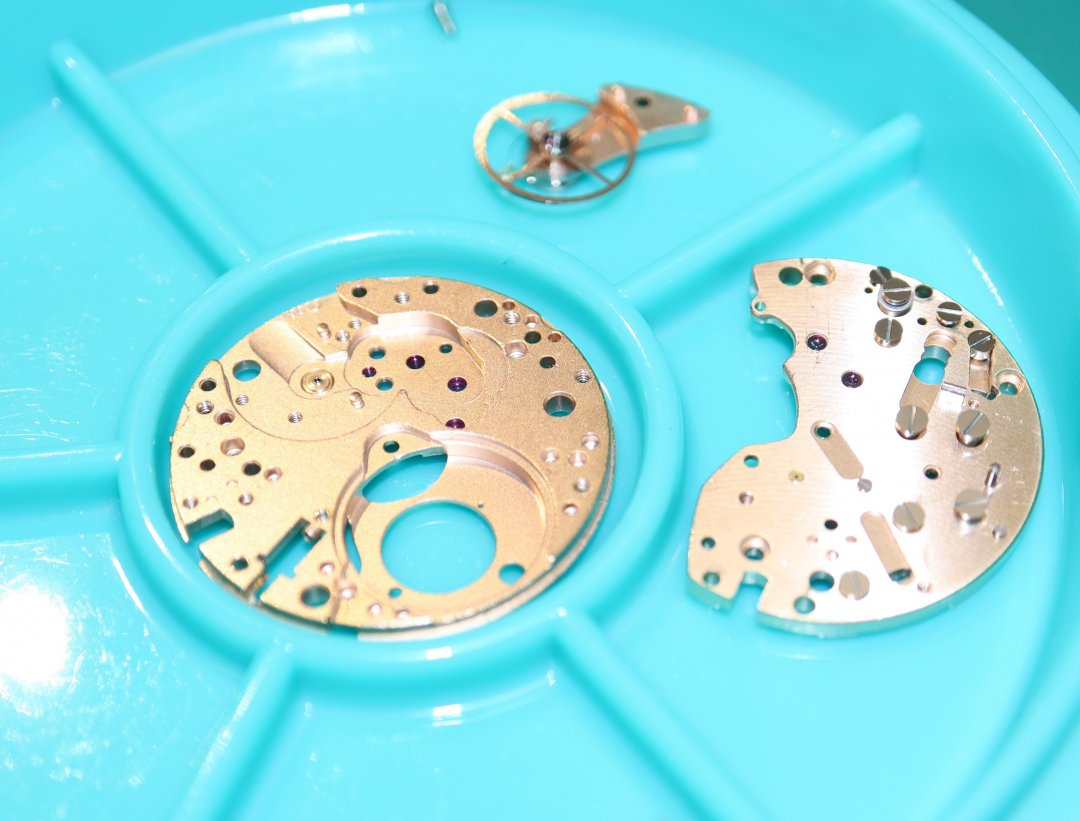

En skremmende mengde deler:) og denne er ikke veldig avansert heller.

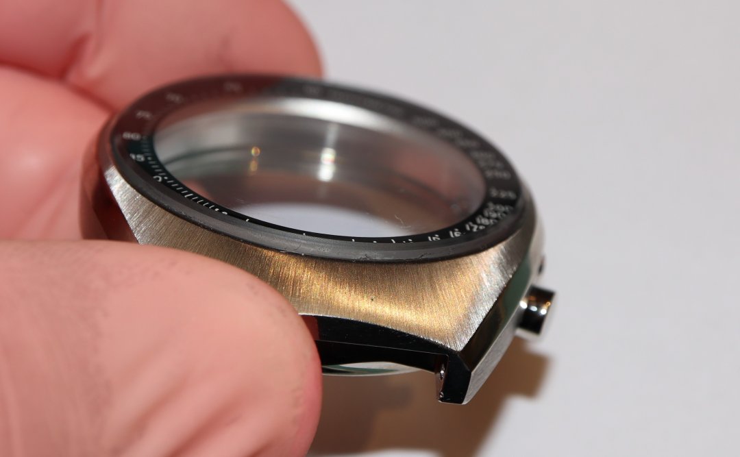

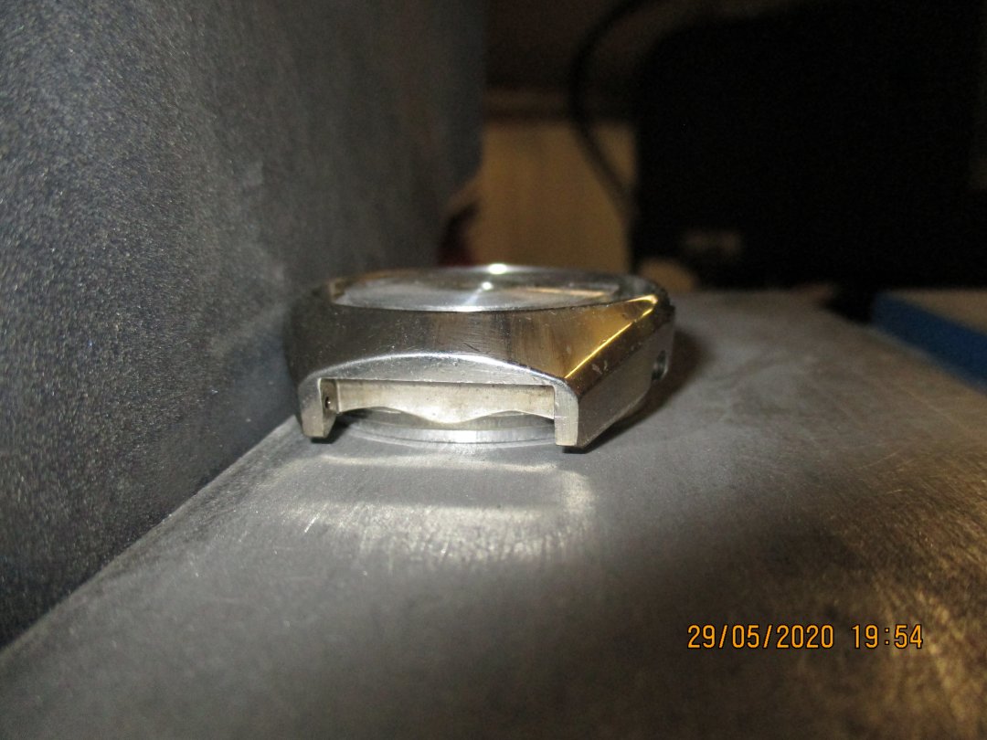

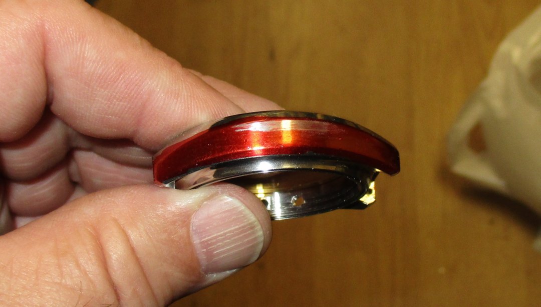

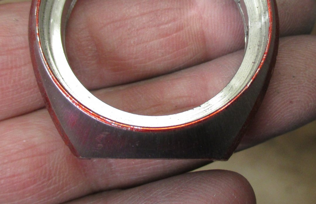

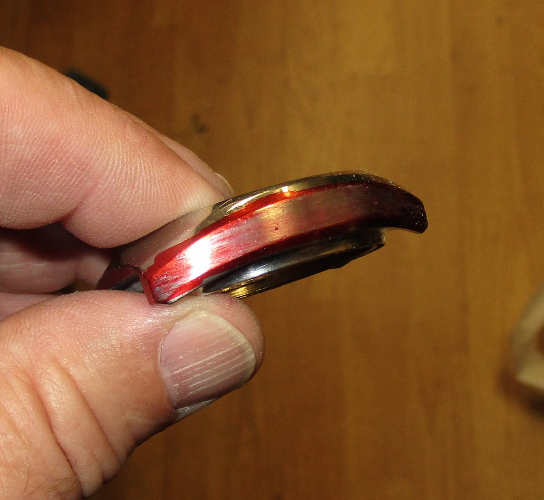

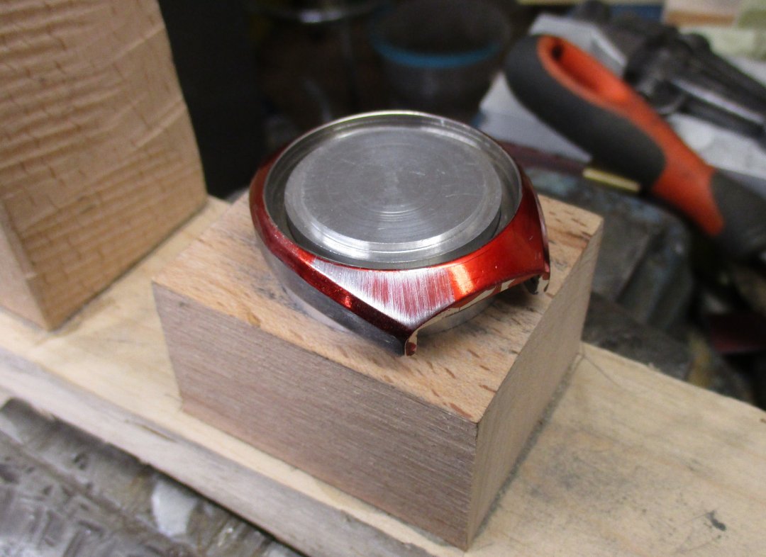

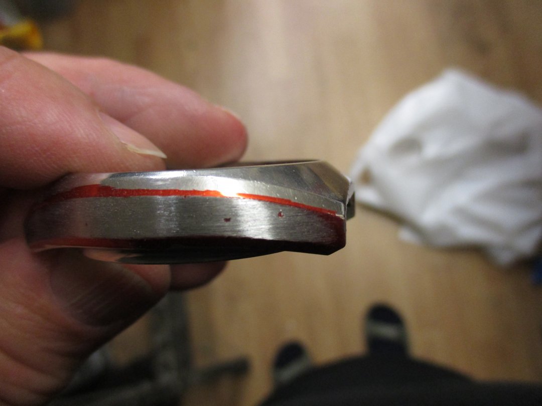

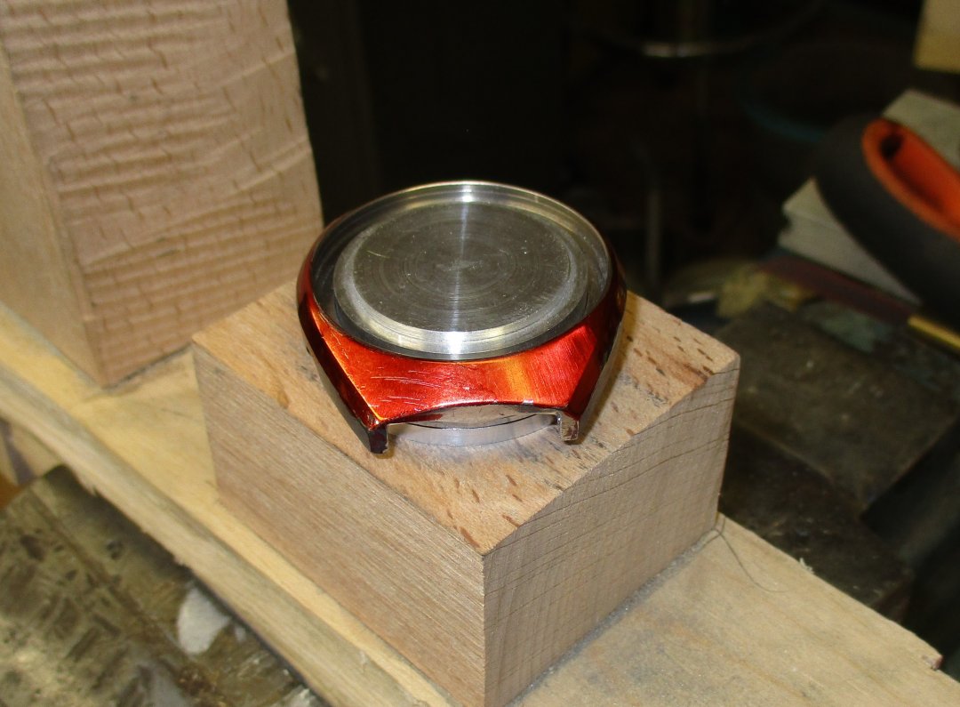

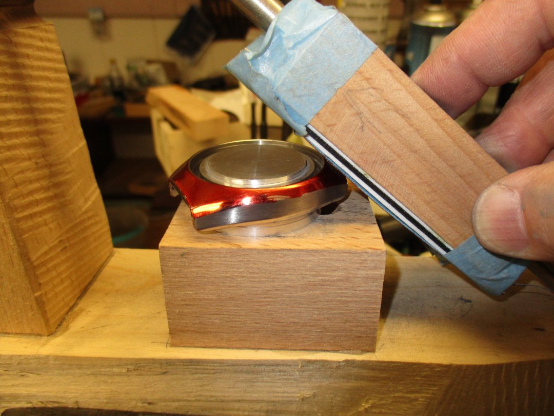

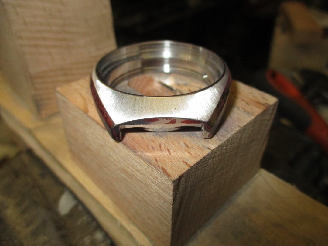

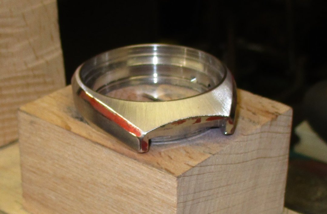

Slipt og polert kassa i dag , jeg tar ikke så mye at kassa forandrer form
men jeg fjerner de groveste merkene.

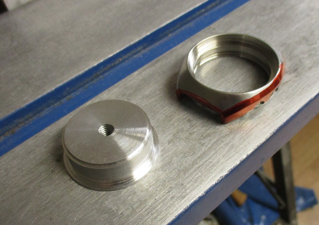

Kassa farges for å kunne stille inn vinkel mot plansliperen.
Og som underlag for at kassa skal ligge flatt på anlegget bruker jeg an puck av aluminium.
Bilde her er fra første jeg restaurerte, men samme verktøy.
Her må det justeres til farge blir fjernet på hele høyden.

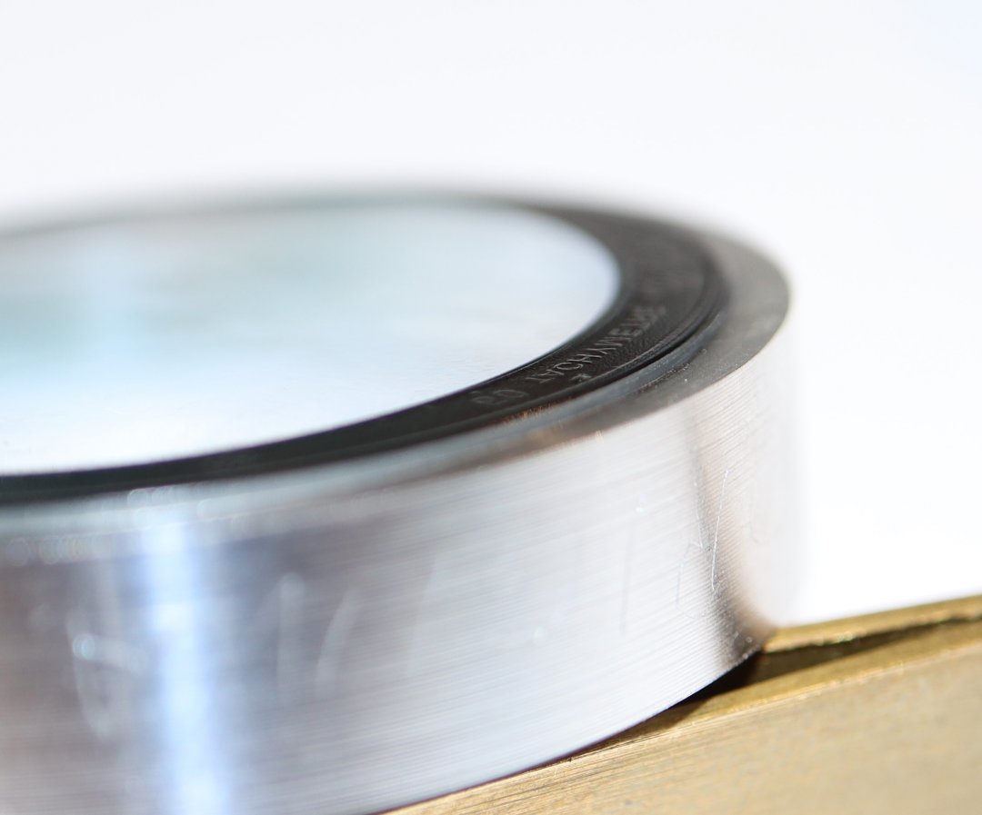

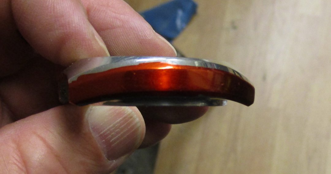

Slipes først med 150 korning for å fjerne merker.
Og videre med 240 og til slutt 400

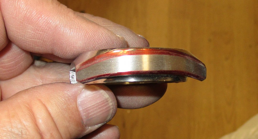

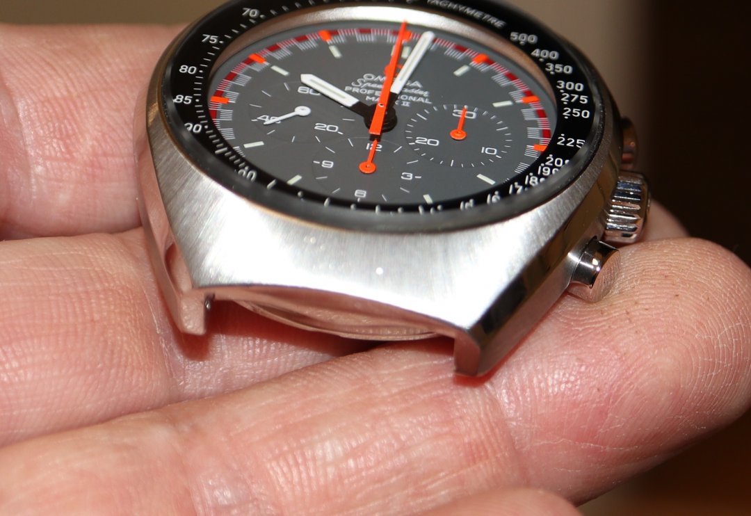

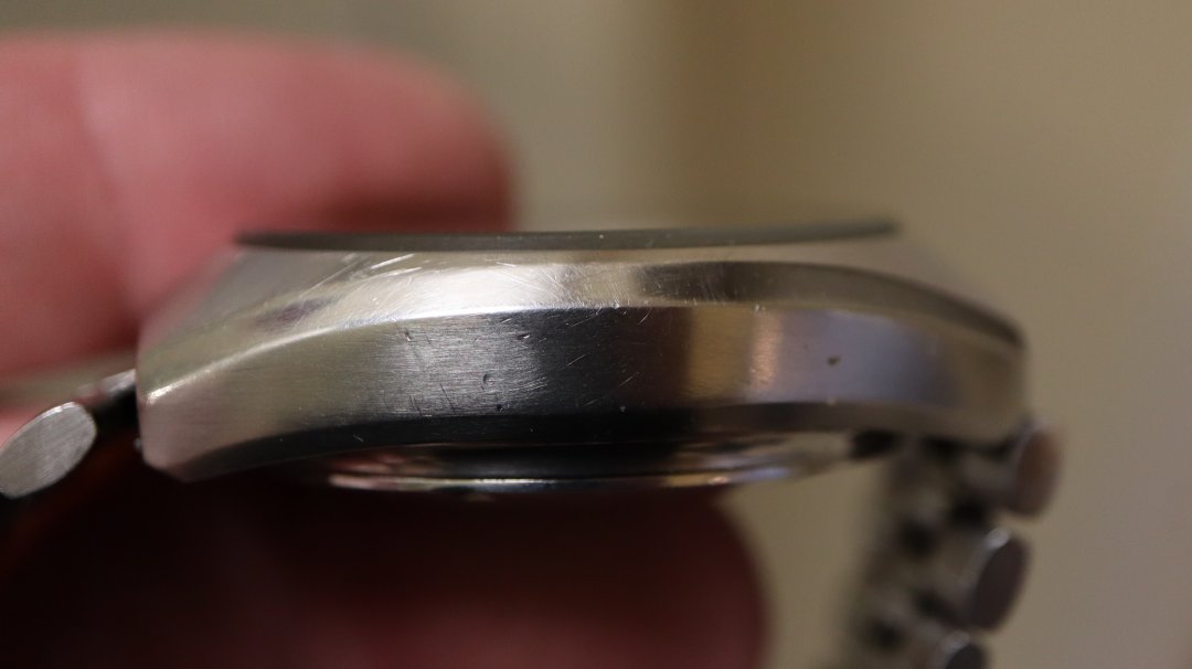

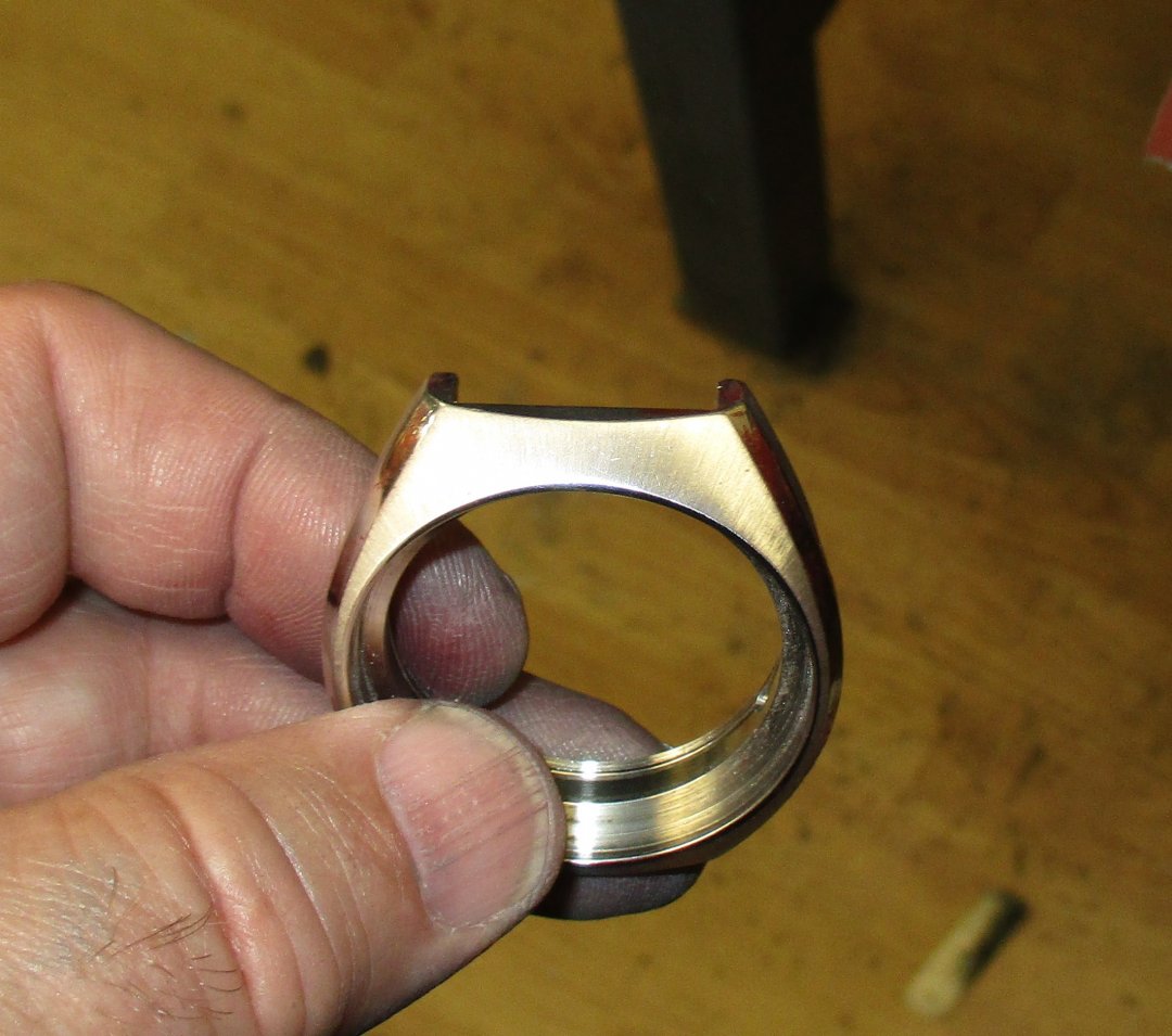

Samme gjør jeg med "sunburst"
Denne jiggen er samme som jeg brukta på forrige , den har fast høyde men jeg bruker fargen for å
kontrolere at den er riktig.
Så slipes den rundt hele med 180 og til slutt 240 korning.
Jeg har sett mange bilder hvor ny sunburst er slipet med maskin ,
og da hvor den flate ringen på toppen er blitt borte.
Jeg streber etter å beholde den.
Vanskelig å ta bilde av men nåer den jevn.
Endene slipes til slutt.

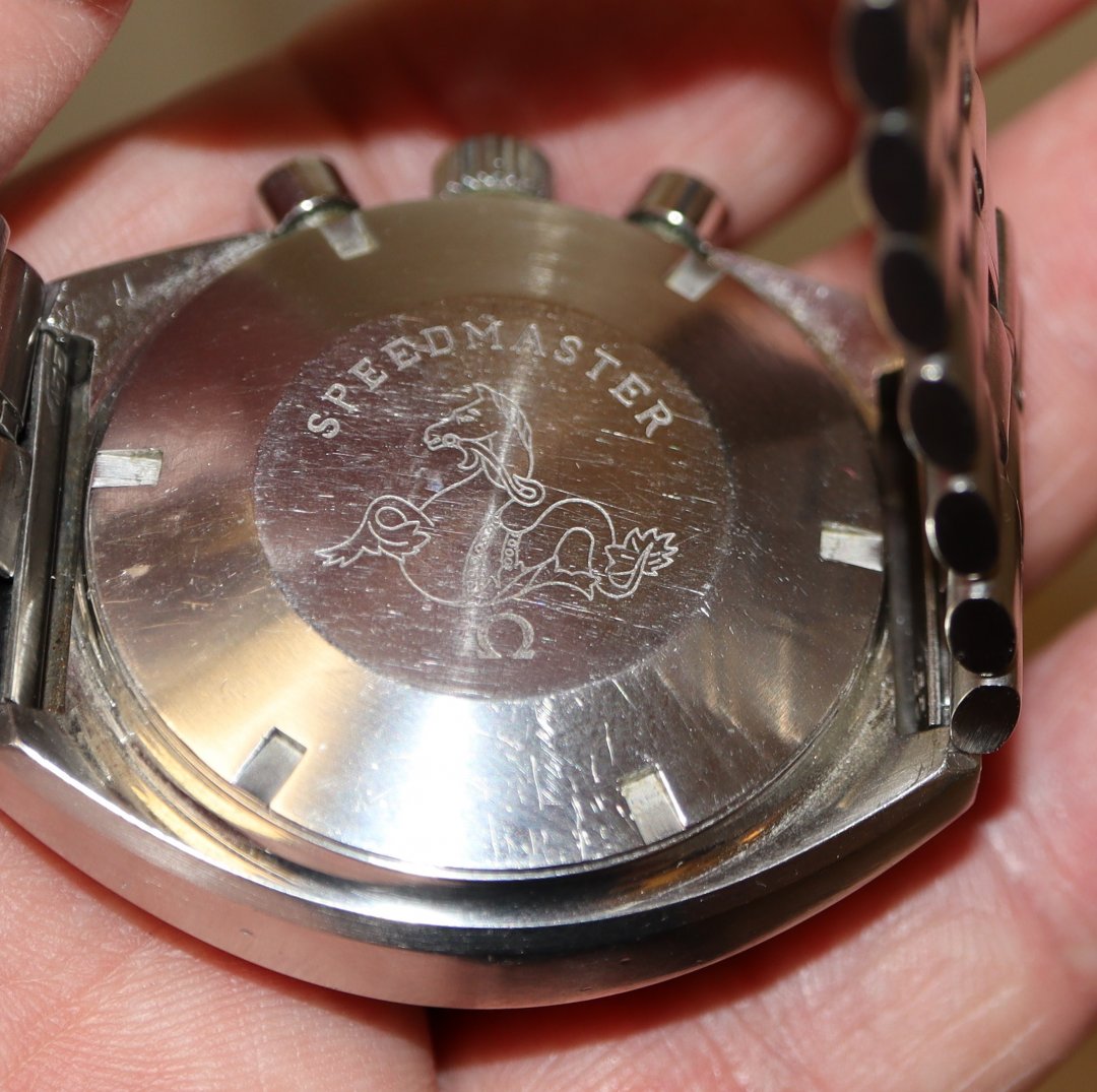

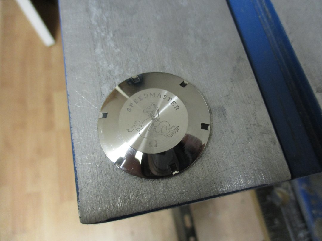

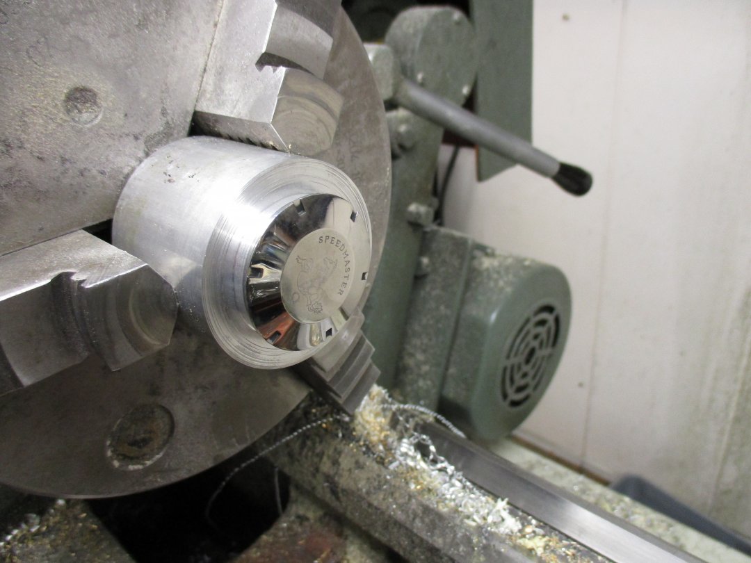

Baklokket trengte bare en lett polering men det får ny sirkelsliping på flaten.

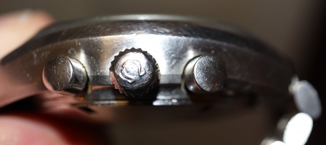

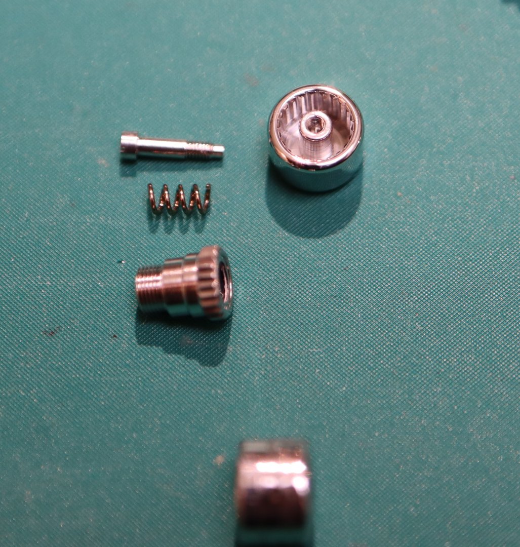

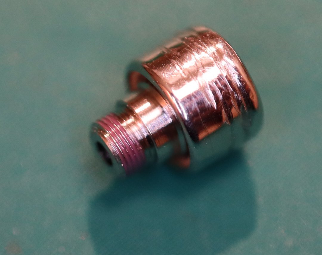

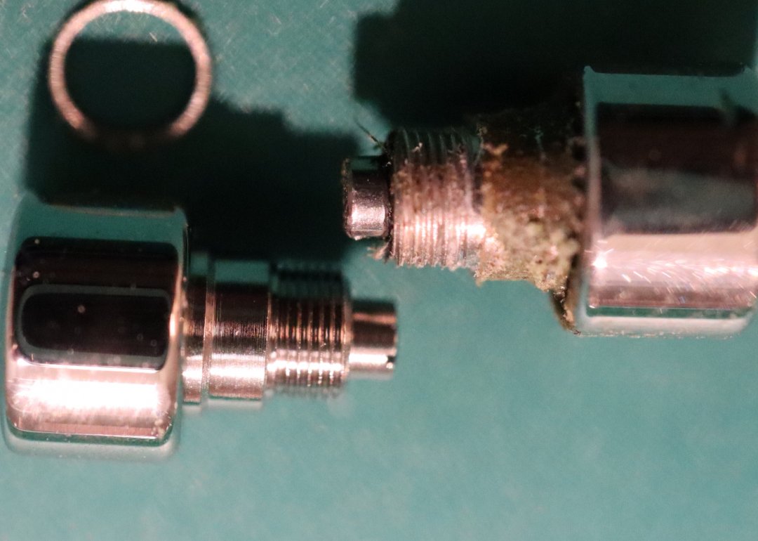

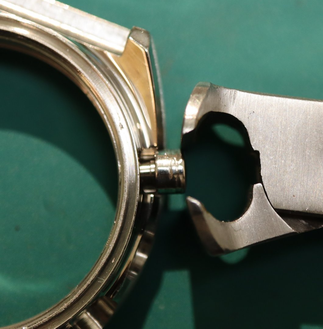

Nye trykkere er ikke like de gamle , har sett dette flere ganger så gamle trykkere blir ikke kastet.
De blir slaktet for deler :p
Det er skruen innvendig som er litt kortere på de gamle , mulig det ikke har noen betydning
men det får jeg ikke målt før verket er montert.

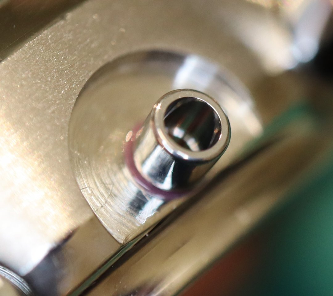

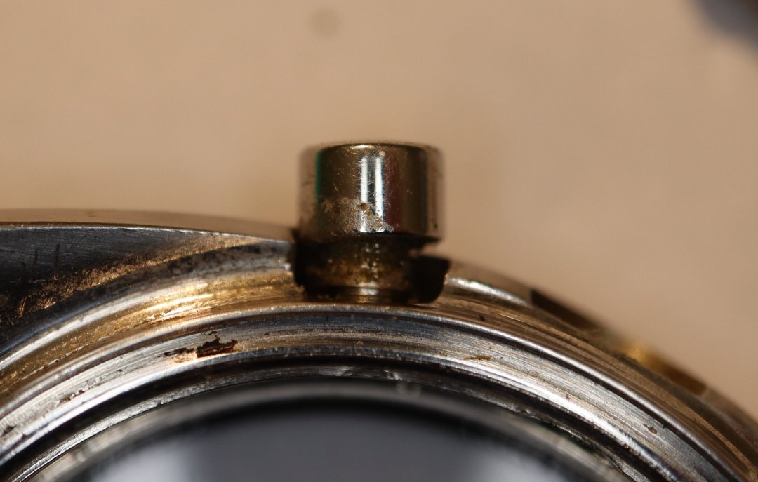

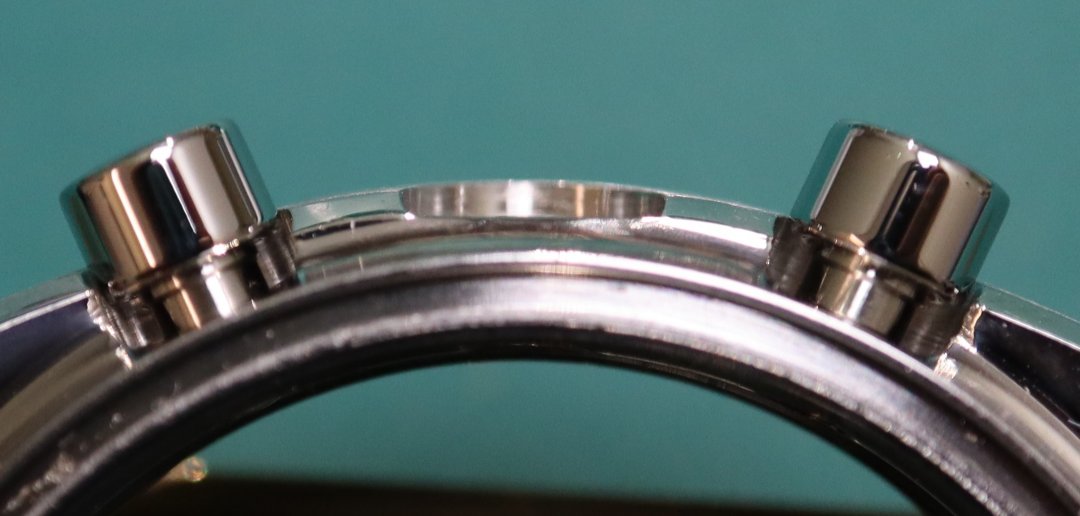

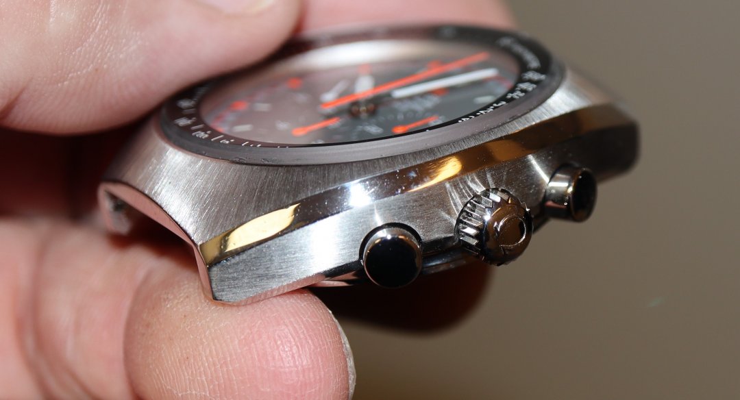

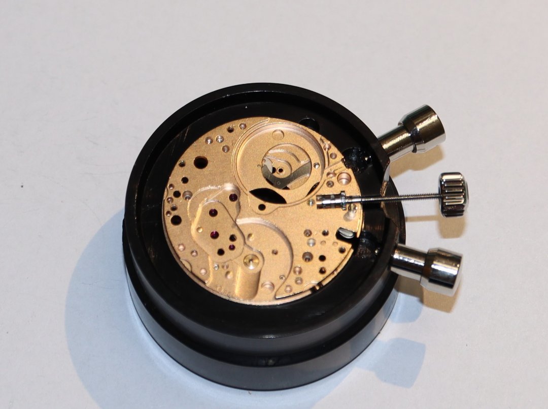

Før jeg fester trykkerne måler jeg høyden mot kassa.
Venstre trykker er uten pakning , høyre med. Det ble uten da det ser penest ut.
Trykker med gammel knapp. Og en dråpe LockTite i gjengene.
Den gamle knappen fungerer som verkstøy.
Og ny kassehals med en dråpe LockTite , kanskje ikke nødvendig men skader ikke og er med på å tette.

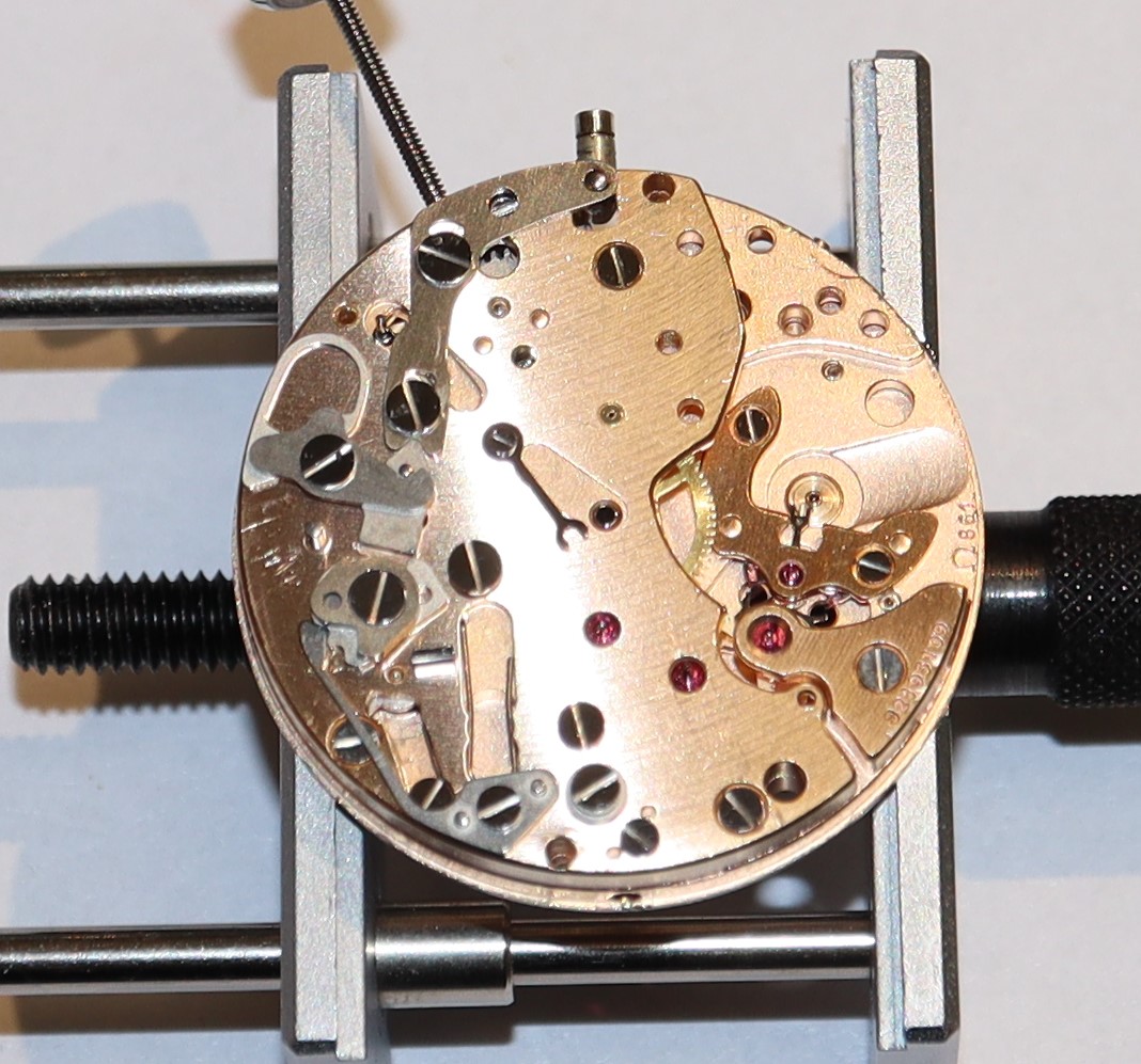

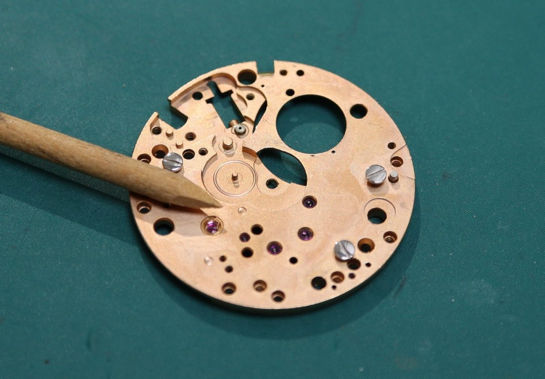

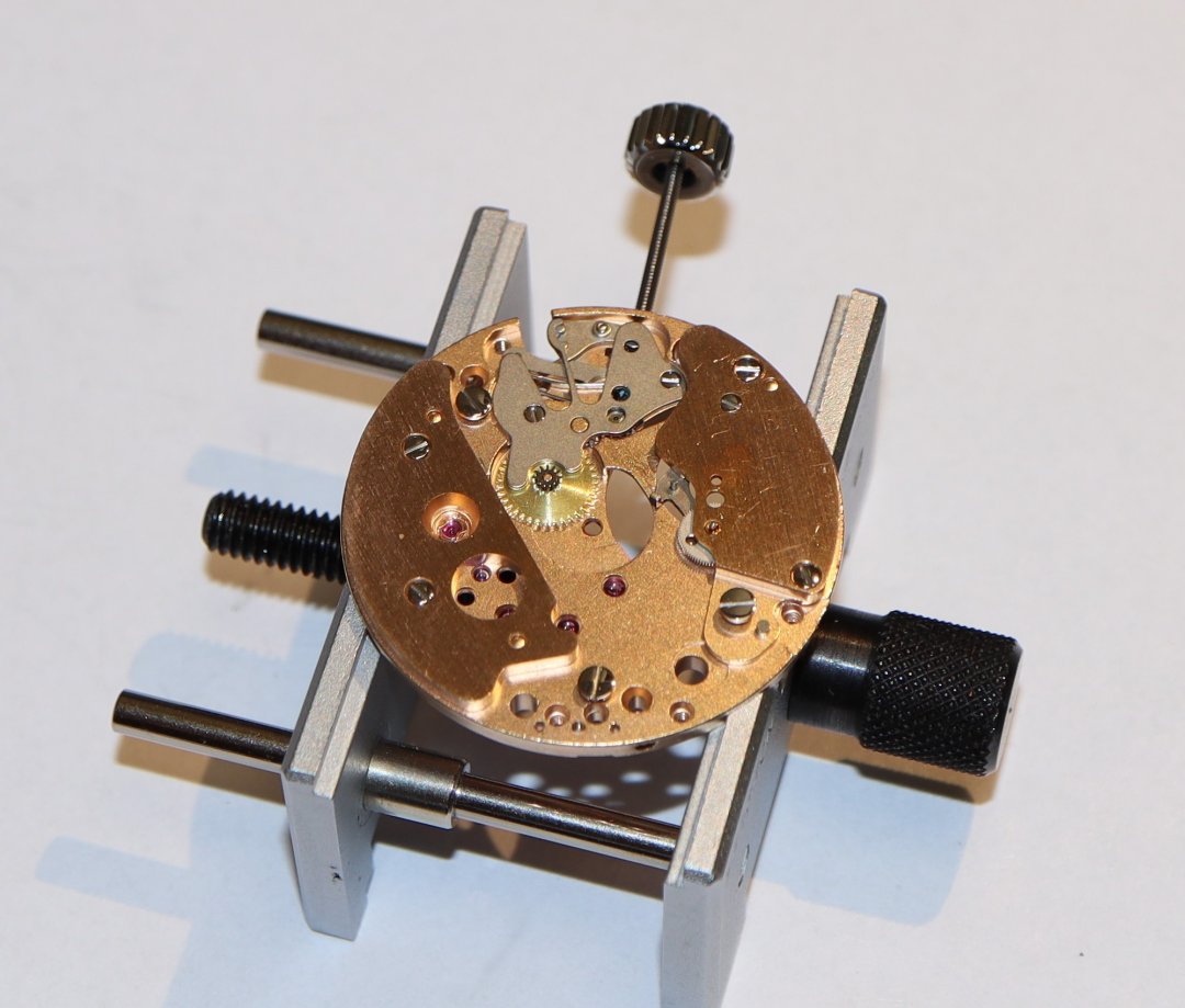

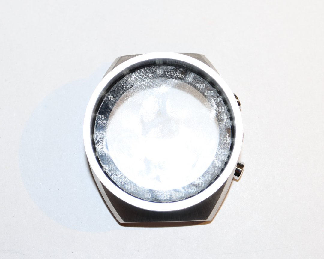

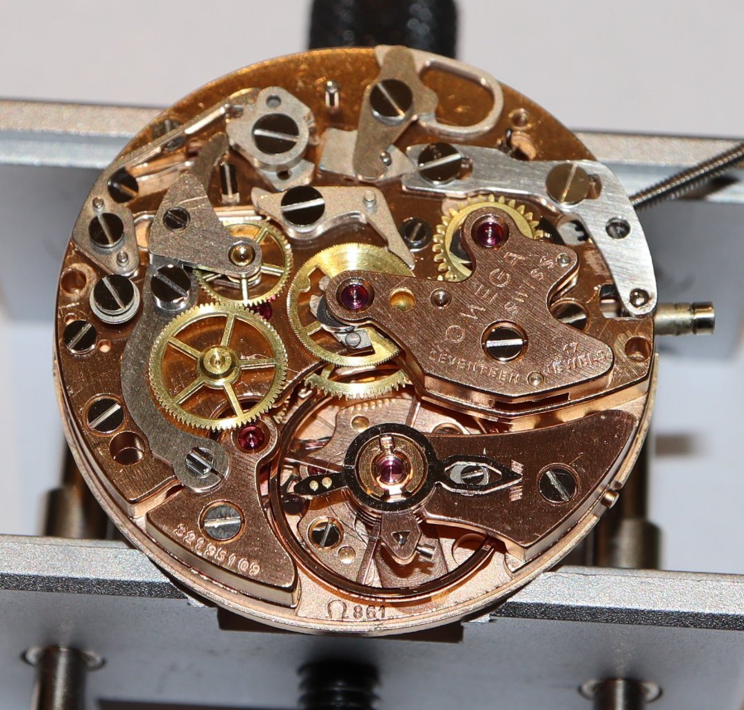

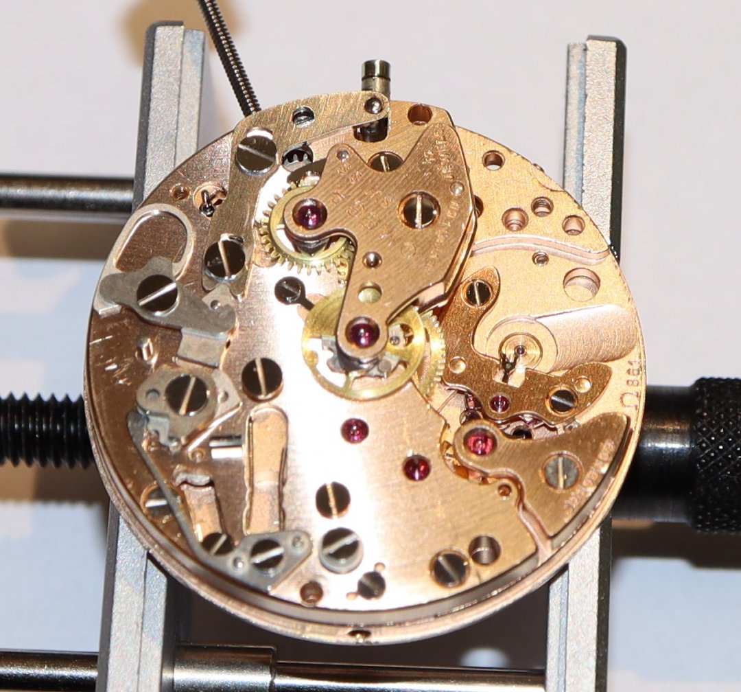

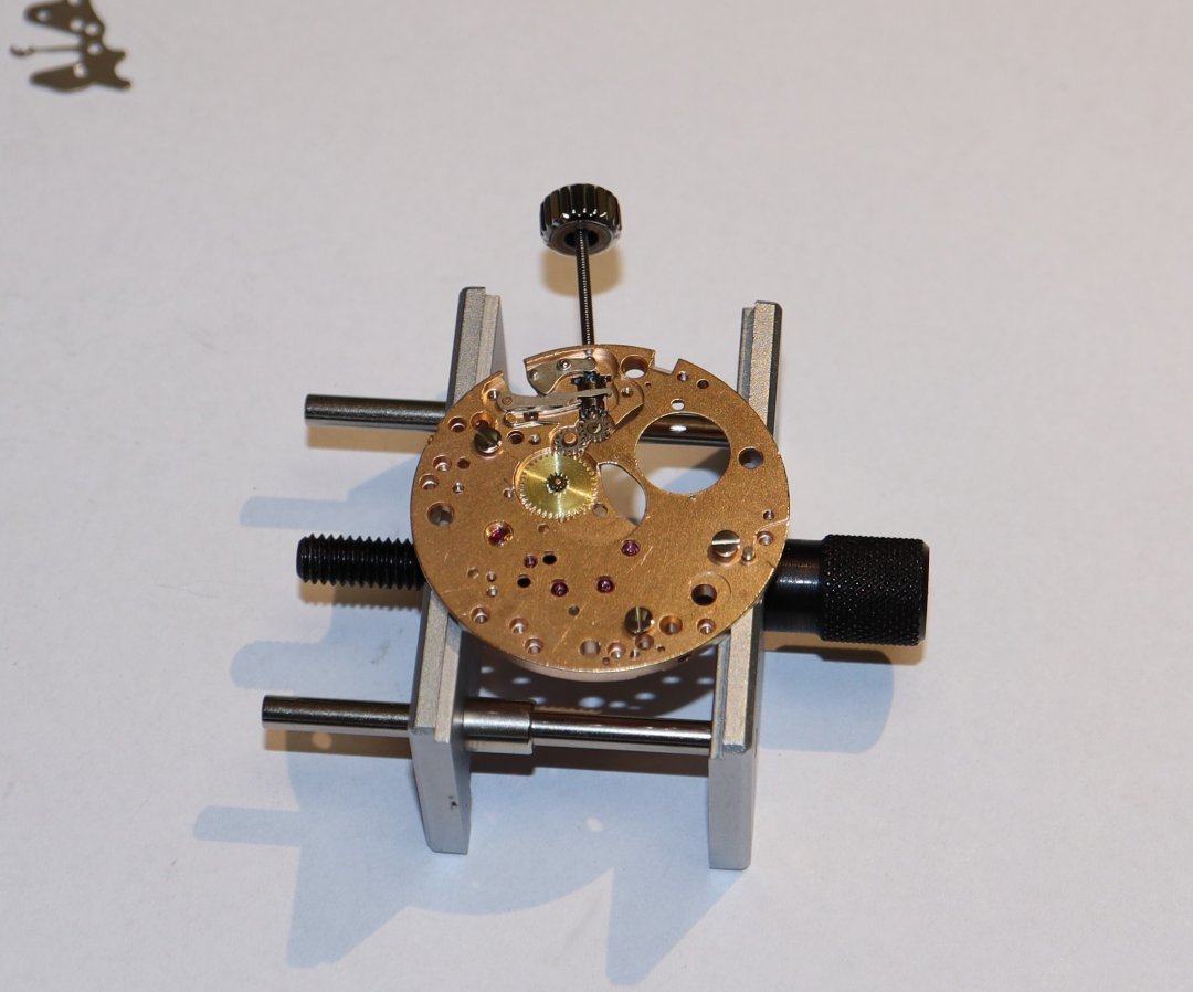

Har endelig fått begynt på verket....

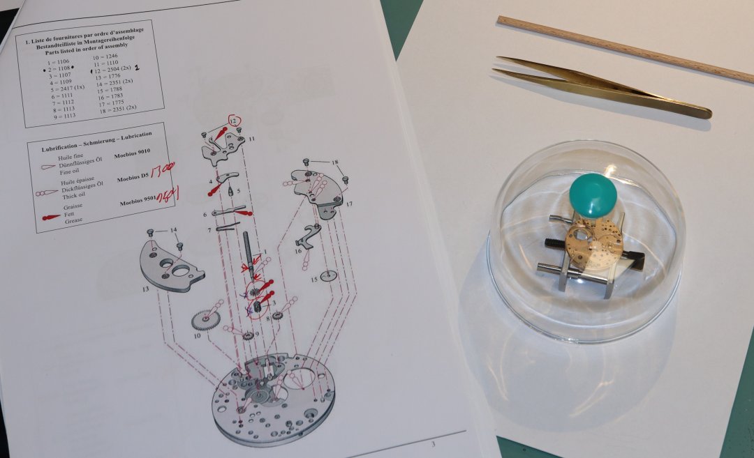

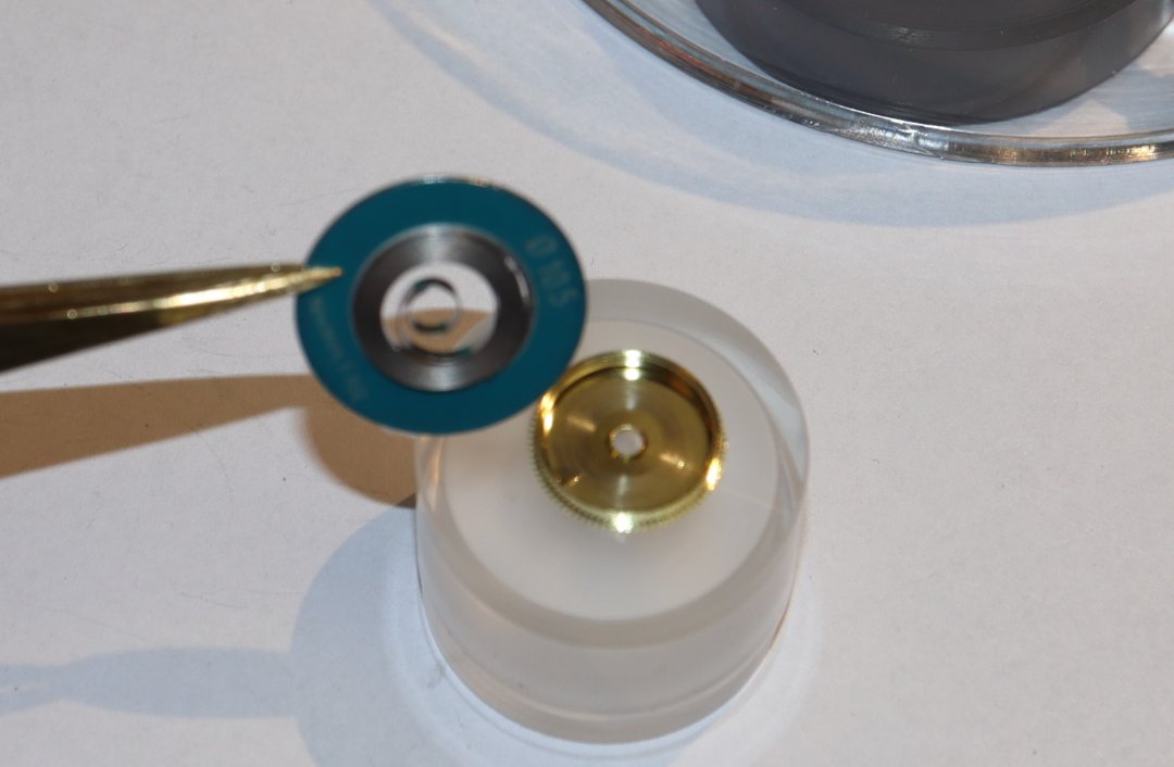

På dette verket må jeg bytte hovedfjær , friksjonsfjær til senter krono hjul , sekundhjulet og noen skruer.
Jeg følger smøre og monteringskjema til Omega slavisk , da har jeg kontroll på hva som er smurt.
Må jeg ta pause i monteringen vet jeg at siden som er kvittert er utført.
Skjema er skrevet ut fra Cousins.

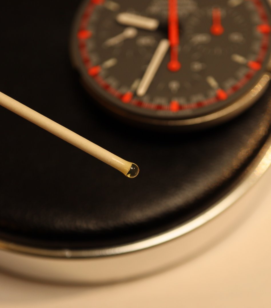

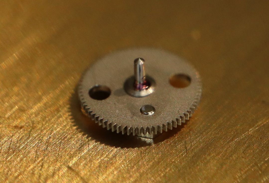

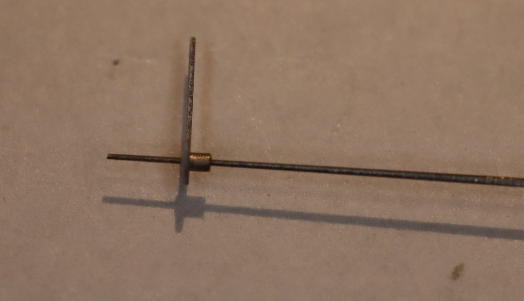

En liten dråpe olje...dette er hjulet til minutt krono-viseren
Dedikert verksholder er gull
Alle mine prosjekt får ny fjær hvis mulig å oppdrive ,gjøre en så grundig jobb og spare på motoren ville vært ulogisk.
Fortsettelse følger.

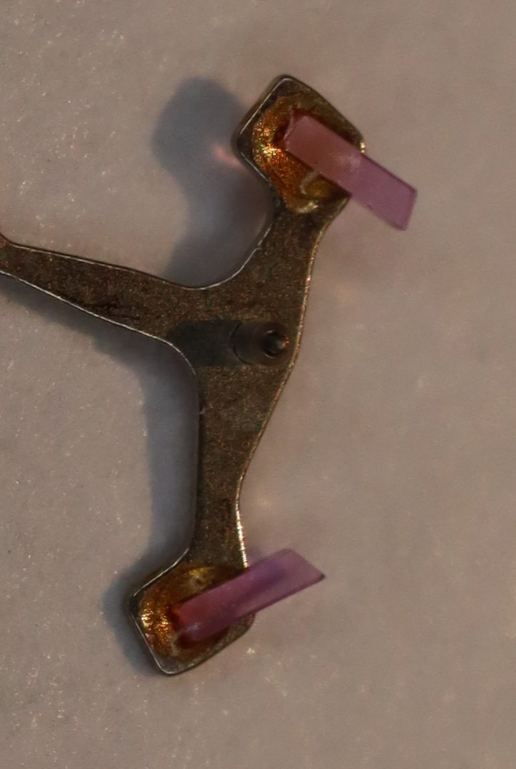

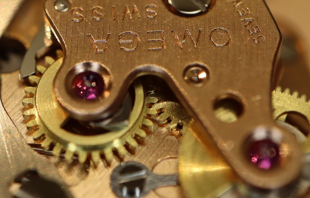

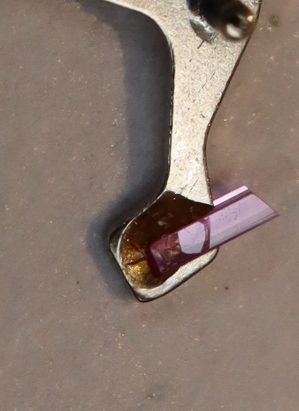

På ankret er skjellakken sprukken eller krakelert , steinene ser ikke ut til å være løse men jeg har
ett nytt anker så det byttes.
Gammelt
Nytt

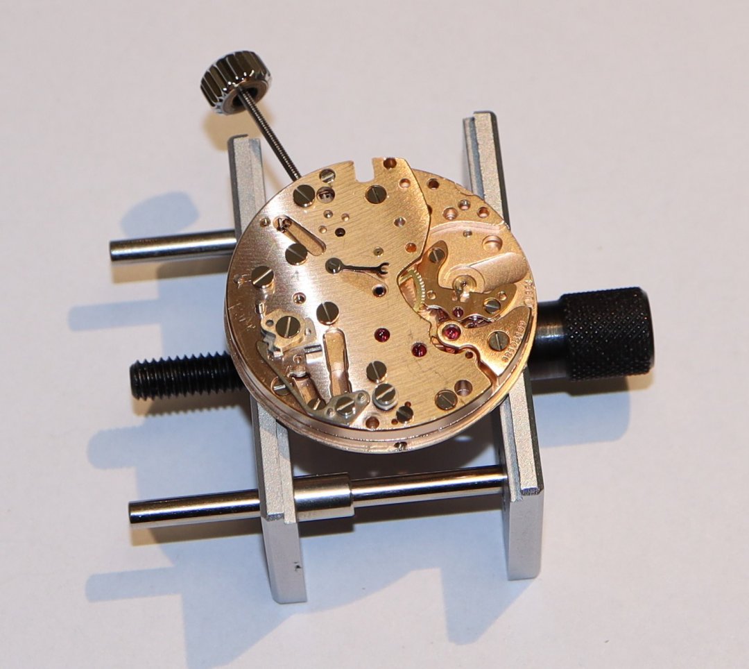

Nye deler renser jeg i renset bensin men denne er så gammel at den fikk en runde i rensemaskinen.

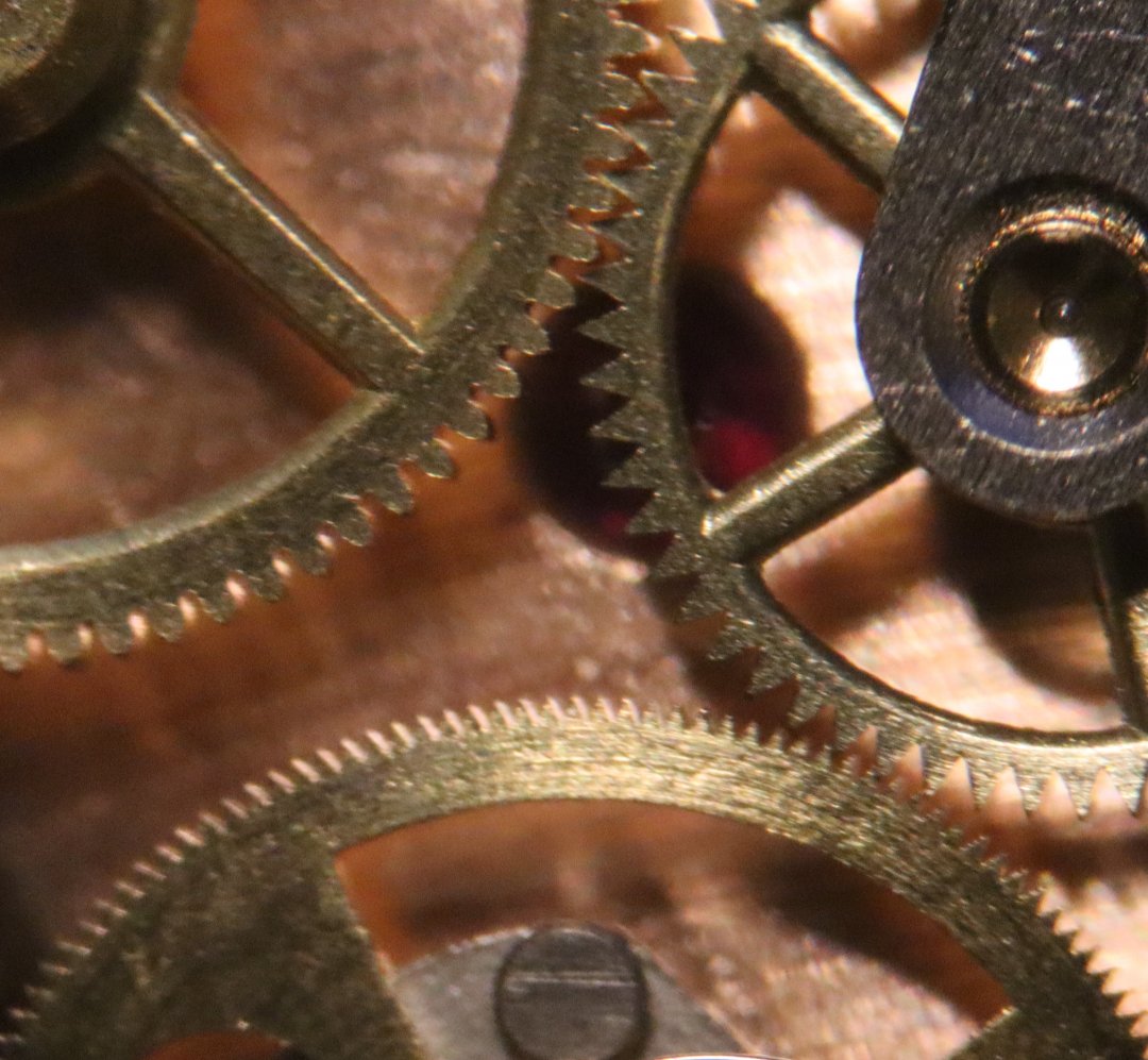

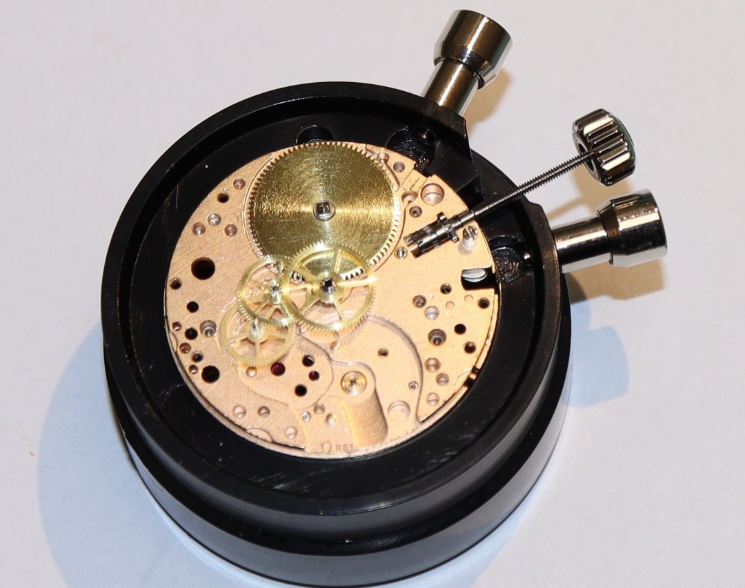

Litt montering...
De to øverste lagerne skal i følge ikke skjema smøres , regner med at det er for å hindre at krono viserene går trådt.
Var heldig med dett verket ,ingen justerig av inngrep var nødvendig.
Igjen takker!

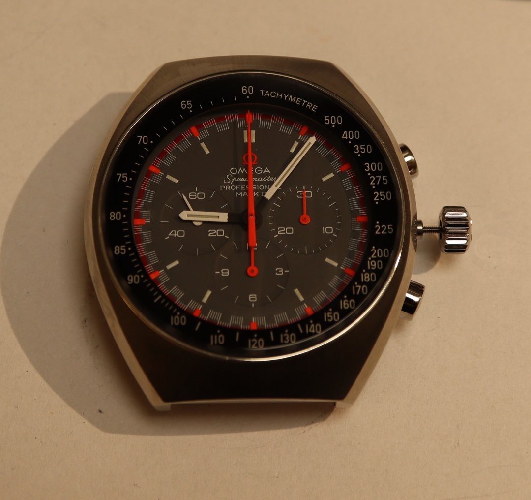

Litt videre,
nye visere er trange så de åpner jeg med en rival(brotsj) .
Så testes viseren på akselen til den sitter greit.
Kronograf viserne må sitte temmelig godt så de ikke flytter seg når de returneres til nullstilling.

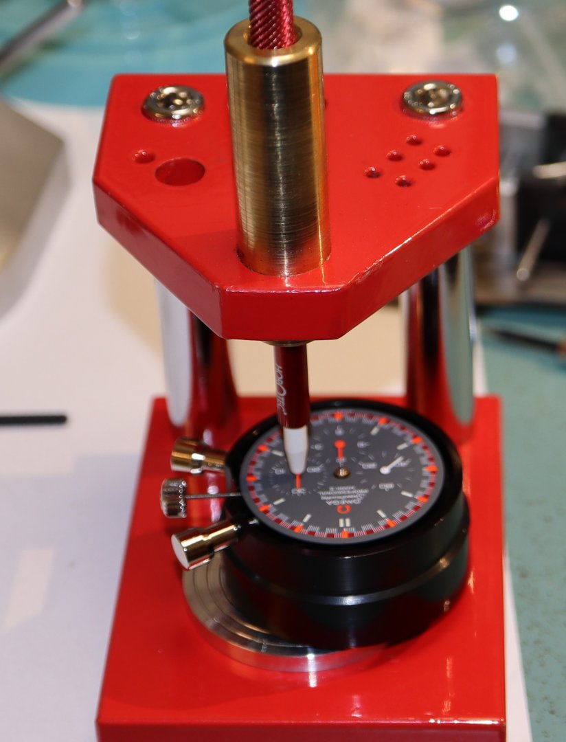

Jeg monterer viserne med verktøy , hjemmemekket sådan.
Takker!

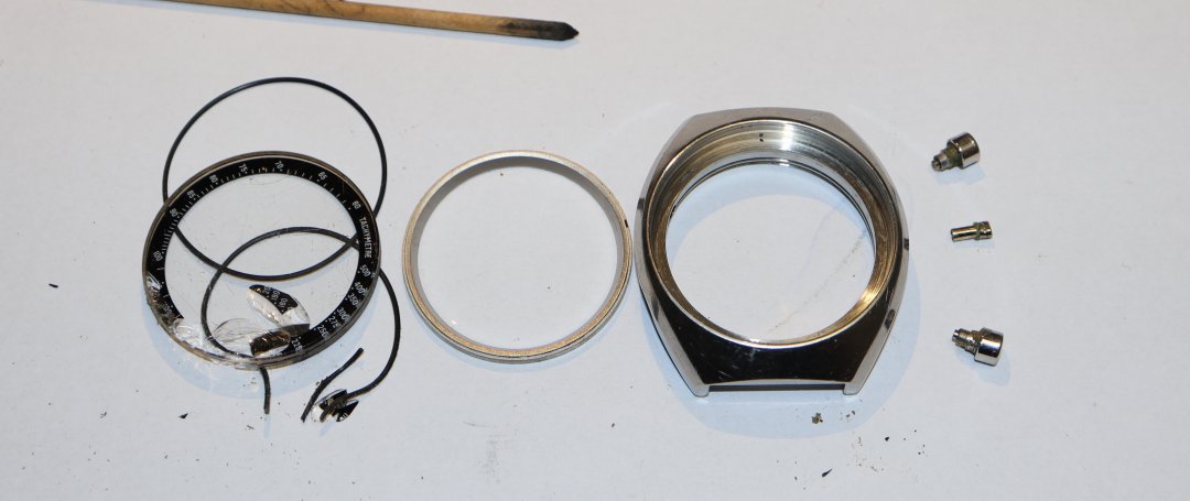

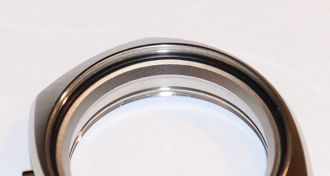

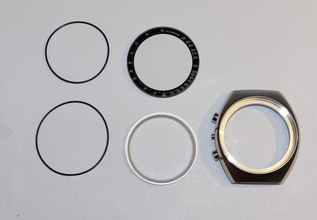

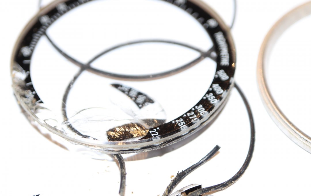

Glasset på denne er festet med oring.
Inner bezel montert i kassa og oringen som ligger mellom glass og innerbezel.
I beskrivelsen om montering av glass står det at oring skal smøres rikelig med silikon fett.
Her er glasset montert i verktøyet. Glasset stikker da litt nedenfor kanten og fungeren da som sentreringsverktøy.
Glasset trykkes inn for hånd.
Så monterer jeg verket for å justere glassets rettning.
Etter en stund setter glasset seg i oringen og står da på plass.

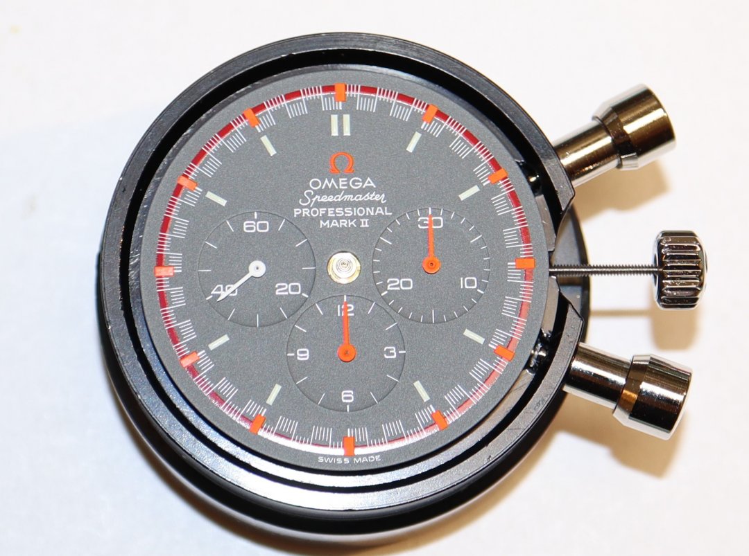

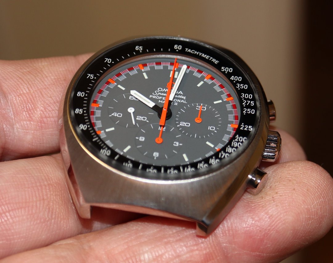

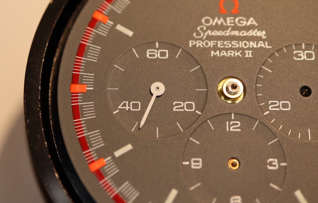

Før siste montering av verket rengjør jeg skiva og visere med en pinne med spesialmiddel for dette.

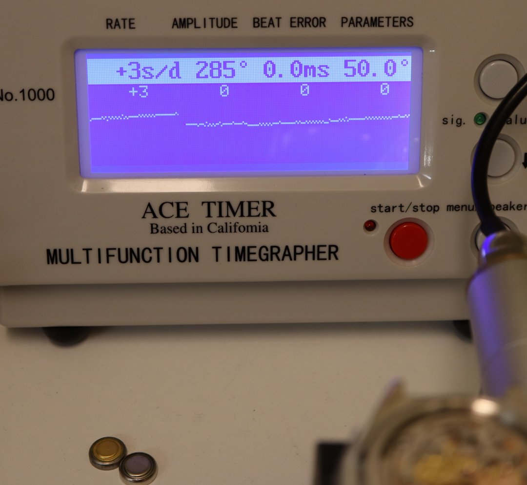

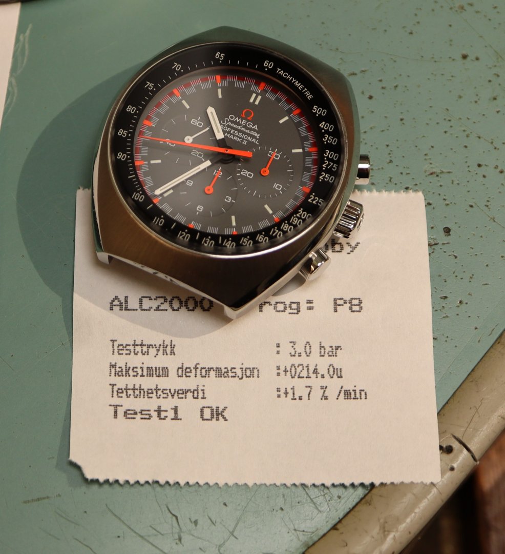

Temmelig fornøyd med denne målingen også:) , etter justering.
Og tett ..disse kan være vanskelige å måle da glasset fjærer en del i oringen.

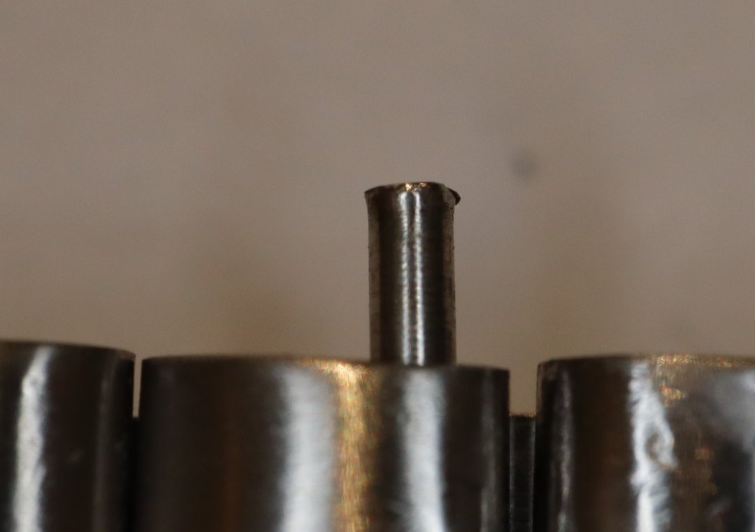

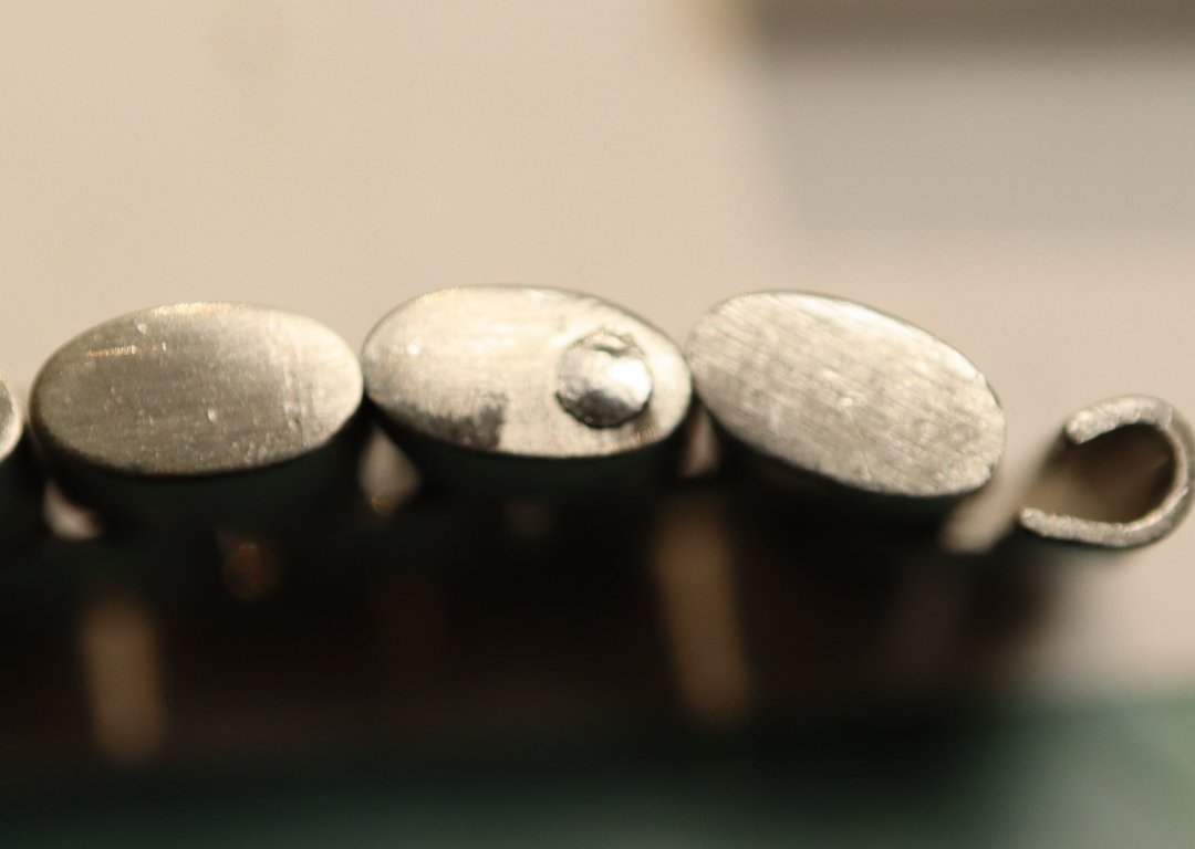

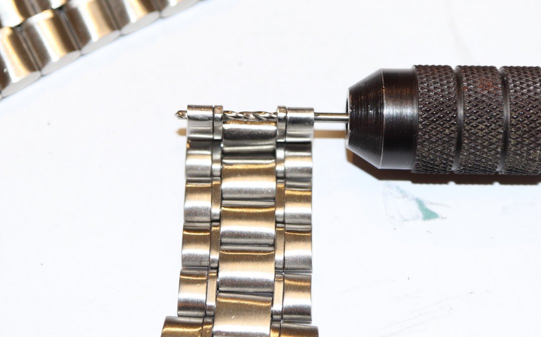

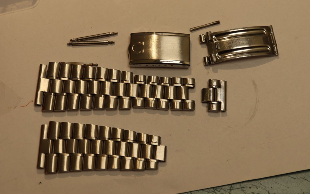

Det fulgte med en lenke i bedrøvlig tilstand så jeg gjorde et forsøk på å reparere.
To av leddene var festet med spiker.(som rustet)
Jeg borer opp til 1,4mm og klinker en stift i leddet.
Egentlig ønsket jeg å sette inn en barett men her var hullet for stort .
Dette fungeret veldig bra og stiften sitter godt.

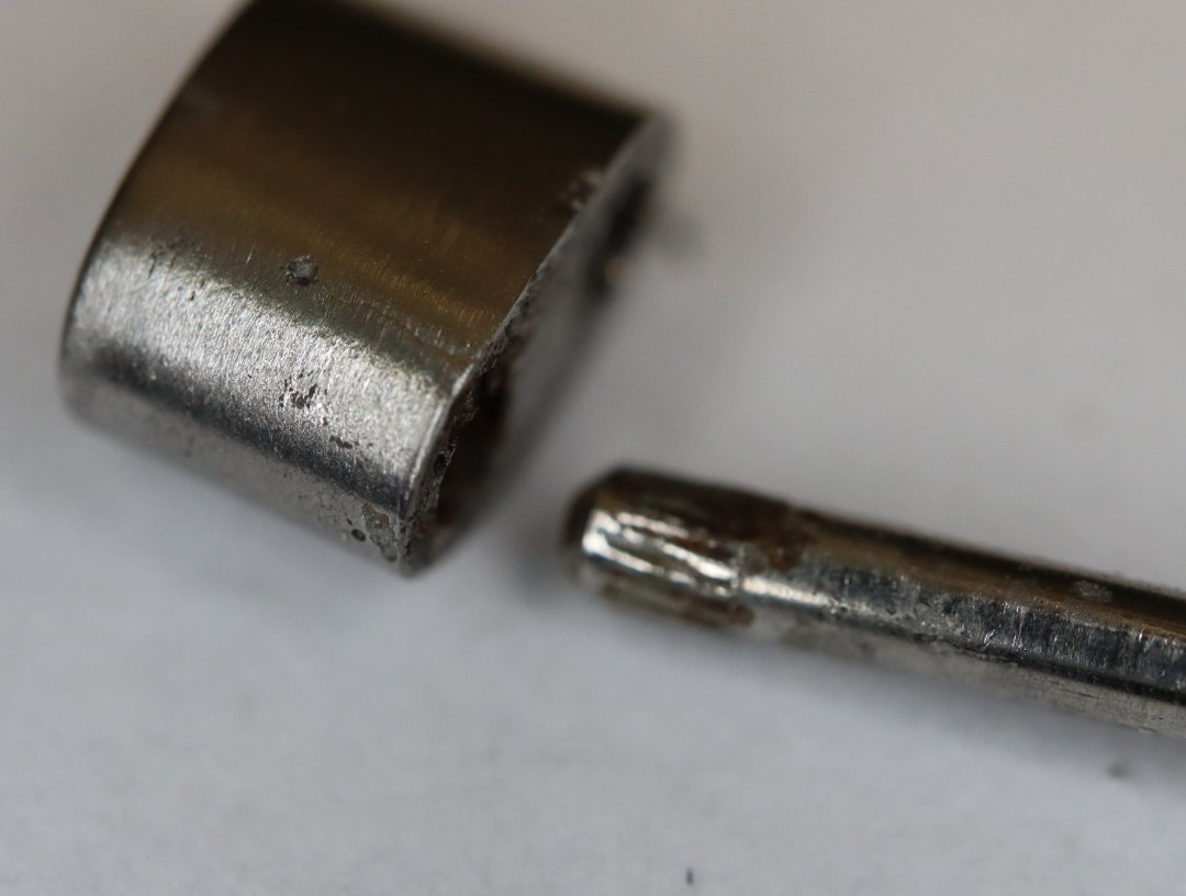

Men så skjedde dette på neste ledd , det delte seg.:(
Siden det ble sånn på ett ledd stoler jeg ikke på lenka så den kasseres.
  • Trist
