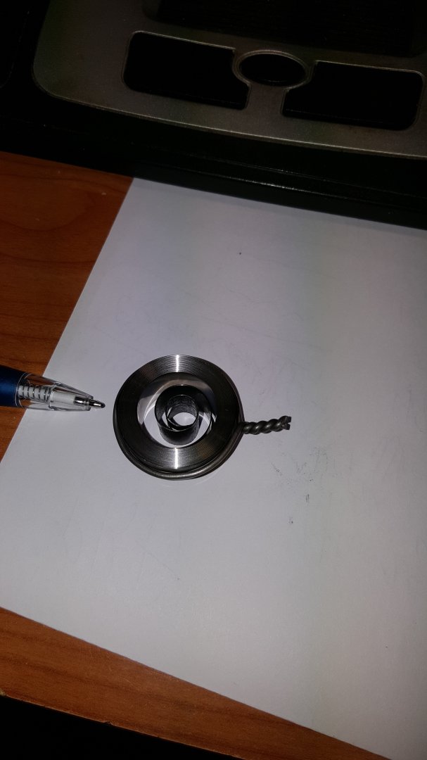

Dette skipsuret har hengt på veggen hos gamlingene så lenge jeg kan huske , ca.50 år.
Og jeg kan ikke huske at det noen gang har gått....
Har vært folk her tidligere , viserne er malt , skulle vært blånert.
Her er synderen , ser ut som innerste vinding har mistet spennet og griper ikke akselen lenger.
Her bruker jeg en hyssing rundt fjæra for å finne lengden. Ny bestilt fra Cousins.
Det er mye skitt i urverket og i olja men merkelig nok er olja myk.
R.
Litt mer skummelt å montere denne fjæra enn de små fjærene.
Fjæra kommer smurt så bare å montere.
Fant dette , WM 4/59 ,så da regner jeg med at det har vært gjort noe på den i 1959.
Oljene jeg har brukt ,mineralolja på fjærhusakselen og de aksler med stor belastning ,og syntetisk på smørekoppene.
Ingen restaurering av skiva så der malingen flasser legger jeg litt superlim som trekker under malingen.
Sånn, montert sammen og hengt på veggen for å justere nøyaktigheten. Tikker temmelig høyt :p:p
