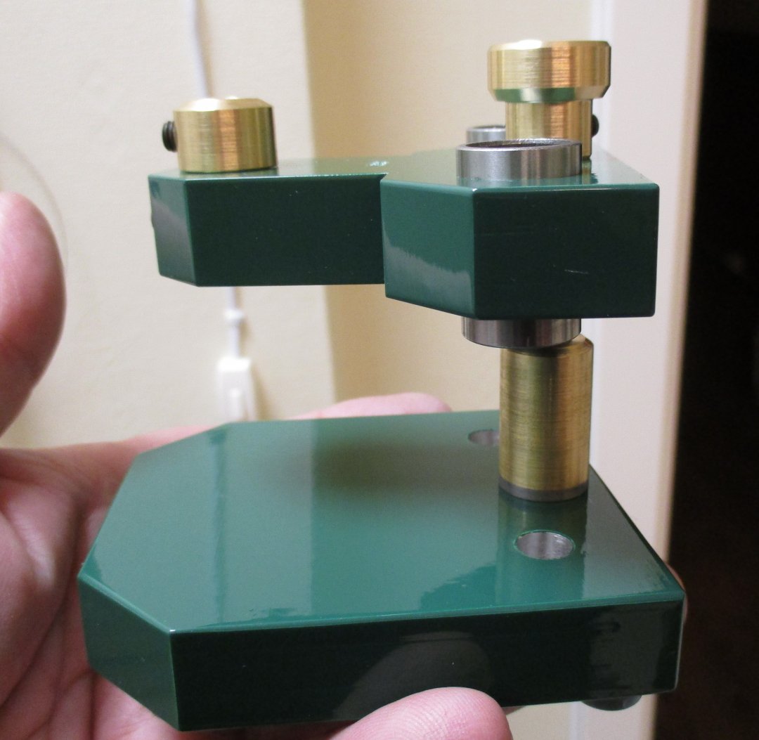

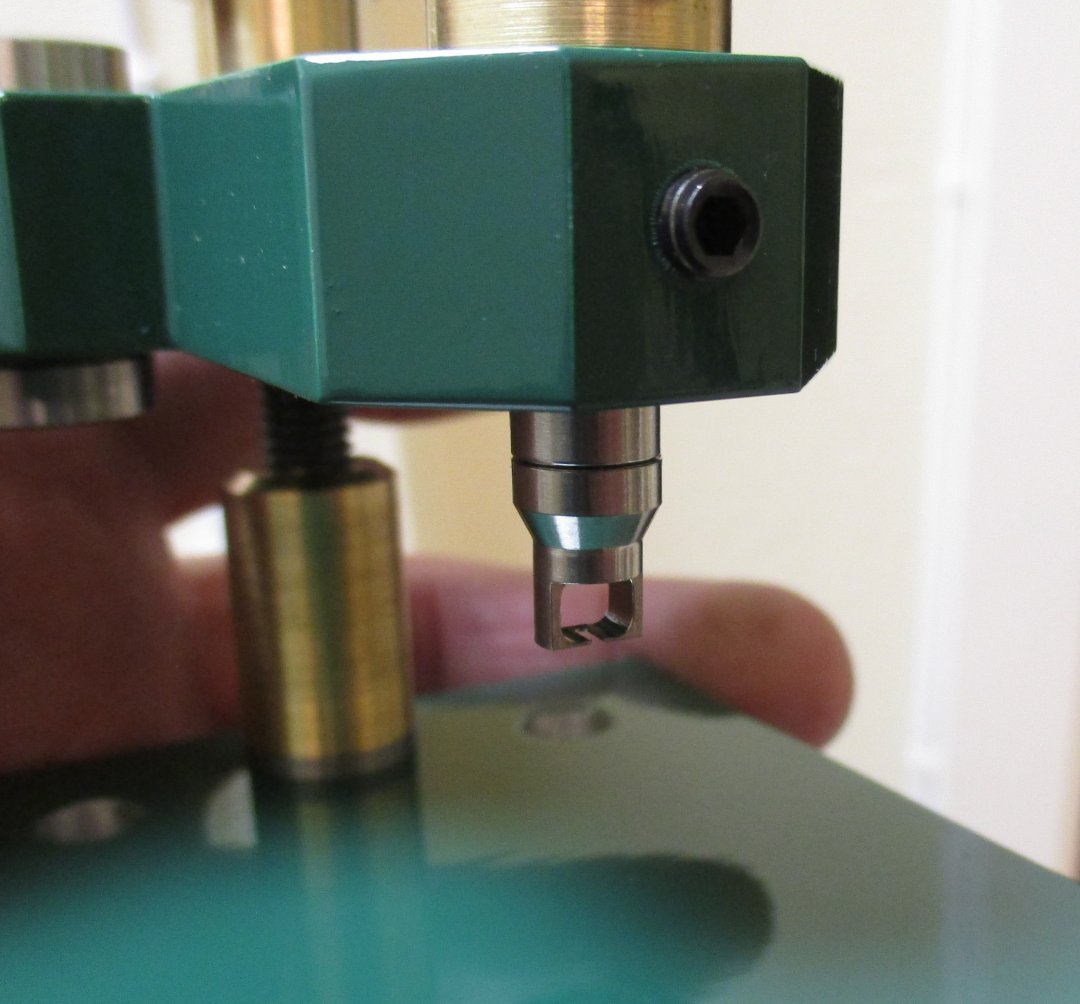

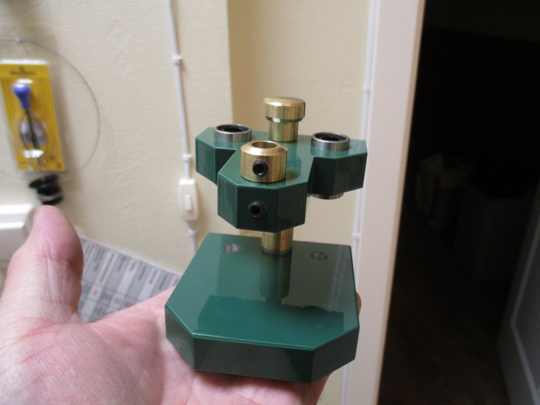

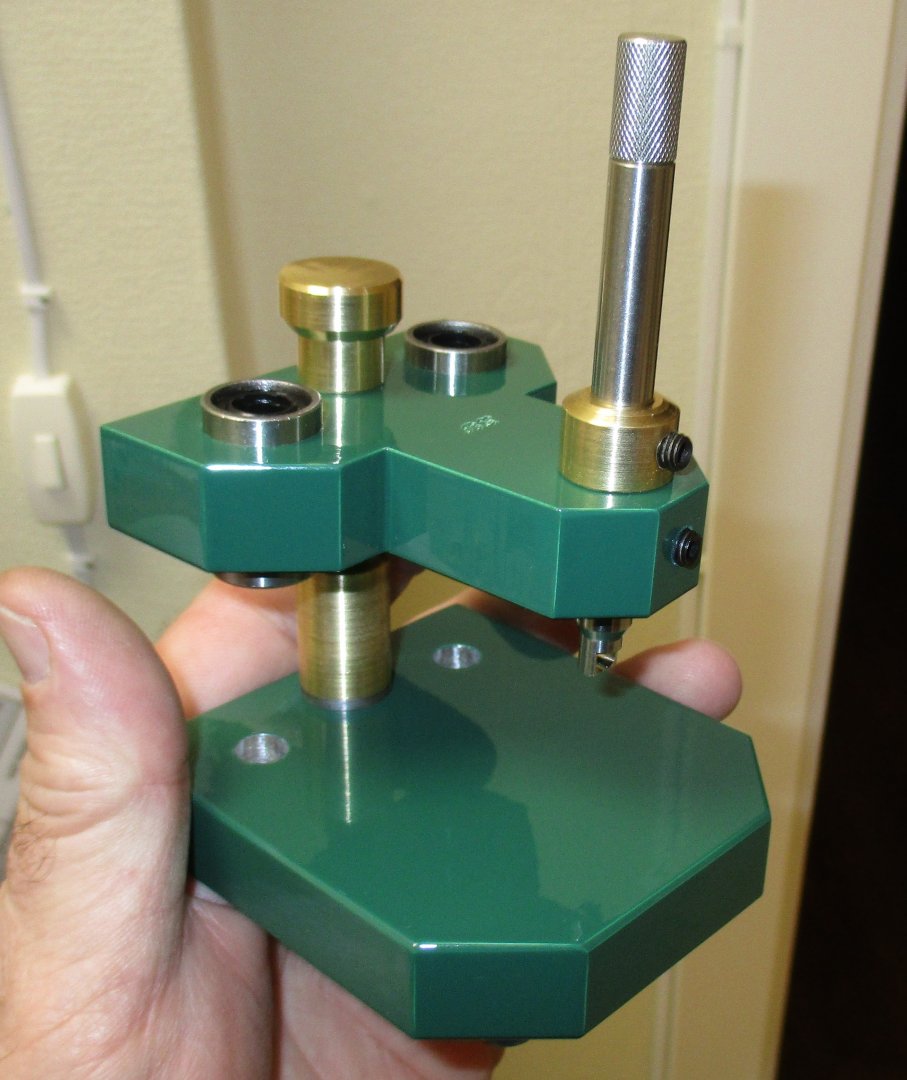

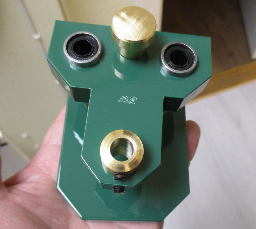

Noen kronograf visere sitter som "limt" så da tenkte jeg å lage et verktøy.
Verktøyet i seg selv er kjøpt det er holder til dette verktøyet jeg skal lage.
Jeg behøver ikke å finne opp hjulet på nytt , tegning ligger på nettet , se yoytube link.

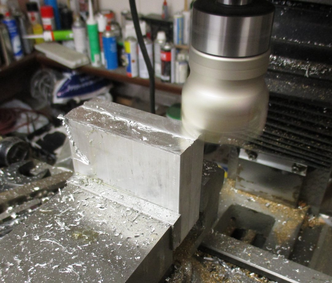

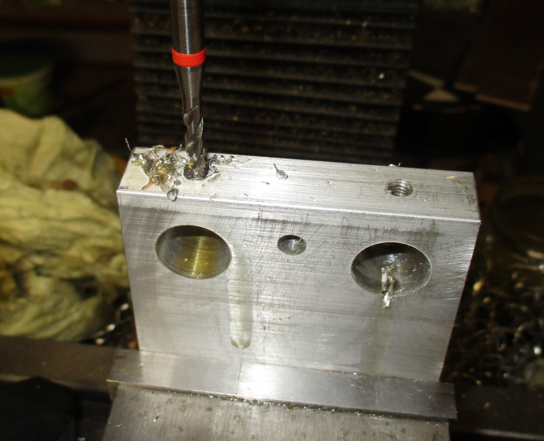

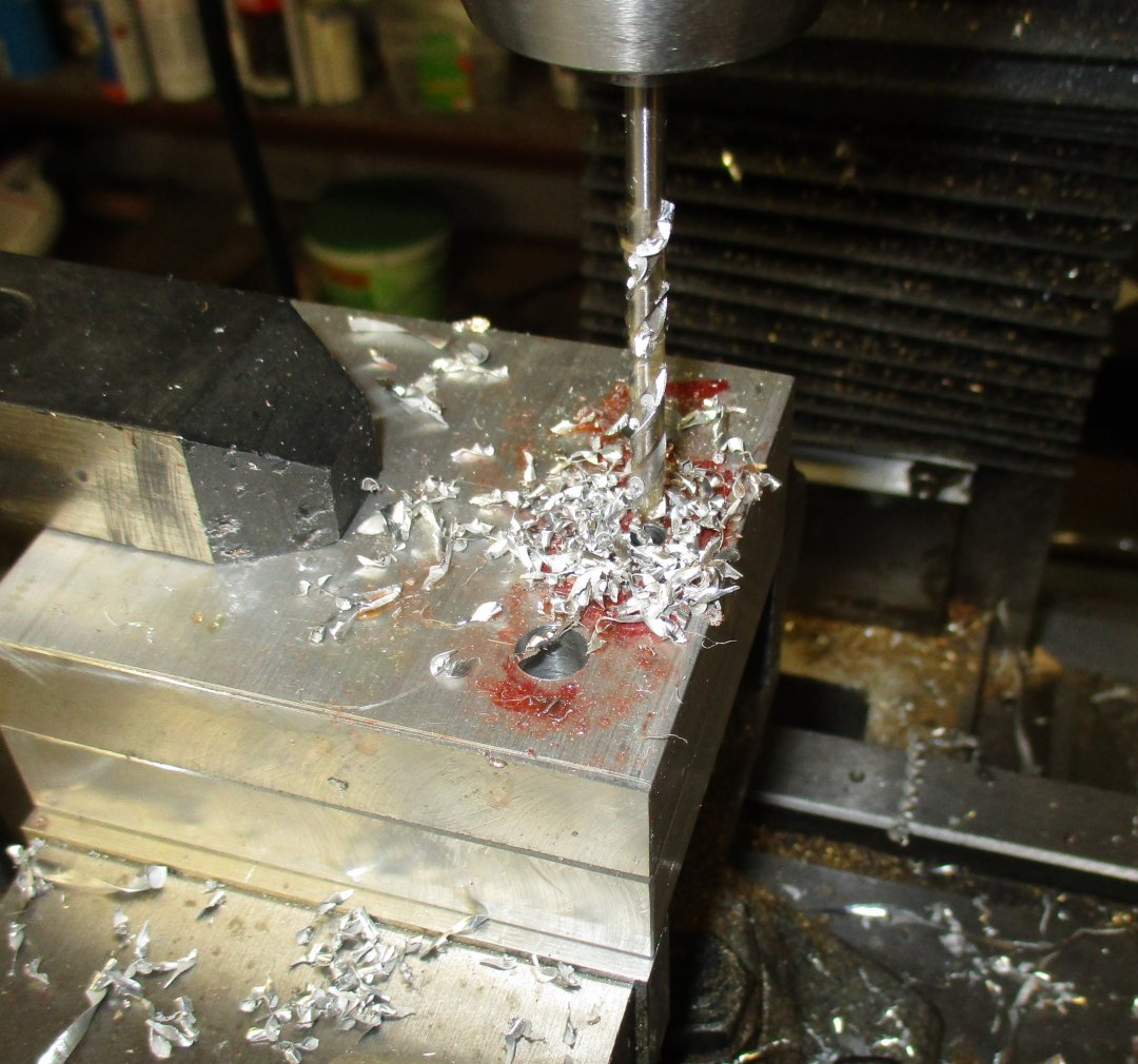

Emnene planfreses slik at de er like.

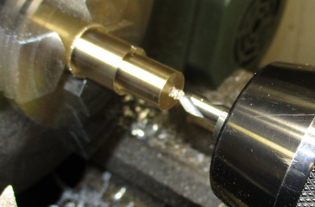

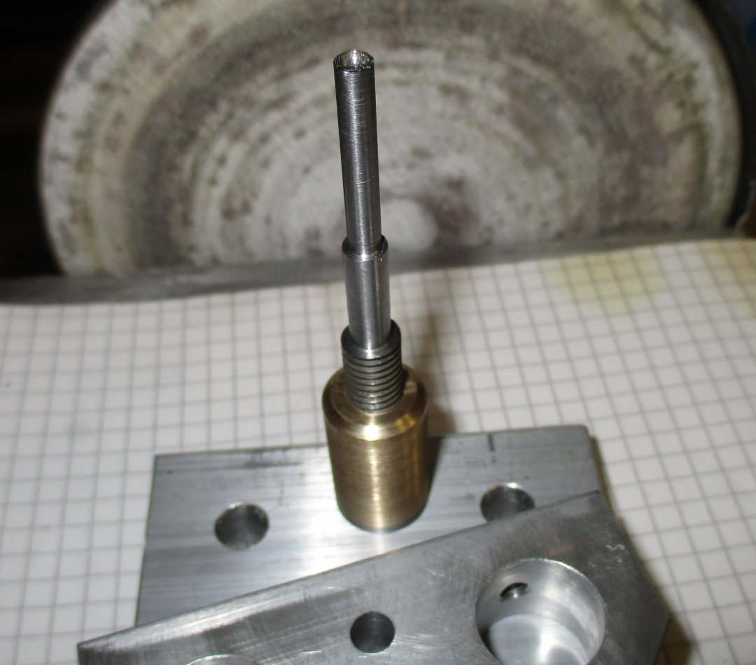

Hull bores gjennom begge emnene slik at jeg slipper å måle meg frem. Bruker hullene som styring.

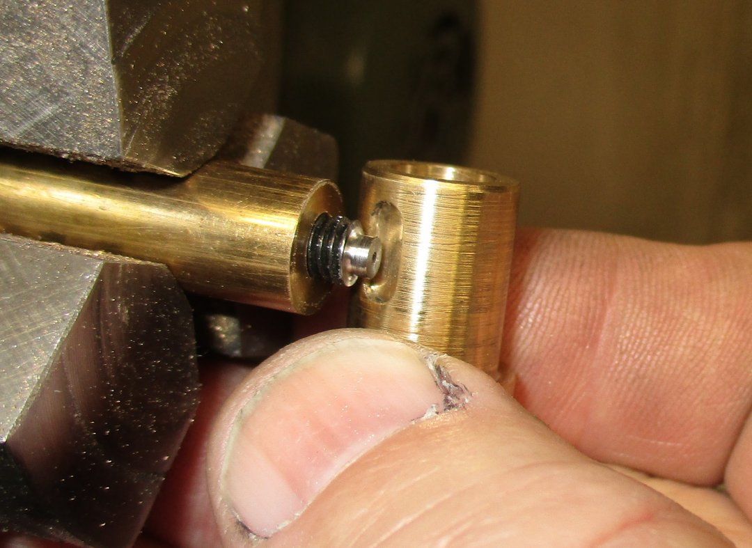

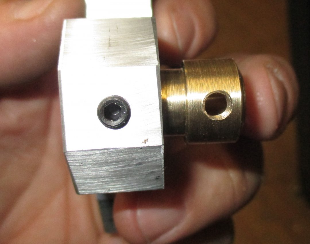

Hull til låseskruer tas på øyemål:p

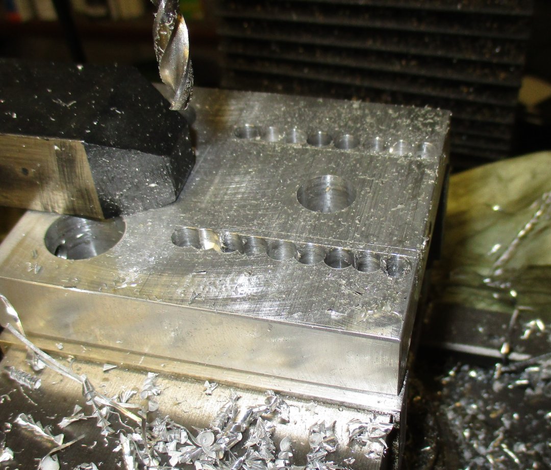

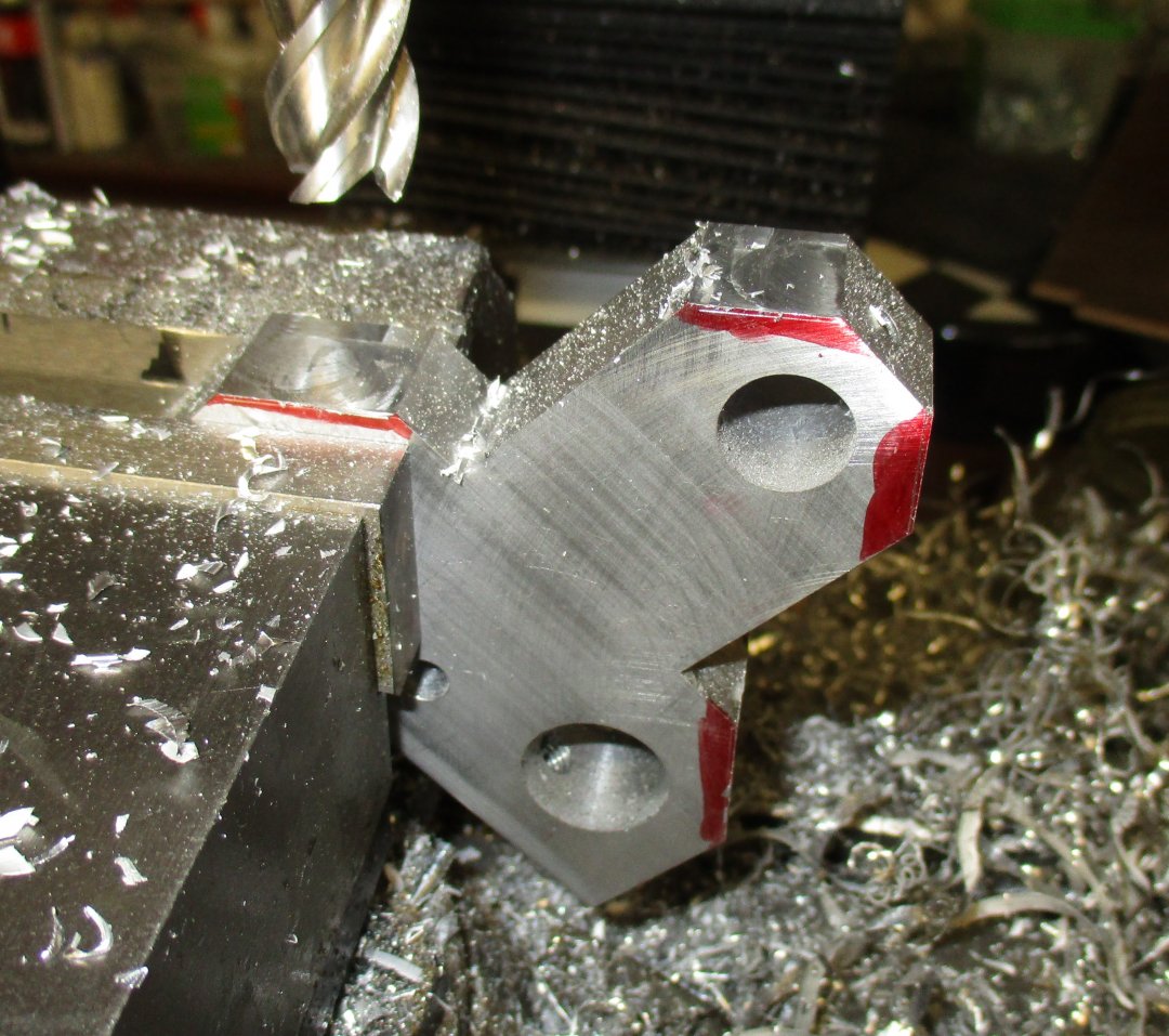

Da fresen min ikke liker for store kutt fjerner jeg større deler før fresing.

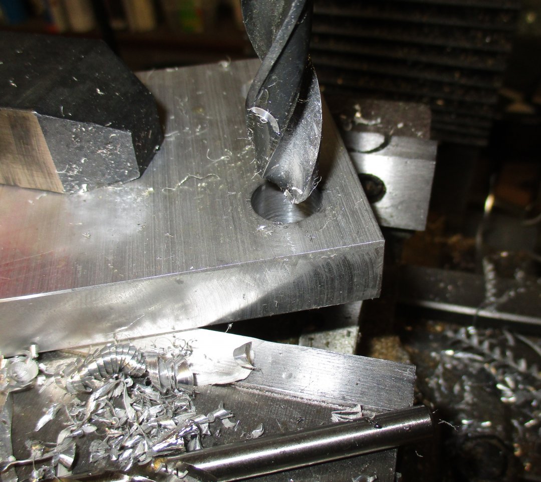

Her borer jeg hull slik at det blir lettere å skjære ut delene.

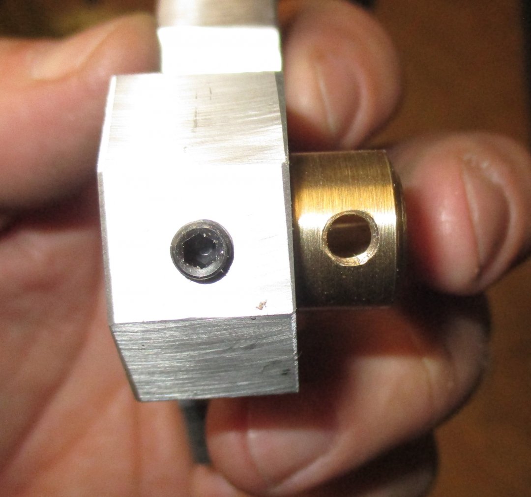

"Pynte" vinkler tas også på øyemål.
