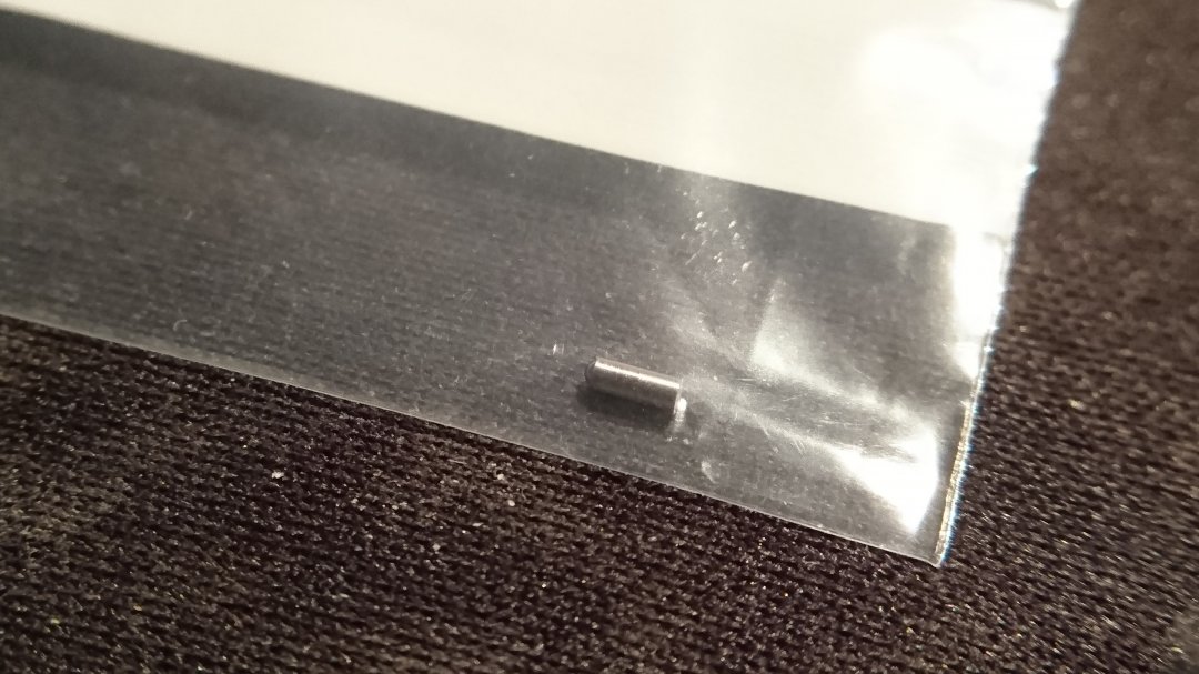

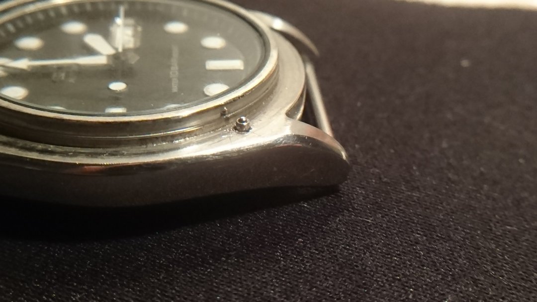

Jeg har ikke erfaring med akkurat den modellen, men jeg har byttet ut lik(?) mekanisme på to skx031. Til denne modellen heter det, iallfall på CousinsUK, "bezel click ball" og er bestående av ferdigmontert sylinder med en fjær og ball inni. Den gamle sylinderen satt bom fast i kassen på den ene av klokkene, så jeg endte opp med å borre sylinderen ut - utvidet bor gradvis og gjorde det veldig forsiktig helt til hullet ble stort nok og den nye sylinderen passet perfekt. Sikkert ikke den beste måten å gjøre det på, men på en klokke til et par tusenlapper får det gå.
På bildet ser du hvor høyt sylinderen satt før jeg begynte å borre

Dette ligner veldig på den mekanismen jeg tror skal være i uret jeg jobber med. Kanskje jeg også kunne brukt denne fra cousins? Jeg søkte på modellen der, men fant ikke noe som hørte til denne spesielt. Jeg får vente å se om kassen jeg har bestilt kaster av seg en passende del før jeg sjekker cousins igjen.

Bor til å rense ut rust bruker du et billig bor.
Nå er rustfritt temmelig mykt materiale men hvis du skal borre ut til "bezel click ball" som nevnt over ville jeg kjøpt
ett pressisjonsbor for det er viktig at passformen blir nøye.
Fett på klikk kula er nok greit både for smurning og for å holde på plass under montering.

I forhold til ditt svar, @rediposwe , så lurer jeg på om du har produktnummeret på denne delen? Er det den som heter Bezel Click Ball, Seiko 8995.3899, SEI89953899? Skal prøve å mane opp tålmodighet til å vente på forsendelsen med kassen som forhåpentligvis huser en brukbar sylinder, så slipper jeg å bore et dypere hull for å få plass til en som hører til en annen modell – men det høres ut som en god reserveløsning!
