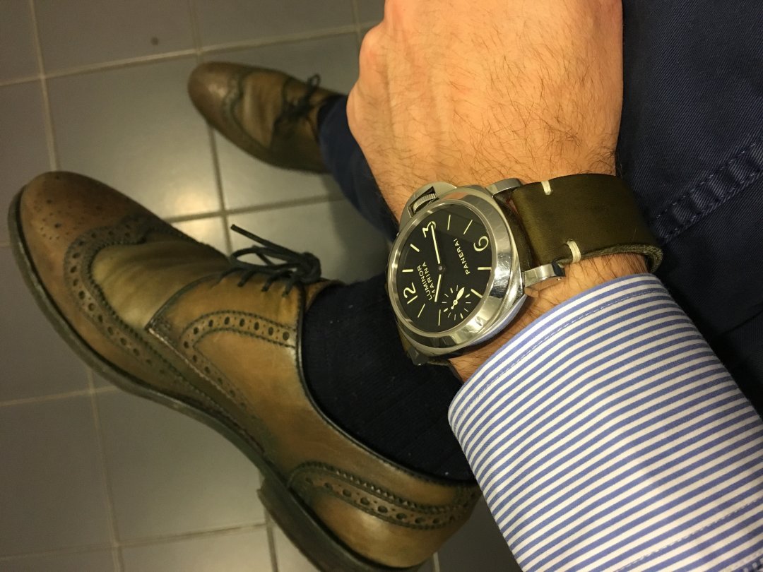

Jeg gjenbruker denne tråden til et slightly relatert tema:
Jeg koser meg fortsatt med nesten daglige rembytter på min PAM111. Her en dag slo det meg at gjengene i kassen og på barettene kanskje ikke kommer til å vare evig. Min er nå ca 5 år gammel og det er ingenting som tyder på noe slitasje i det hele tatt, men jeg tenkte kanskje det kunne bli en problemstilling en gang.
Er det noen som har erfaring med at disse blir slitt over tid? At barettene slites er det minste problemet da disse jo enkelt kan byttes, men jeg ser ikke for meg at slitte gjenger i kassen kan repareres på en service uten at man eventuelt skifter ut hele kassen. Noen erfaringer med dette?
(Dagens match: rem fra TempoVintage og sko fra Lottusse:))
Vis vedlegg 26261
Rem + sko = fin combo!
