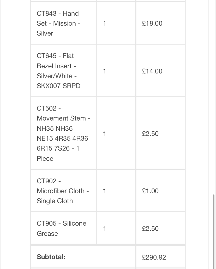

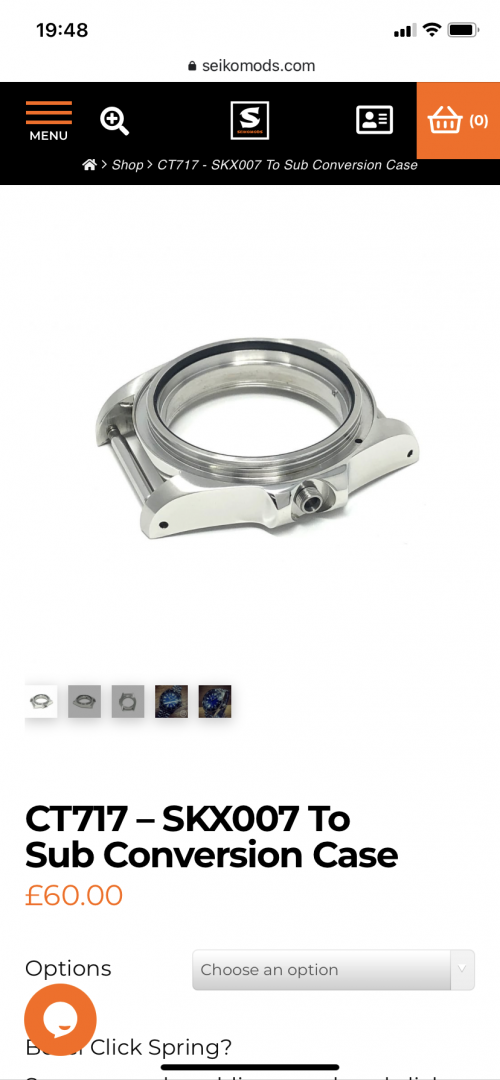

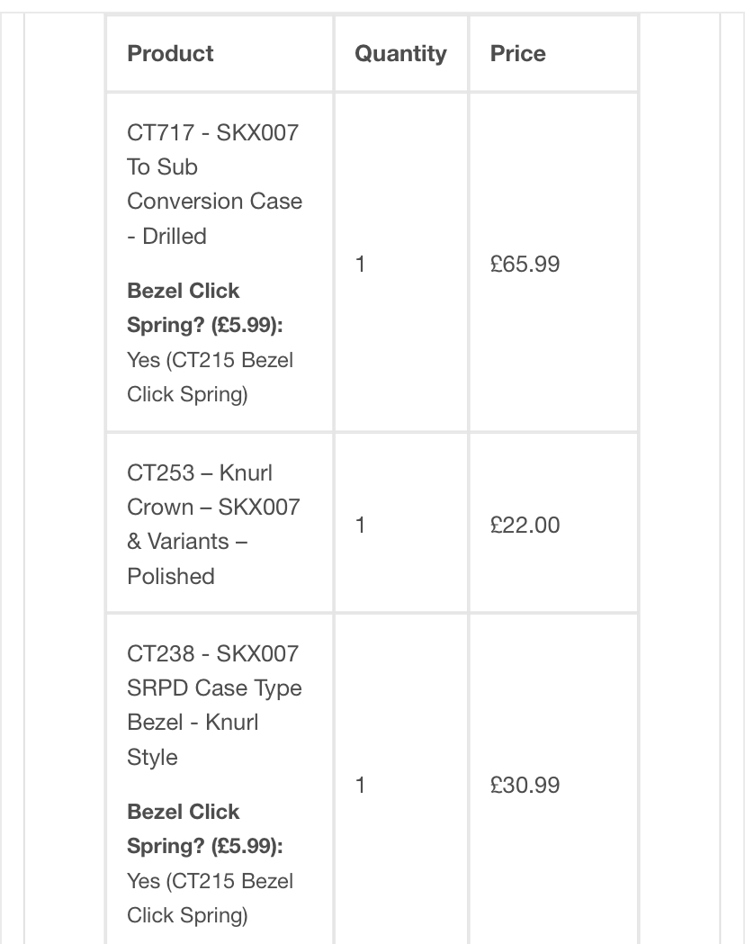

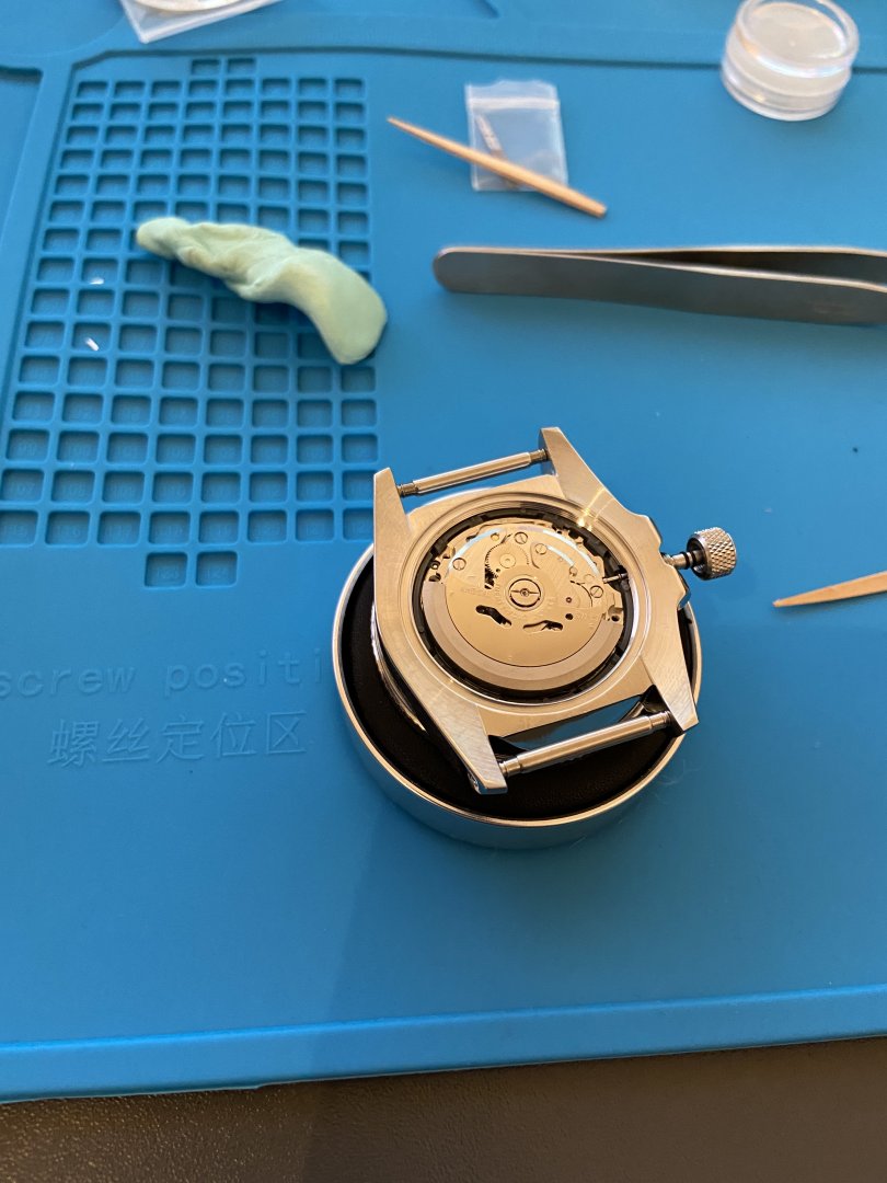

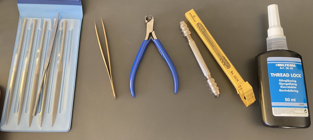

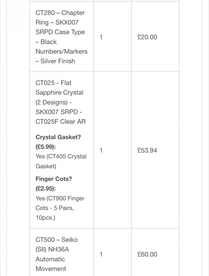

Har sett litt på folk som bytter ut visere, bezel insert, skiver, etc. så nå tenkte jeg at jeg skulle teste det selv. Gjorde litt research og fant ut at CrystalTimes (SeikoMods UK) har et bredt arsenal av deler som er kompatible med hverandre. Jeg slang sammen en liste som jeg syntes passet bra med hverandre, det var en veldig overkommelig sum for å kunne velge og vrake. Men jeg likte ingen av skivene de kunne tilby, så den kom fra EBay.

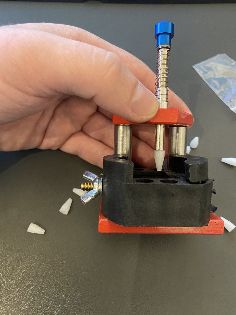

Må si at det var for det meste morsomt å fikle selv, men arbeidet med de viserne ønsker jeg ikke på min verste fiende! Og til slutt fant jeg ut at jeg hadde glemt å bestille en helt vital komponent, guess what:rolleyes:
Legger ved materialliste, hvis noen er interessert i å prøve seg!

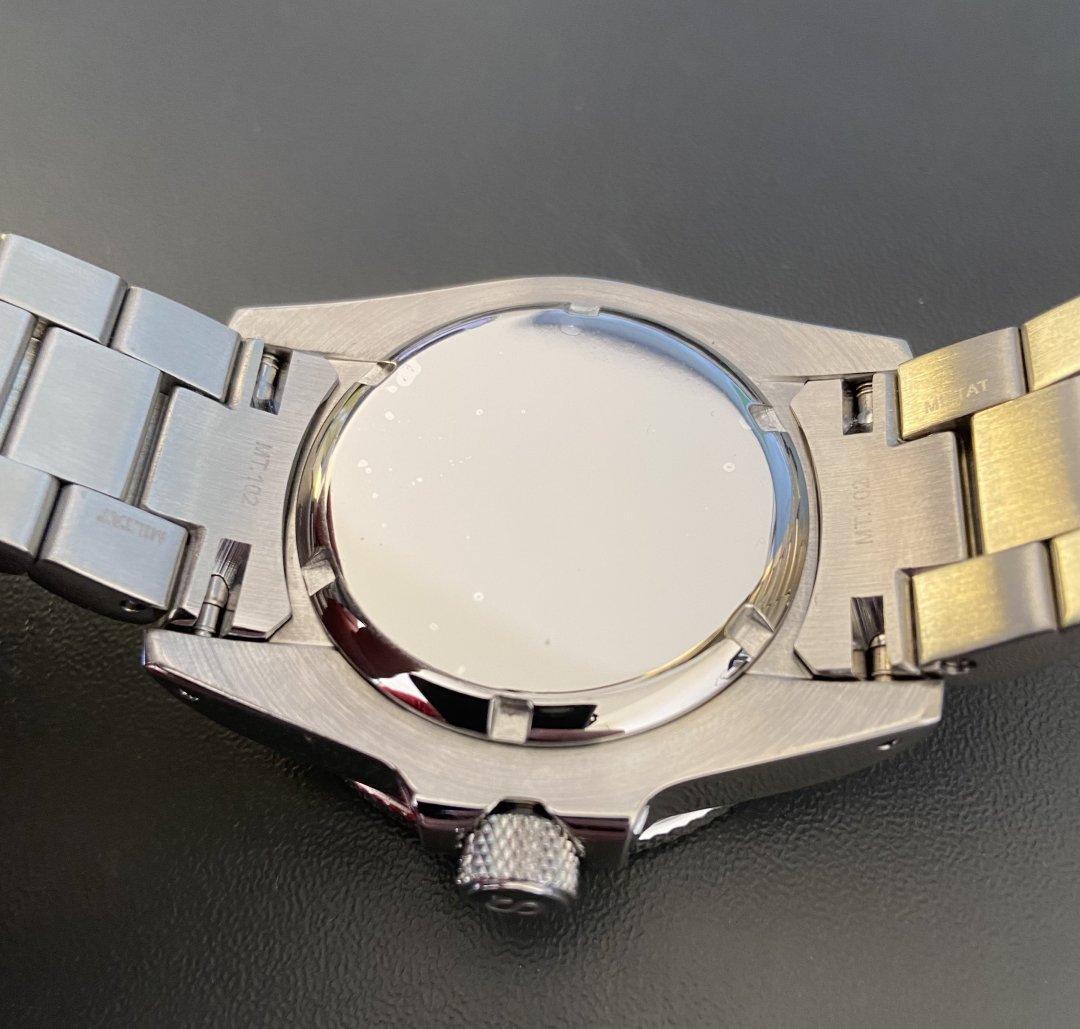

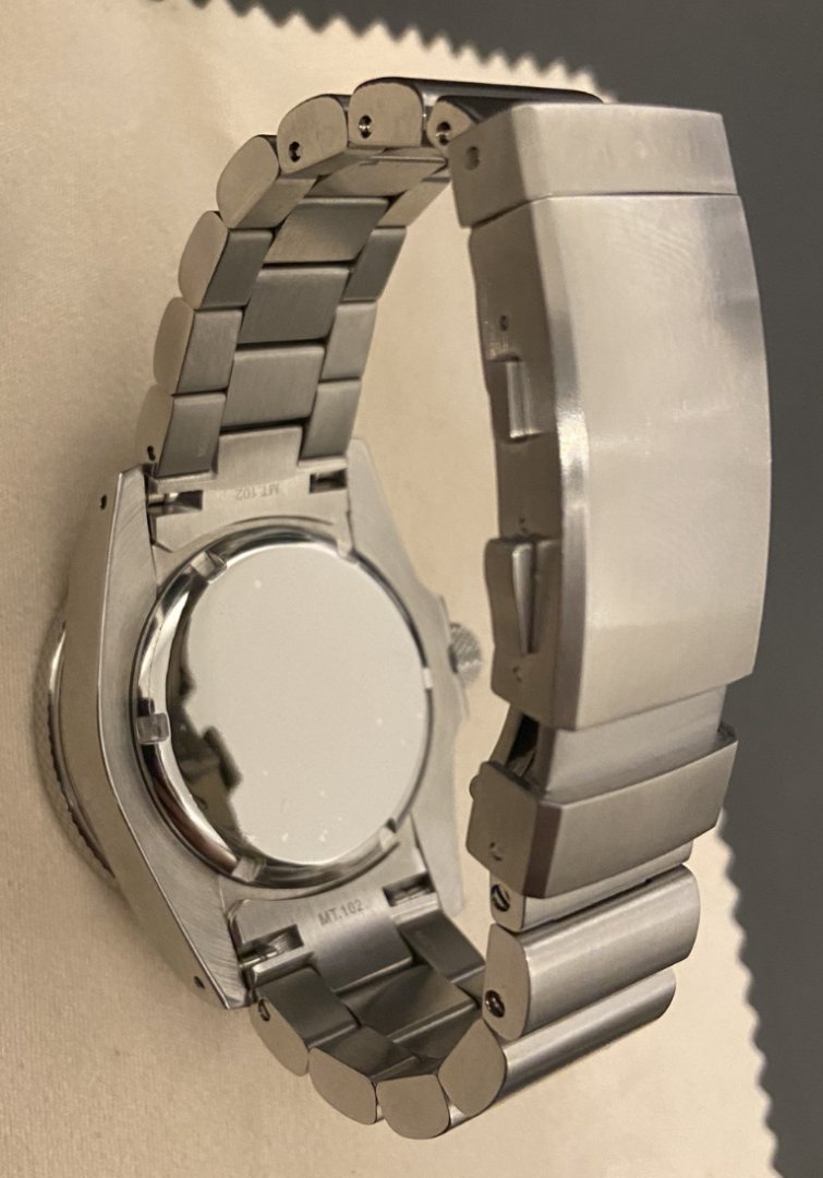

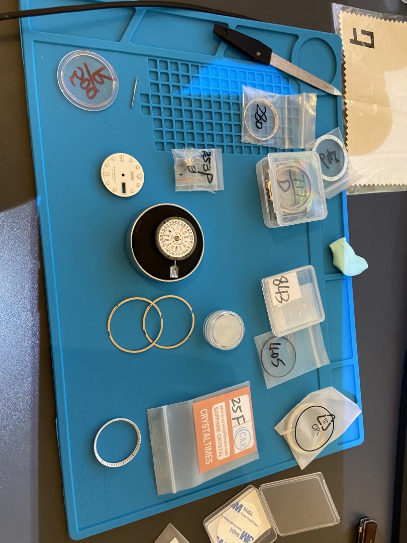

Ser dere noe baklokk? Tenkte ikke over dette i det hele tatt! Må bestille og vente nå da :ROFLMAO:
Oppdaterer når builden er ferdig.

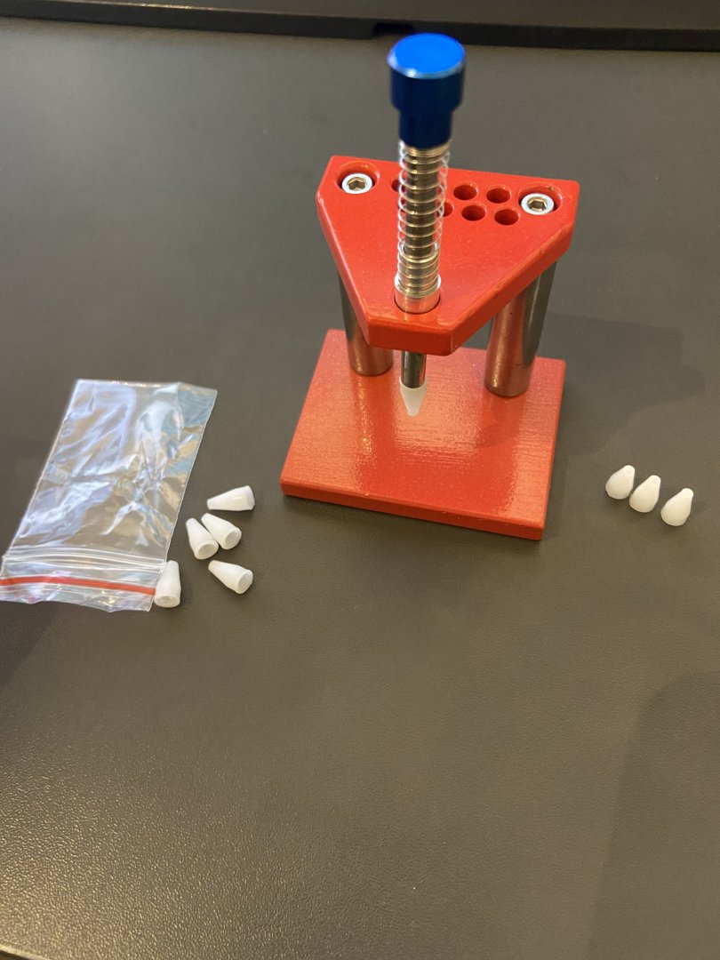

Kjekt prosjekt! Skal gjøre det selv neste år håper jeg. Blir veldig glad om du forklarer montering av viserene! Ble vurdert slegge sist :D
Reaksjoner: MikroKrone
Så godt å høre at det ikke bare var meg som sleit:LOL:

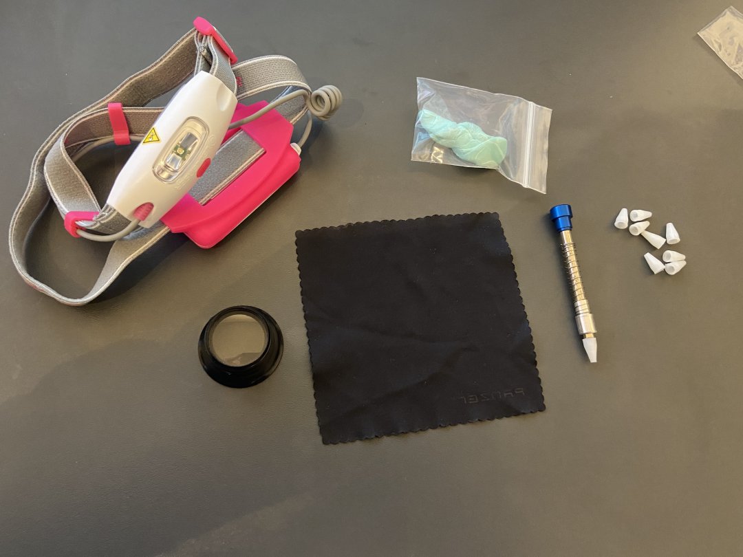

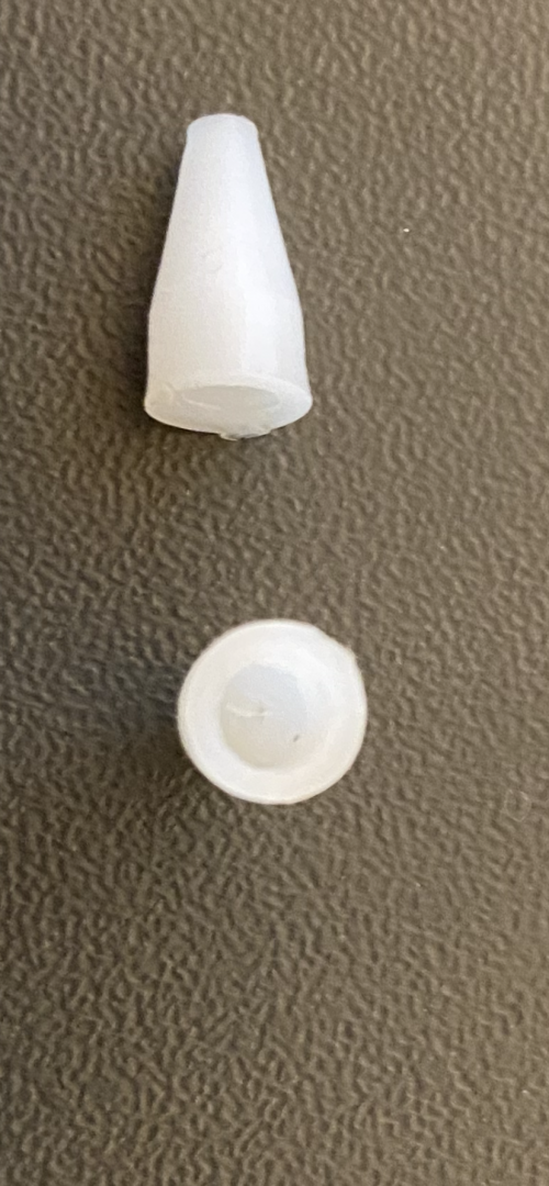

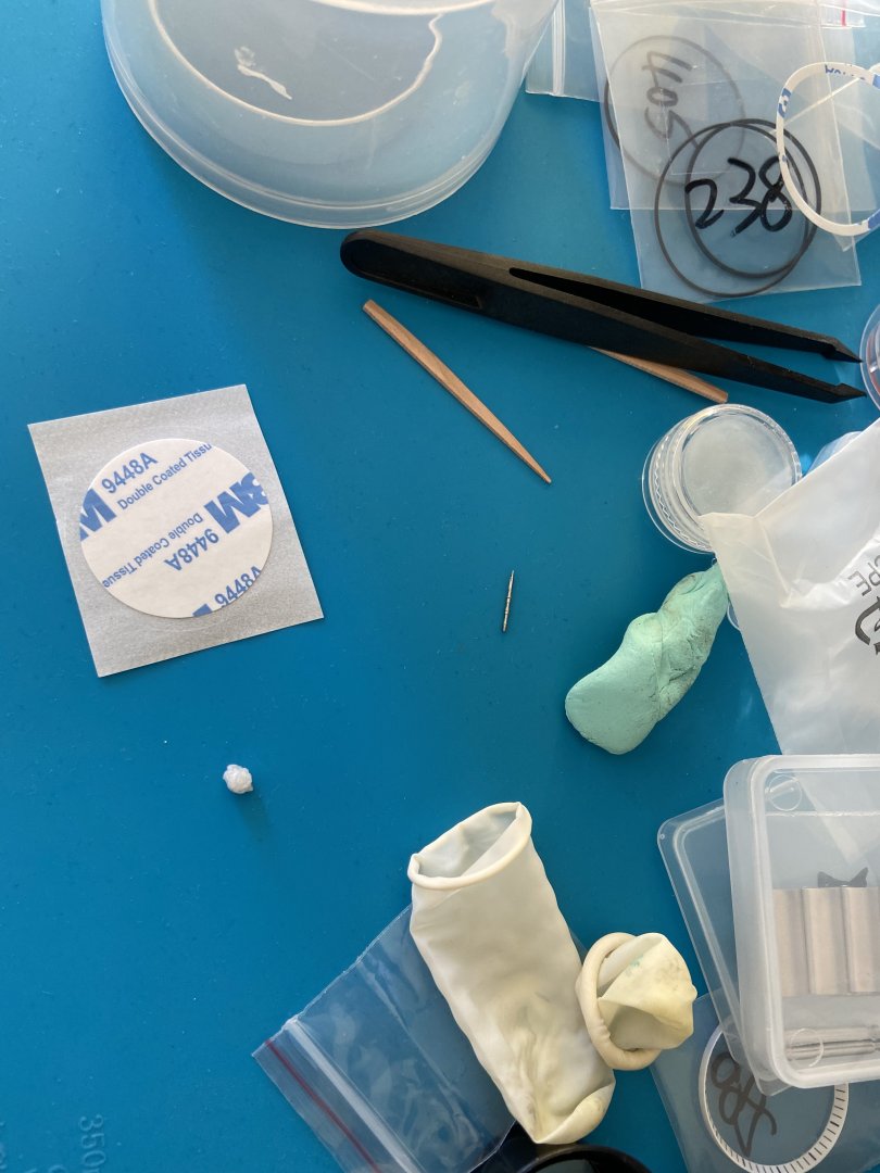

Jeg tror kvaliteten på verktøyet har mye å si på akkurat visermontering. Der har jeg syndet, siden jeg ikke kunne forsvare et større innkjøp for noen par hobbyprosjekt. Derfor ble monteringen gjort med noe billig ræl… Stativet og fjæren til viserverktøyet hadde for mye plass til å bevege seg og den billige urverkholderen var såpass stor at den buttet med verktøyet, så til slutt valgte jeg å kjøre manuelt, som viste seg å være mye lettere.
Jeg brukte rodico til å holde viserne, vet noen bruker pinsett men rodico virker bedre, etter min mening.
Aha :) Har samme pressa.Brukte sånn telt/jakke rep.nedpå plata for å unngå at det sklir så lett. Skal kjøpe ett forstørrelsesglass på stativ, så det er enklere å se. Særlig vanskelig press og Sekundviser..Skal finne ut hva rodico er hehe.

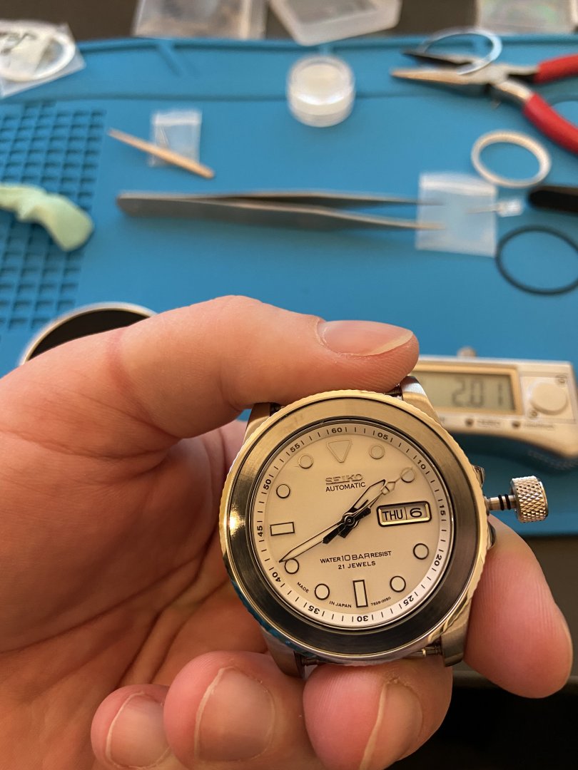

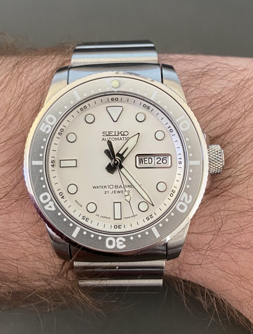

Nå har det tatt litt tid å lande denne modden, men det ble bra til slutt! Det tok litt tid å få baklokk, men det ga meg en mulighet til å bestille mer verktøy og duppeditter.
Greide også å bomme på stammelengde, heldigvis fikk jeg med en ekstra. Det samme skjedde med den dobbelsidige teipen som skulle feste beselinsert…
Bilder!

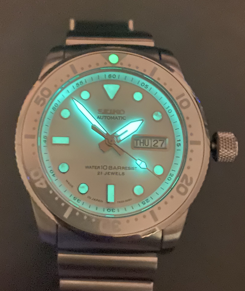

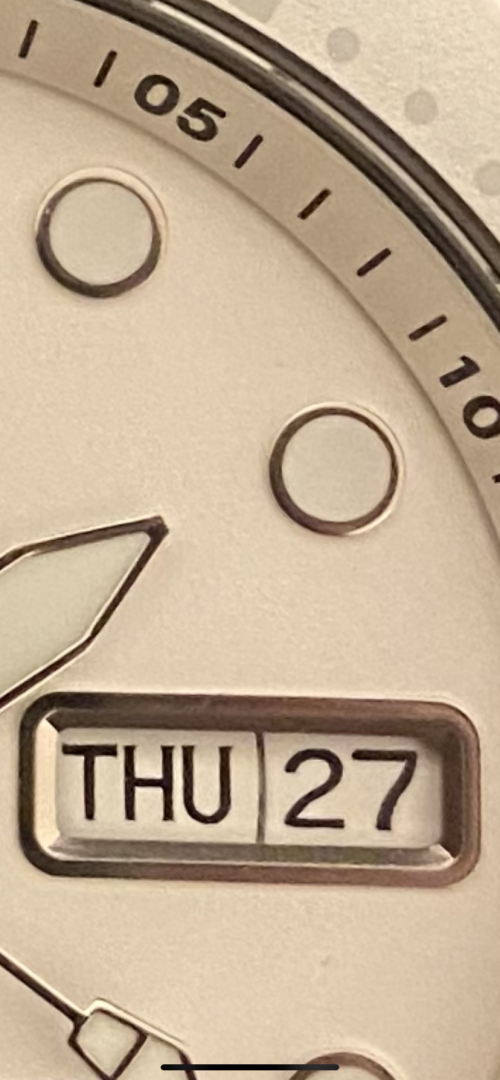

Ser veldig bra ut! Hvordan er lumen?

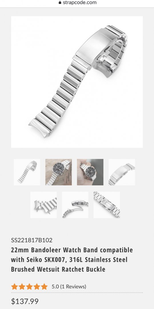

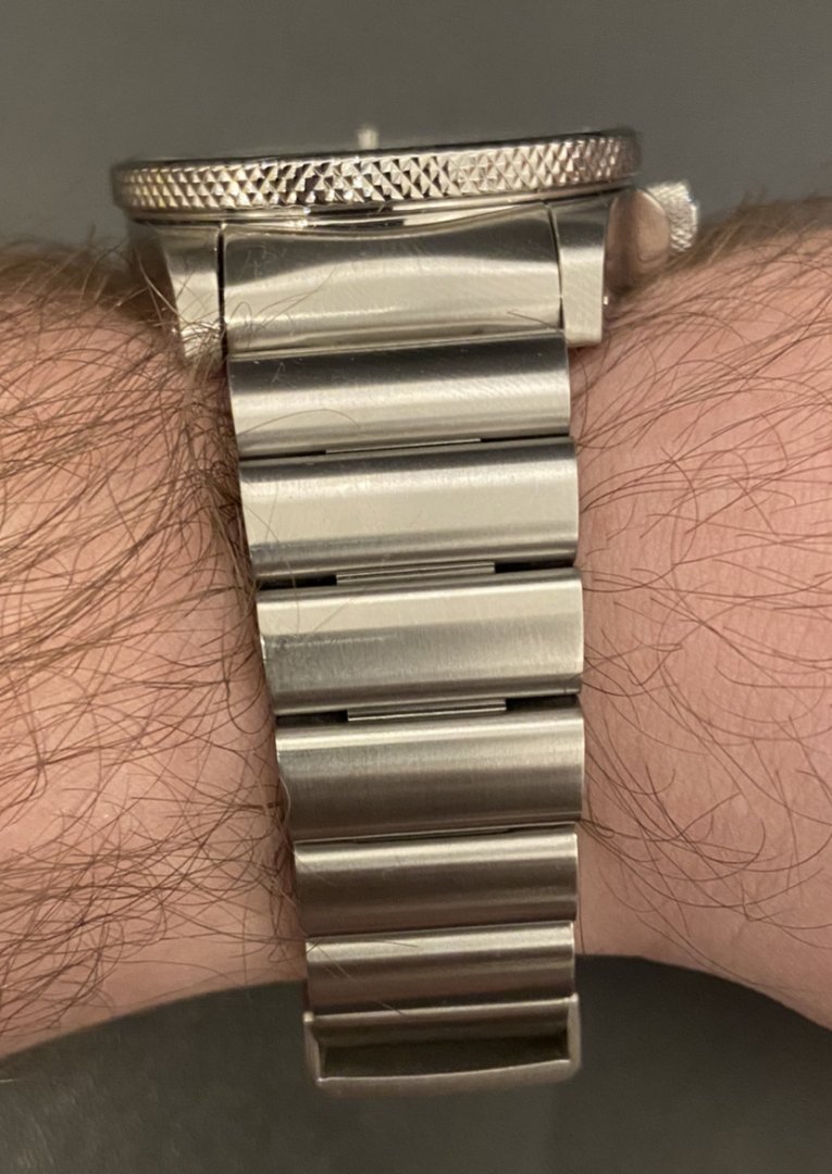

Er det orginal lenke?
Lume pip på bezel insert og viserne er veldig lyse, men jeg ble litt skuffet når jeg så hvor vag lumen på skiven var i forhold. Det er også enkelte indekser/timemarkører som har ujevn eller forurenset lume… Heldigvis er det ikke synlig i dagslys :cautious:

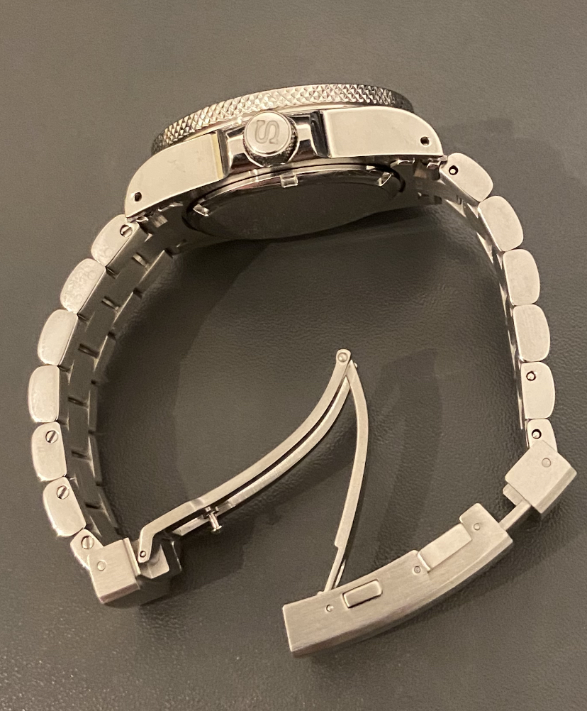

Lenken er fra Strapcode, der valgte jeg å bruke litt ekstra for å få en skikkelig lenke med solide ledd som er festet med skruer. Endeleddene passer perfekt til SKX-kassen og er også solide. Men kanskje det som spilte mest på valget var tool-less microadjust, etter å ha brukt Zelos på lenke over lengre tid så har dette nesten blitt et must.
Link:https://www.strapcode.com/products/metal-ss-bcl17-b102?_pos=8&_sid=1e7684701&_ss=r
