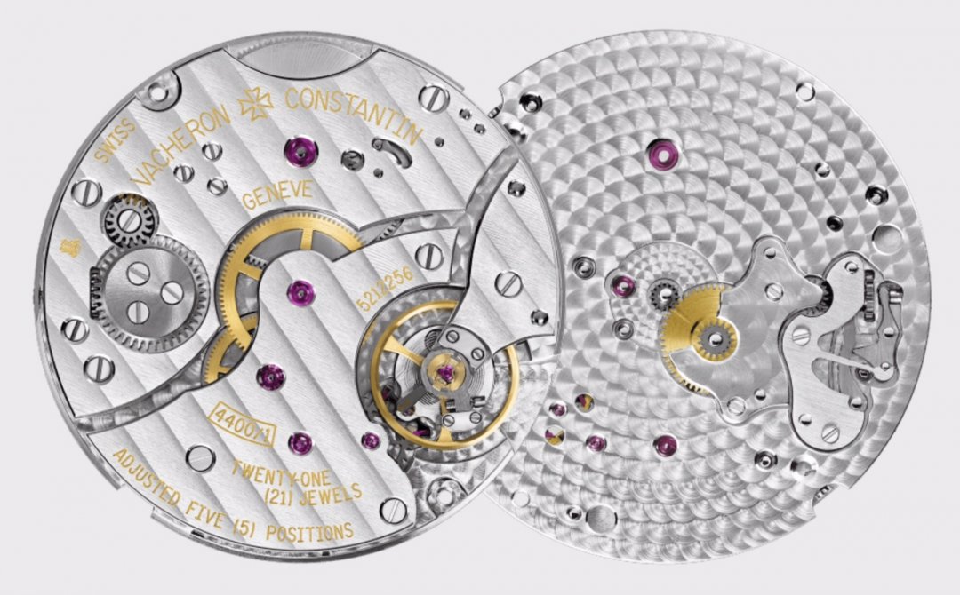

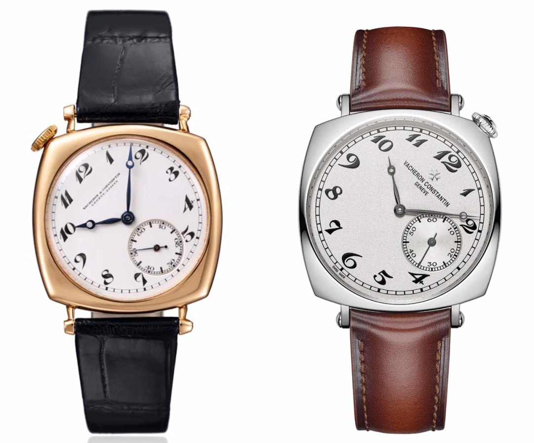

I denne modellen har VC dreid 4400AS-verket 45°. Ville det krevd store forandringer for å få sekundviseren i historisk riktig posisjon? Jeg ville også foretrukket å ha 60 sek orientert i samme retning som 12, og det er vel en enkel sak.
Her er jo bare 'et vanlig urverk ' bikket noen grader. Det å flytte sekundviseren er derfor en større sak. Dette ville kreve at nytt urverk lages.

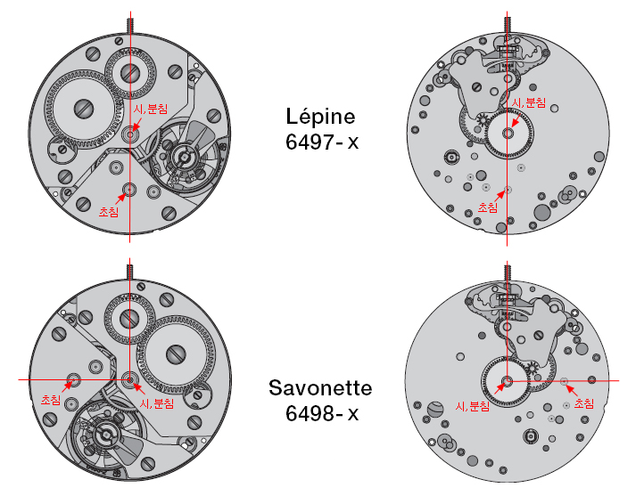

Å endre plassering av sekundviseren i forhold til senteraksen på verket krever rekonstruksjon av verket. Noen produsenter har hatt begge konstruksjonene basert på samme ebauche, mest kjent er vel Unitas 6497 og 6498.
(foto hentet fra verdensveven):
