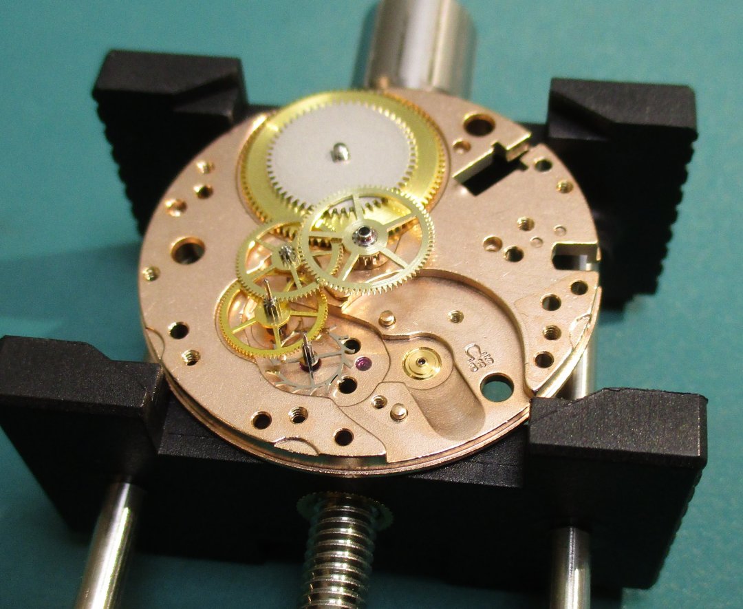

Hadde ikke tenkt å lage et prosjekt på denne men det er så stille i denne tråden så her er en litt amputert tråd.(Har ikke bilder fra før detmontering)

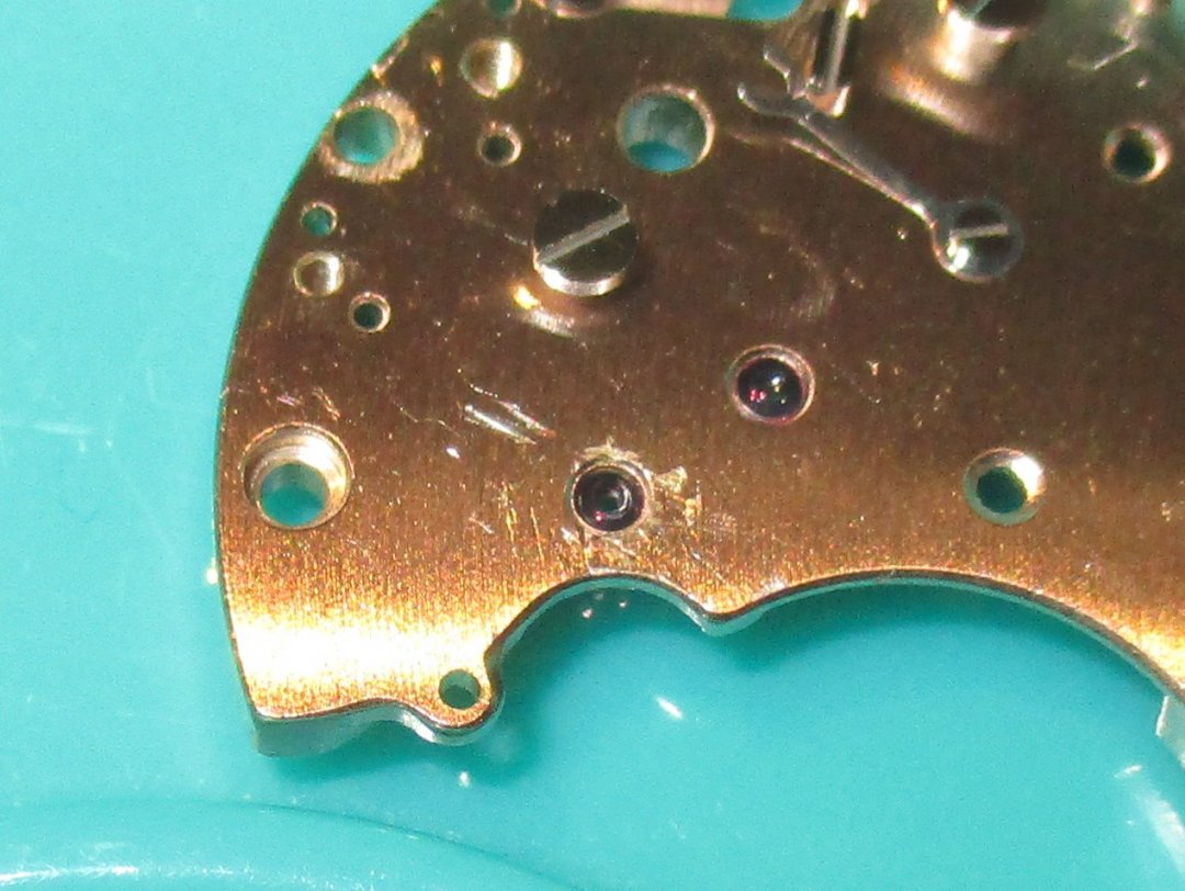

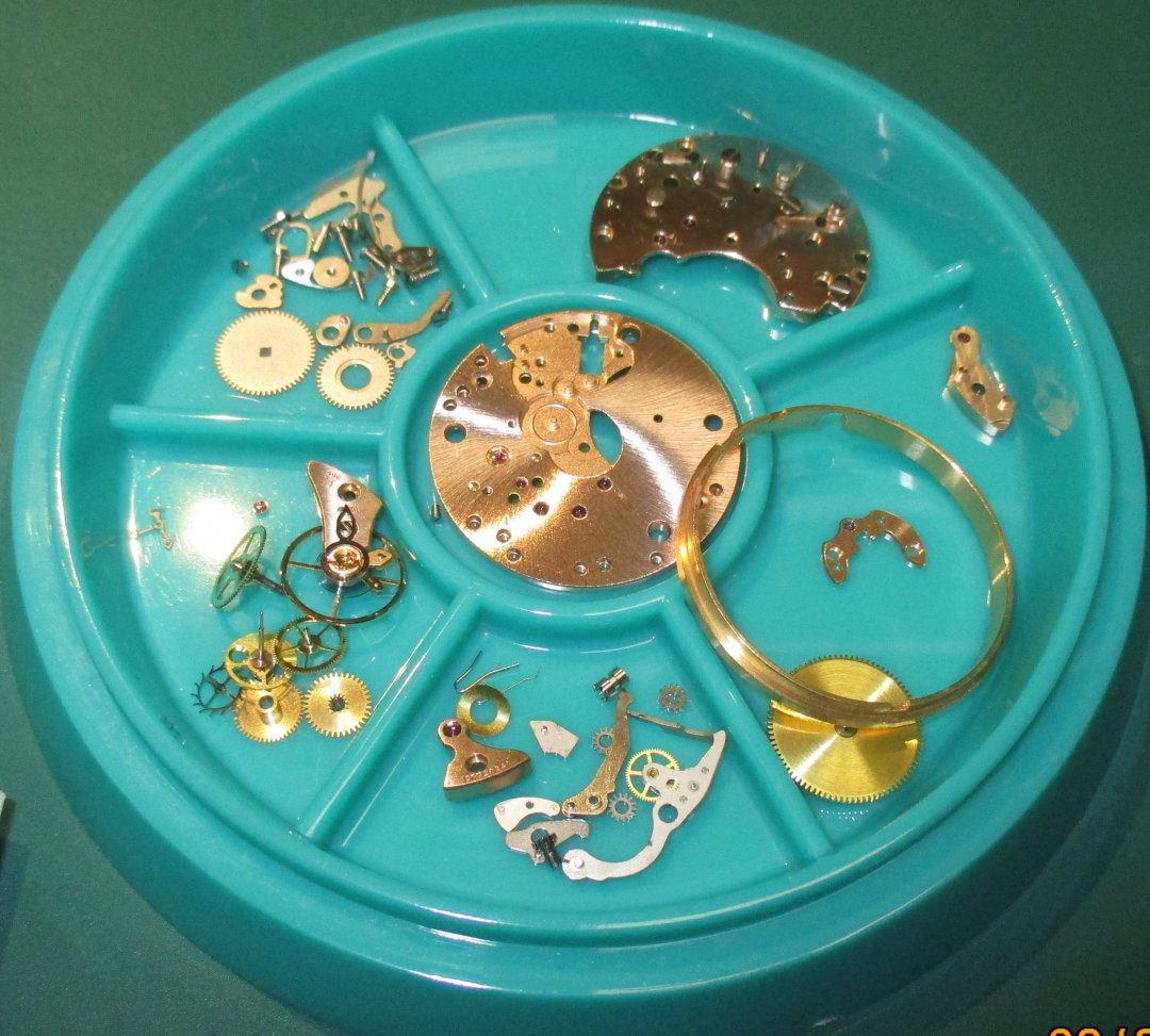

Har demontert verket , rengjort og er klart for rep , må bytte ett lager..
Verket gikk bra men var skikkelig møkkete.
Og har tydlig merker etter tidligere service.
Her er merker etter verktøy fra tidligere rep. Dette har ingen ting å si men det gjør vondt i sjela :p

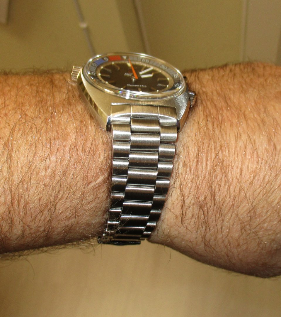

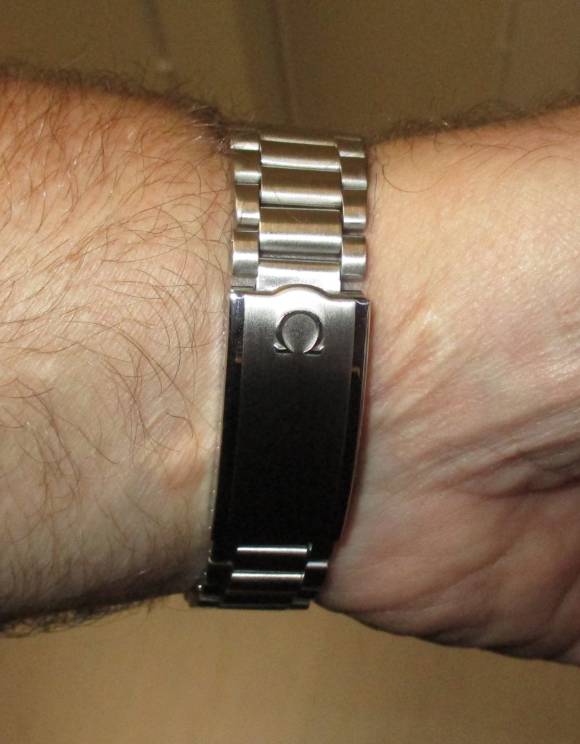

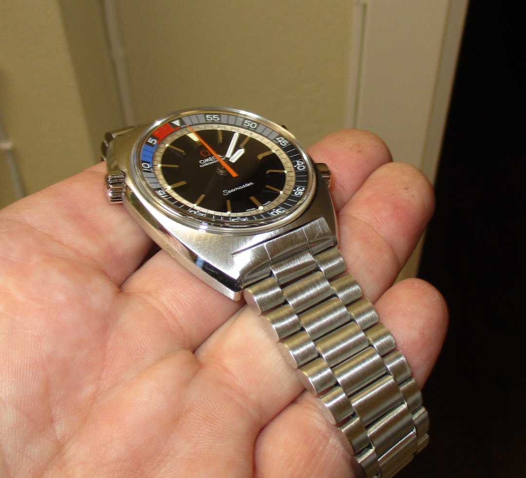

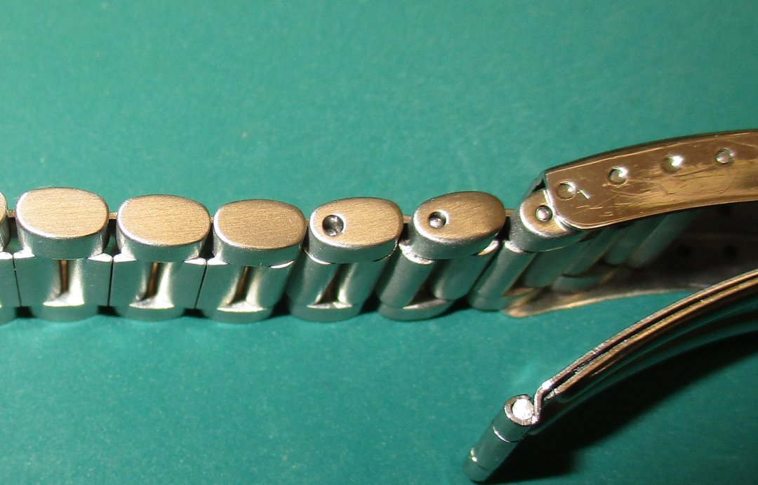

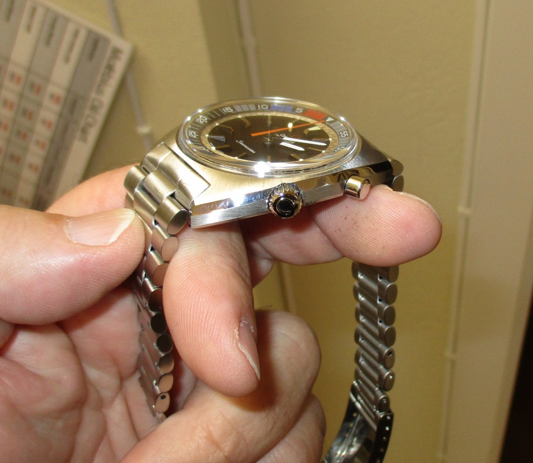

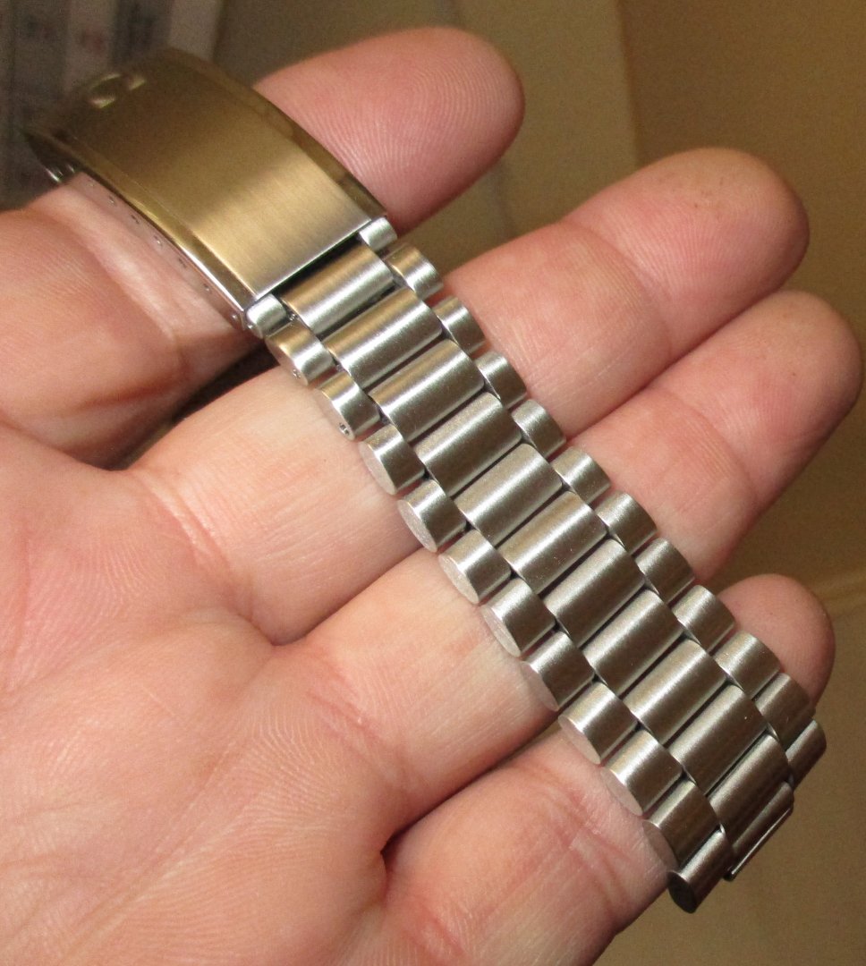

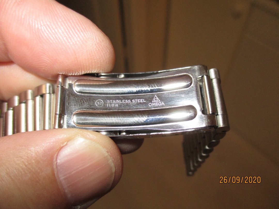

Lenka på denne er en 1184 som i seg selv skal være relativt skjelden.
Den var selvfølgelig temmelig slakk og lurvete etter ca. 50 år.

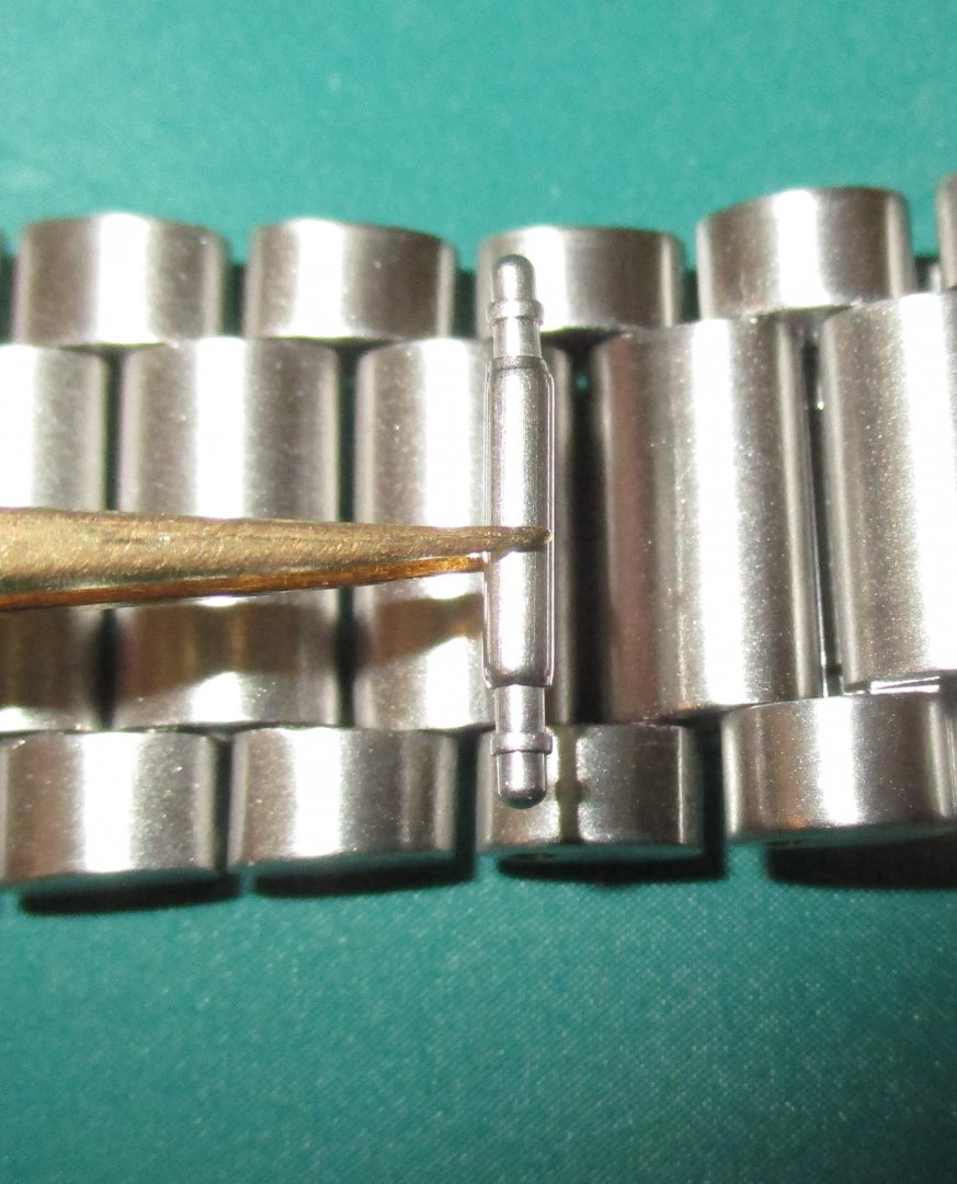

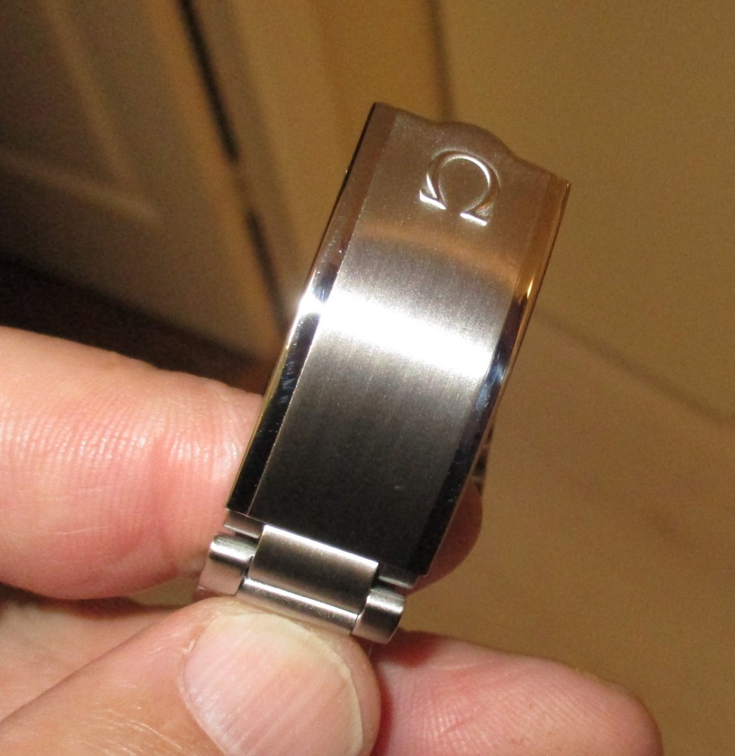

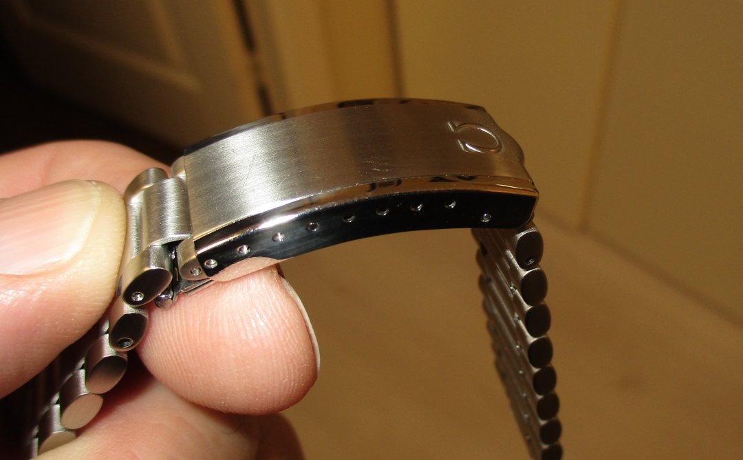

Noen av leddene var så slakke at jeg boret ut slik at jeg kan bruke baretter i stedet for stifter.

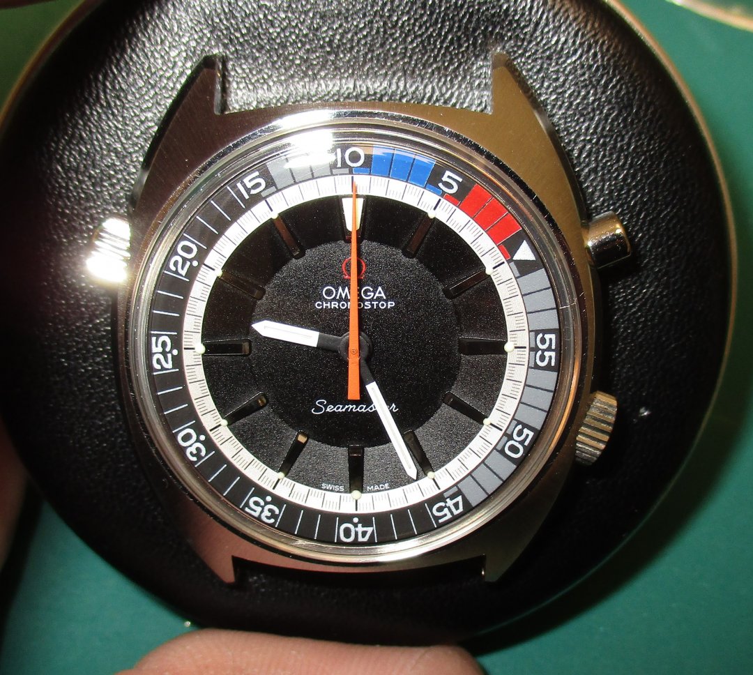

Lenka er klar , polert og børstet.

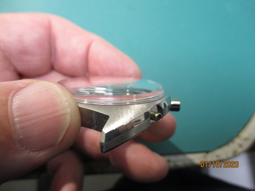

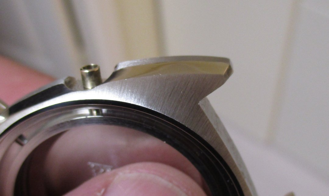

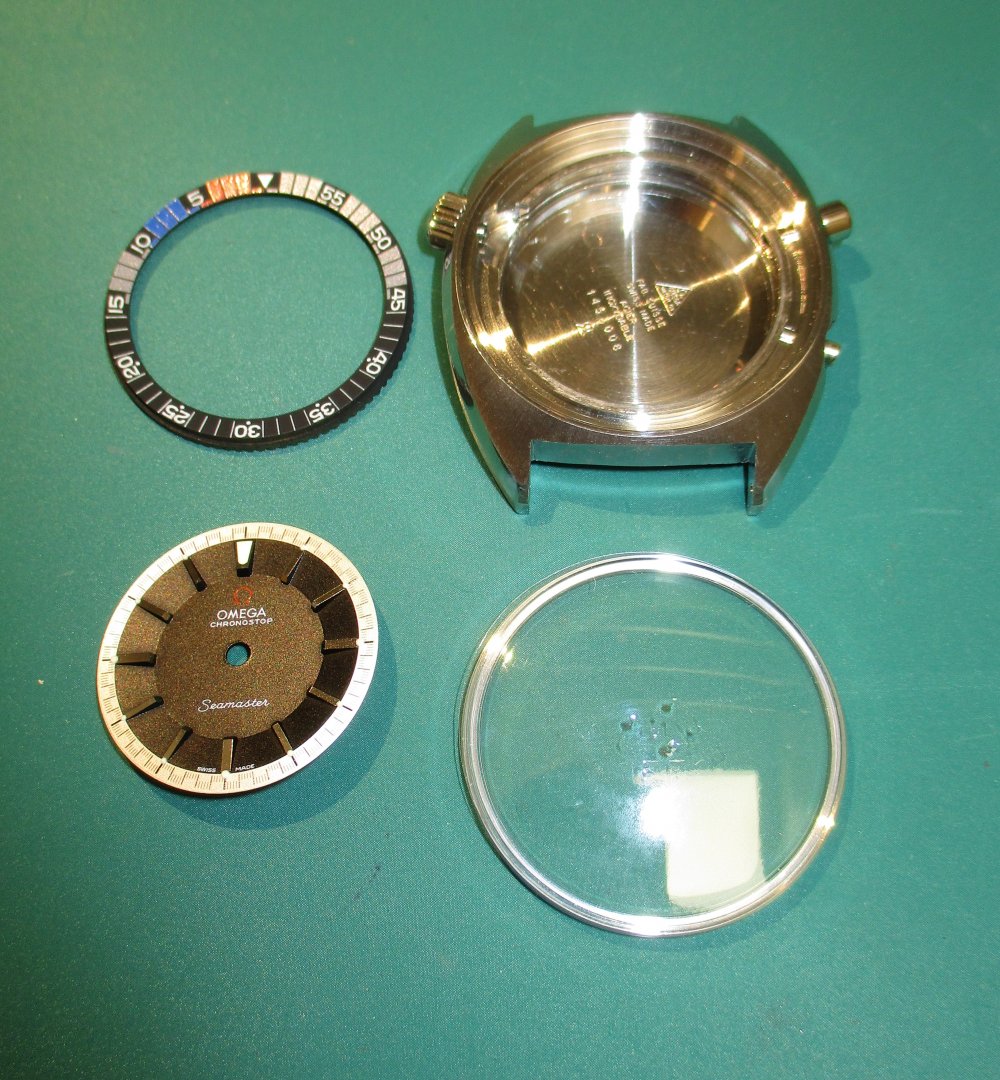

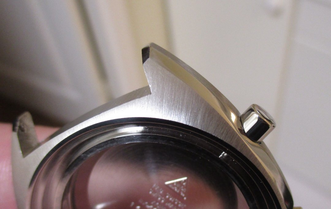

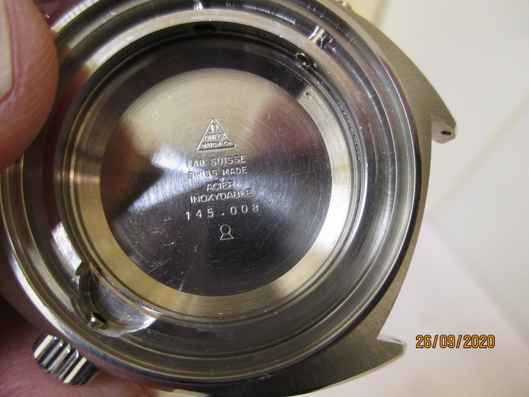

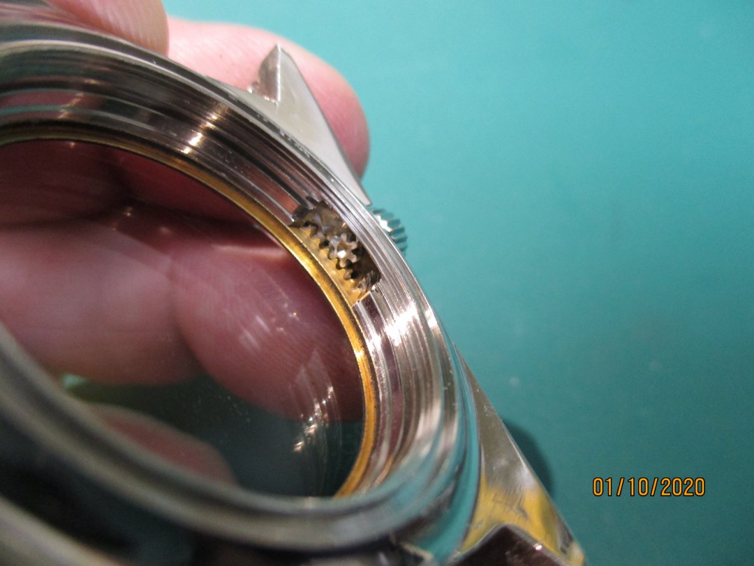

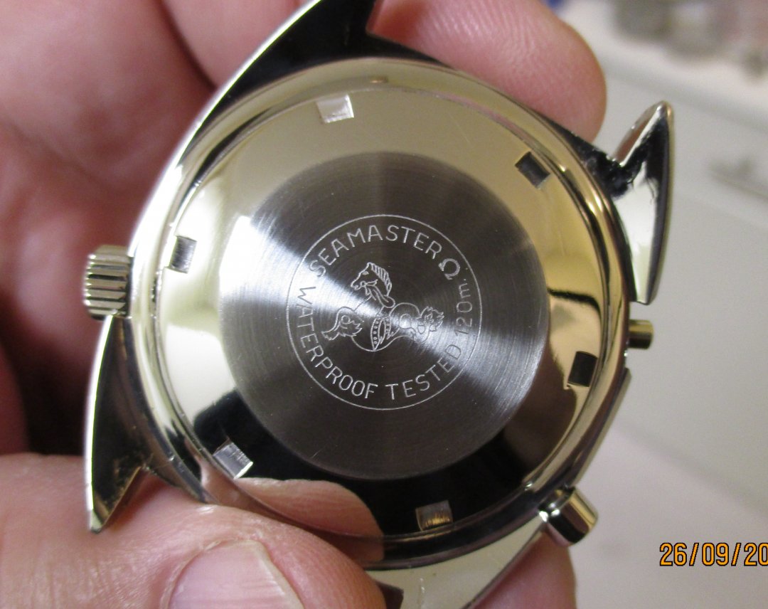

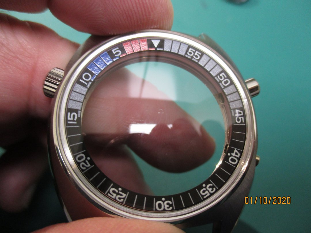

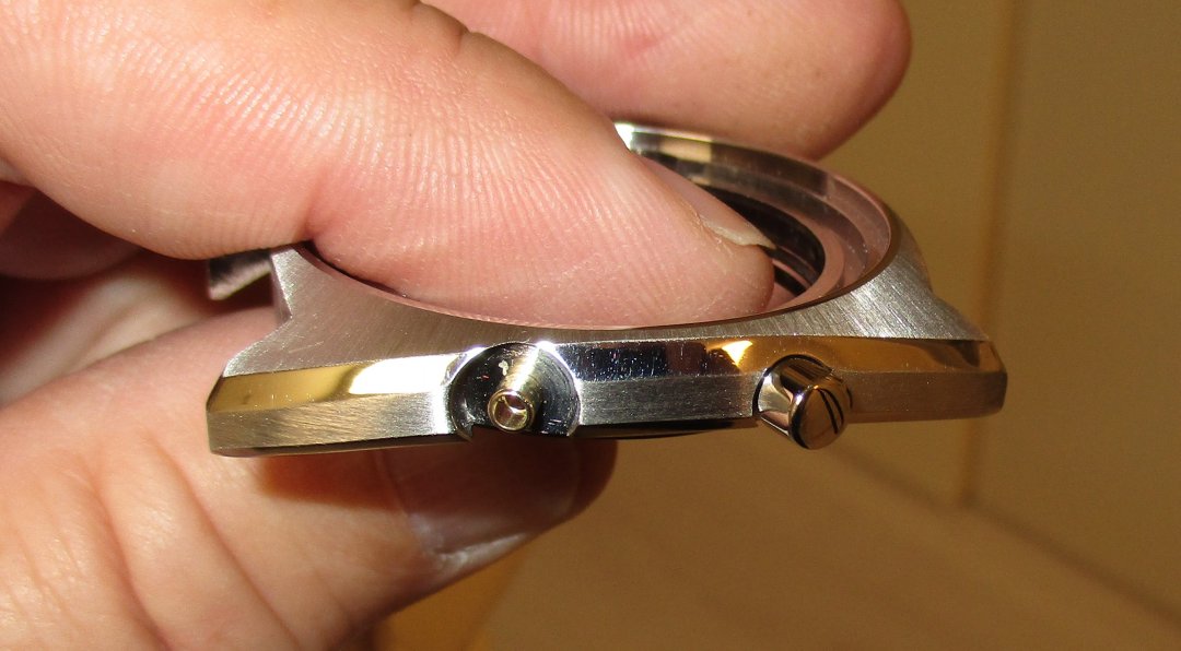

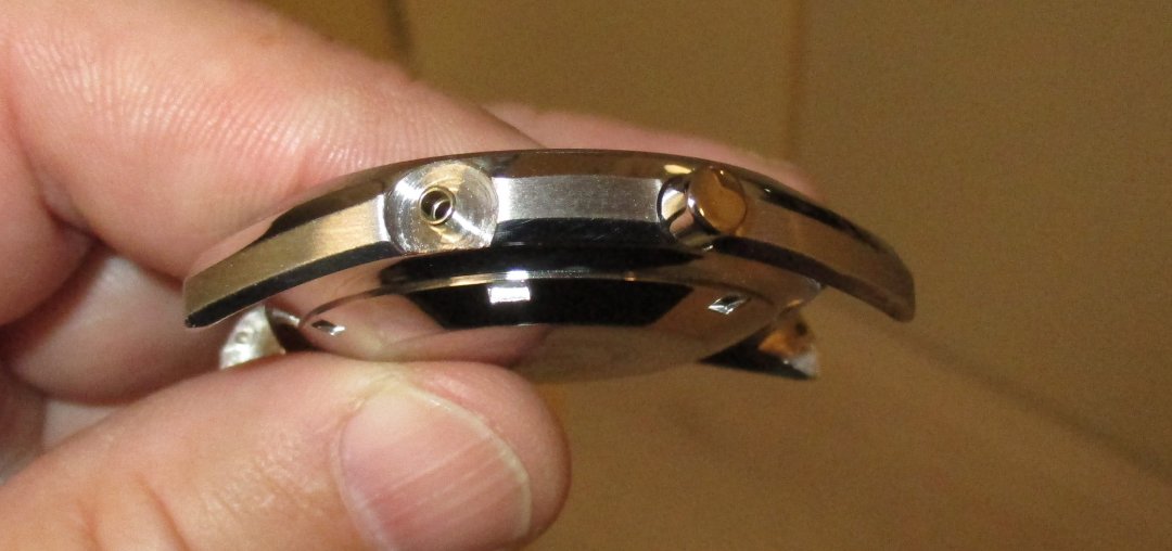

Kassa var relativ pen men med mye bruksmerker , den er fra 1968 så ikke så rart . Fødselsdagklokke for meg , så da vet dere alderen min:)
Den er ferdig polert og fått ny sunburst.
Klar til montering.....

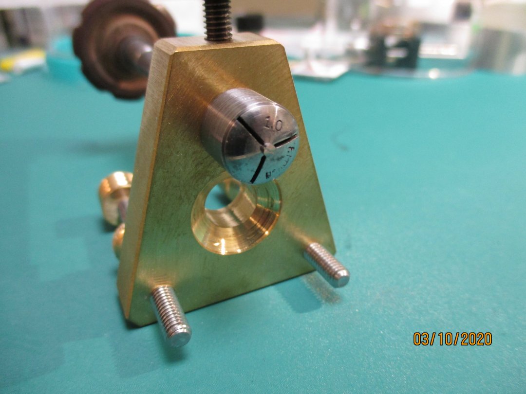

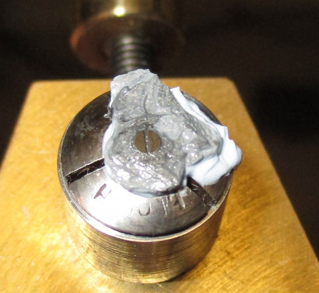

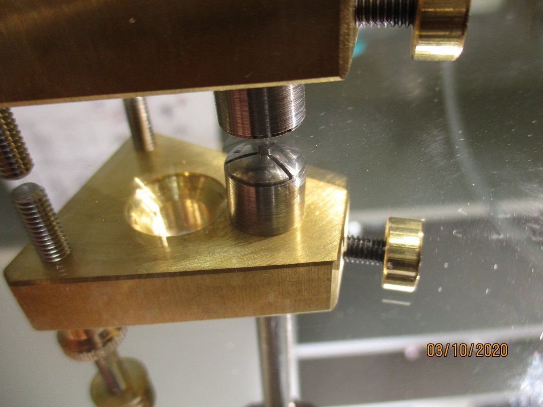

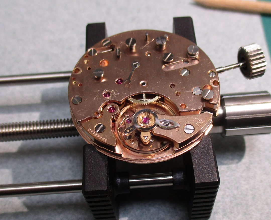

Noen skruer er litt rufsete , så de er polert med en 3 fot.
Hjemmelagd 3 fot.
Skruen festes i kjoksen , kjoksen er fra en urmaker dreibenk.
For å finne at skruen ligge flatt bruker jeg et speil.
En dråpe olje på skruehode så jeg ser hvordan den ligger mot glasset.
Poleres på glasset med metall polerpasta , Unipol.

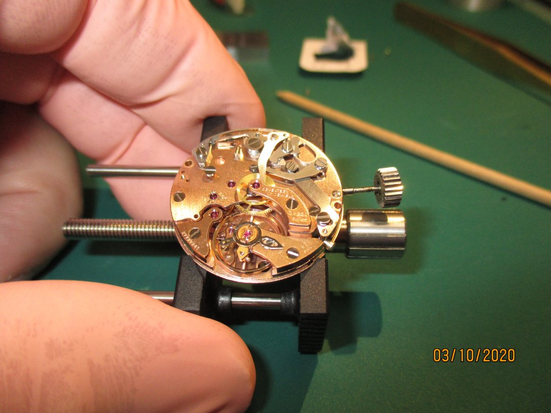

Kontroll av inngrep...

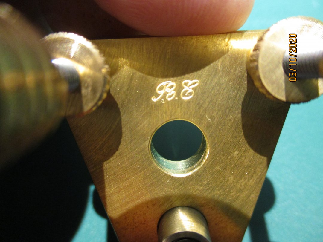

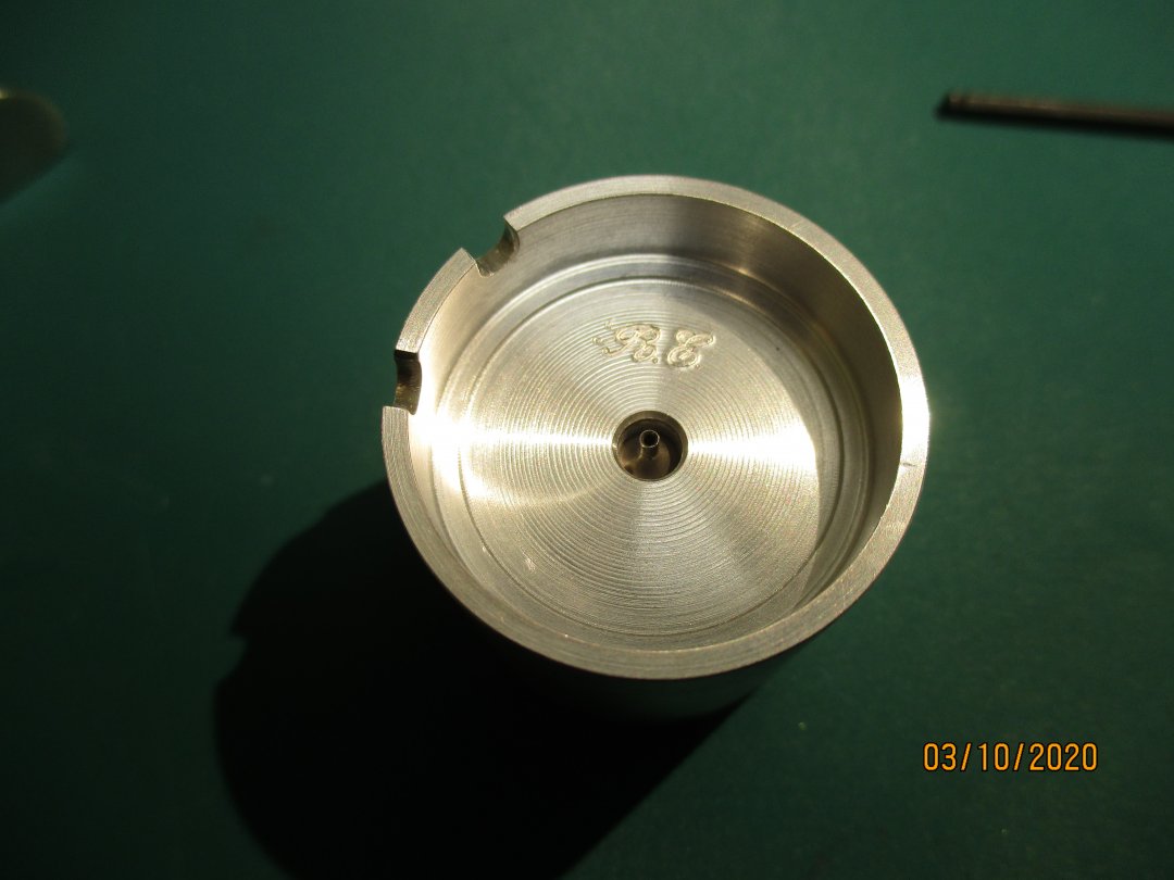

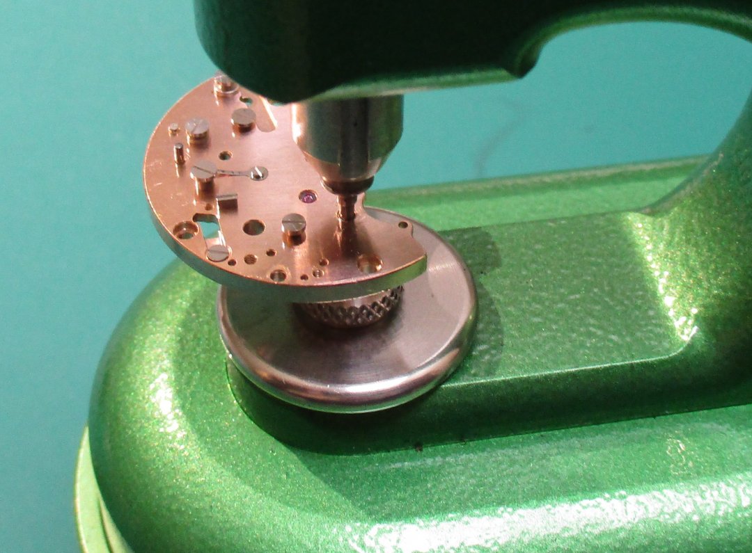

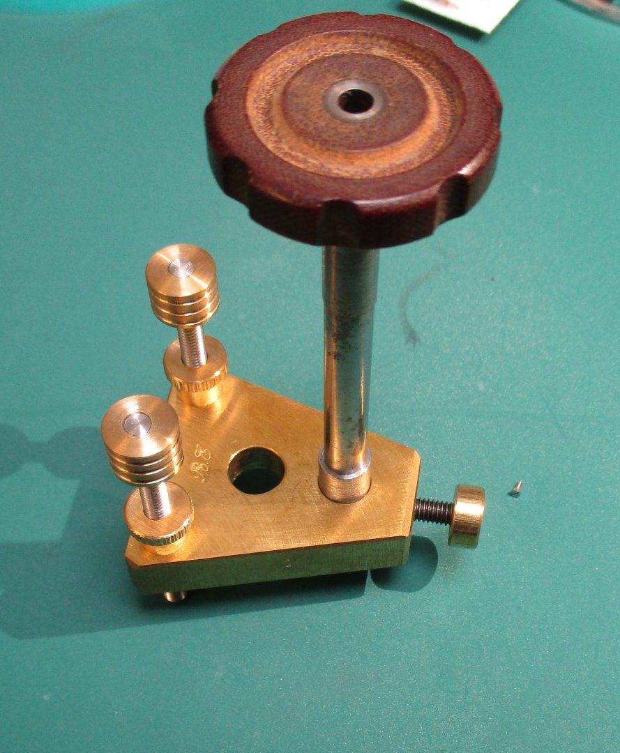

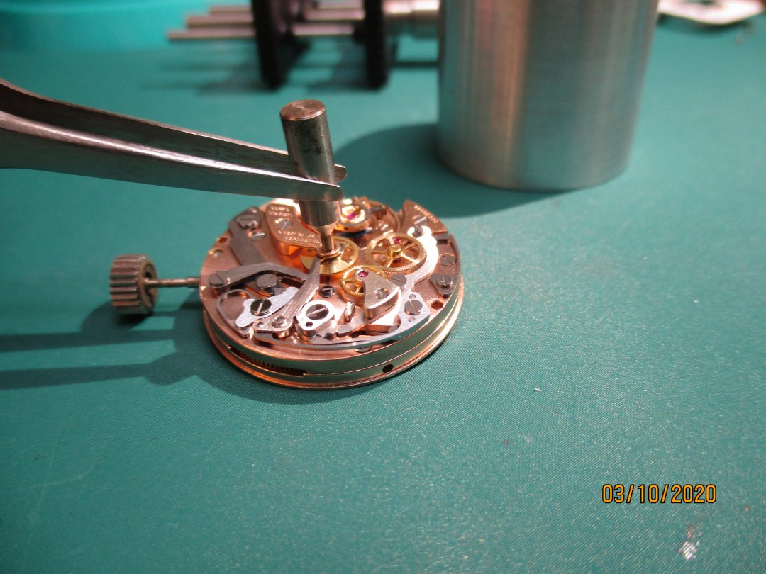

Måtte lage en verksholder med justerbar støtte i senter.
Støtte i senter er for å hindre lageret å bli presset ut når kronoviseren monteres.

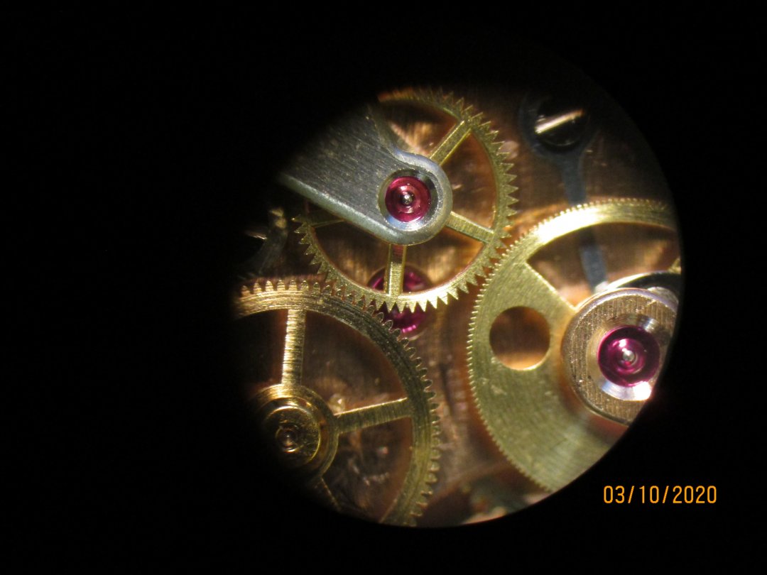

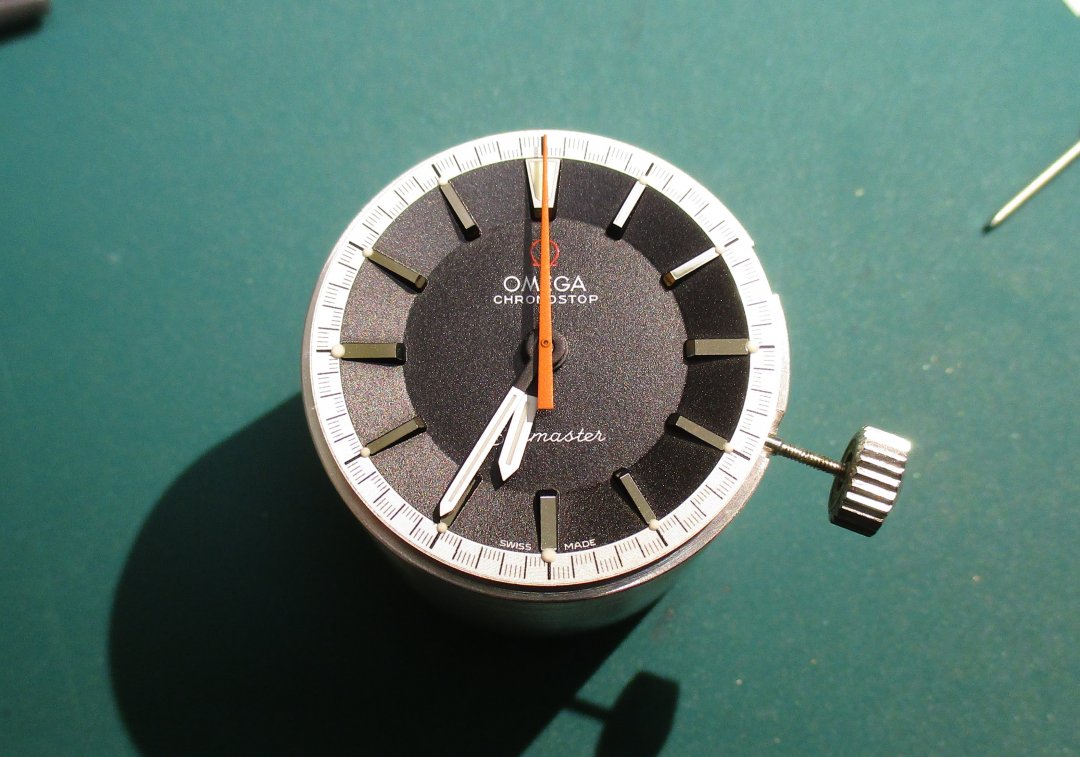

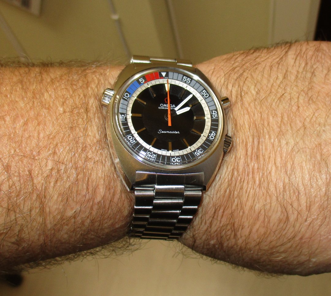

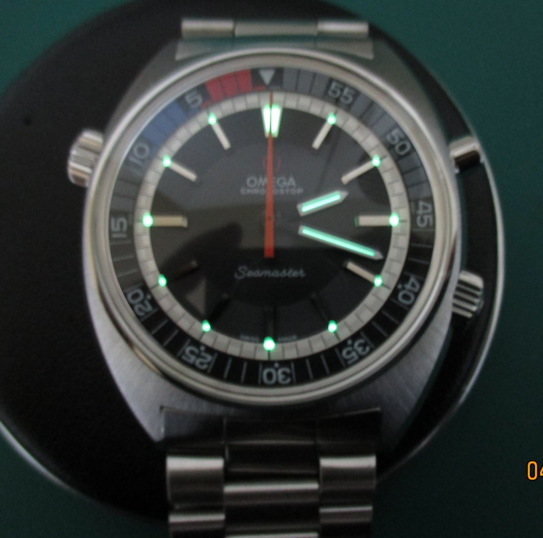

Kronoviseren er ikke samarbeidsvillig , klarer ikke å treffe, blir på en av sidene av markør.
Får gjøre et forsøk i morgen...

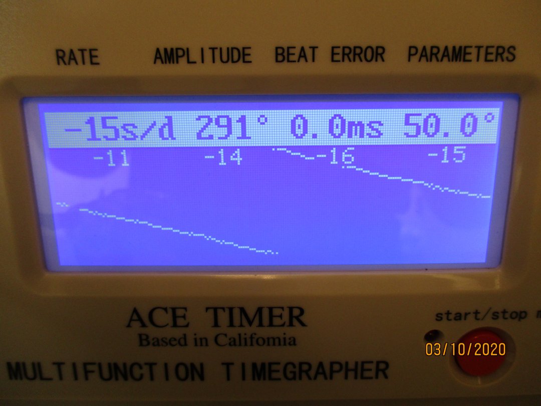

Men har i alle fall en sunn amplitude må bare justeres litt..
