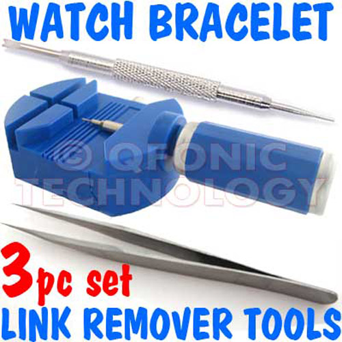

4. Hvis jeg kjøper lenke 2 og 3, må jeg i tillegg investere i noe verktøy? I så fall hva slags verktøy er "essential"?

4. Du trenger bare et vanlig "bracelet tool", som er et lite verktøy med én spiss ende og en "kloaktig" ende:
Som den øverste på bildet der. Søk litt rundt på ebay så finner du noen billige, enkle sett.
