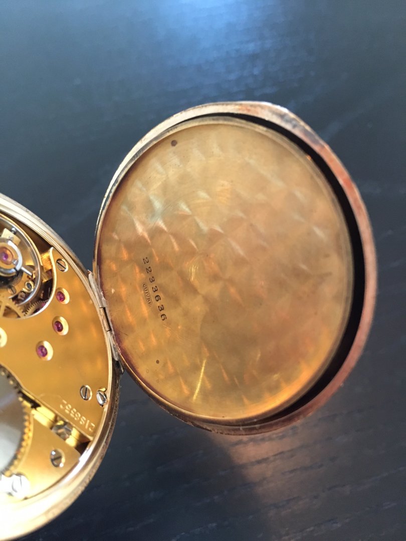

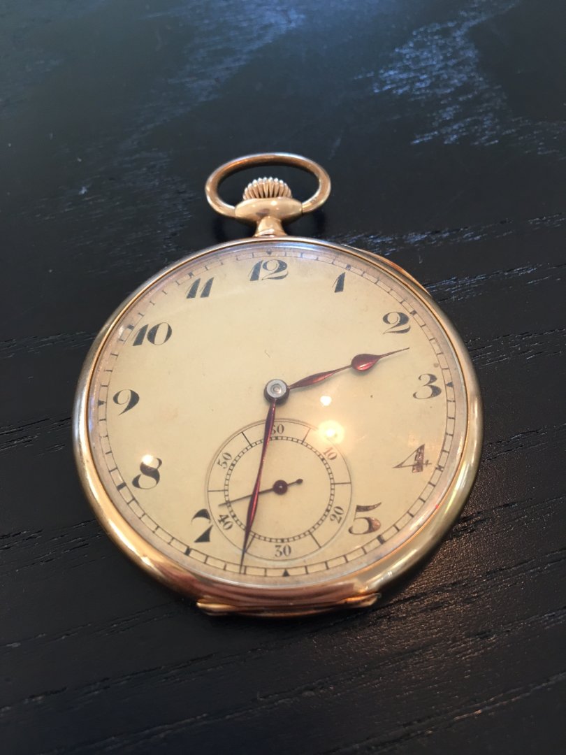

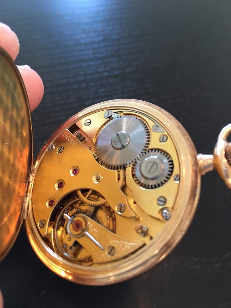

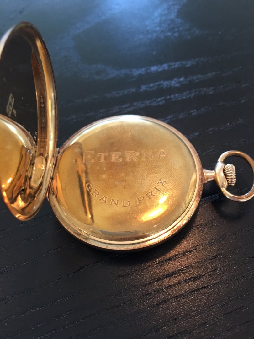

Jeg har arvet dette flotte lommeuret som jeg skal bruke til bunad – kan noen av sonens eksperter dele sin kunnskap? @chronometer?
Verdien er jeg ikke opptatt av, jeg tenker mer på informasjon om hvor gammelt det er, urverket osv.
Prøvde meg med litt googling, men det ble for mye usikker informasjon :)
Urverket trekker lett, og har tikket og gått siden i går ettermiddag. Bildene lyver litt, både kasse og skive ser rimelig strøkne ut - jeg glemte å pusse over før jeg tok bildene.....
Et flott ur som er fra ca 1920-22 ut fra serienummeret. Når det er satt i kassen kan være et annet årstall. Høy kvalitet i verket som er inhouse Eterna, flott kasse i 14 karats gull. Meget flott ur som er vel verdt å ta vare på.
Du kan se gjennom databasen på ranfft og se om du kan identifisere verket der:
http://www.ranfft.de/cgi-bin/bidfun-db.cgi?10&ranfft&2&2uswk
