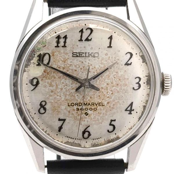

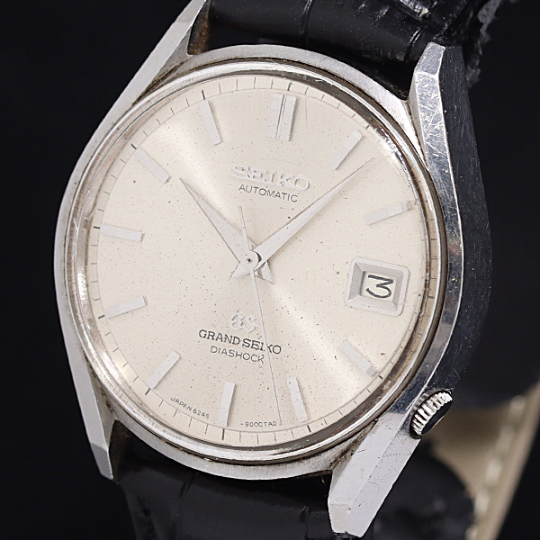

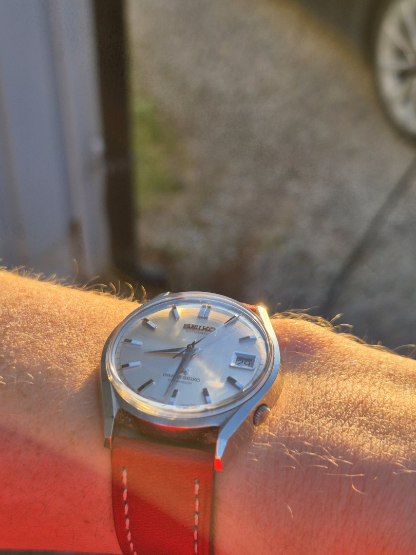

Nok en gang fordypet meg ned i en auksjon igjen. Noen som vil hjelpe meg å prøve å gjette om dette støvet sitter på skiva eller på innsiden av glasset?
Klokken er priset greit enn så lenge da jeg ikke tror noen tørr ta sjansen på om skiva er fin eller ikke. Skivene er make or brake på vintage GS.
Mitt resonnement er som følger:
Skiver kan få missfarge/rust/solpatina/kobber-irr osv osv.
Her derimot ser det ut som det også er små støvpartikler på viserene (belagte og kan ikke irre/la seg påvirke) og jeg vil derfor tro at dette er fremmedlegmer mellom glass/skive og ikke en ødelagt skive i seg selv?
Samme med indeks kl 5. Den er "upåvirkelig" og rhodiumbelagt om jeg ikke tar feil, så eventuelle små korn på denne kan ikke være rust/skade, men nettopp løse korn.
Også sliter eldre GS/KS med at skivene ikke ligger i tilstrekkelig "klem" ned mot kassa, og kan skli ørlite frem og tilbake inni kassa. Dette sliper bort lakken på skiva, og gjør at kobber kontakter rustfritt. Dette i kontakt med ørlite fukt blir for slik:
Irr som begynner i kantene mao.
Dette viser 62 gs`n som jeg byr på ingen tegn til. Så personlig vil tro at dette er løse støvkorn uten at jeg helt skjønner hvor de kommer ifra?
Hva tenker dere?

min mening: ettersom prikkene i det hele i liten grad befinner seg på indekser, visere, logo og dato, så tyder det på at selve skiva er angrepet, i tillegg har noen få prikker løsnet og landet her og der på indekser/visere.
Jeg var ved første øyekast uenig men når jeg kikker nærmere tror jeg at det kan stemme. At selgeren ikke spanderte 2 minutter på å fjerne gørret på kassen bygger også under teorien.
Jeg er veldig usikker på at de rhodierte delene virkelig er helt upåvirkelige : jeg har eid mange 60 og 70 talls modeller fra Rolex med tydelige merker på viserne, den oksideringen var dog provosert av lumemassen og det har ikke klokken du ser på ( enda et godt tegn).
Reaksjoner: crown guard
Den selgeren pusher bokstavelig talt flere hundre klokker i uka, så de får ikke gjort noe annet enn å slenge på en ny rem og ta bilde. Kan være veldig hit-or-miss med dem, men jeg er enig med trådstarter her. Det ser ut som støv som har kommet fra en åpning ett eller annet sted. Kanskje fra høyre kant av skiven? Ser ut som det er litt avstand der, men det er kanskje bare skitt på utsiden av glasset. Hvis det er en modell du liker og prisen ikke går høyt hadde jeg slått til. Personlig synes jeg de GS klokkene med tykkere lugs er mye fetere, men du er kanskje mer på jakt etter riktig urverk?
Takker for gode tanker og refleksjoner fra dere alle! Trickset med å se ifra forskjellige vinkler funker godt. Både på støv og ikke minst riper i glass som kan se ut som skader i skiva. Spesielt i kantene av skiva/glasset osv.

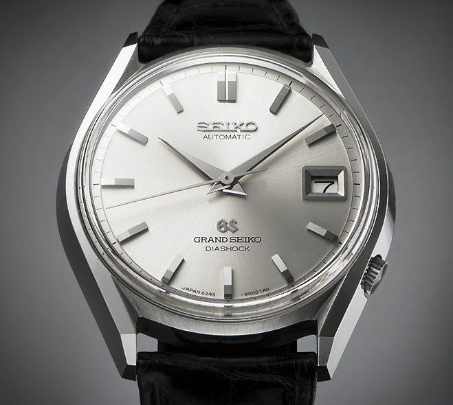

Skal prøve å få samlet alle de vintage gsene, men liker veldig godt 62 utgaven. Med unntak av krona som ikke er så veldig pen i seg selv (men forsøkt skjult) og at de har drøssa rundt seg med en masse juveler innvendig som ikke er i bruk til noe som helst (bare for å pisse høyest på veggen).....
Så liker jeg designet.
Her bilde av pissejuvelene
Strødd utover og stappa ned i meningsløse hull.
Men så er den jo veldig flott i strøken tilstand.

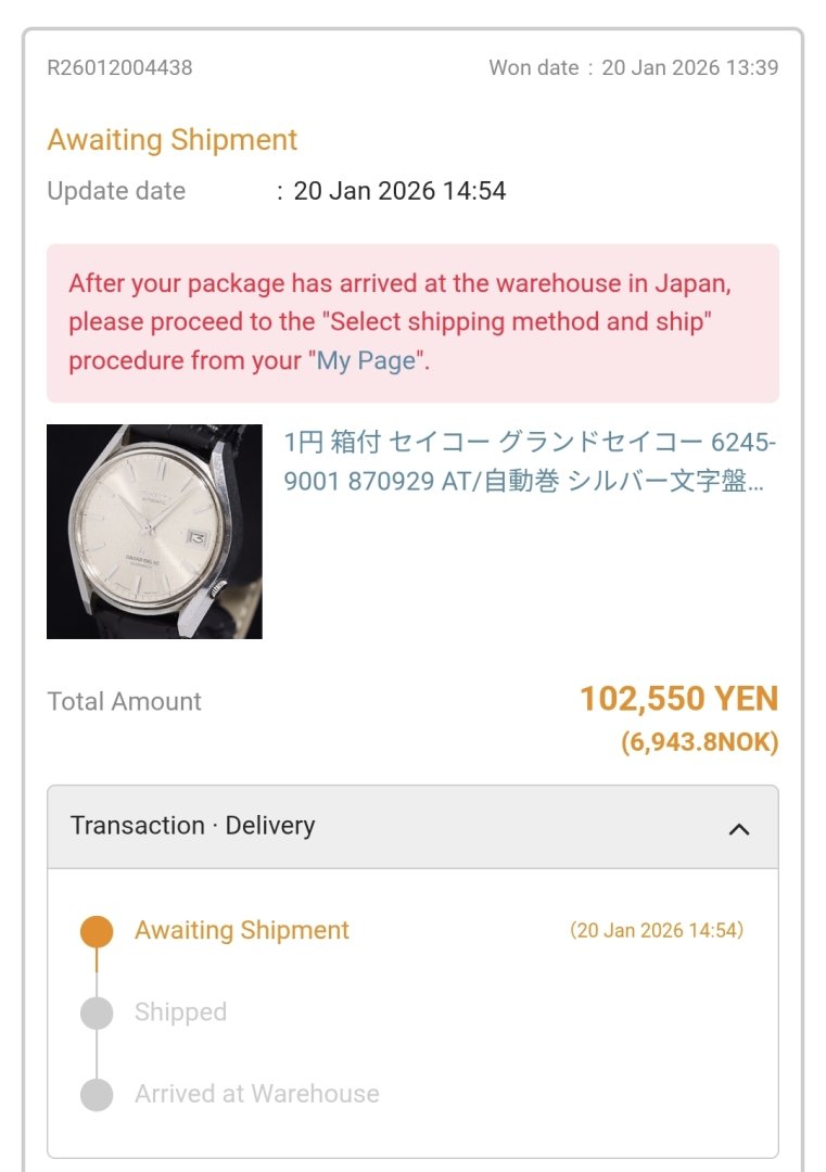

Satt meg ei grense på 4k før moms og frakt. Ref "gi seg mens leken er god." Som jeg sa i går.
Så i god TS ånd endte jeg da opp med klokka.

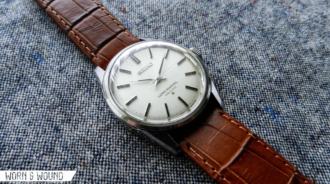

Endte opp med 3 andre klokker i dag også.
En flott 6145 gs.
En flott lord marvel 5740-0010 (non hi beat)
Og en flott Lord Marvel 5740-8000 (seikos aller første hi beat)
Sistnevnte er forøvrig et fantastisk ur Seiko fans burde handle seg før verden åpner øynene for de. Et historisk viktig ur. Basert på 57/44 verket til seiko. Seikos første hi beat og svært driftsikkert! Pene eksemplarer får man fra 4-7k.

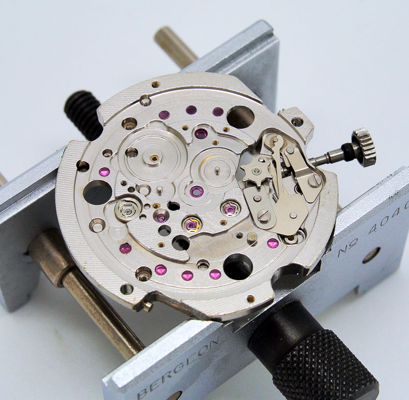

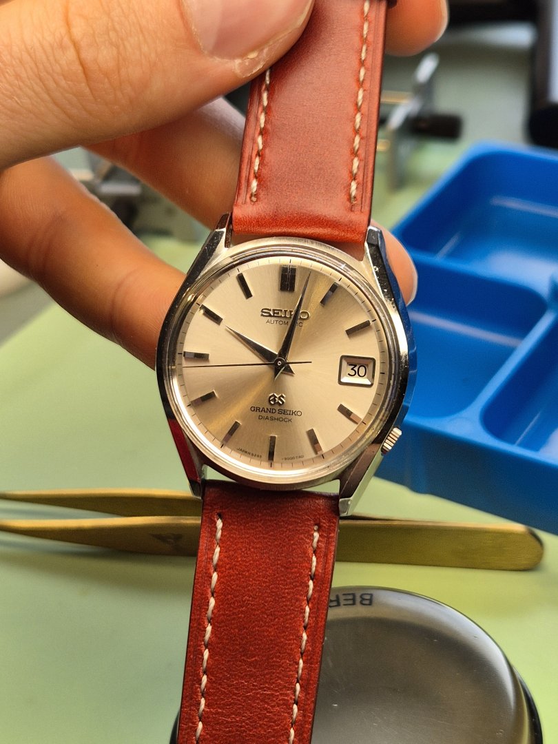

Servet klokken, men ble aldri heeeelt fornøyd med gangen eller amplituden på den. Høy posisjonsvariasjon og lav amplitude. Ikke veldig, men litt for mye avvik for min smak
Jeg har skrudd og skrudd og sjekket og skrudd litt til.
Dette blir ikke noe superlangt innlegg, men etter FLERE MÅNEDER feilsøking og ventetid på deler i posten er endelig klokken komplett.
Jeg har feilsøkt absolutt alt som kan være årsak til både lav amp, samt høy posisjonsvariasjon.
Nevner i fleng hva jeg har funnet og byttet.

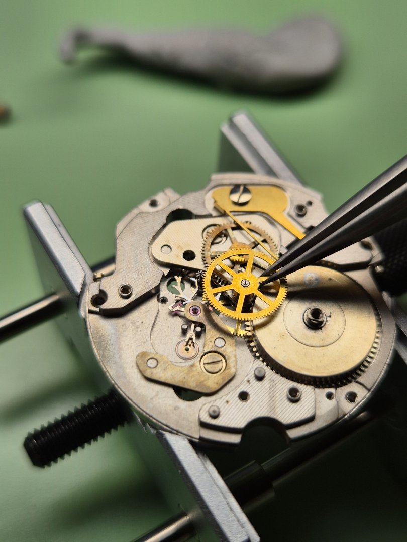

Ørlite slark mellom mainspring barrel og arbour. Byttet begge.

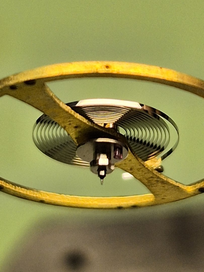

Ørlite slitasje på balanseakseltupp. (Svært lite) byttet komplett balanse. Dette fjernet noe posisjonsvariasjon.
Ørlitte wobble i fourth wheel. Svært lite, men ørlite. Her bestemte jeg meg for å bytte hele forbanna "wheeltrain". Helt frem til ankeret.
Så bytta jeg ankeret også. Bare i tilfelle noen av ankerpalettene var feil limt selv om alt så bra ut!

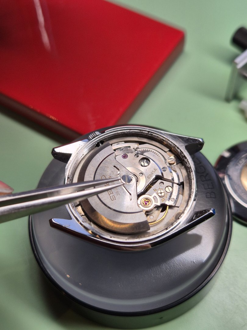

(Bilde ifra demontering) derav skittne deler.
Da var vel så og si all innmaten i hele klokka byttet. Uten at ting hadde blitt så fryktelig mye bedre....
Hva gjør man da?
Ring en venn...

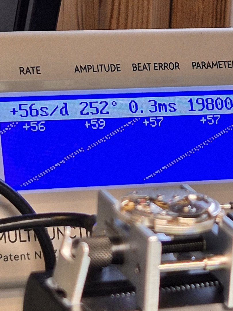

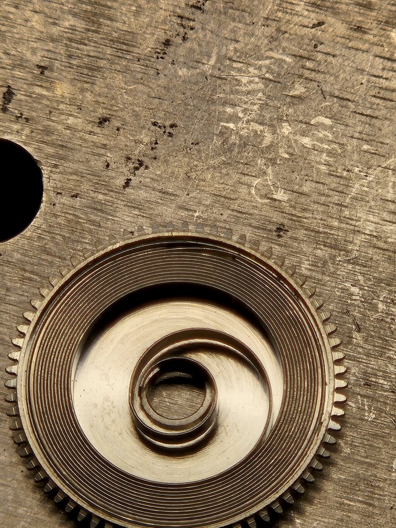

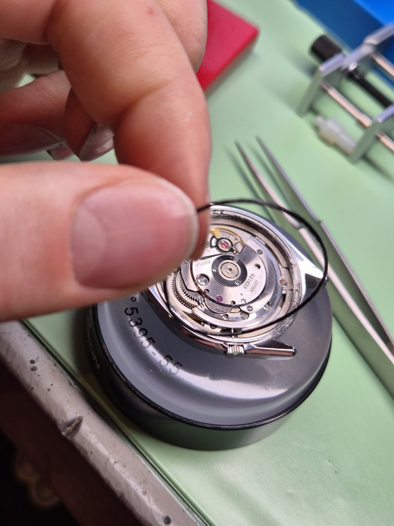

Fikk et ørlite tips fra en kar at muligens mainspringen hadde vært feilen hele veien. Jeg hadde jo funnet andre feil også, men kanskje det rett og slett var mainspringen som var hovedsynderen. Et verk med lav amplitude vil uansett ha en del posisjonsvariasjon selv om mye nå hadde blitt fjernet med ny balanse og "innmat".
Jeg fikk forklart at erstatningsfjærene som selges til nettopp Seiko av "general resorts" (anerkjent merke) ikke er sterke nok. De er riktignoknav samme dimensjoner osv, men han mente at vintage seiko hadde ekstra kraftige fjærer/metall som var vanskelig å gjenskape.
Okayy....
Originalfjæra er dårlig, så da må man lete vidre og se bort ifra GR sin anbefaling om fjær.
Det ble valgt en 0,01mm tykkere og 2cm kortere hovedfjær.
Og vipps var ting på stell igjen!

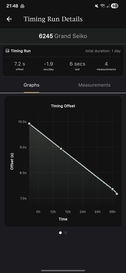

252° amplitude og ikke bare 180-200. Lekkert!

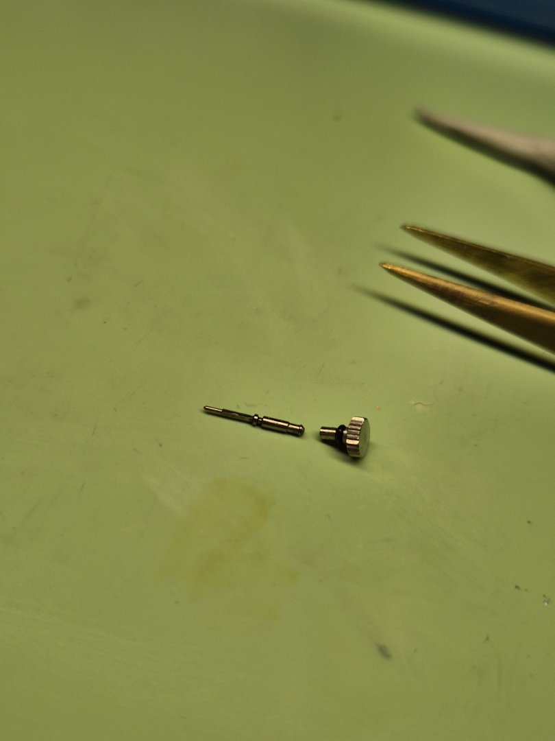

Se der ja. Svakhet i stemmen gjorde at denne knakk av uten nevneverdig bruk av kraft....
Litt banning og 2 uker senere kom det ny NOS krone og stem i posten.
Lets case this bitch up!
