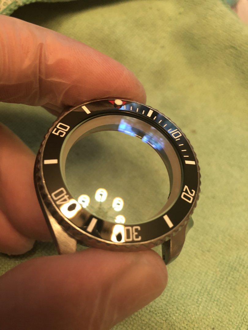

Jeg har startet på mitt første moddeprosjekt på en SKX007.
Byttet til doubledomed safir glass, børstet chapterring og keramisk bezel.
Det var ikke med dobbelsidig teip til bezel. Hva slags lim kan eventuelt benyttes i stedet?
Mitt første forsøk på modding er nå ferdig. Byttet til double domed bezel fra crystaltimes. Skiftet til børstet chapeterring, visere og keramisk bezel fra DLW. Dette var gøy og jeg gleder meg til å starte på nye prosjekter.

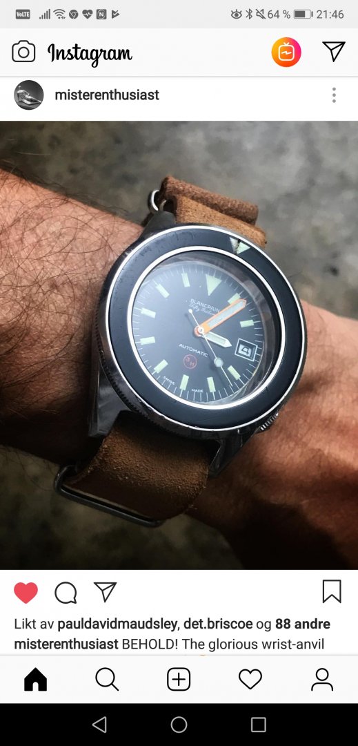

Ikke for å gjøre dette til en samletråd for skxmodding, men ville høre om noen her vet om det finnes en acrylbezel og skive/visersett for en blancpain bund mod?
Vis vedlegg 110951

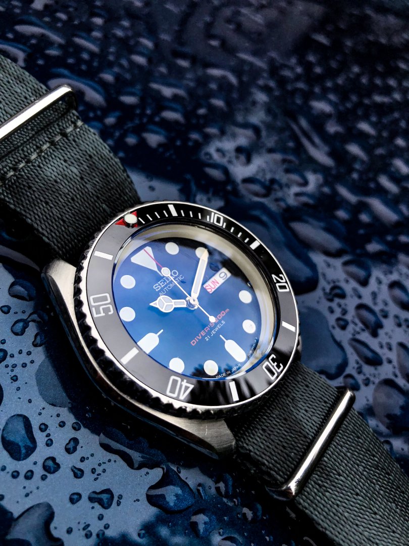

Denne ble sandblåst, dd safir fra Crystal Times, sandblåst chapter ring fra dr. Seikostan, sandblåst coin bezel og innsats fra Namoki, Mas skive, visere fra DLW.
Avsluttet med baklokk fra Dagaz.
Urverk byttet til NH 36, kan derfor håndtrekkes og hacking fungerer.
