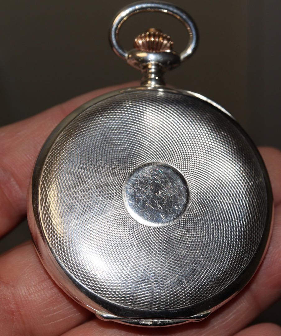

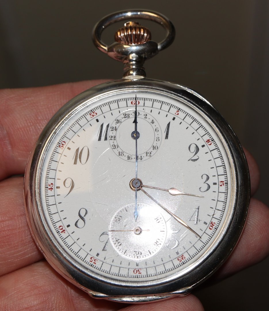

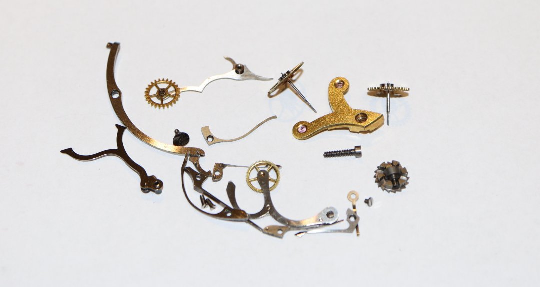

Lager et lite prosjekt av denne.
Tenkte at det kunne bli mange spennende ting å fikse men etter å ha demontert
verket finner jeg bare to feil.

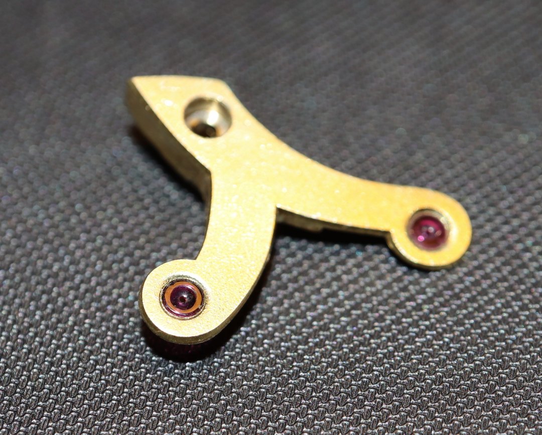

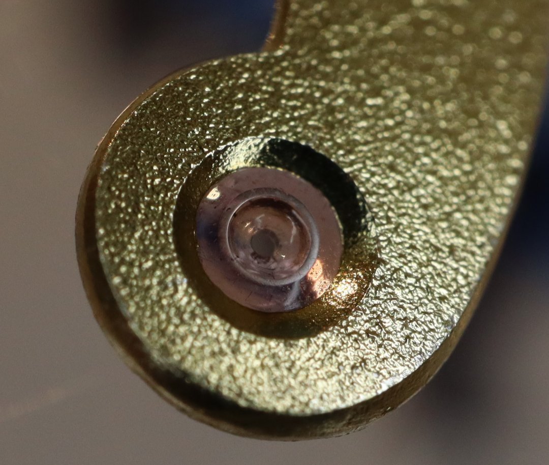

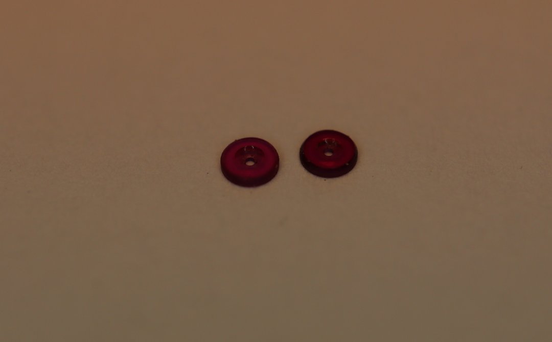

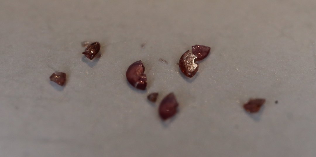

Stenene i kloben til kronografhjulene har sprukket , må ikke byttes men jeg må jo prøve å skifte dem:p
Alle akseltapper ser ut til å være polerte så den har nok fått service rett før den ble "skrotet"

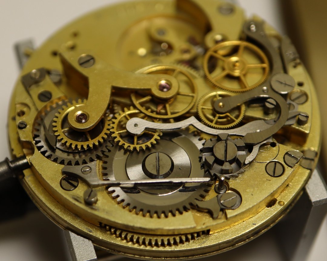

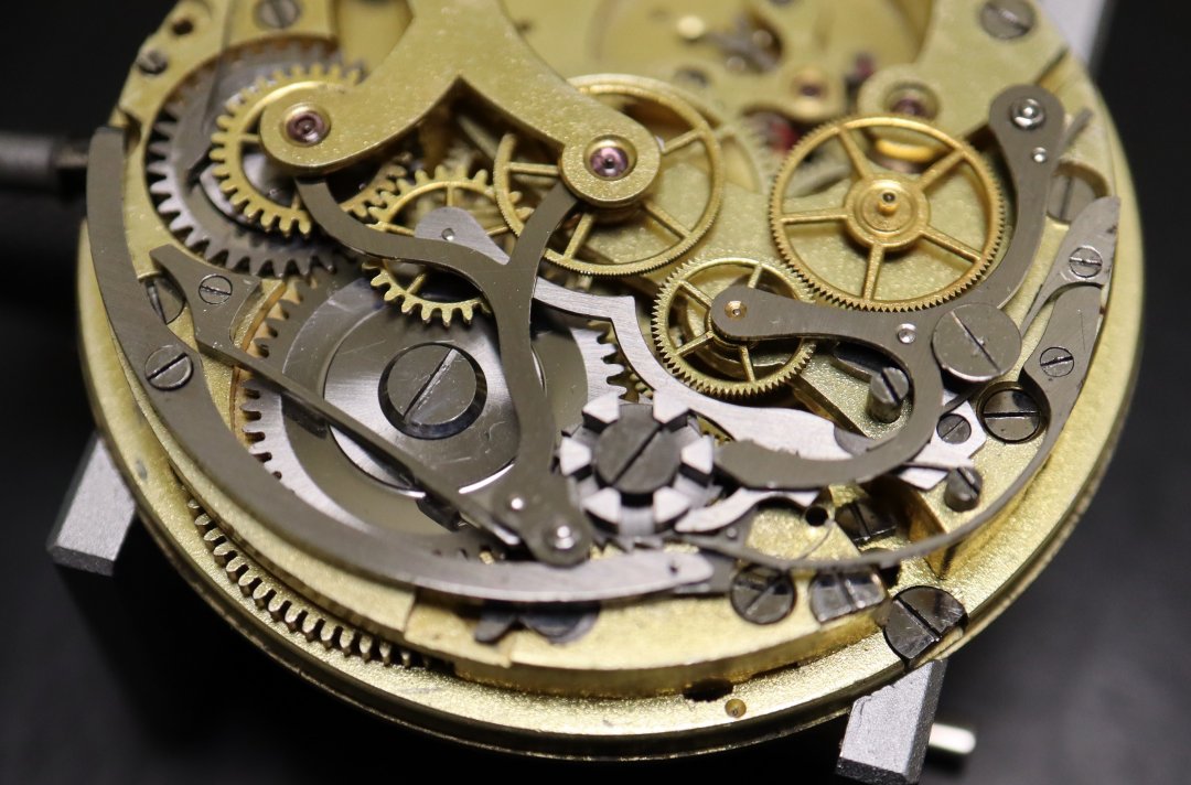

Ikke mange delene i denne kronografen.

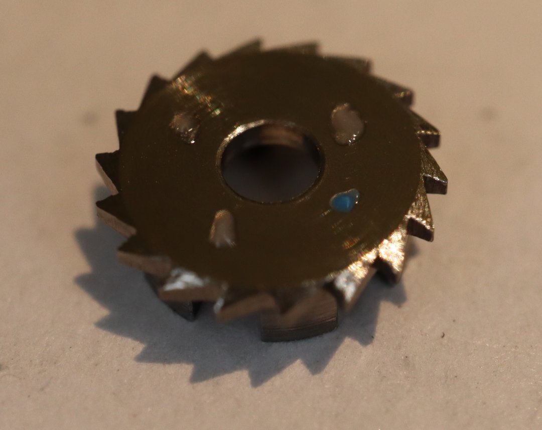

Litt bilder av hvor delene er plassert er kjekt .
Og hvilke skruer som hører til hvilken komponent. De fleste sier seg selv men noen er lette å forveksle.

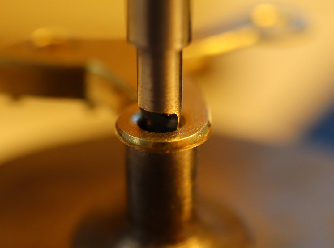

Stener presses ut.
Grus :p

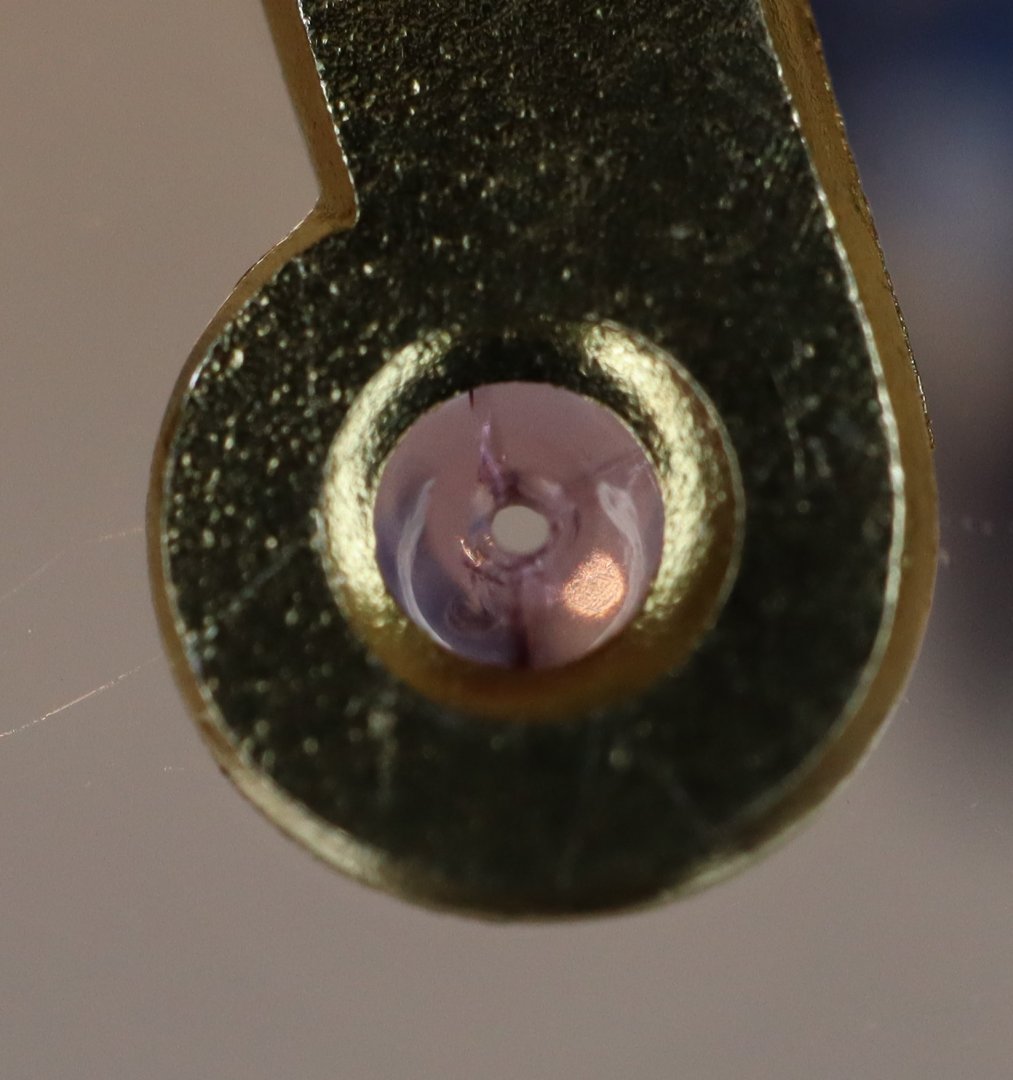

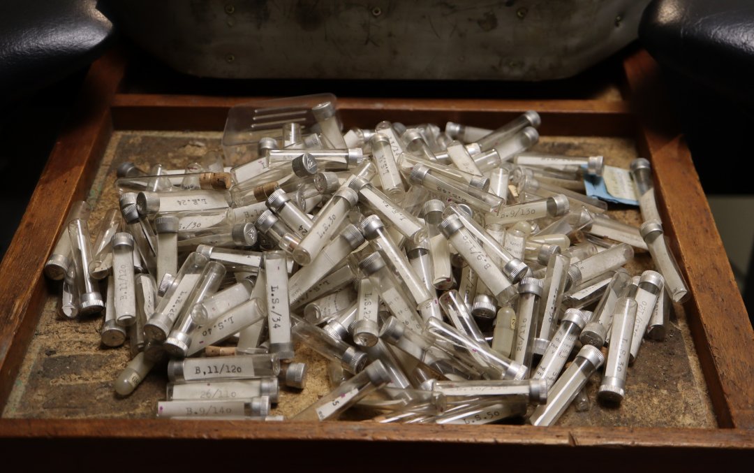

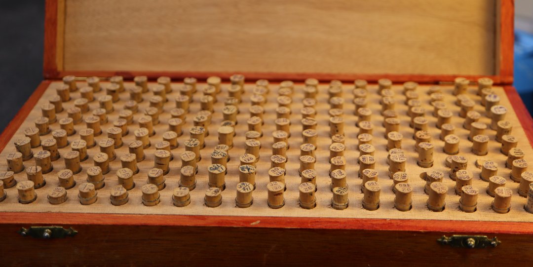

Har en eske med lager , ingen passet. Ble en tur på jobben for å finne riktige.
litt mer orden i esken på jobben:mrgreen:

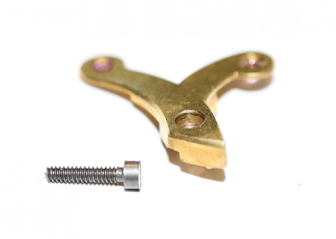

Størrelse 28/180

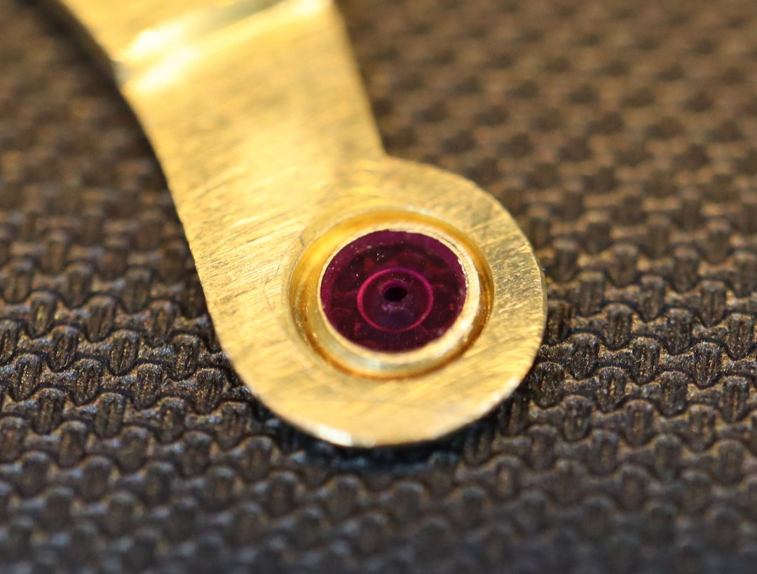

Her freser jeg ut til 0,79mm

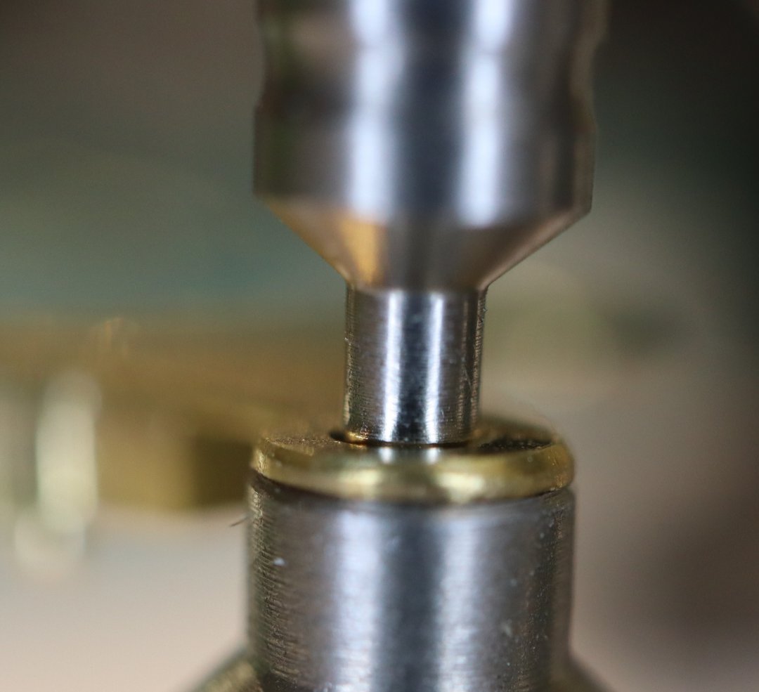

Og nye lager presses inn. Ja jeg vet dette ikke er riktig men den typen stener som satt der er ikke å få tak i lenger.

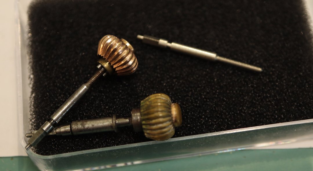

Fant også ny remvelle... nr.1318 og krone i messing som passer bedre enn rosegull.
Måtte bruke krona som satt i klokka , den jeg fant hadde ikke gjenger til innfestning.

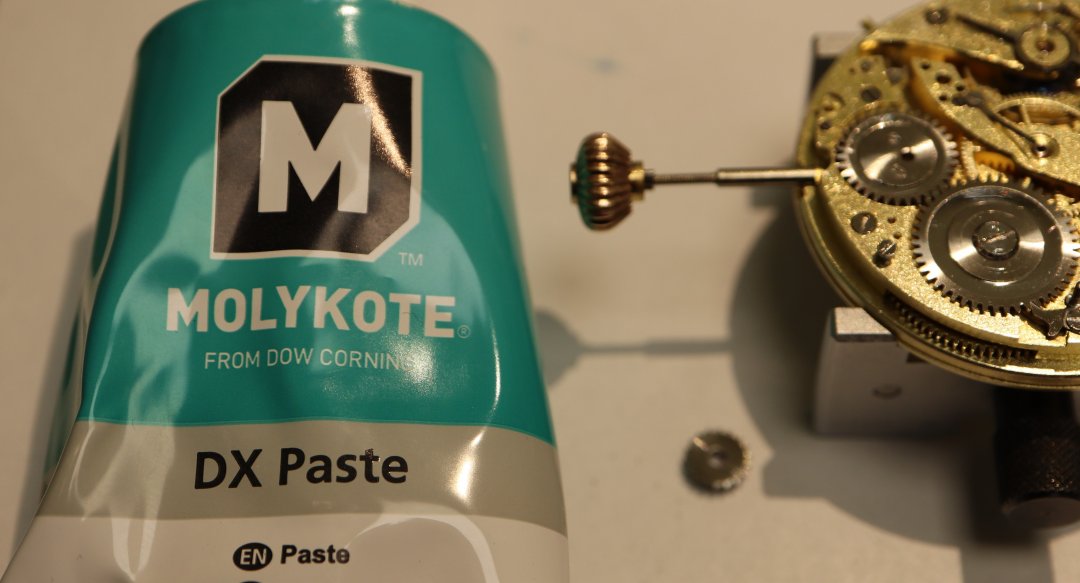

Siden et er "åpent" urverk bruker jeg Molykote DX til smurning , 9504 som er vanlig å smøre med er blå.
DX blir nesten ikke synlig.

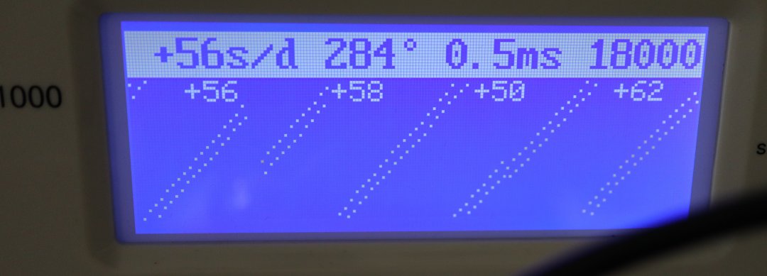

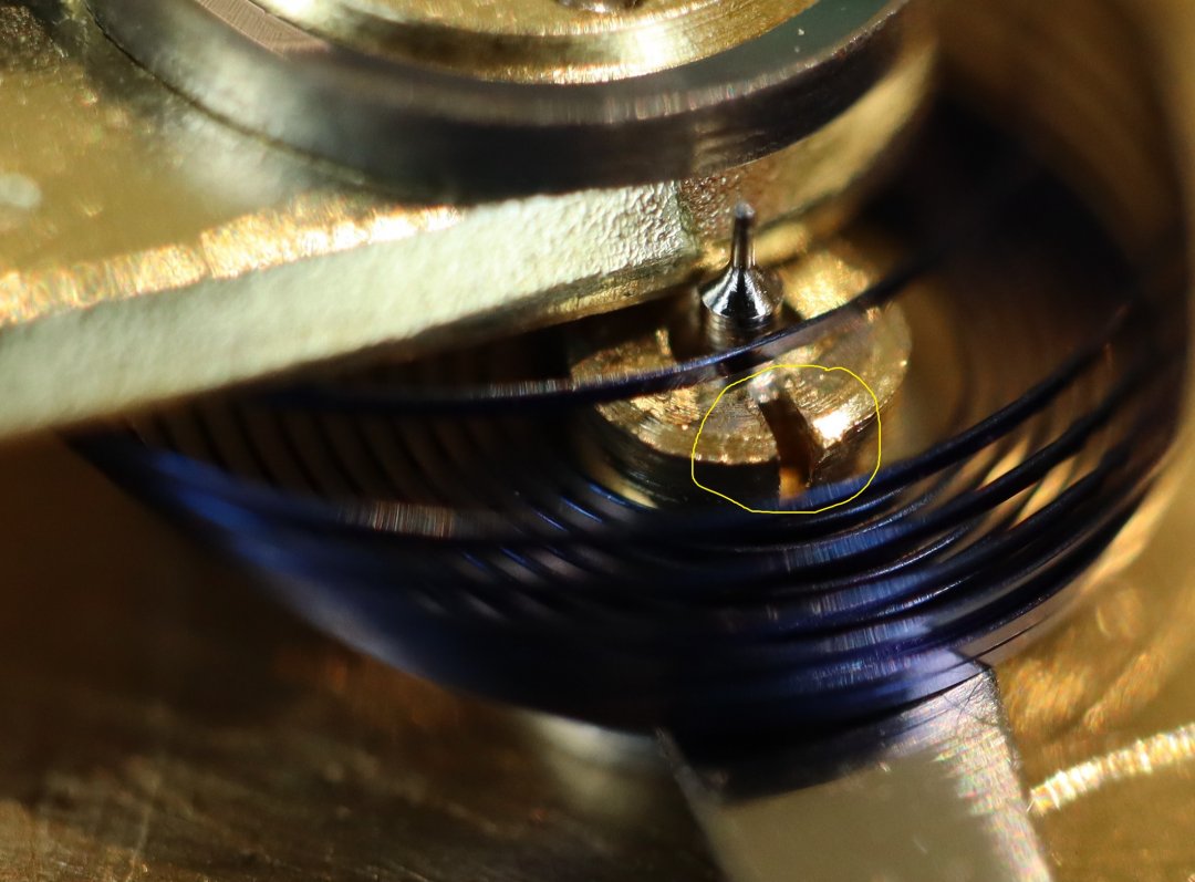

For å justere beat error må jeg vri på feste til spiralen , beste resultat ble 05 ms .
Gangen må justeres men det gjøres til slutt når alt er montert.

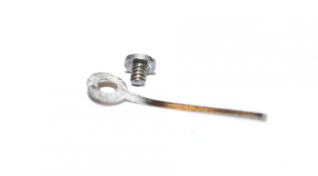

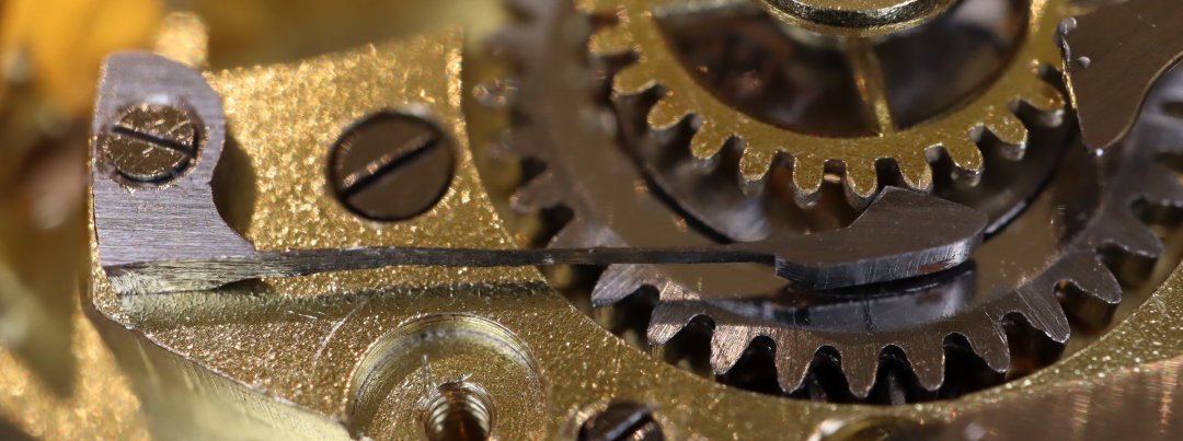

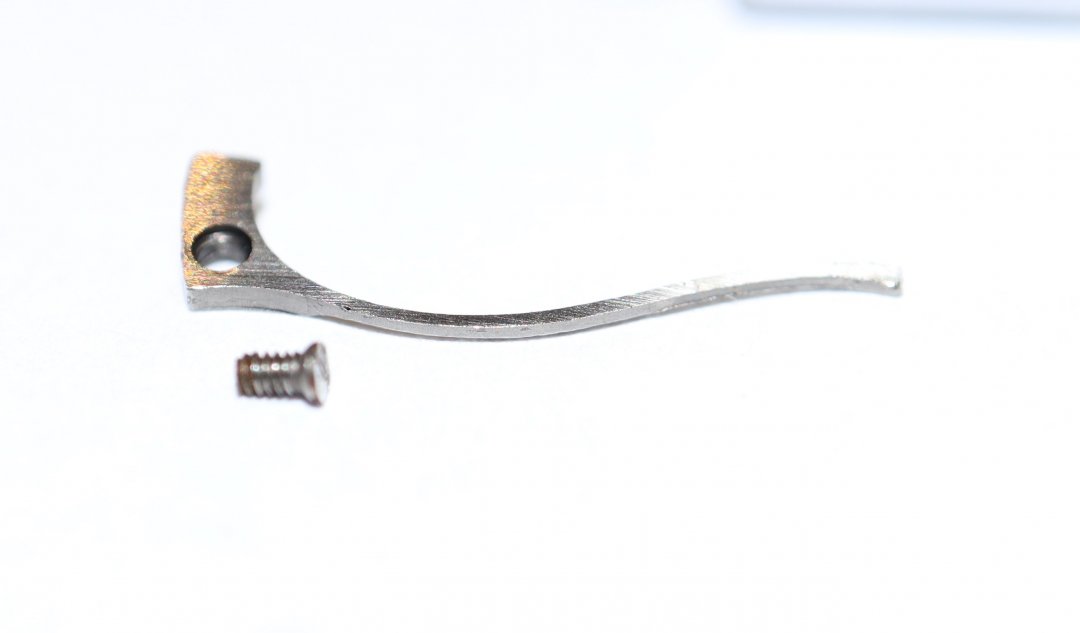

Jeg fikk rettet opp fjæra til minutthjulet men den er svak så jeg fr se hva som dukker opp etter hvert..

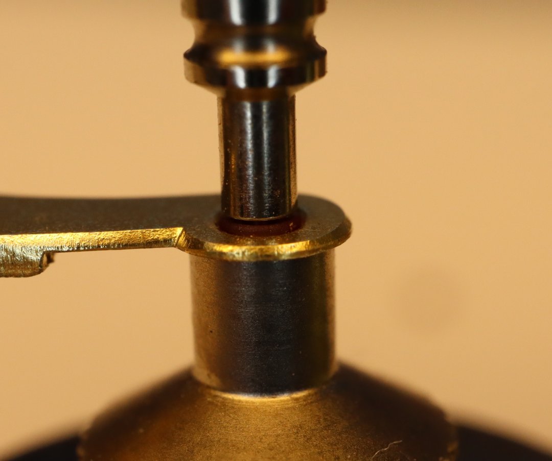

Polert og blank , ja jeg vet det er mange som sier at de ikke skal poleres men er som skjæra liker det blankt:D
