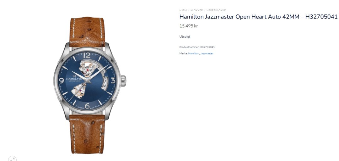

Kjøpte nylig min første mekaniske klokke. Valget falt på en Hamilton Jazzmaster Open Heart Auto 42mm til 15 000.- kr.
Først etterpå kom jeg til å reflektere over at sekundviseren ikke er sveipende... jeg trodde vel alle mekaniske var det, men etter hva jeg forstår har dette med at klokken har 80 timer power reserve, og at det er andre / eldre kaliber uten dette som har sveipende sekundviser?
Noen som kan anbefale ur med sveipende sekundviser omkring samme prisklasse? Stor Power Reserve er ikke så viktig for meg. Behøver heller ikke være open heart, men er type dressur jeg liker.

Gratulerer med ny klokke!
Nå vet jeg jo ikke helt hva du legger i "sveipende sekundviser". Slik jeg har sett begrepet bli brukt, så menes det at sekundviseren beveger seg hyppigere enn én gang per sekund, slik de vanligste kvartsurverkene gjør (de kjenner du dermed igjen med at sekundviseren hopper ett sekund av gangen).
Automatiske urverk har oftest en frekvens mellom 21 600 til 36 000 halvsvingninger per time, noe som gir en sekundviser som beveger seg 3 til 5 ganger per sekund. Dette kalles da gjerne sveipende sekundviser. Klokken du har kjøpt har urverket H-10 - som er et ETA C07.611. Også kjent som powermatic 80. Urverket har en frekvens på 21 600 halvsvingninger i timen som gir en sekundviser-frekvens på 3 Hz.
Beveger sekundviseren på klokken din seg færre enn 3 ganger per sekund?
Dersom du forventet deg en helt jevnt glidende sekundviser, så må du investere i en klokke med ett spring-drive-urverk fra Seiko eller Grand Seiko.

Det er mulig jeg bommet eller misforstod deg litt med min første kommentar, og at denne forklarer det bedre:
ETA baserte sine Powermatic-urverk på ETA 2824-2. Men for å få lengre gangreserve (power reserve), så valgte de å redusere frekvensen fra 28 800 halvsvingninger per time til 21 600. Med denne og sikkert flere endringer, så lyktes de med å nesten doble gangreserven fra ca 42 timer til 80 timer.
Men med den følgen at sekundviseren beveger seg 3 ganger per sekund (H-10) i stedet for 4 ganger per sekund (ETA 2824-2).
Altså, hvis hvis din Hamilton tikker en gang per sekund er det ugler i mosen. Hvis ikke er Seiltids forklaring perfekt.

Ja… Alle sekundvisere beveger seg i "hakk". Bare i tre eller flere pr sekund.
Til og med spring drive, men da er frekvensen ekstremt høy.
Reaksjoner: seiltid
Dersom det er veldig viktig for deg at klokken har en sekundviser som beveger seg med mer enn 3 Hz, så bør du se etter urverk med frekvens 25 200 (=3,5 Hz), 28 800 (= 4 Hz) eller 36 000 (5 Hz).
De finnes en god del urverk med frekvens 28 800, så det er ikke spesielt vanskelig å finne, men urverk med frekvens 36 000 er nok utenfor budsjettet du har angitt. Men vit frekvensen på urverket ikke nødvendigvis står i sammenheng med hvor komplisert, bra eller nøyaktig urverket er.

På et 4 hz urverk flytter sekundviseren seg 8 ganger per sekund. På 3 hz er det 6 osv

Takk for svar og gode forklaringer! Det jeg er ute etter er en jevn og minst mulig hakkete gange på sekundviseren, ja :)
Er nok dette jeg skal se etter....
