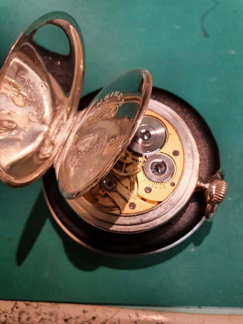

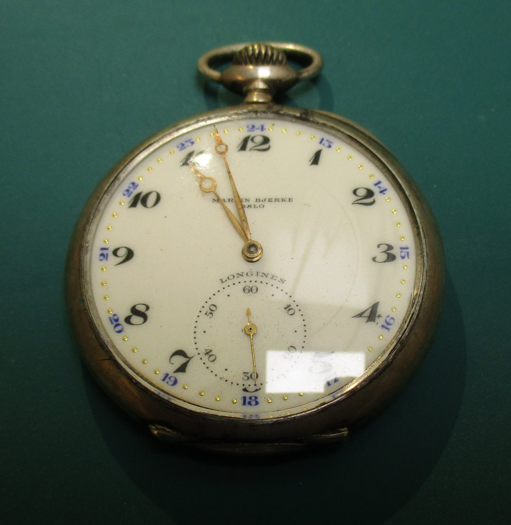

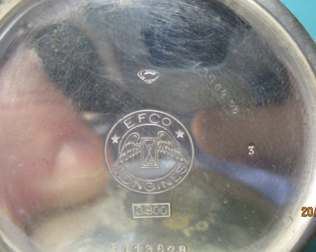

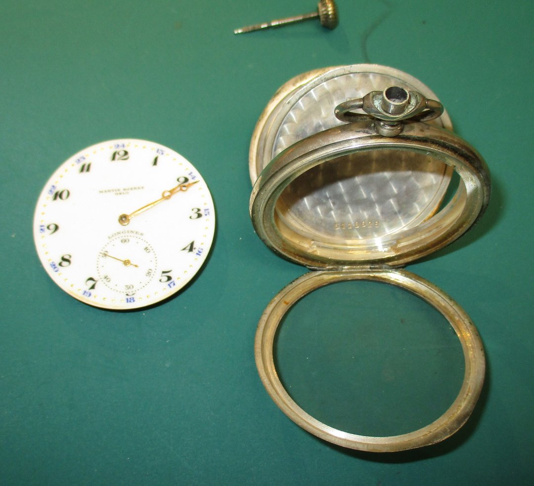

Fant ut at jeg måtte ha ett rimelig prosjekt denne gangen :p
Jeg kan lite om lommeur så hvis noen har noe å fortelle om dette hadde det vært kjekt.

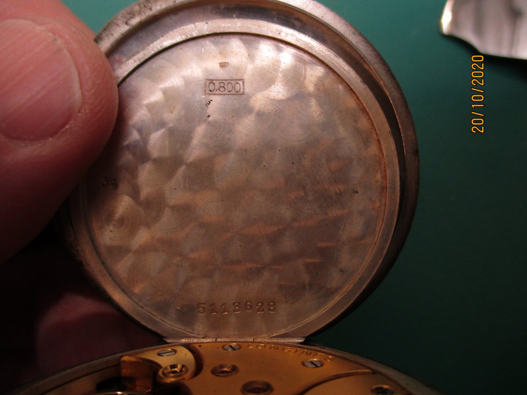

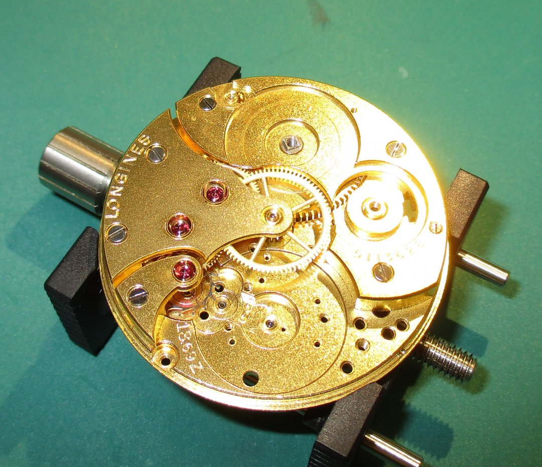

Verket er merket med 18.69Z

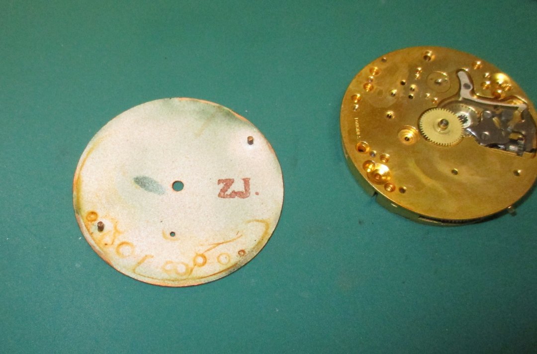

Artig skive med butikknavn.

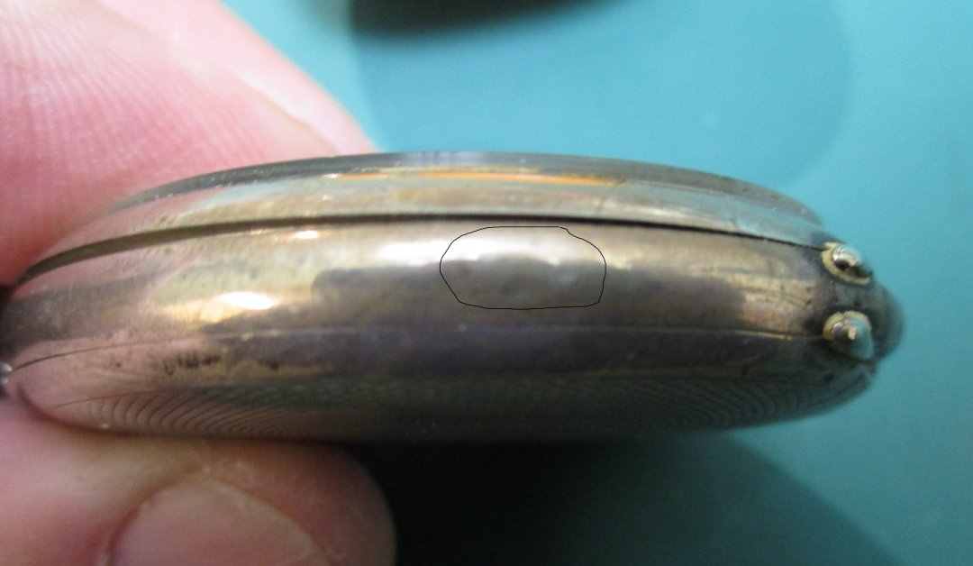

En eneste liten bulk på kassa , skal prøve å rette den.

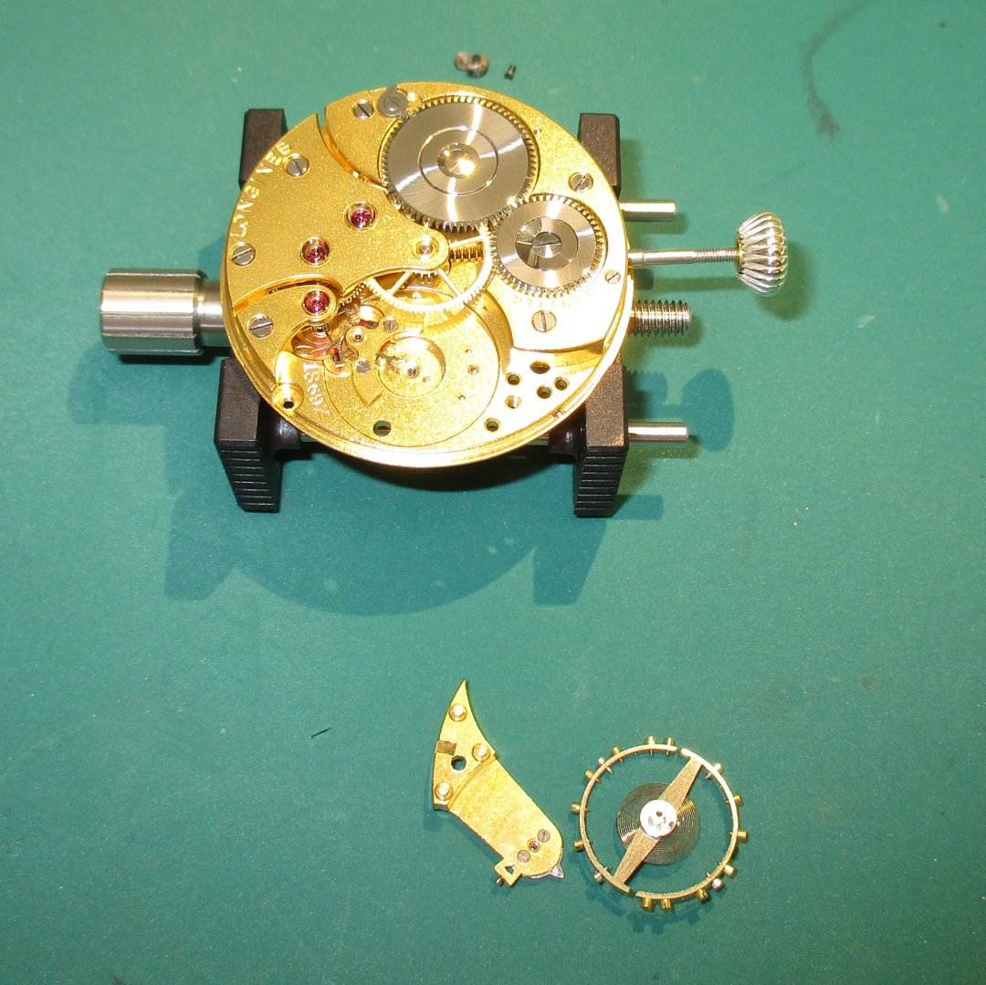

Verket går men det går ujevnt.

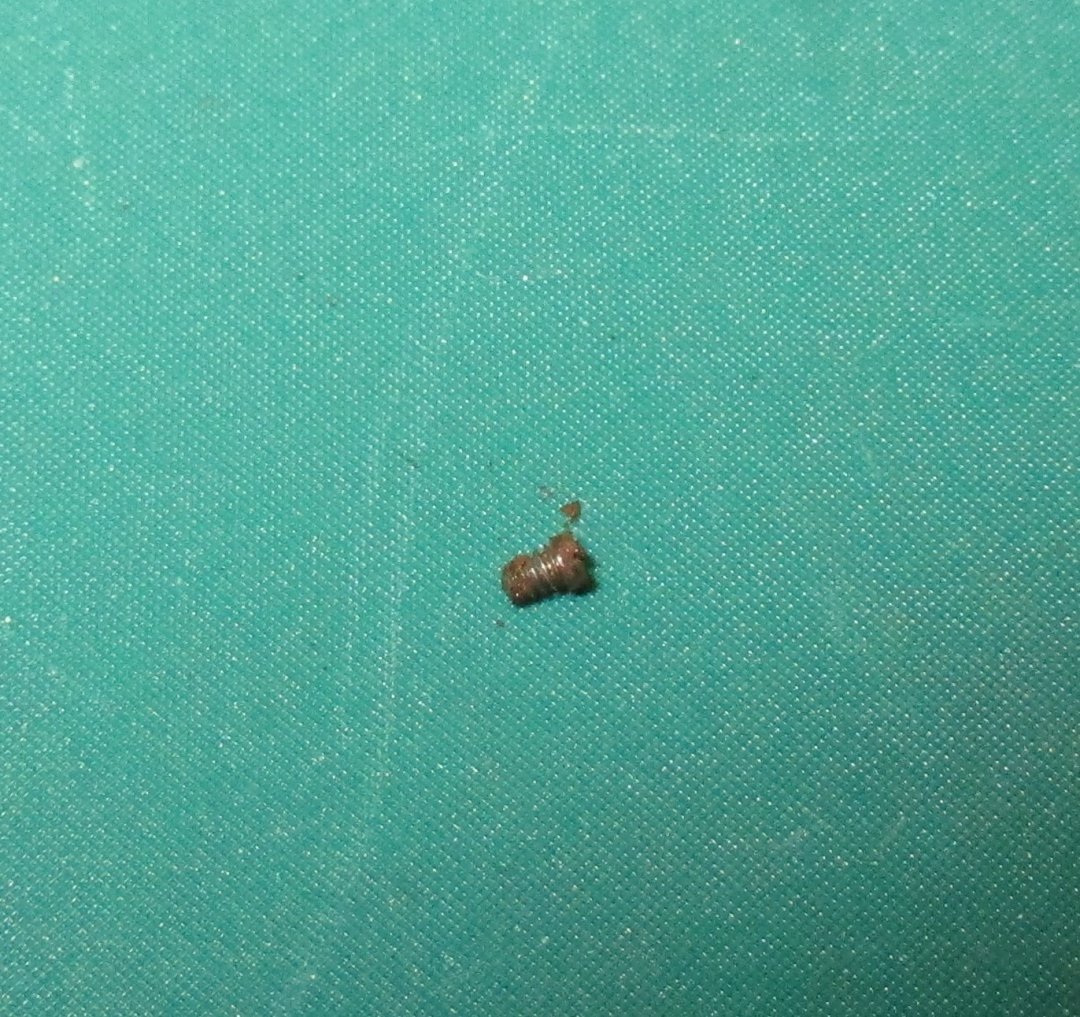

Og det er tydelige spor etter fukt , med andre ord rust.

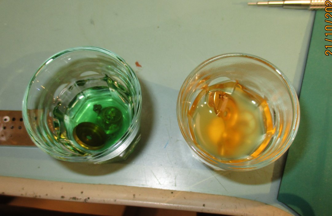

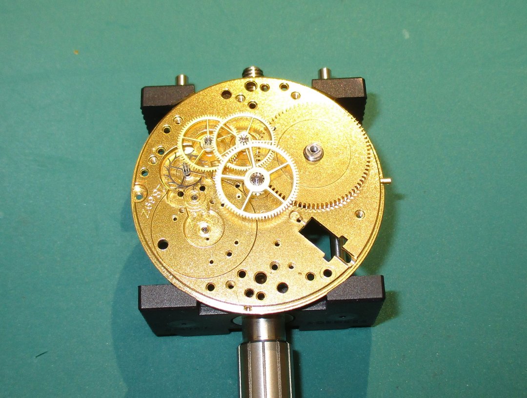

Her ligger delene i rustløserolje , en omega(ikke klokka)olje som gutta på verkstedet sier løsner omtrent alt av skruer.
Og til høyre WD 40 , så får jeg se om de løsner rusta.
Jeg synes det ser ut til å være mye rust, sett i lys av at skiven er så pen. Det er jo lov å være heldig!
Det blir morsomt å følge dette prosjektet.
8- )

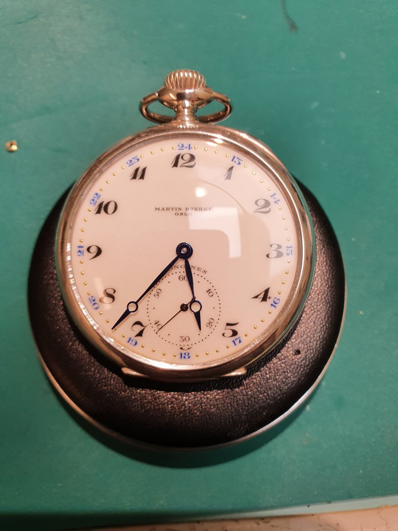

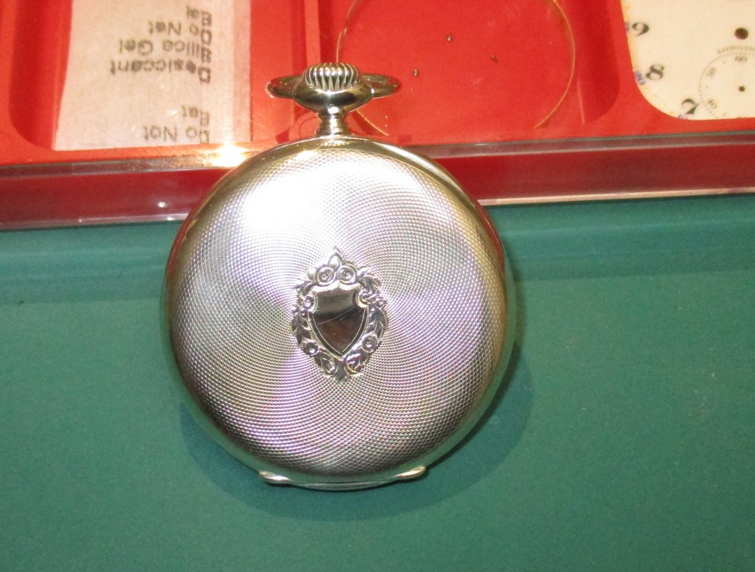

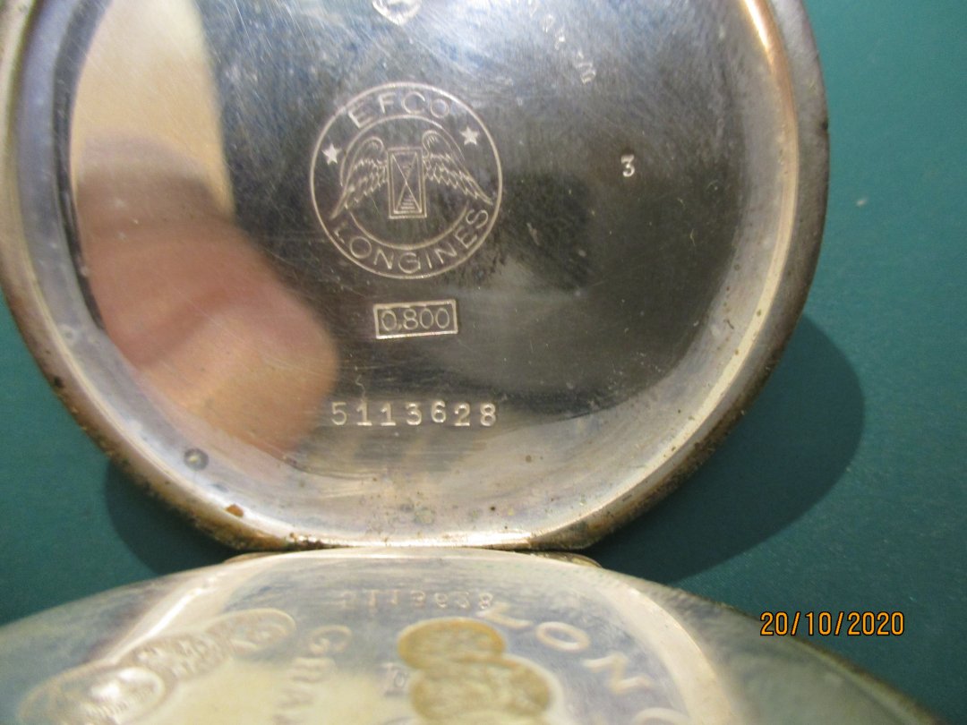

Flott prosjekt, nydelig urskive med original norsk tilknytning. Uret er fra ca. 1932, originalkassen i 80% sølv med sveitsisk hallmark er produsert av Ernest Francillon & Cie (St. Imier, Sveits) for Longines. Jeg gleder meg til å følge dette.
Reaksjoner: Mr Davis og reldor
Kult prosjekt! Er navnet på skiven tidligere eier eller en forhandler? I så fall relatert til dagens Bjerke?
Reaksjoner: reldor
Reaksjoner: reldor

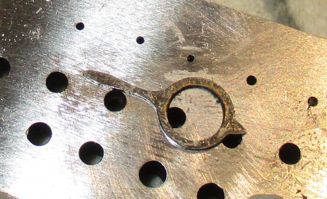

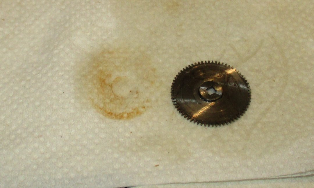

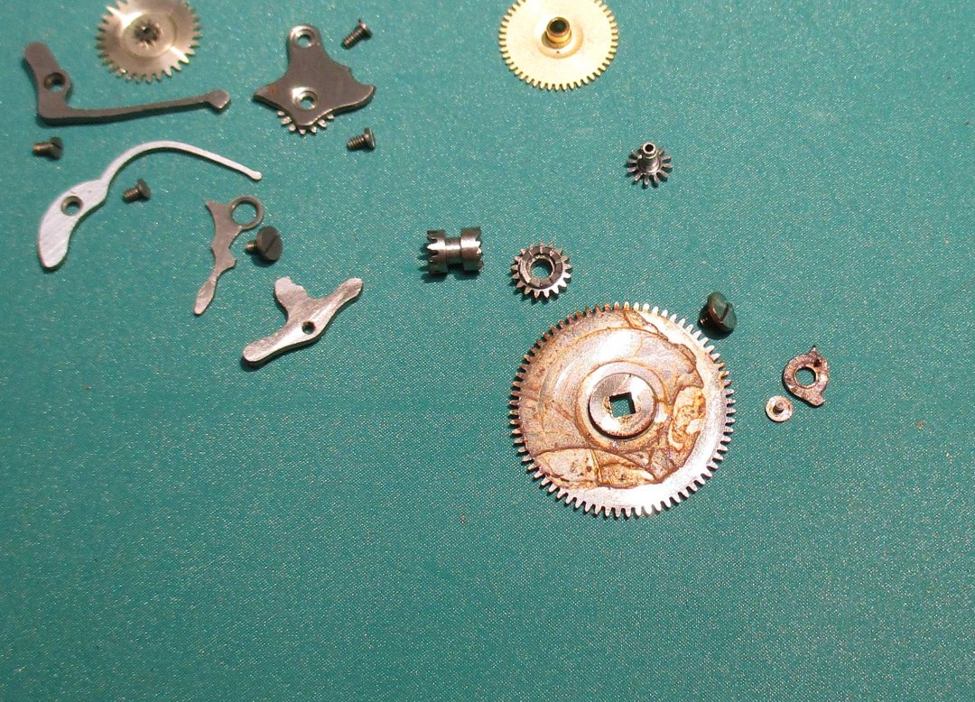

Rusta løsnet med WD 40.

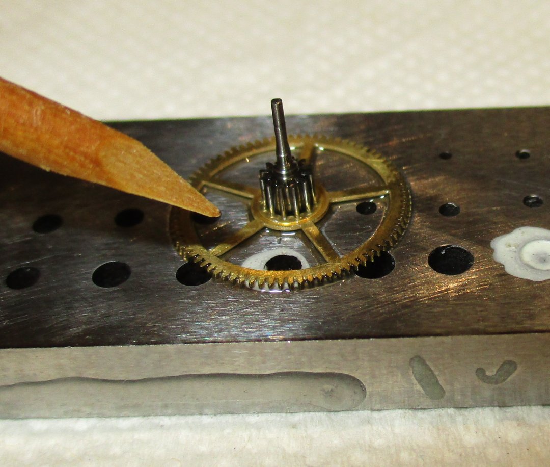

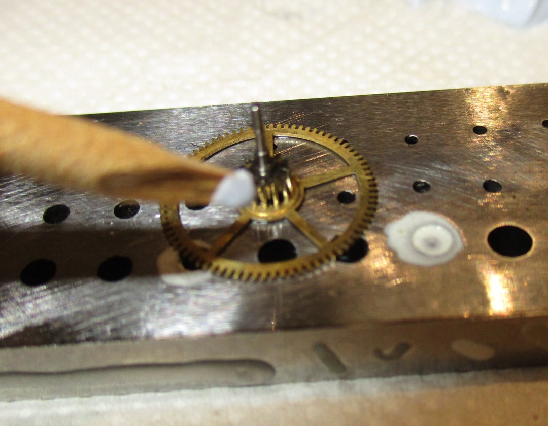

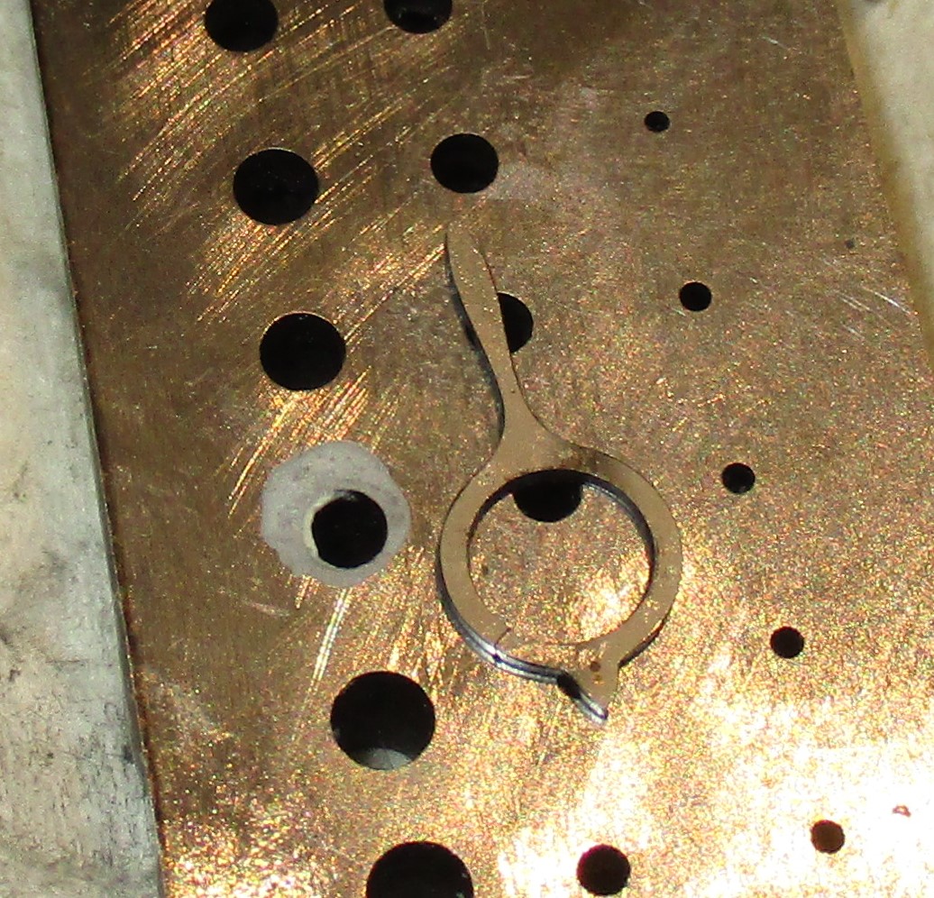

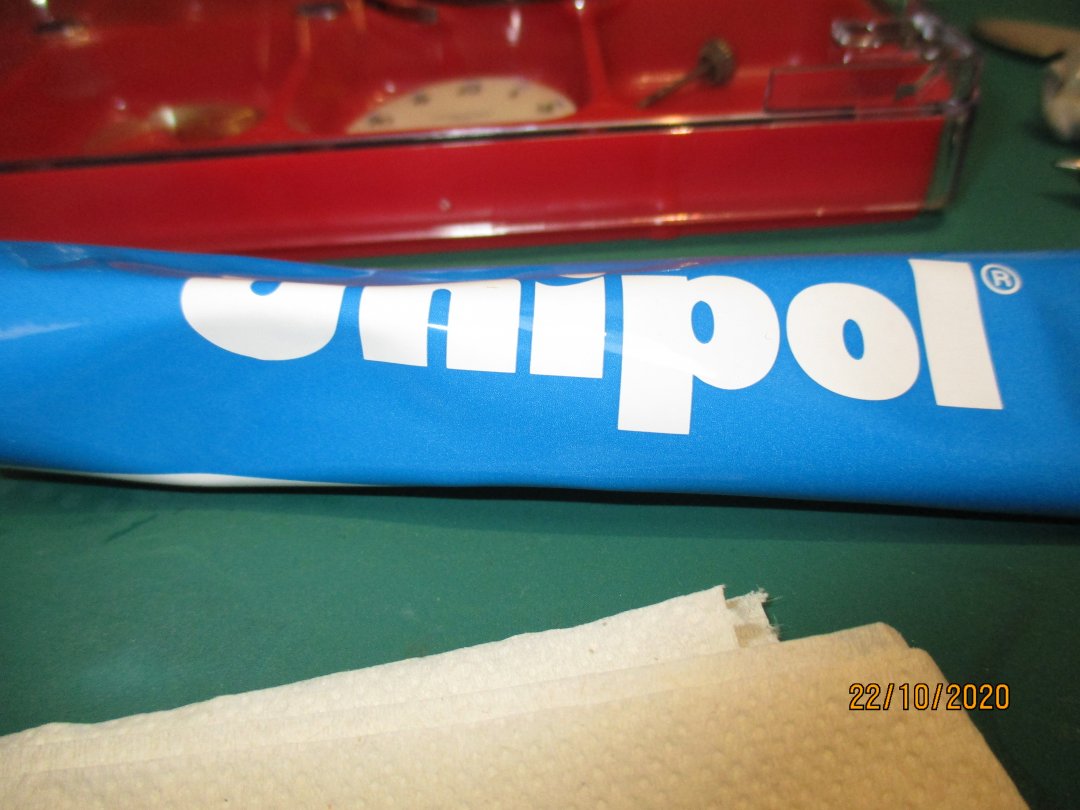

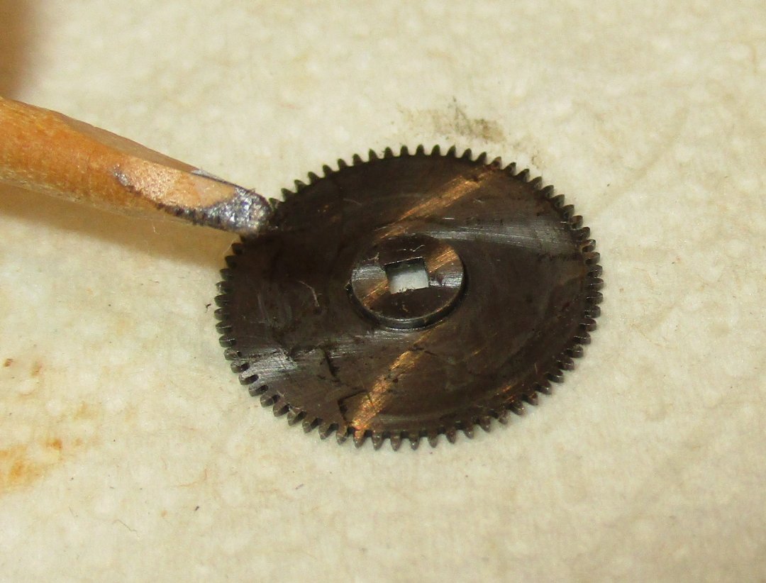

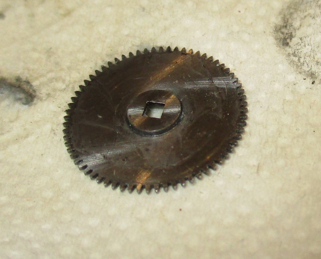

Alle flater med rust skraper jeg rene med pussepinner , og hvor det er missfarging på stålet "polerer" jeg med unipol.
Gnidd av mot papiret , noe rust er helt løst.
Skrapet av med pussepinnen.
Her er den gnidd av med unipol , dette gir en jevnere/glattere overflate.
Samme her før og etter.

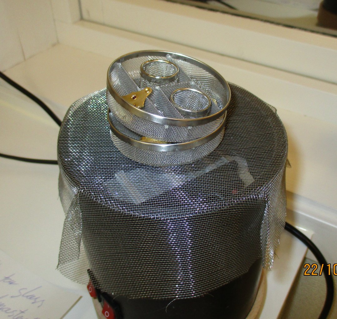

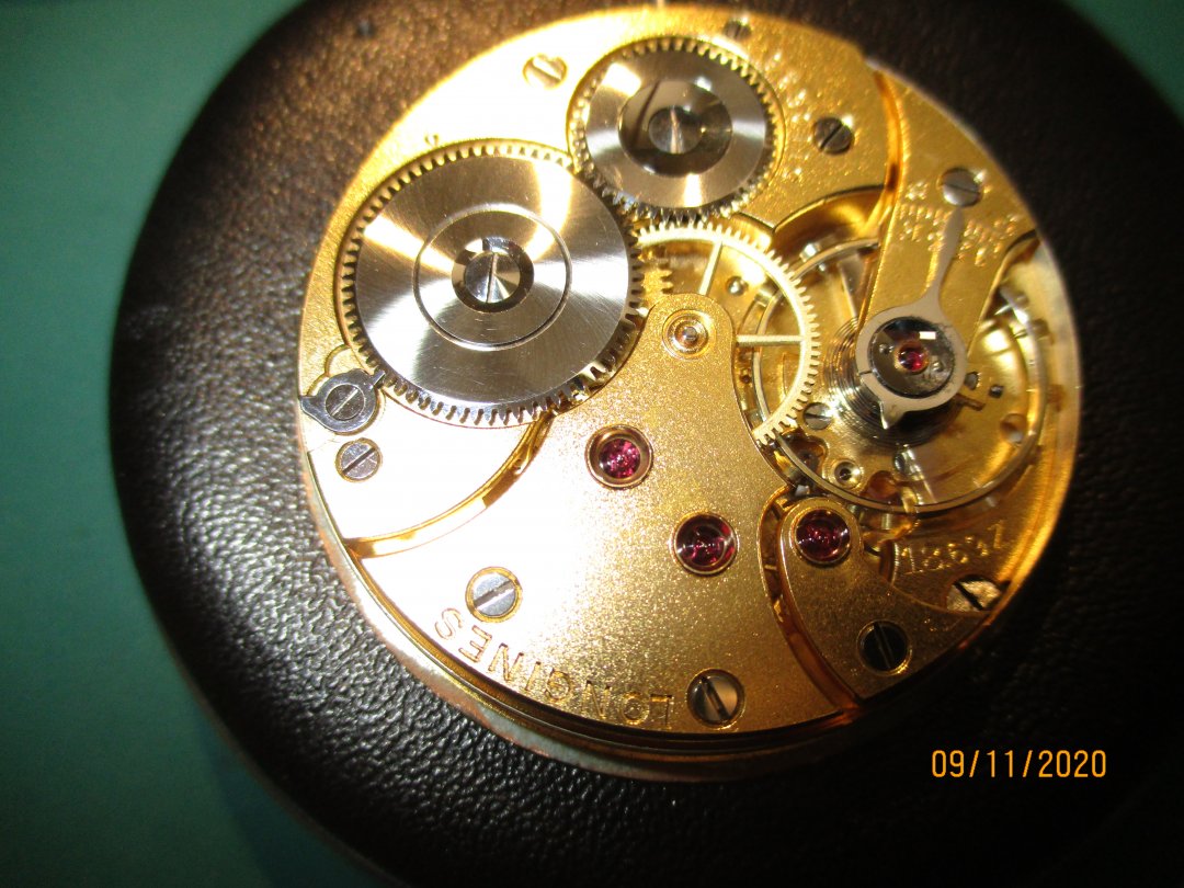

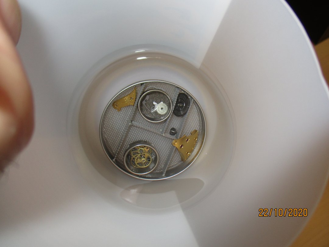

Så klar for vask.
Etters rens med rent vann skyller jeg i isopropanol for å fordrive vannet.
Og tørker på varmevifta.

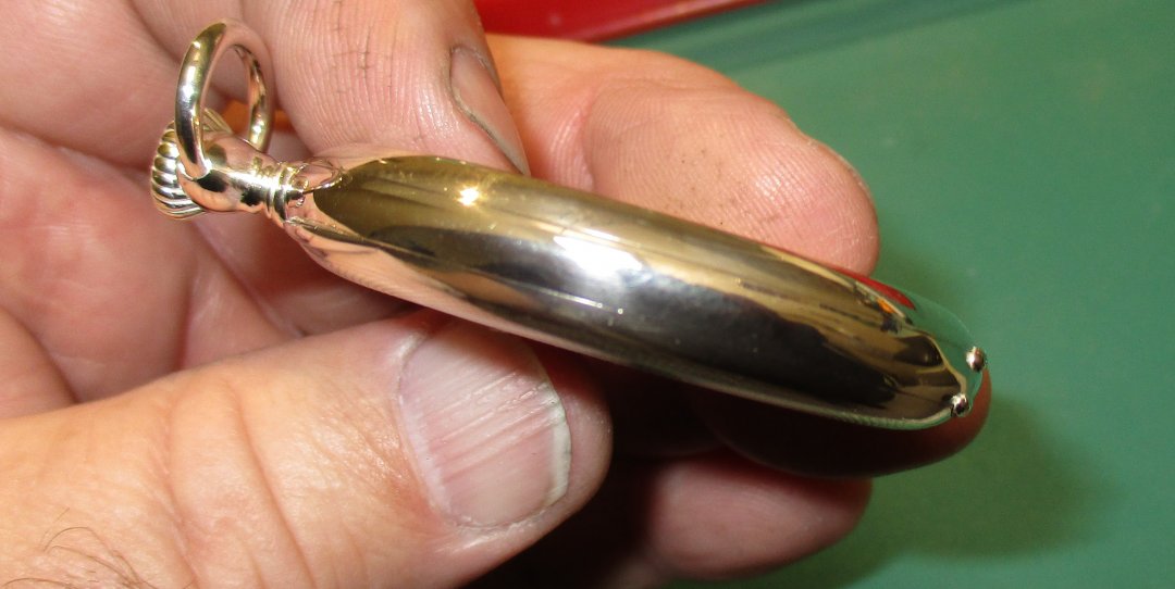

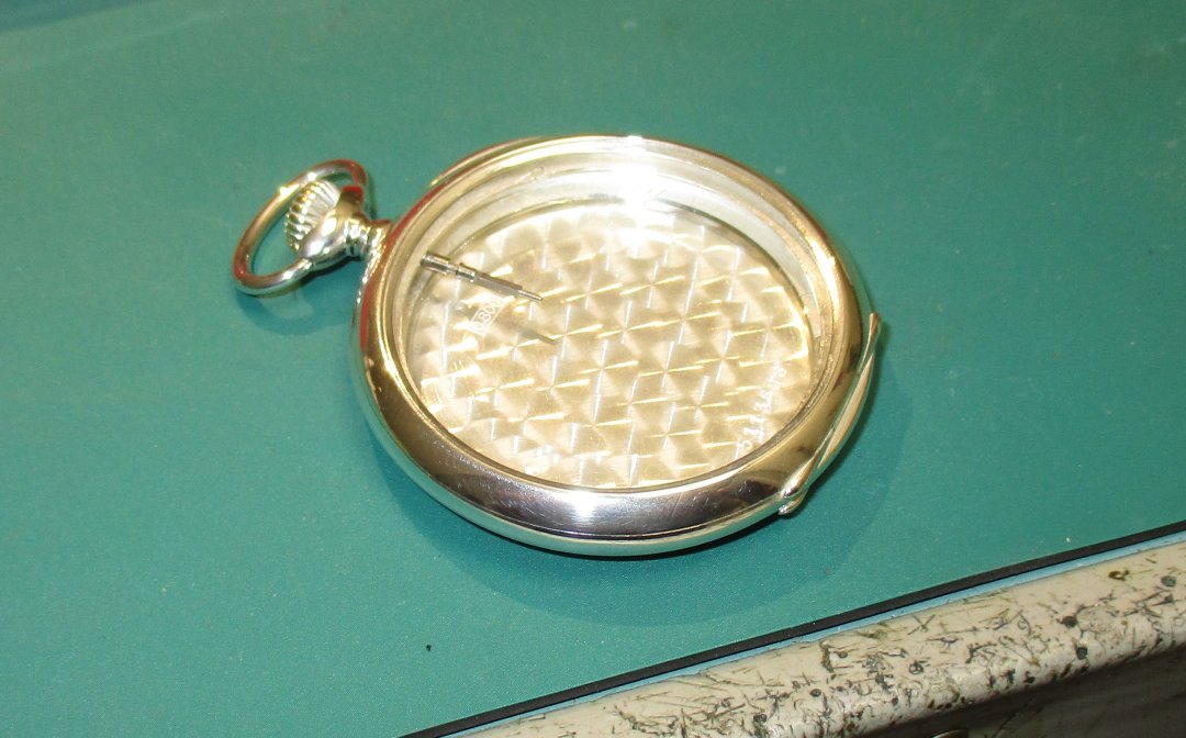

Flott! Siden dette er en sølvkasse vil den fort vise oksidering etter en tid. Motstå fristelsen til å polere den ofte, sølv er et relativt mykt metall og man kan ende opp med utviskede ornamenter på kassen. Mine gamle mentorer (alle 60 til 80+ år gamle) i vintage klokker er alle enige om at patina på sølvur bør bli bevart: Never polish a silver watch, it takes five minutes to make it shiny, but decades to put the patina back on.
Enig at patina er ok men skader og riper
liker jeg ikke :p selv om noen kaller det patina også.

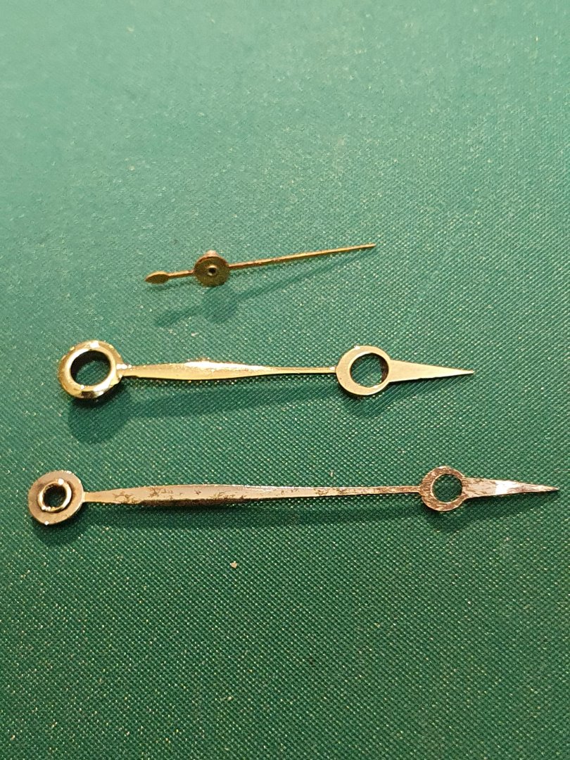

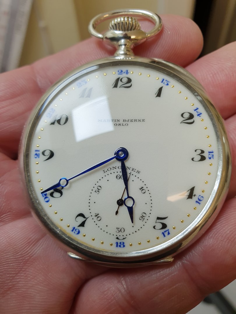

Idag polerte jeg viserne p.g.a. skader.
Her er det nok skiftet visere en gang i tiden.
En i forgylt messing og to i forgylt stål.
Jeg burde skjønt det da minutteviseren
hadde rustflekker :rolleyes:
Er det noen her på sonen som driver med
forgylning?
Nydelig resultat, og fantastisk flott skive. Når du kontakter Longines så er jeg ganske sikker på at de verifiserer at den ble solgt gjennom Martin Bjerke, og at de vil gi full informasjon om det tekniske og når den ble solgt.
Reaksjoner: reldor
