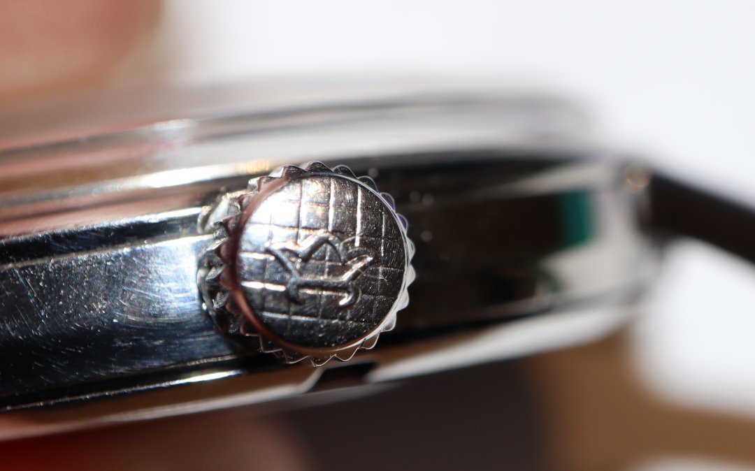

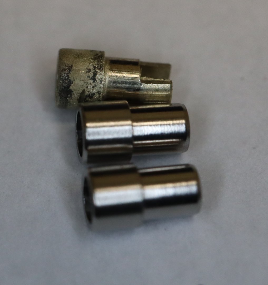

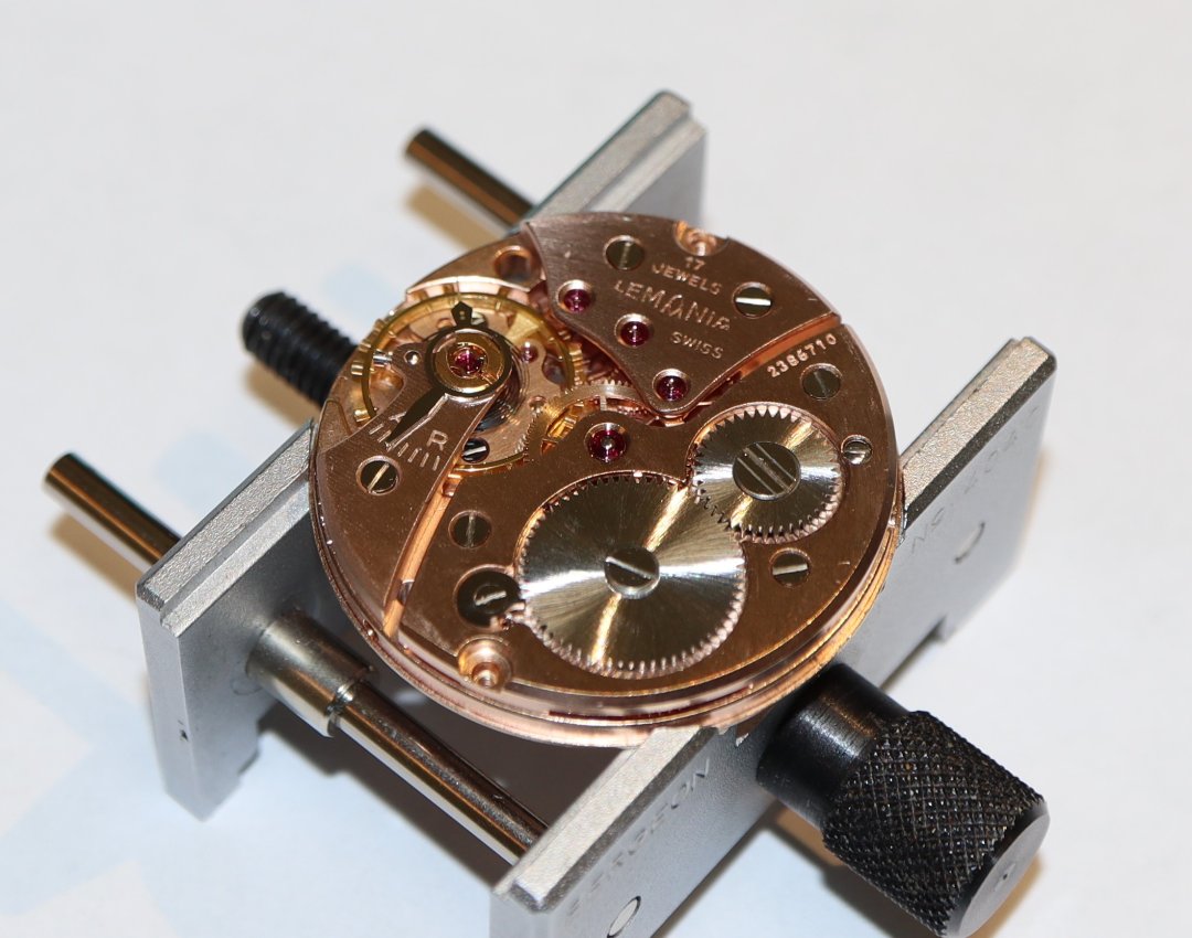

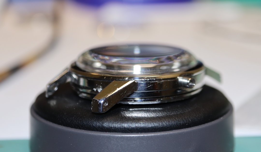

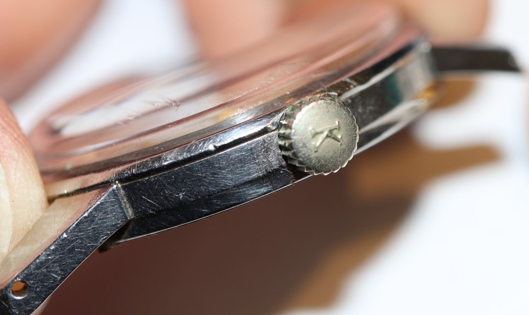

En stund siden kjøpte jeg denne av en kunde og nå er det på tide å sette den i bedre stand.

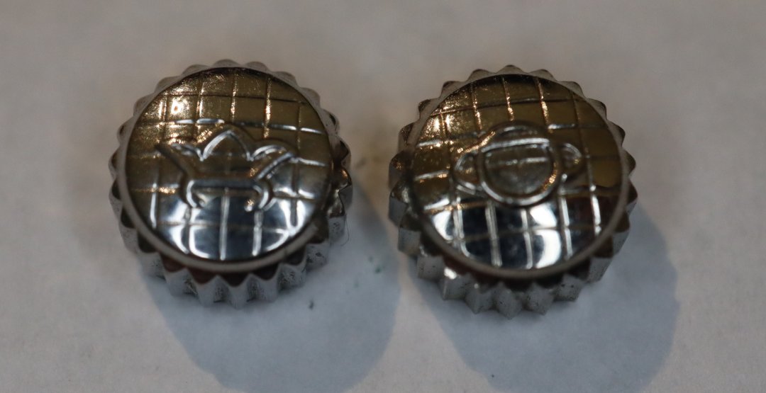

Desverre så er det montert en K-krone(de er rett og slett søppel) og messing kassehals på den.
Ikke mye Super Compressor igjen da..:unsure:
Har lett etter original krone og ikke funnet noen.
Et par dager siden fikk jeg tilbud på en Omega og en Lemania til , og hva var det der joda K-krone på Lemania
og Lemania compressor krone på Omega klokka:mrgreen::ROFLMAO:
Etter litt roting i krone esken fant jeg Enicar compressor krone så da blir det det på den ene.

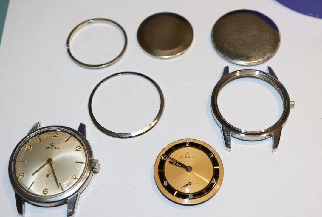

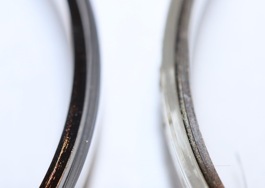

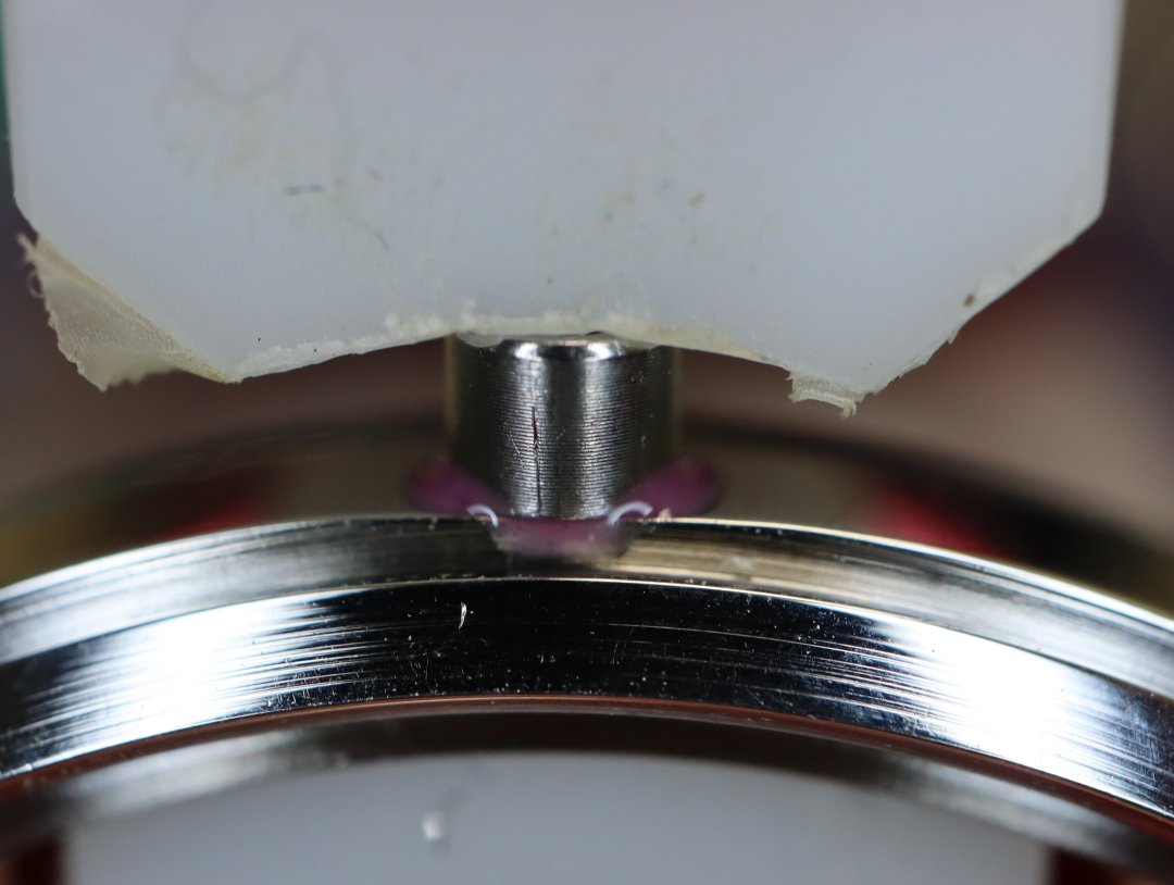

Ett annet problem er glassene ,original "spenn ring" har spor til tallskiva og uoriginale ar ikke .
Der må jeg mulig tilpasse ringen til nytt uoriginalt dykkerglass.

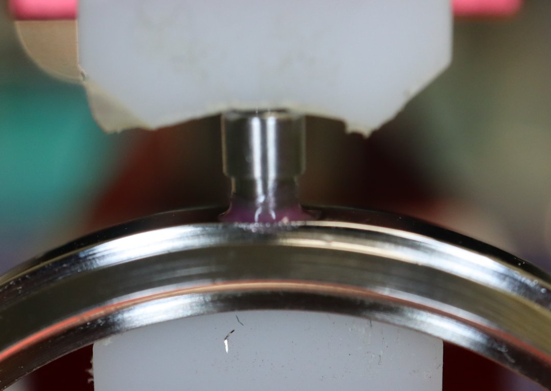

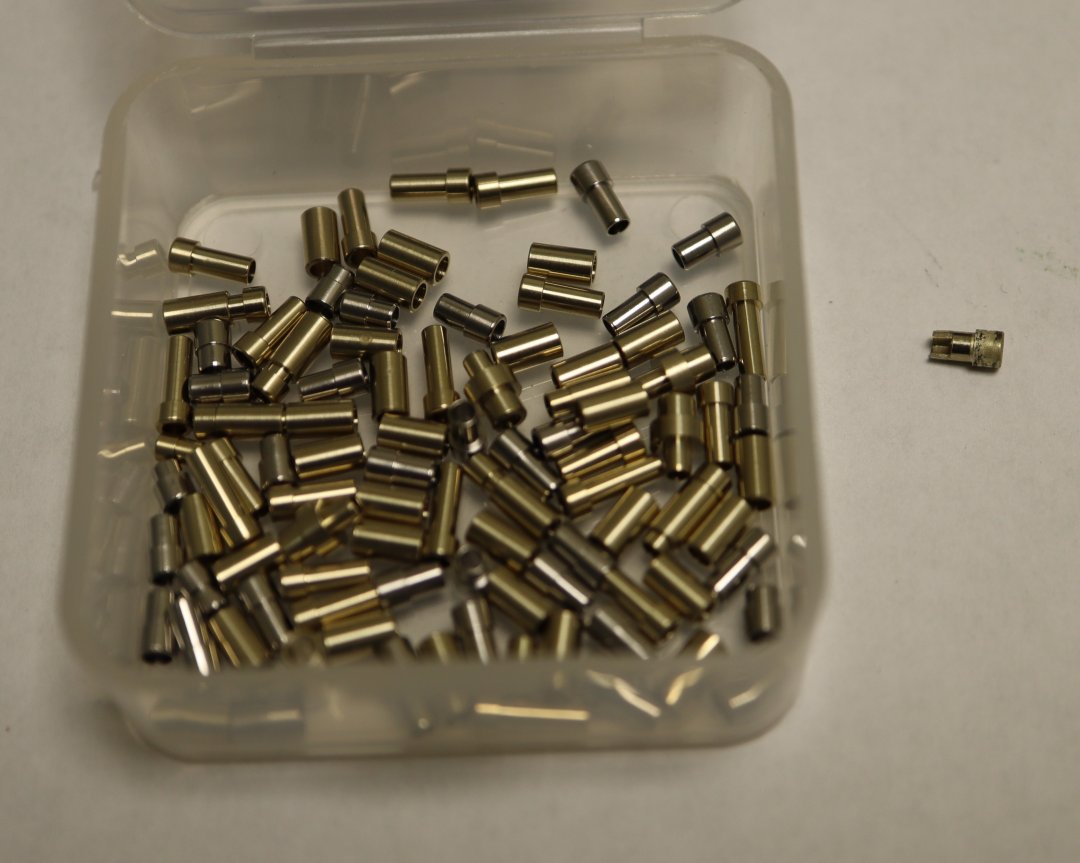

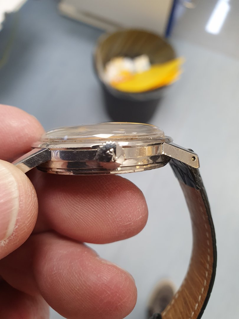

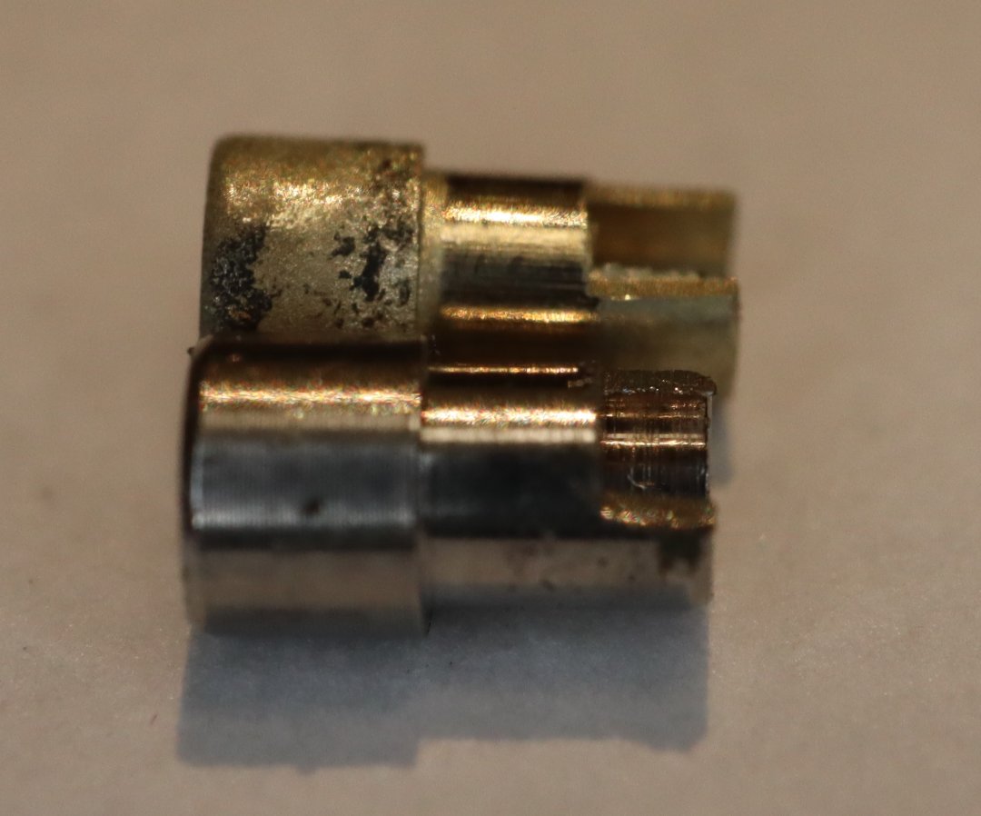

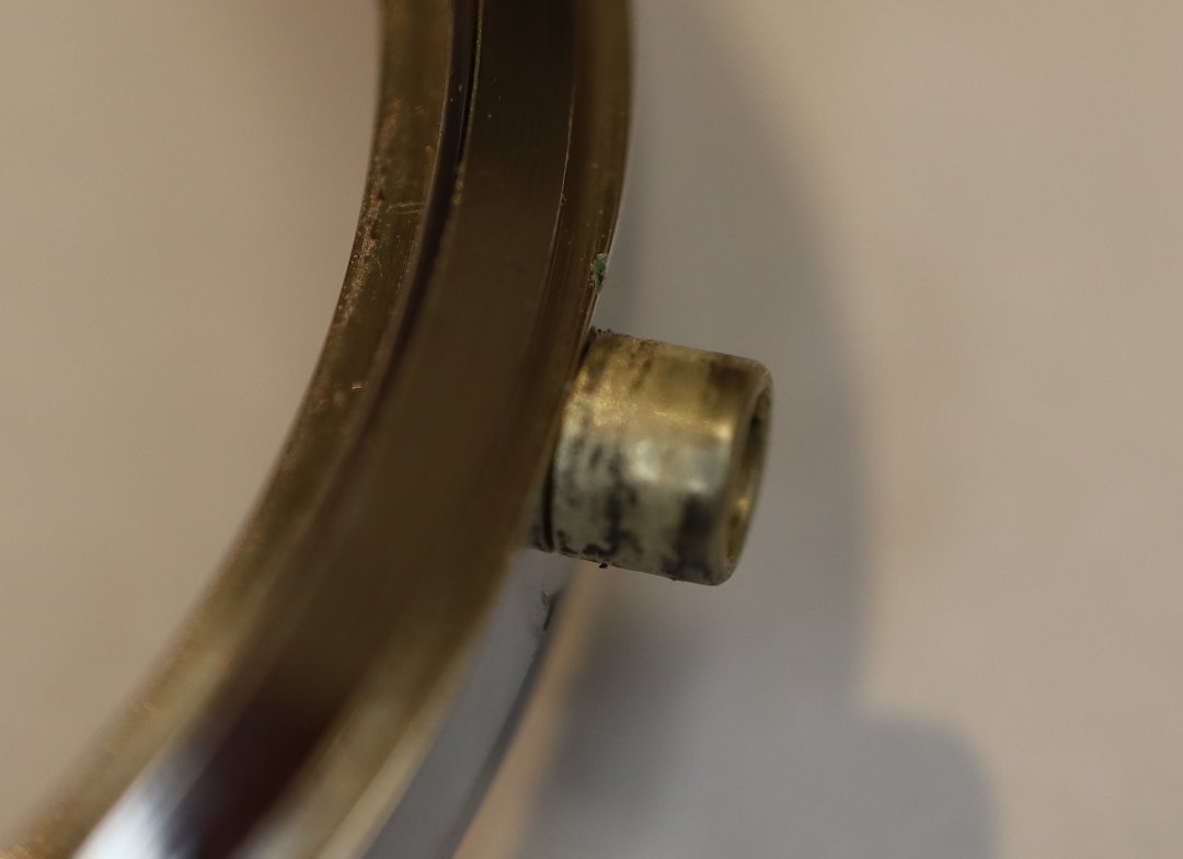

Ett lite sortiment med kassehalser er kjekt å ha når man jobber med vintage klokker:p

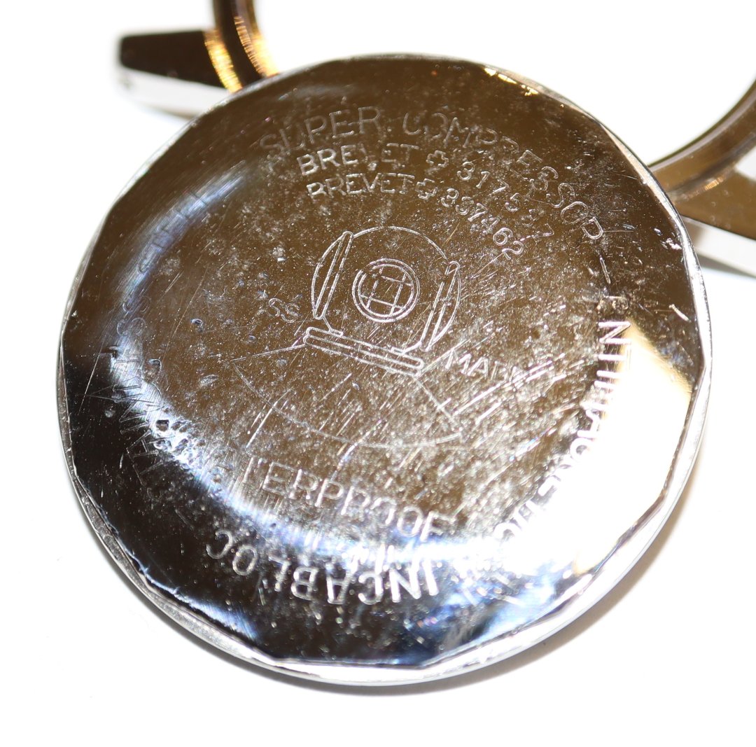

Her har jeg tatt ut til baklokket.
Jeg monterer alle halser med en dråpe loktite , om det hjelper vet jeg ikke men gjør godt for sjela:LOL:

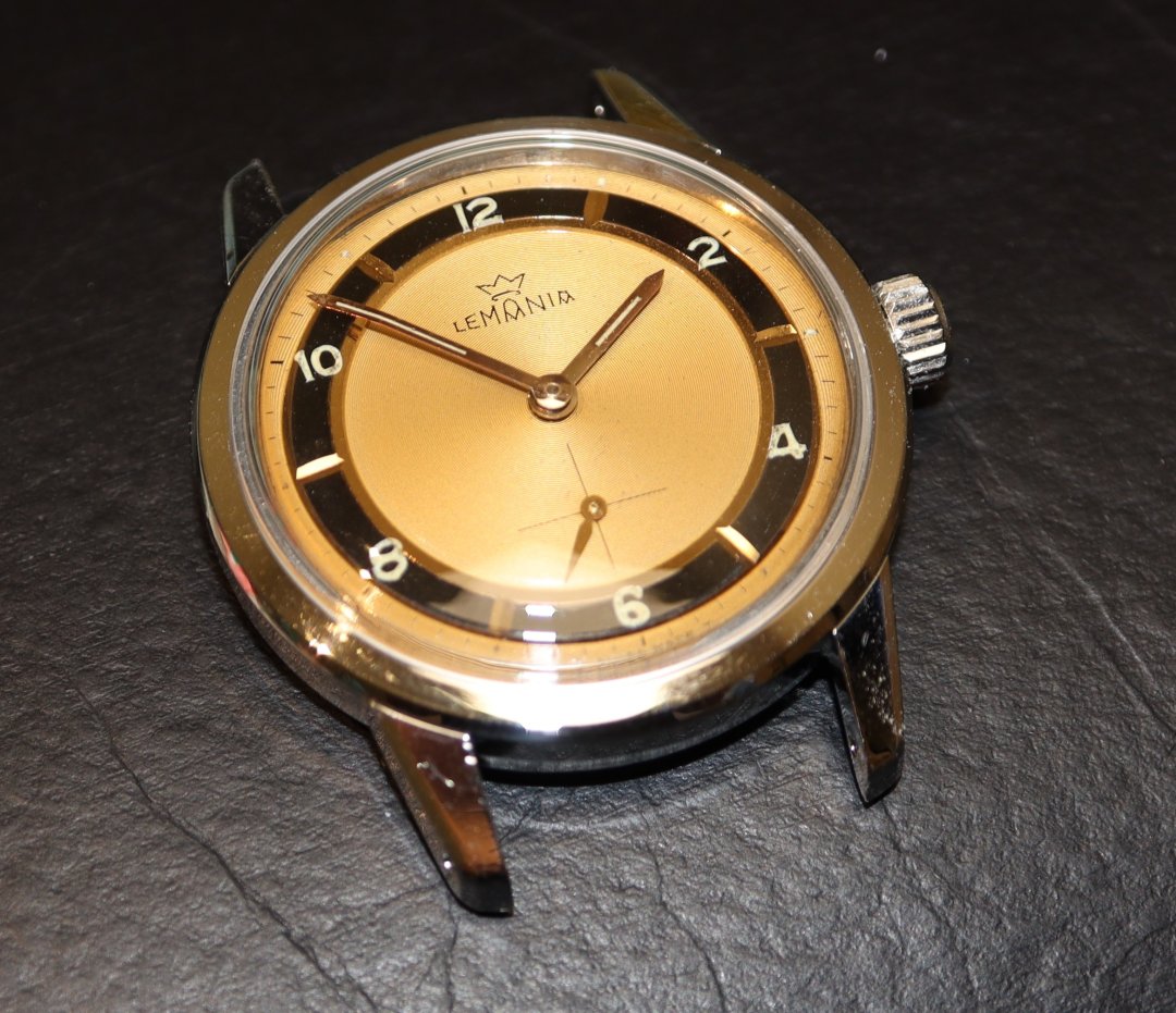

Var heldig og fant glass som spenn ingen passet i.

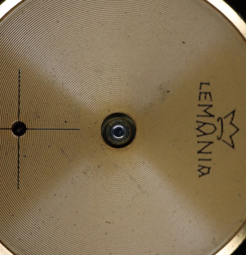

Jeg har valgt å ikke polere disse to , har bare brukt en liten runde med myk skive for å "blanke" metallet.
Baklokket er veldig slitt av Perlon reim , så for å prøve å få frem dykkeren polerte jeg med den hardeste skiva jeg har
bare for å ta av overflaten.

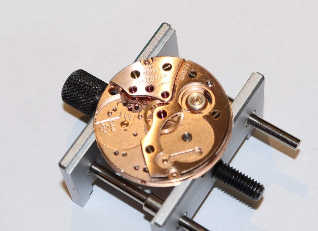

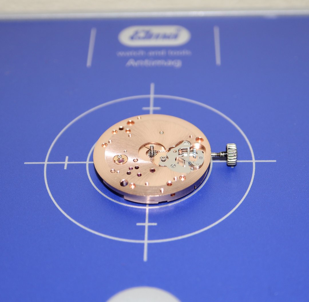

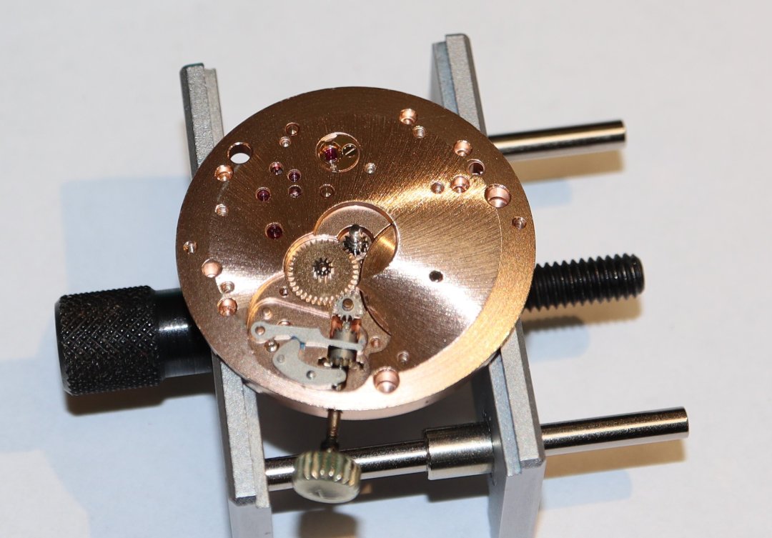

Så til urverket.

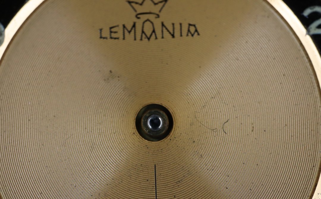

Før jeg demonterer har jeg lært meg å kontrollere at skive er sentrert.
De fleste klokker har vært en tur i gulvet..
Rettet skivepilarene så mye jeg turte.

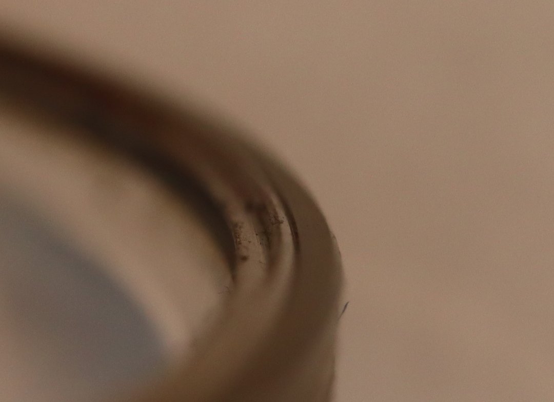

Jeg lurer på om glasset har falt ut eller vært slått av en gang i tiden.
Er en del skitt på delene på skive siden , timehjulet spesielt.

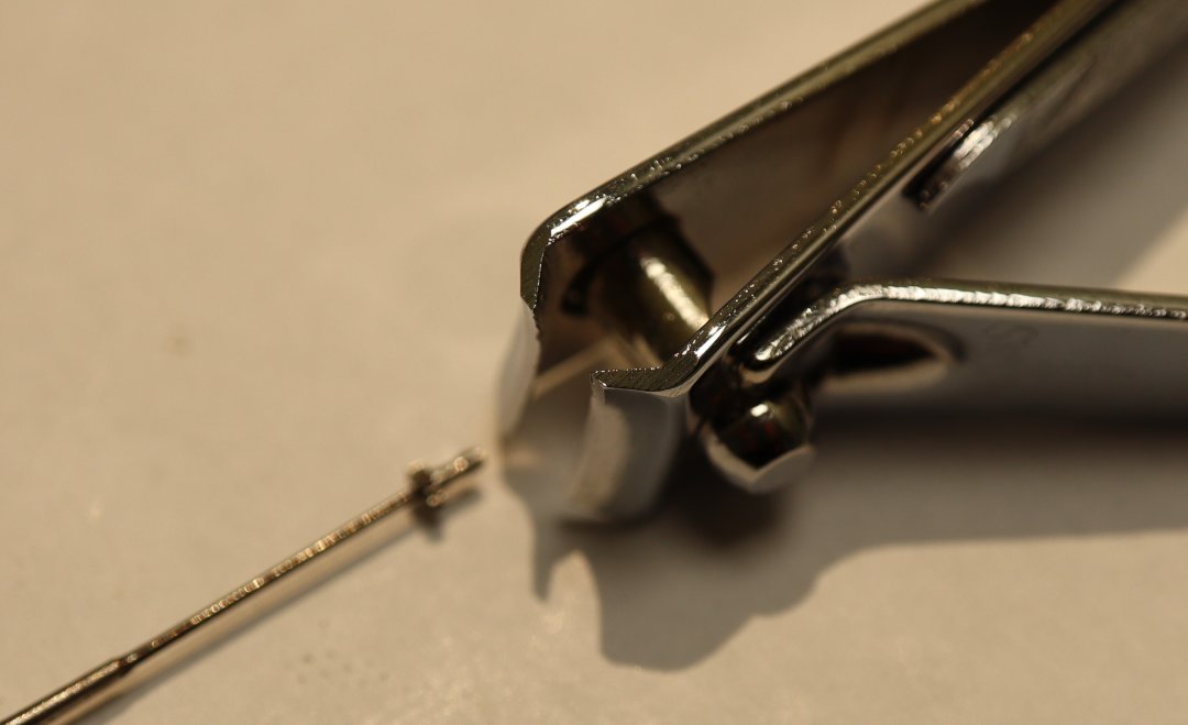

Jeg justerer viser friksjon ved demontering , kontrolleres ved montering også.
Dette gjør jeg med en negleklipper og med en slitt rival tilpasset inne i minuttrøret slik at det ikke klemmes for mye.
Obs , viktig å justere/klemme sammen i sporet som er fra før.

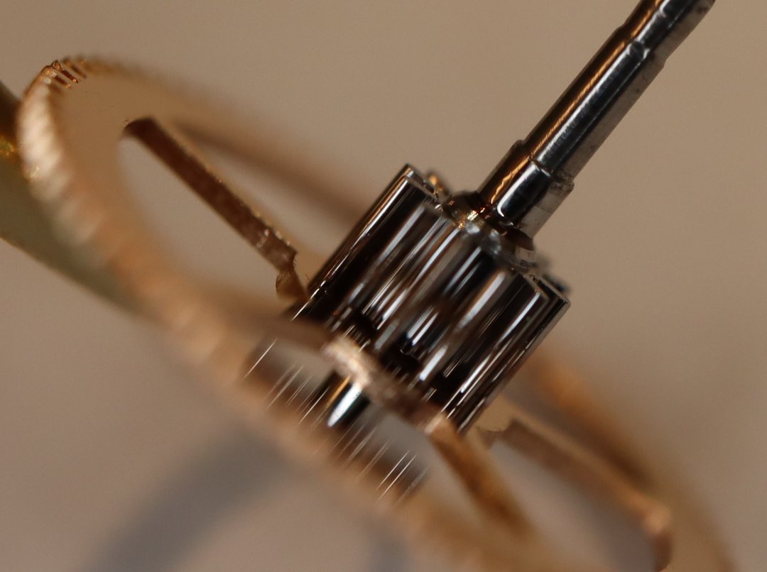

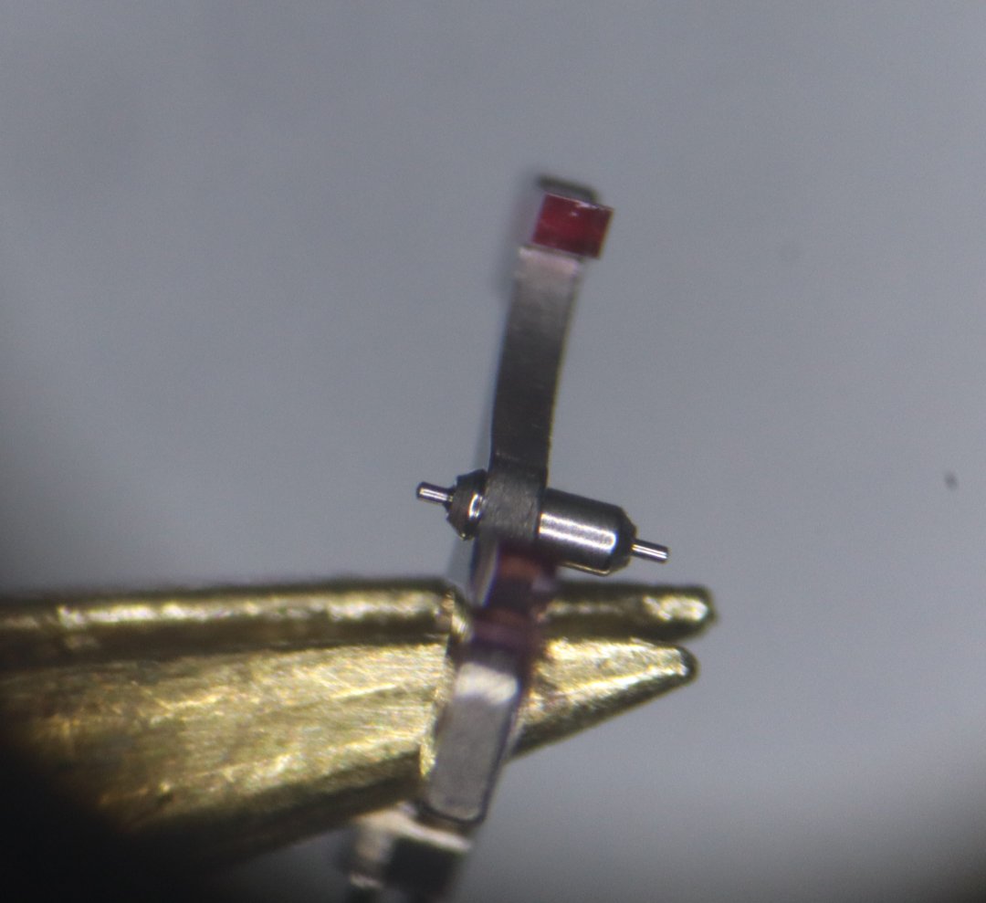

Stor glede ,ingen slittasje i fjærhuslageret , det sier mye om kvaliteten på messingen i verket.
Dekksteiner fjernes fra støtsikringen slik at de blir renset skikkelig. Se tørr olje.
Alle deler vurderes under mikroskop.

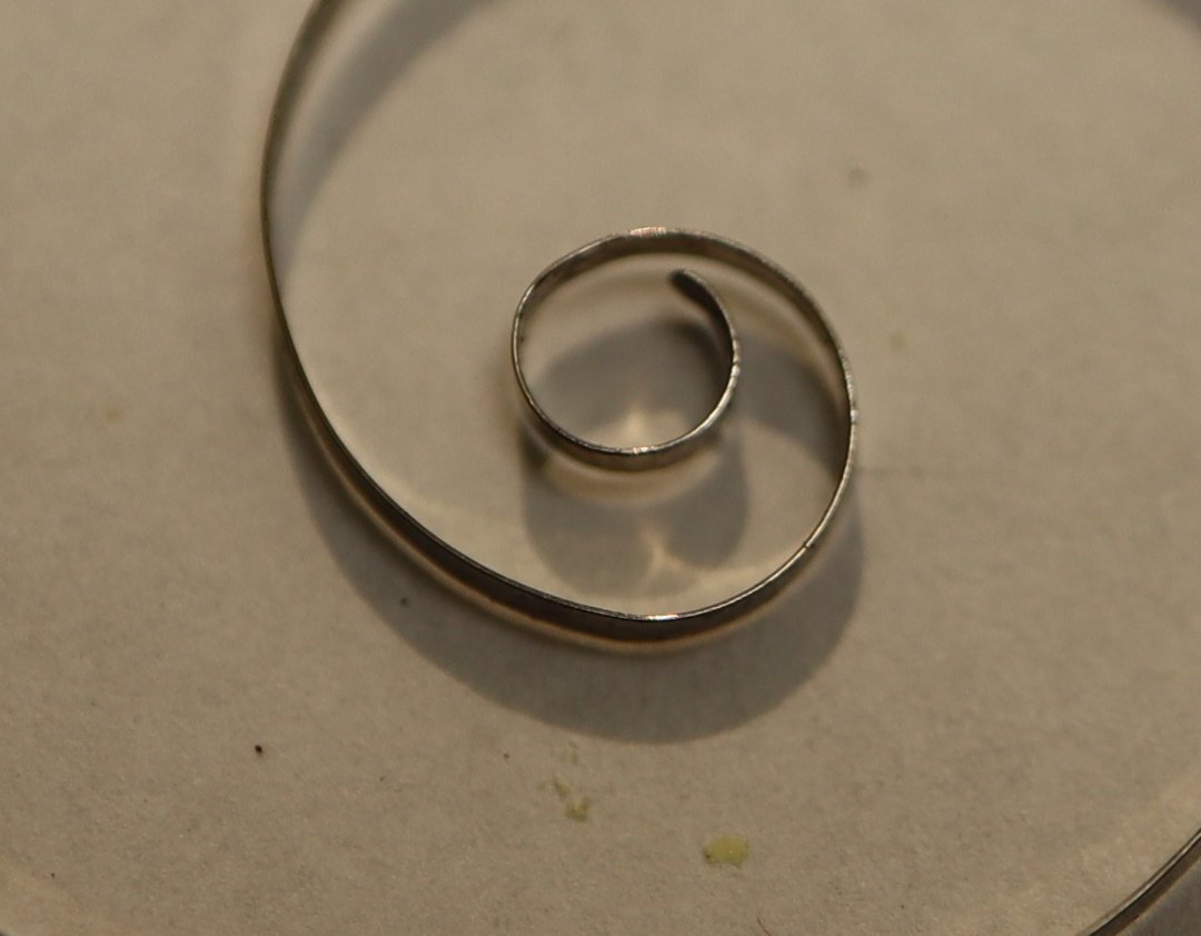

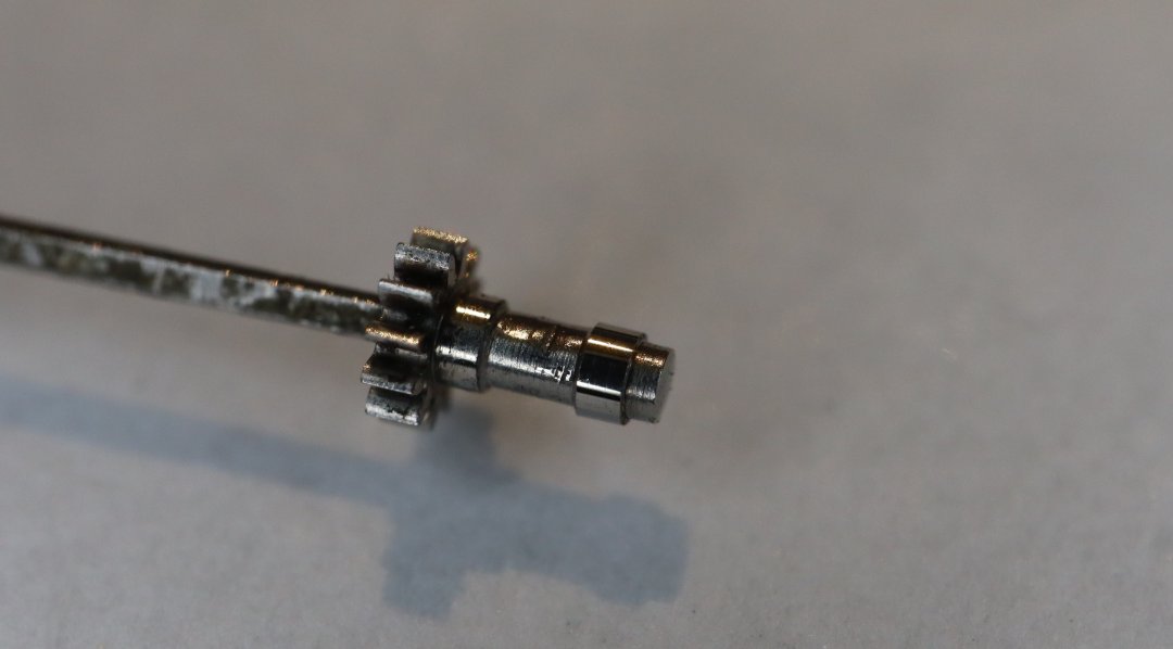

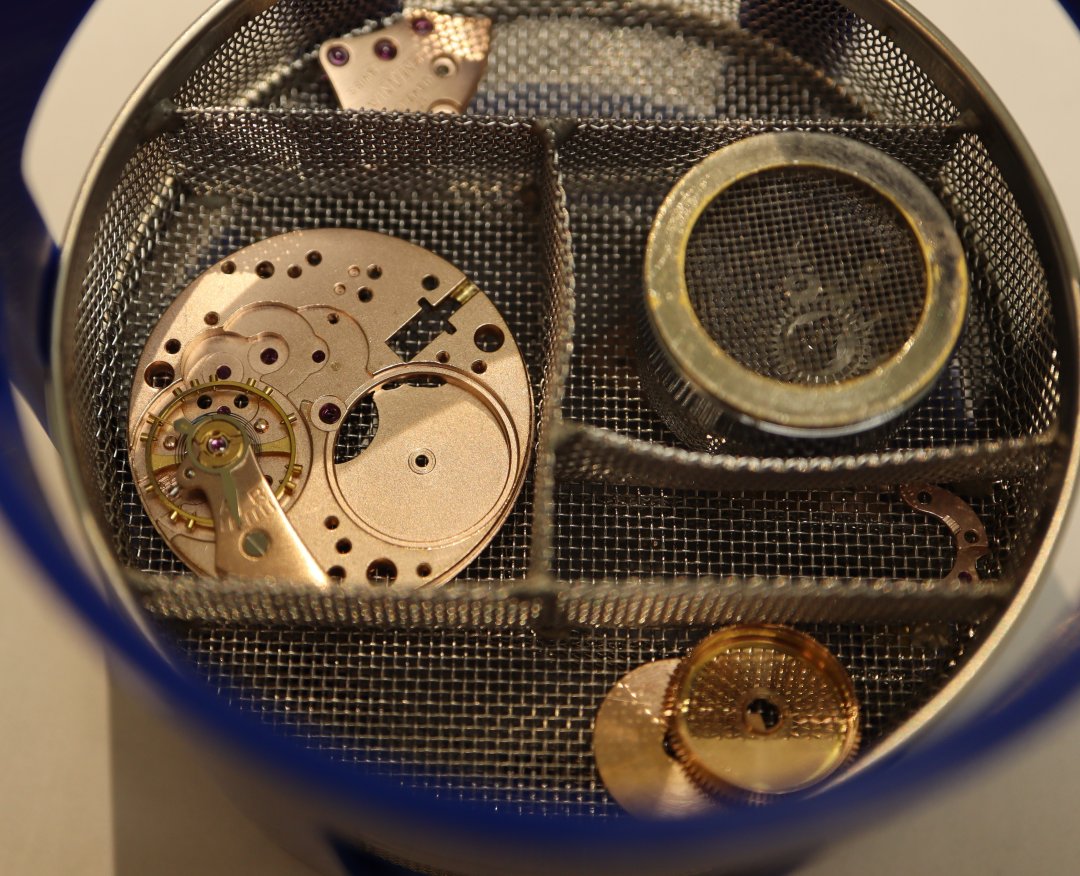

Fjæra har fått seg en rar bøy så det tyder vel på at den er svekket. Uansett monterer jeg nye fjærer så lenge man får tak i de.
Klar for rens.
Tusen takk for at du deler, det er fint å følge med på gangen i en service.
Jeg har et litt dumt spørsmål; er kassehalsene 'one size' eller trenger de tilpasning? Dvs, er de maskinert helt riktig fra fabrikk eller er de oversized og må justeres inn?
Hei. Kassehalsene er i forskjellige størrelser som da er faste mål, men noen klokker har litt rare mål og man må da tilpasse halsen.
De jeg har har litt differanse.
F.eks. samme hals kan måle fra 1,99 til 2,01 mm.
Reaksjoner: Matsmet og Smokeless

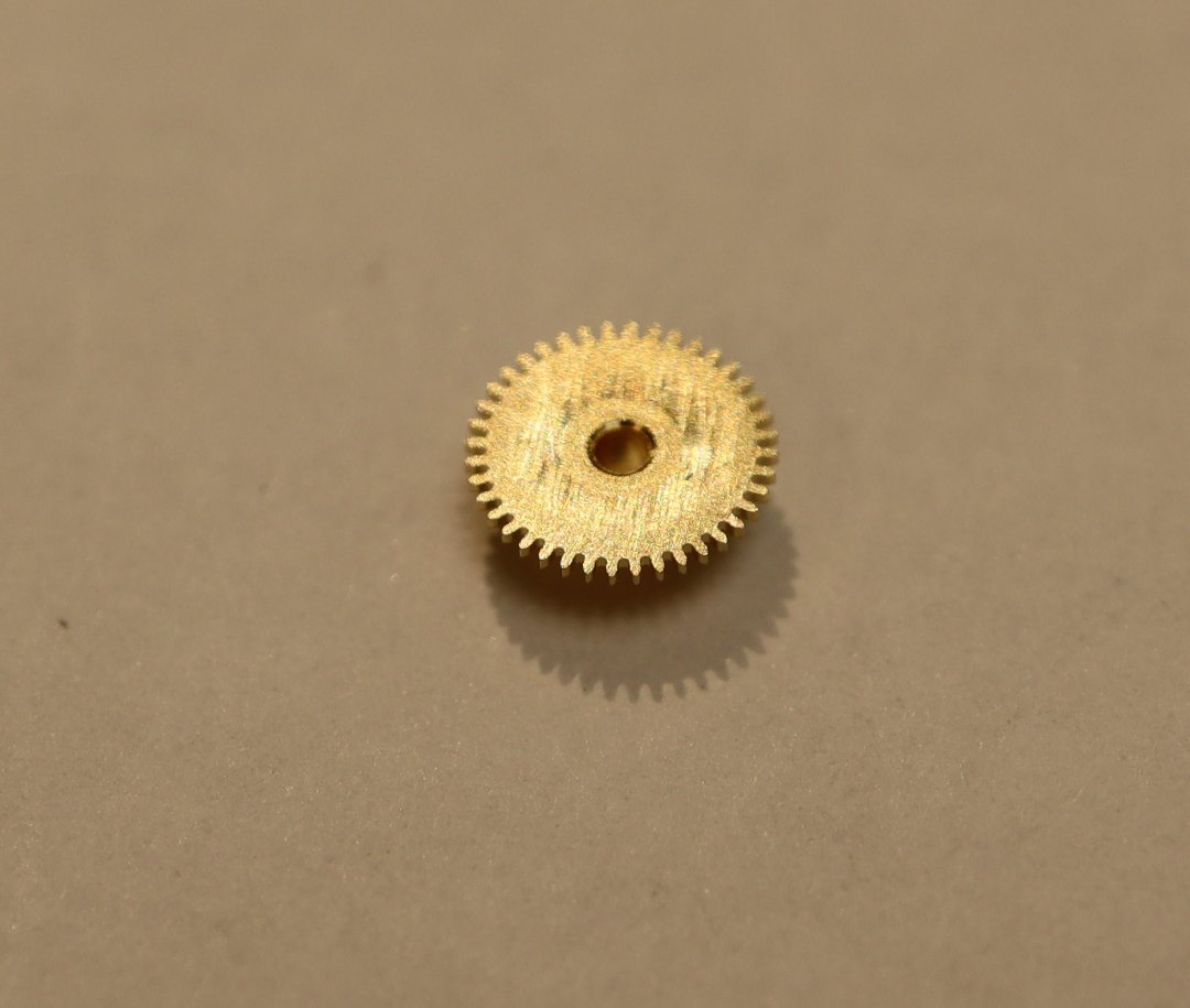

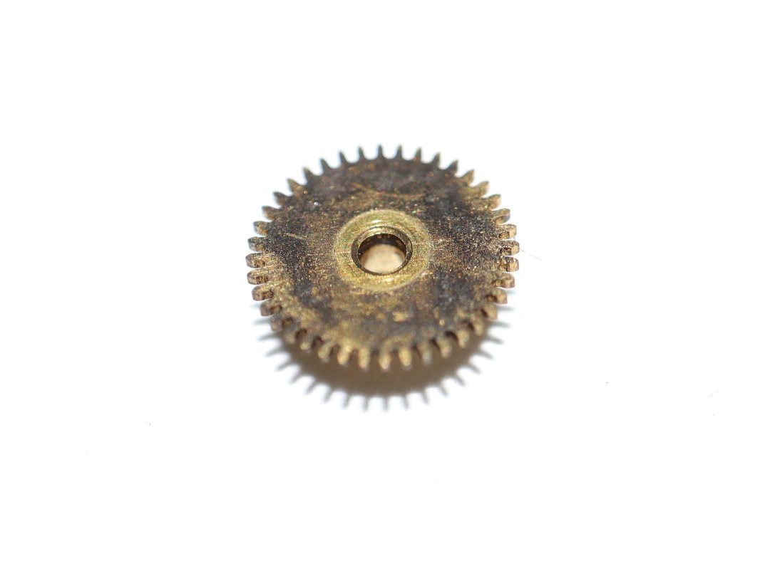

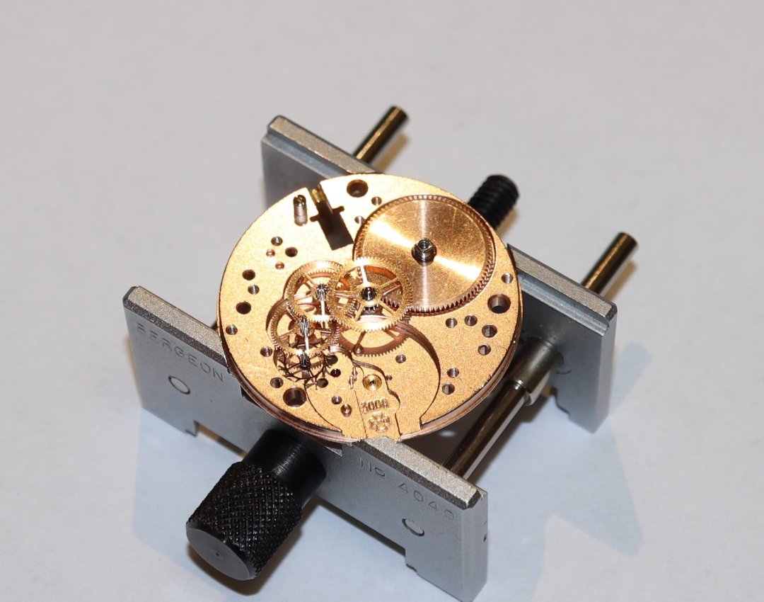

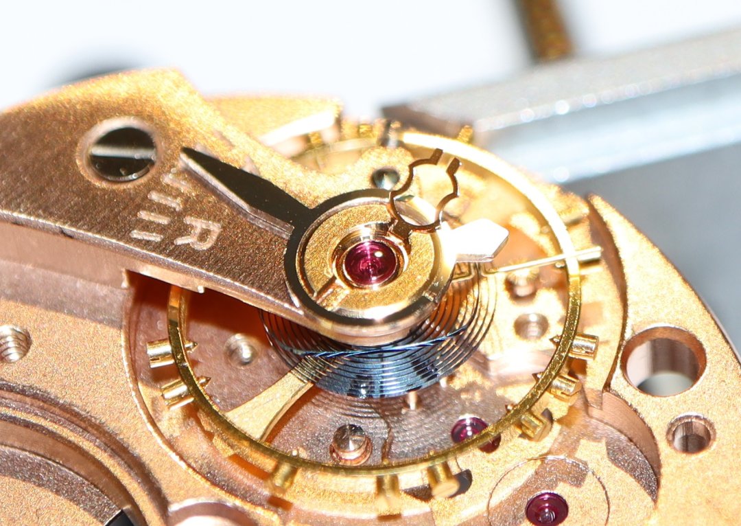

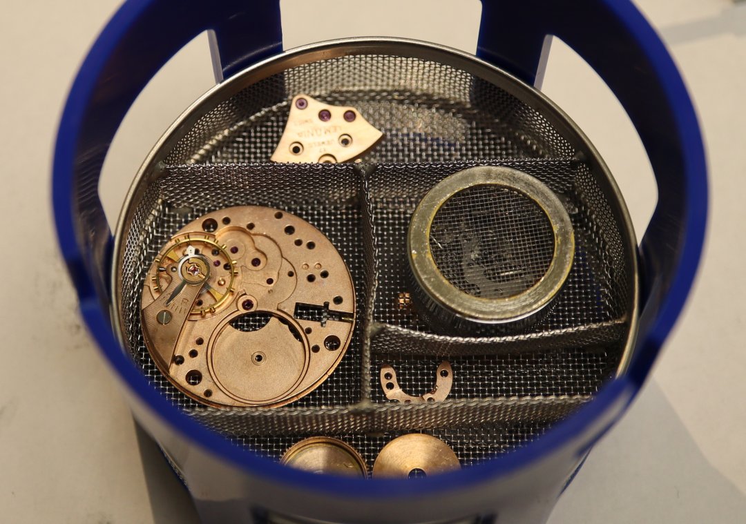

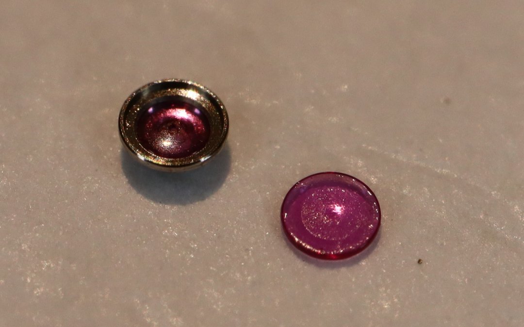

Til sammenligning ,før og etter rens.

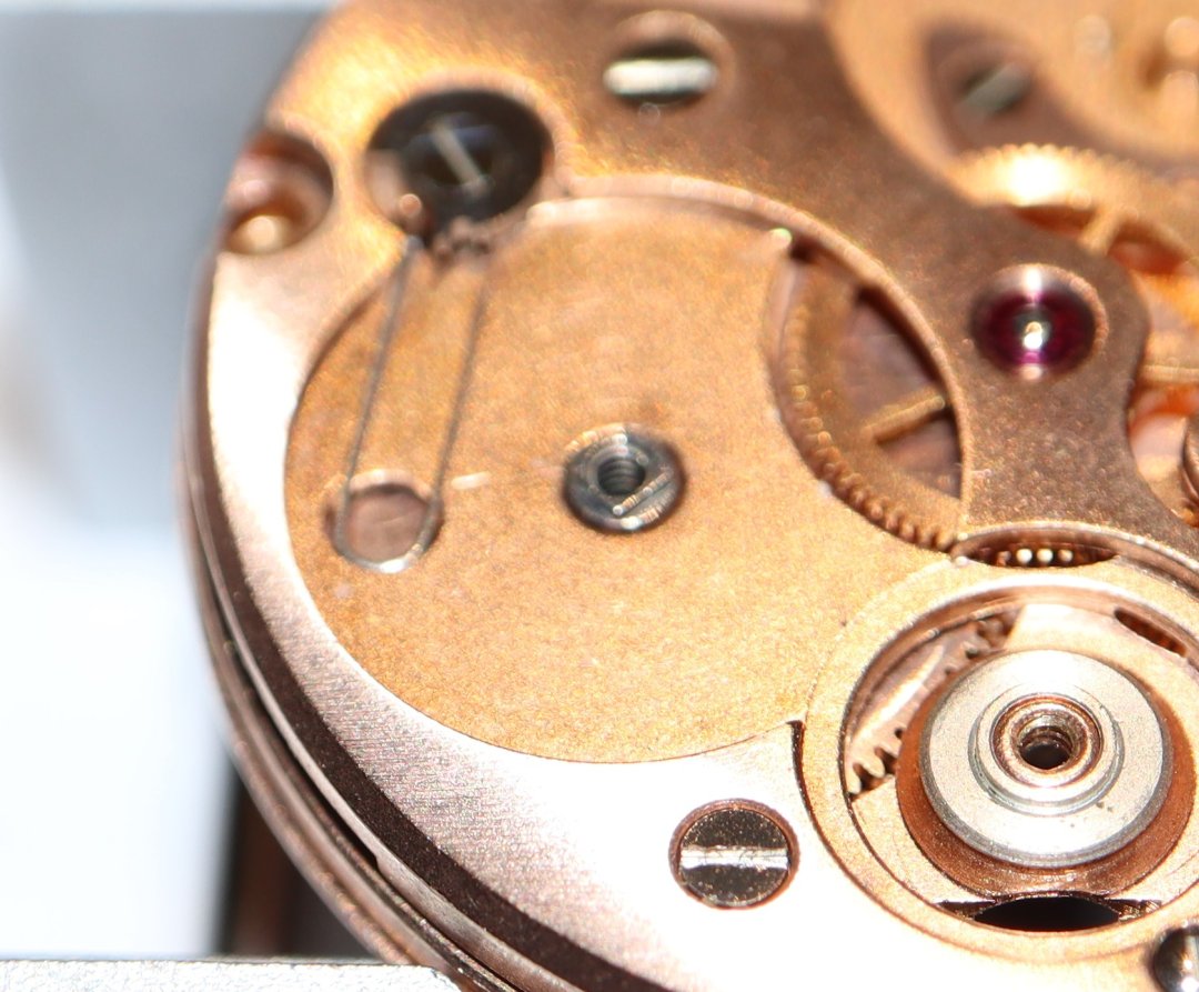

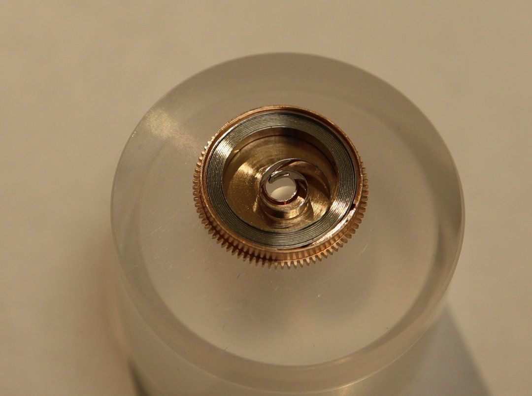

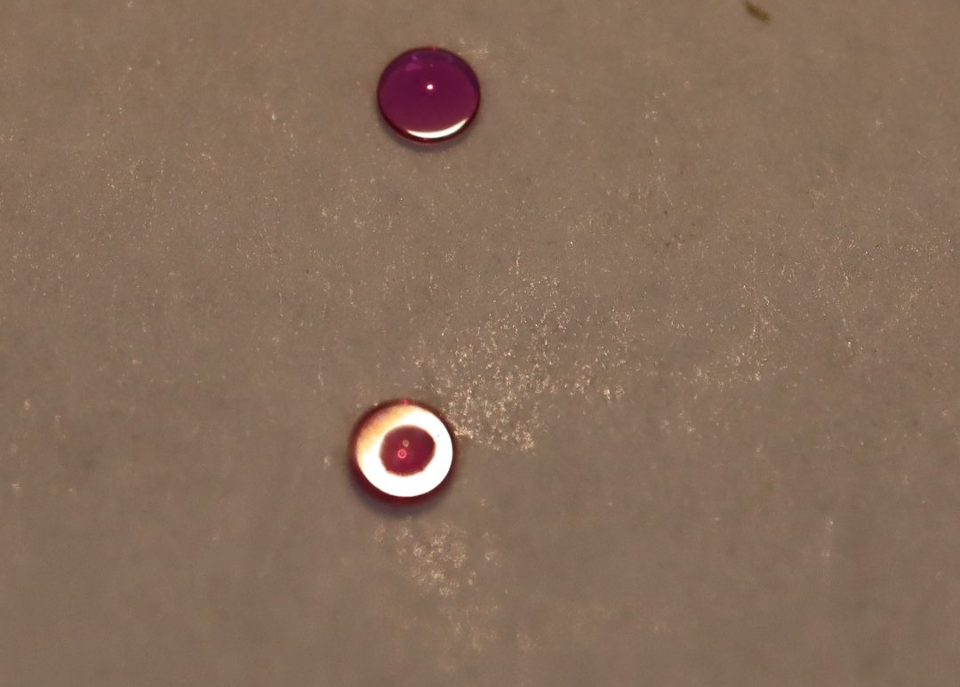

Dekkstener smøres med 9010 , tykkeste sten skal oversiden.
Disse behandles med epilame først sammen med ganghjul , ankerstener og opptrekket.
Ny fjær.
Senterhjul smører jeg før montering , synes det er lettere enn å smøre i lageret.
Fjærhus , senterhjul smøres med 1300 , resten smøres med 9010 . Anker lager smøres ikke!
Anker stener smøres med 941.
Opptrekk smøres med 1300 og 9504
Demagnetisering

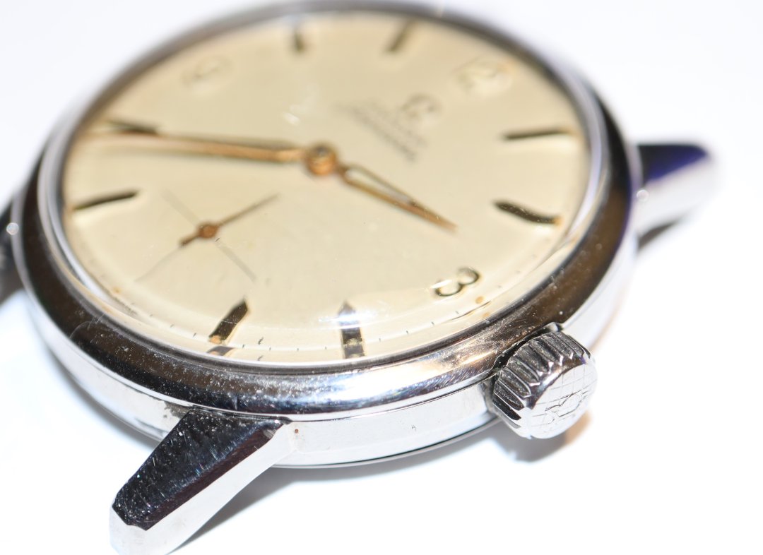

Trenger litt justering :p

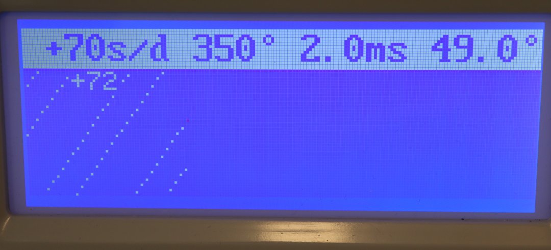

Har avsluttet prosjektet inntil videre .
Amplituden er for høy og ballansen slår for langt .
Jeg regner med at fjæra jeg brukte var feilmerket , mulig for kraftig.
Klokken er montert sammen så den får vente til jeg er ferdig med andre prosjekt(motorsykkel)
