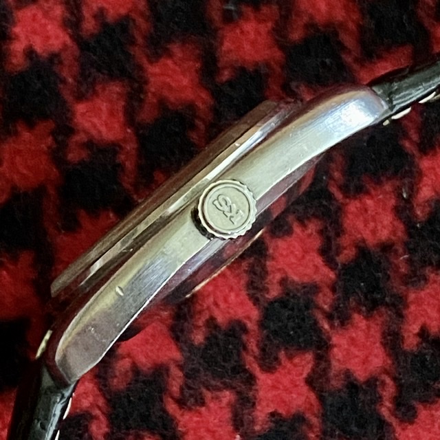

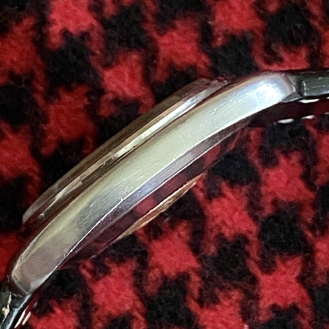

Jeg vil tro urverket er festet til baklokket; så hvis du skrur opp bak vil du løfte midtkassen og glasset sammen, og på den måten minner det om de monobloc-klokkene som er nevnt her. Den er mer vannsikker enn klokker med standard baklokk fordi fuktighet må "reise" lengre for å nå urvkert, og pakningen er kanskje nærmere forsiden av kassen en baksiden. Men det er kun gjetting. Jeg kjenner ikke til merket.
Teknisk sett betyr jo bare monobloc at to eller flere vanligvis separate komponenter er produsert som én del. Som f.eks. kasse og baklokk i Seiko Marinemaster. Det går jo an å bruke uttrykket om andre kombinasjoner.
Leste om denne klokka det ble nevnt monobloc fordi kassen ikke har separat bezel? Da er det vel mange klokker som kan karakteriseres som monobloc. Tradisjonelt er det jo fordi kasse og baklokk er i en enhet, så her han man «juksa litt».
