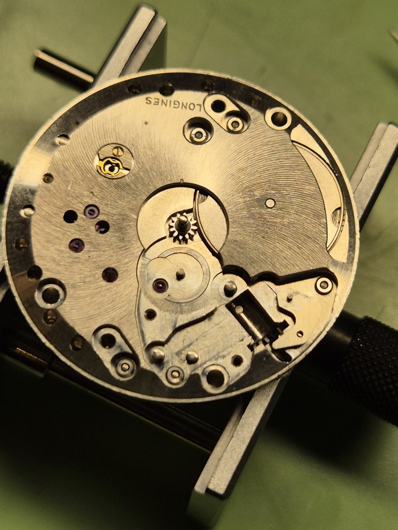

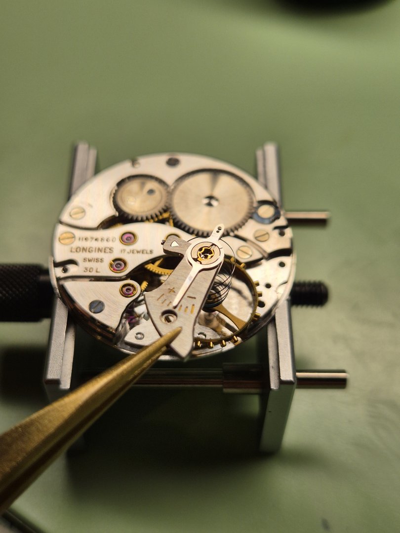

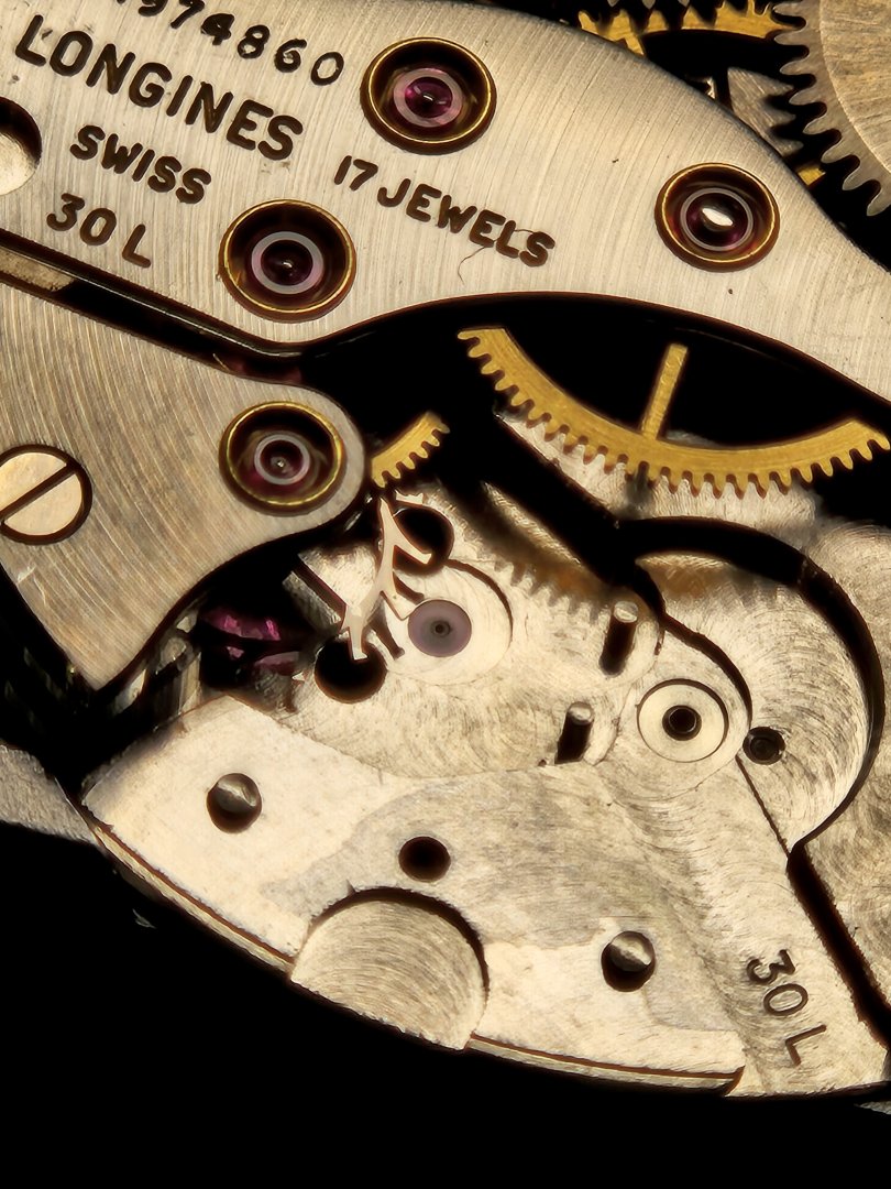

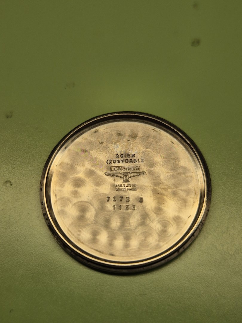

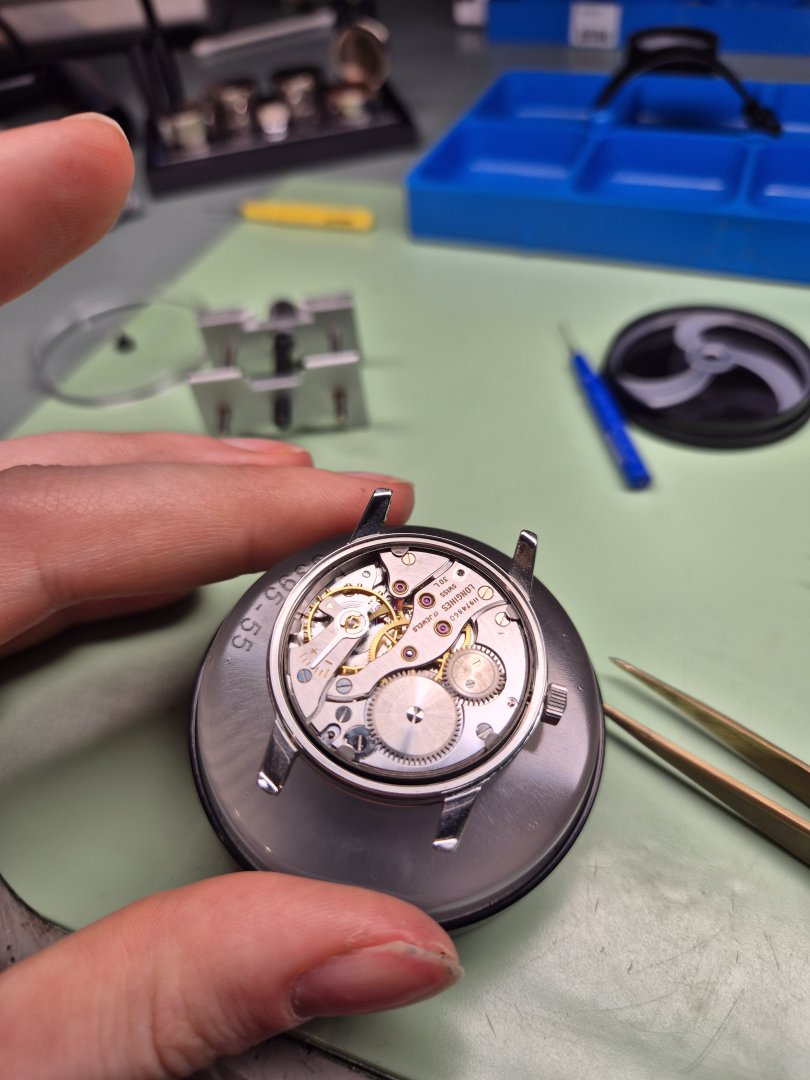

Liten bildetråd på @Genta sin Longines som fikk litt service i går kveld. Artig å skru på noe annet en vintage Seiko KS/GS også! Noen kommentarer til bildene der jeg har noe å komme med.

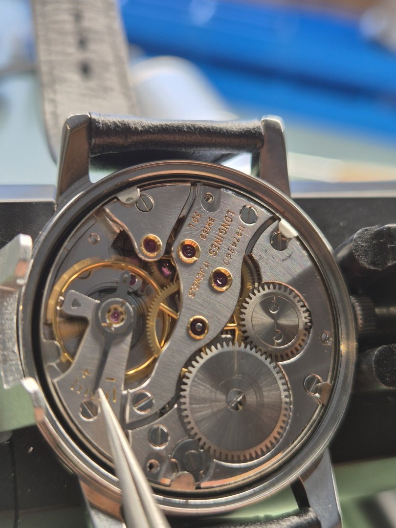

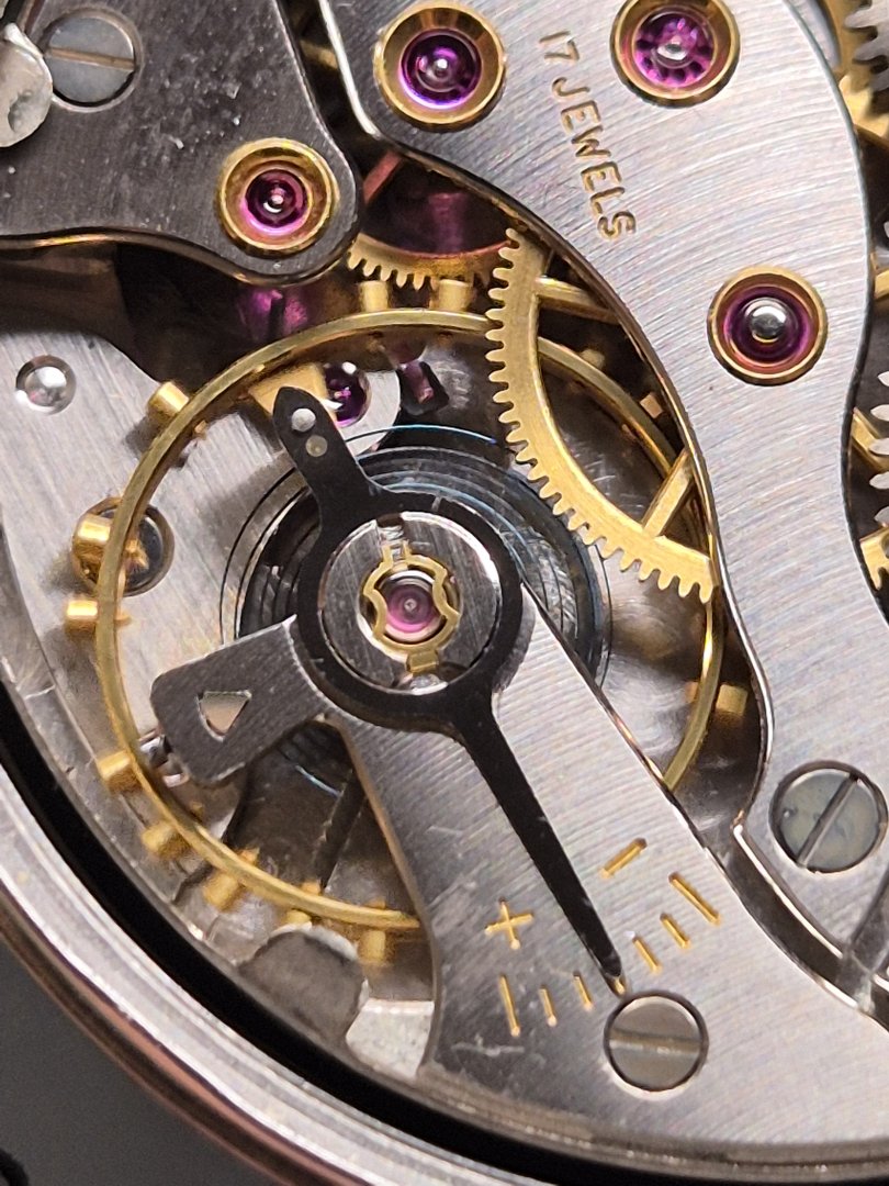

Holder tiden sånn hævelig tross litt høy beat error.

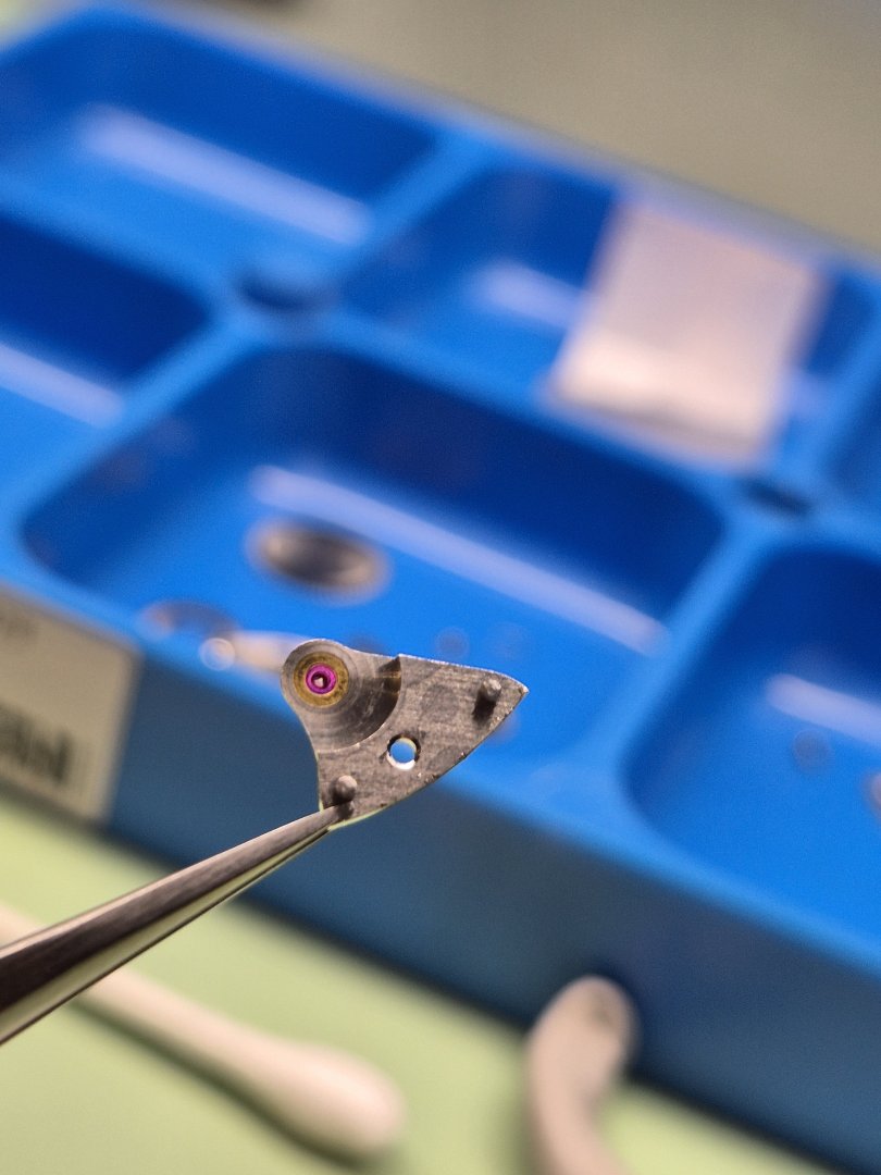

10 år siden sist service fikk jeg opplyst. og det kan jeg se også. Knusk tørt i balansechaton.

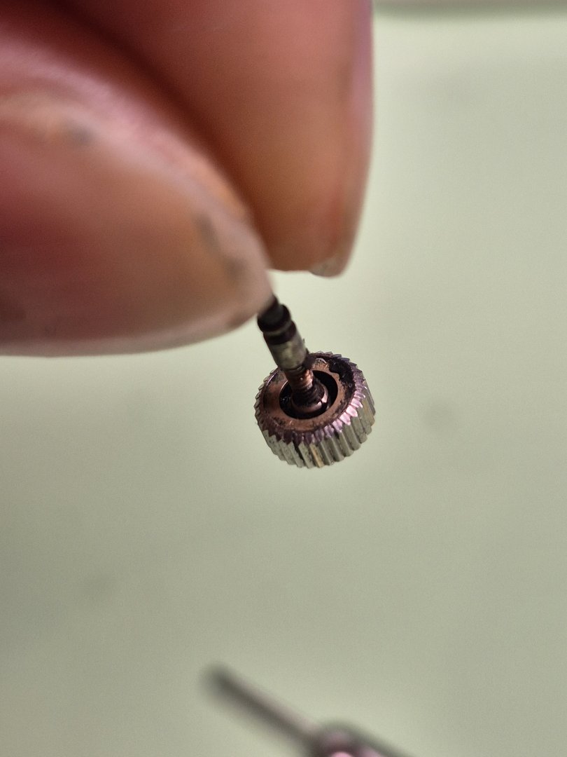

Pakning i krone som har gått i oppløsning/seignet til.

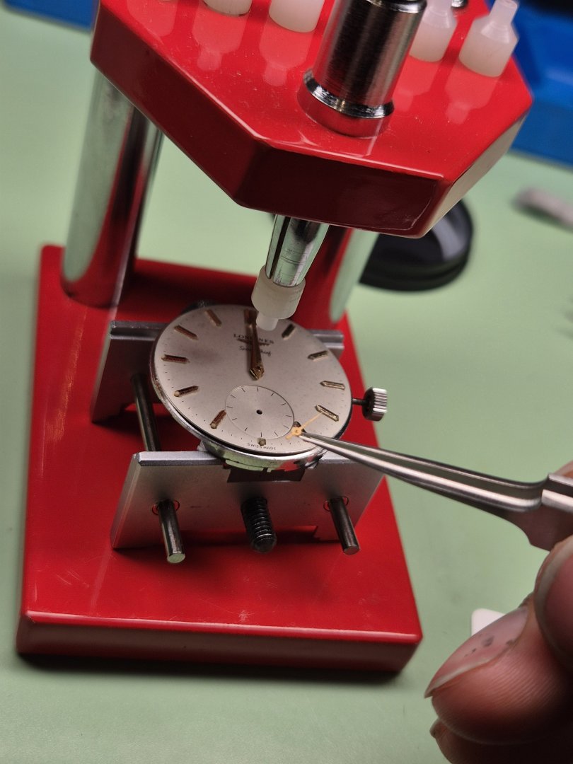

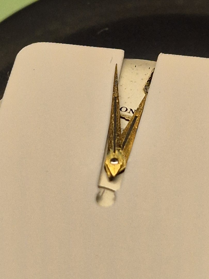

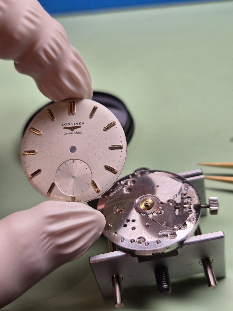

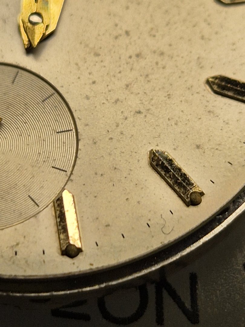

Vakre markører, men jeg finner noe små syntetiske hår i urverk under demontering. Slike "støvkorn" kan gå bra i lang tid, men om det skulle legge seg på feil sted kan det vært bad business for nøyaktigheten til klokka.

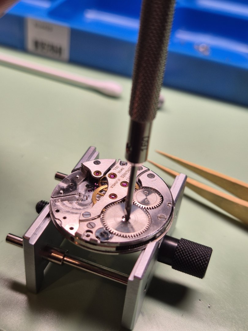

Beskytte skiven under fjerning av visere.

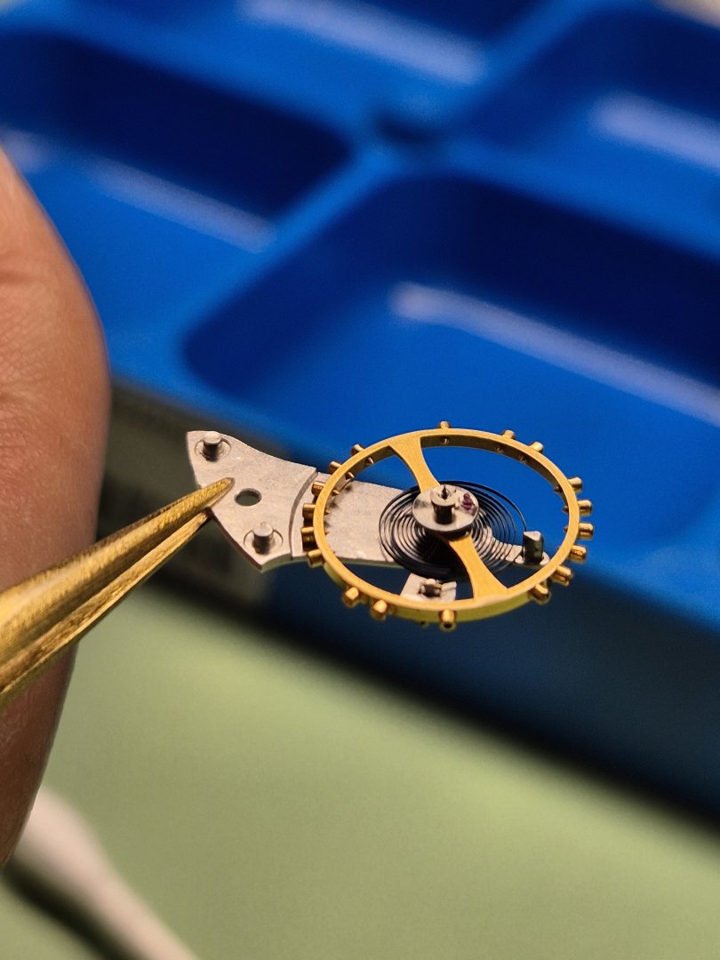

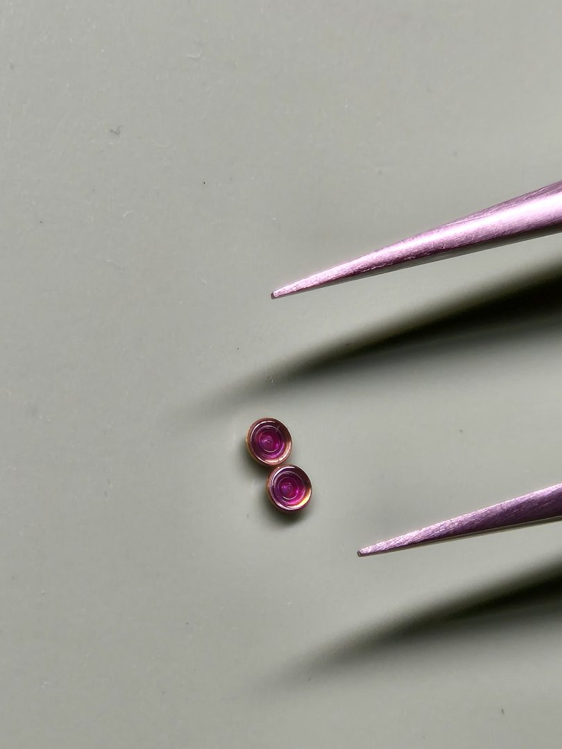

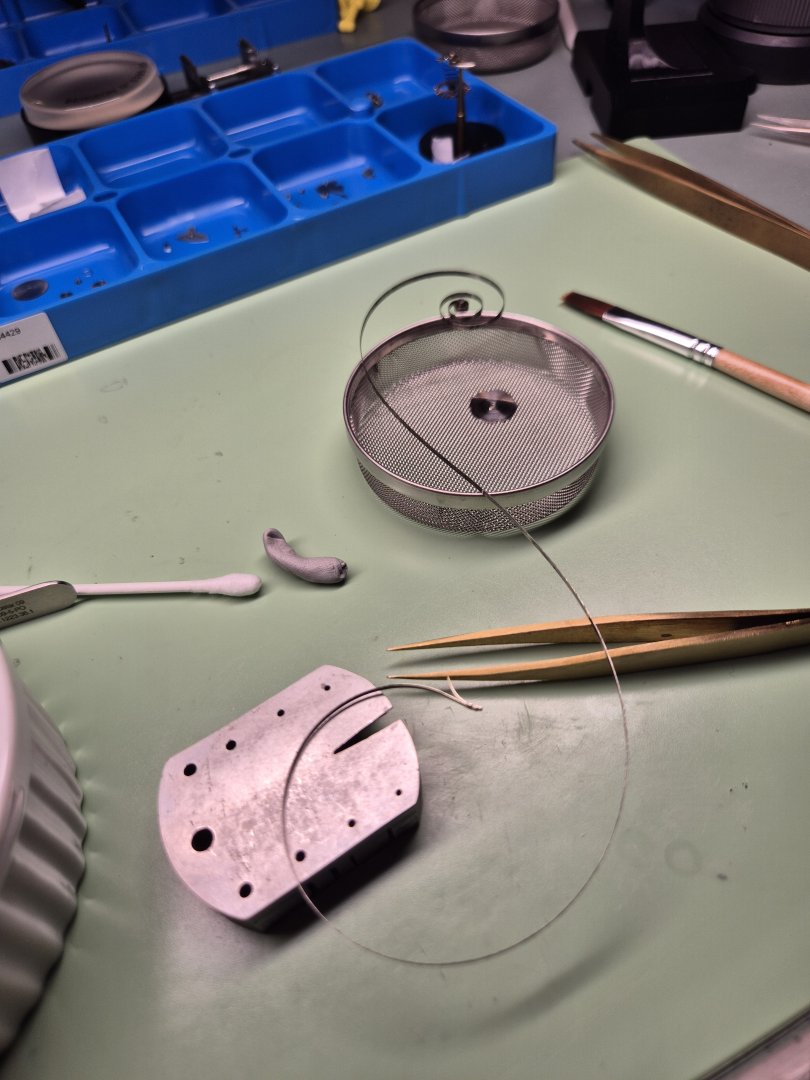

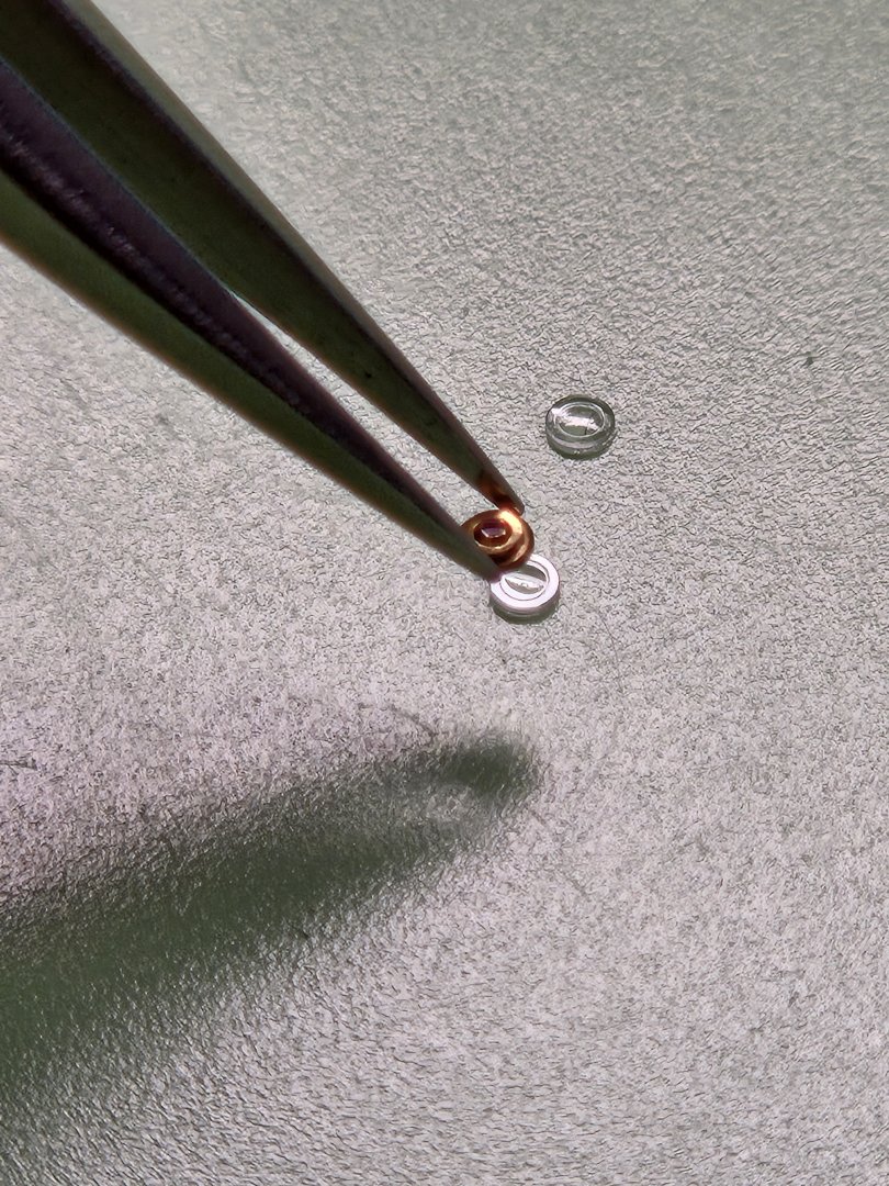

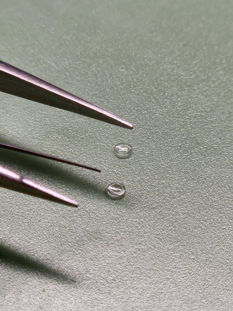

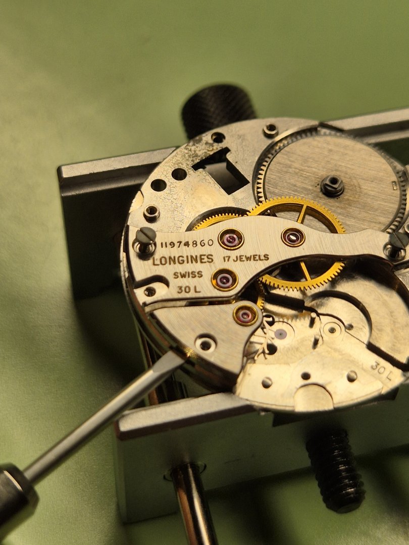

Viktigste først. Ut med chaton/capjewel til balansen.
Så ut med balansen
Incablock er så deilig å jobbe med i forhold til seiko Diafix/diashock system.

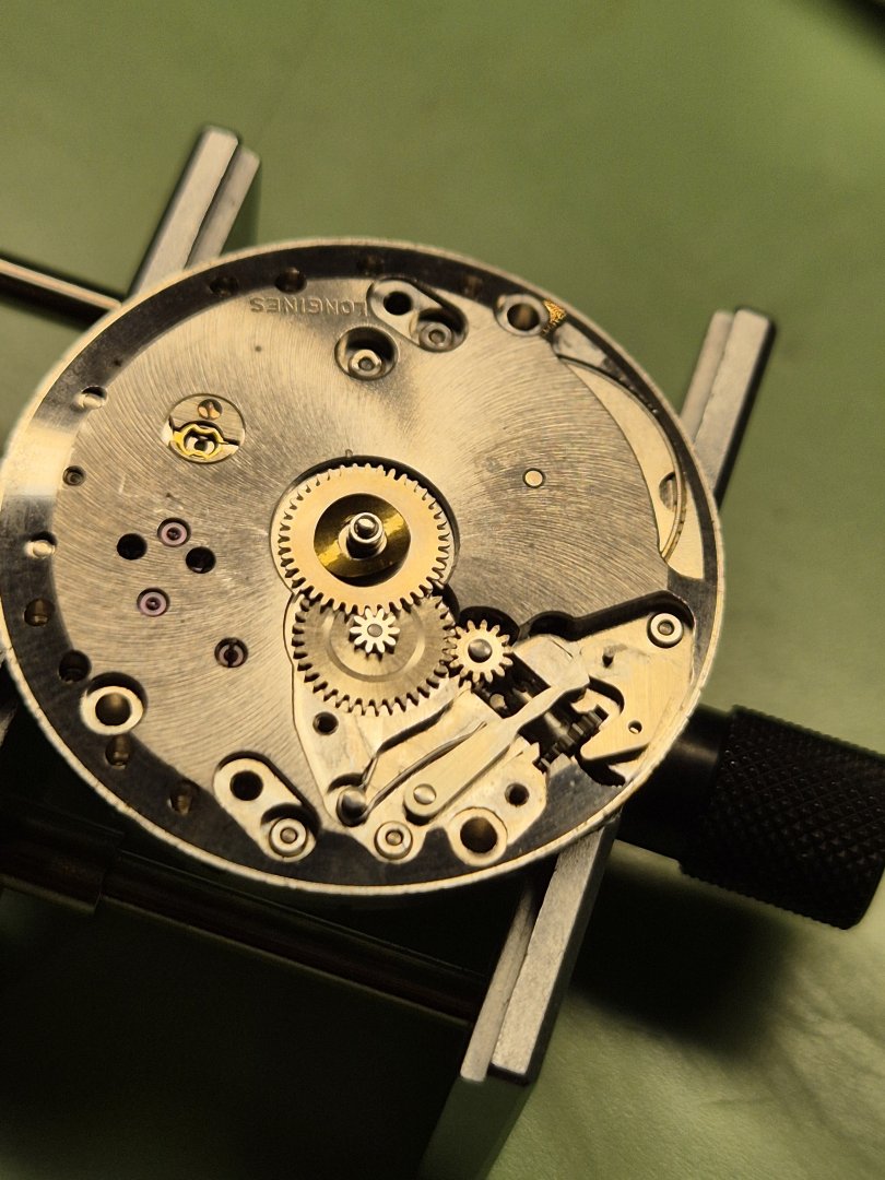

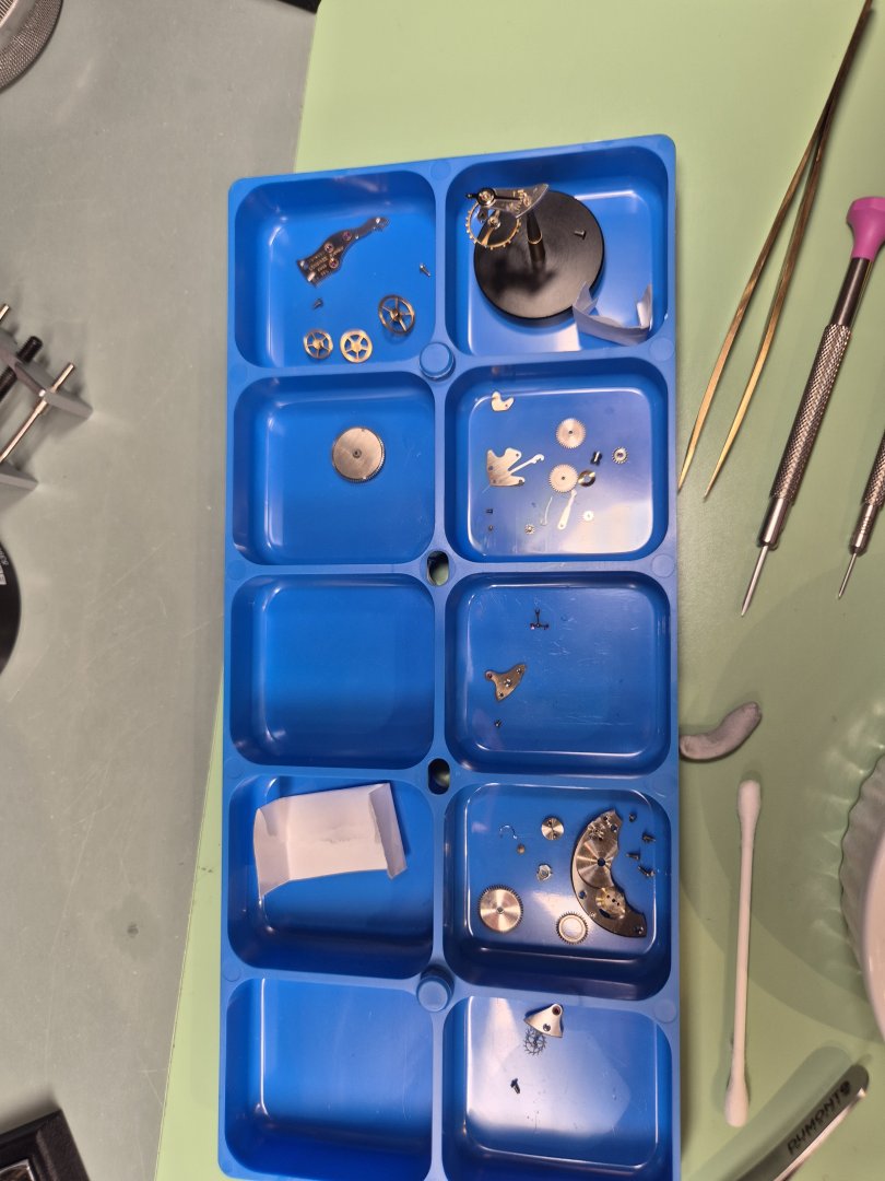

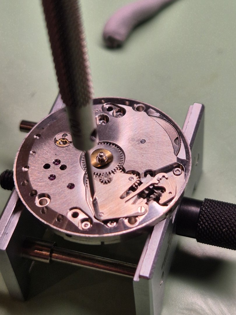

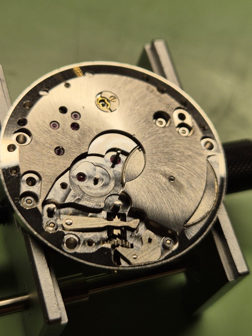

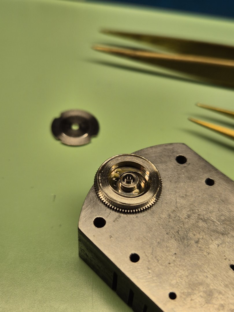

Vidre demontering av keylessworks og motionworks på skivesiden

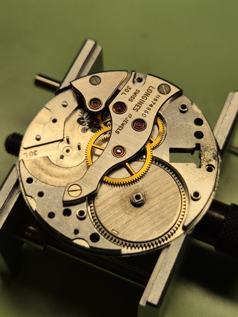

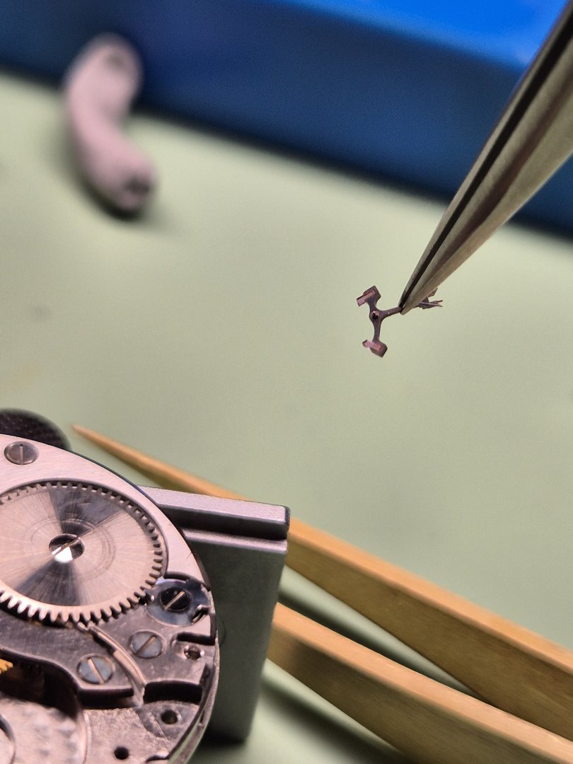

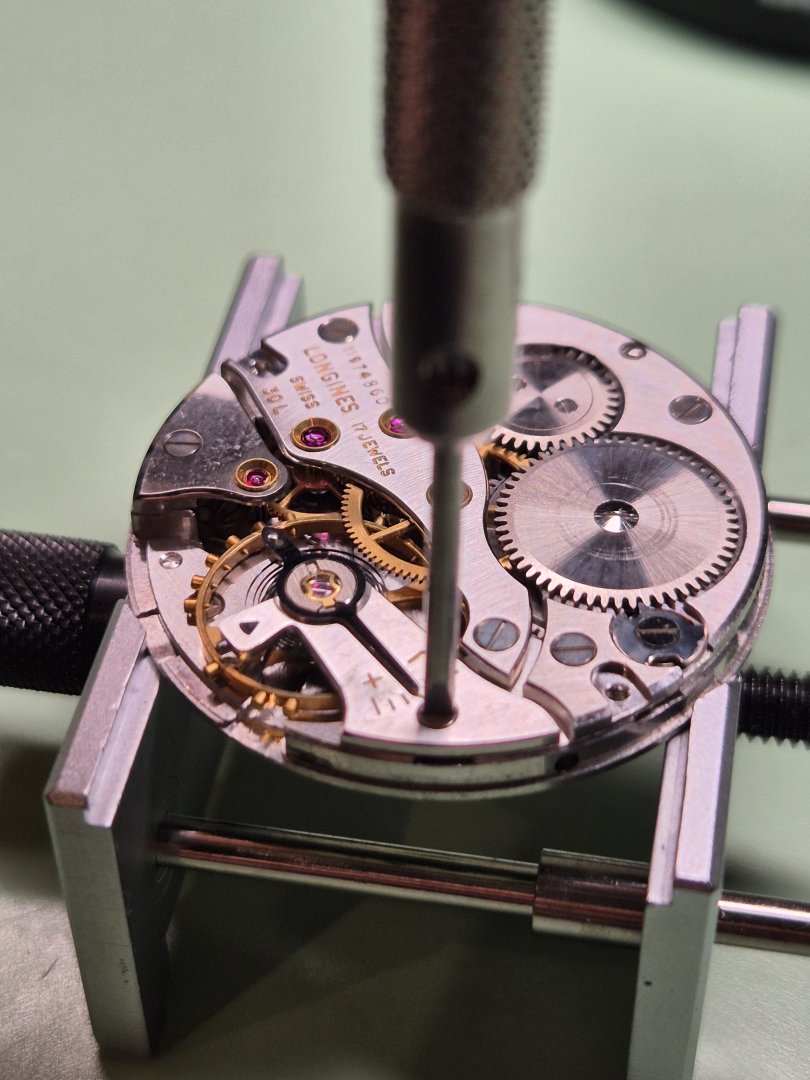

Flipper verket igjen og begynner på selve verket. Anker og escapewheel først

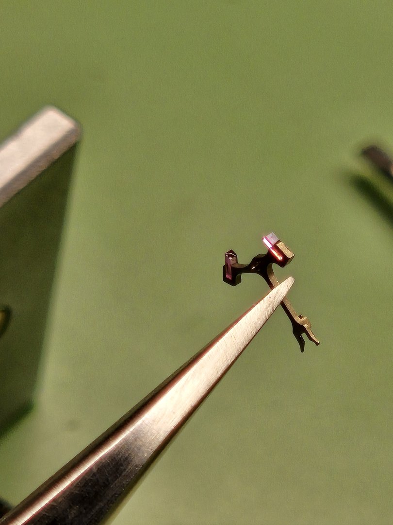

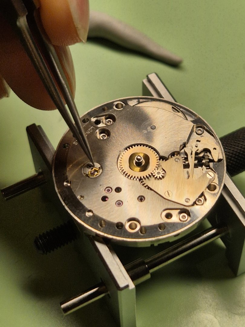

Skitt og smuss i juvelen til ankeret. Vanskelig å si om dette er inntørket olje som har vært påført ved tidligere service, men dette skal altså ikke oljes.

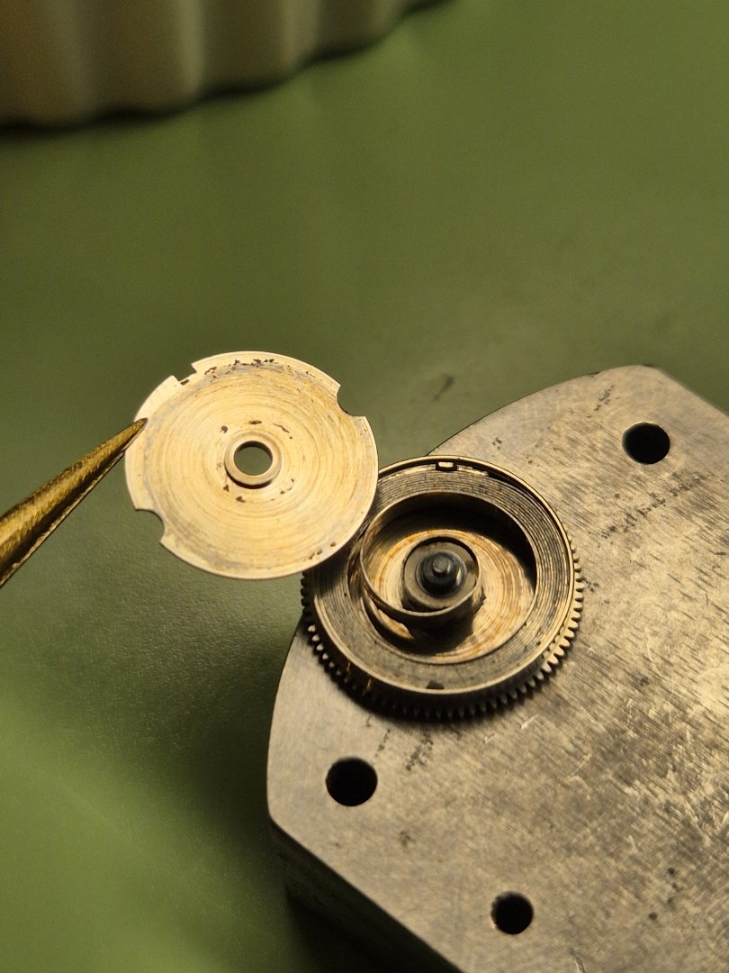

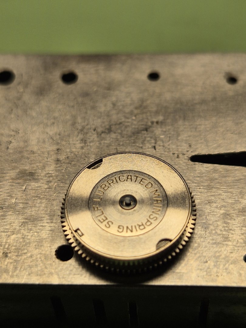

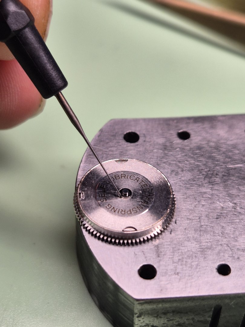

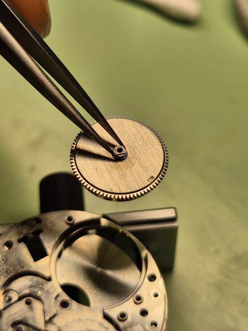

Fortsetter på Opptrekksbiten
Slitasje, men dette er helt uproblematisk og nesten å regne som normalt. Kun visuelt, ikke noe man kan måle eller kjenne.

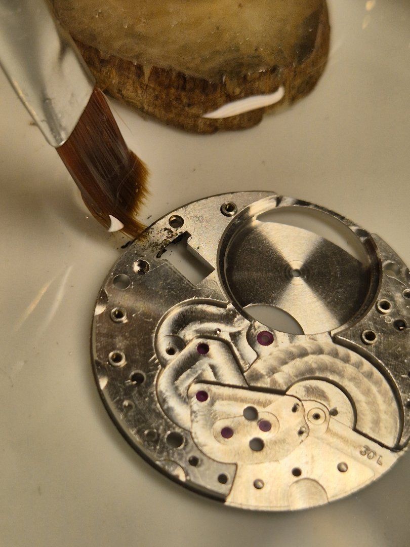

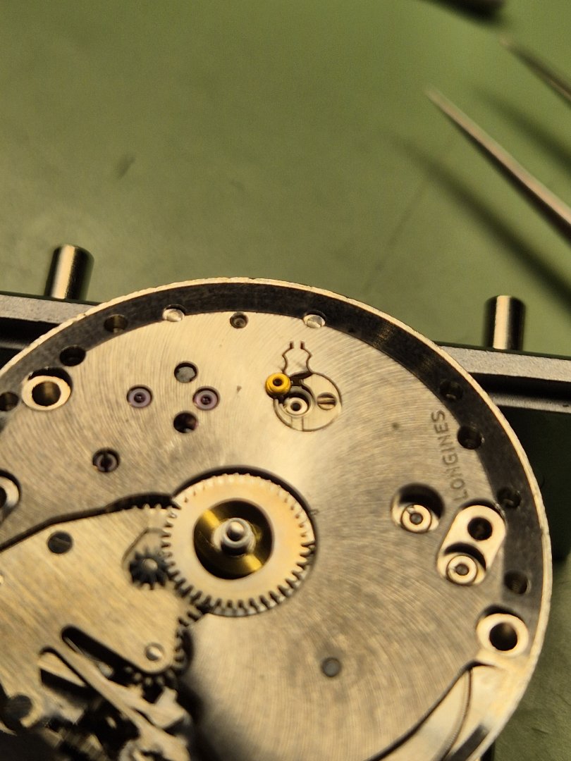

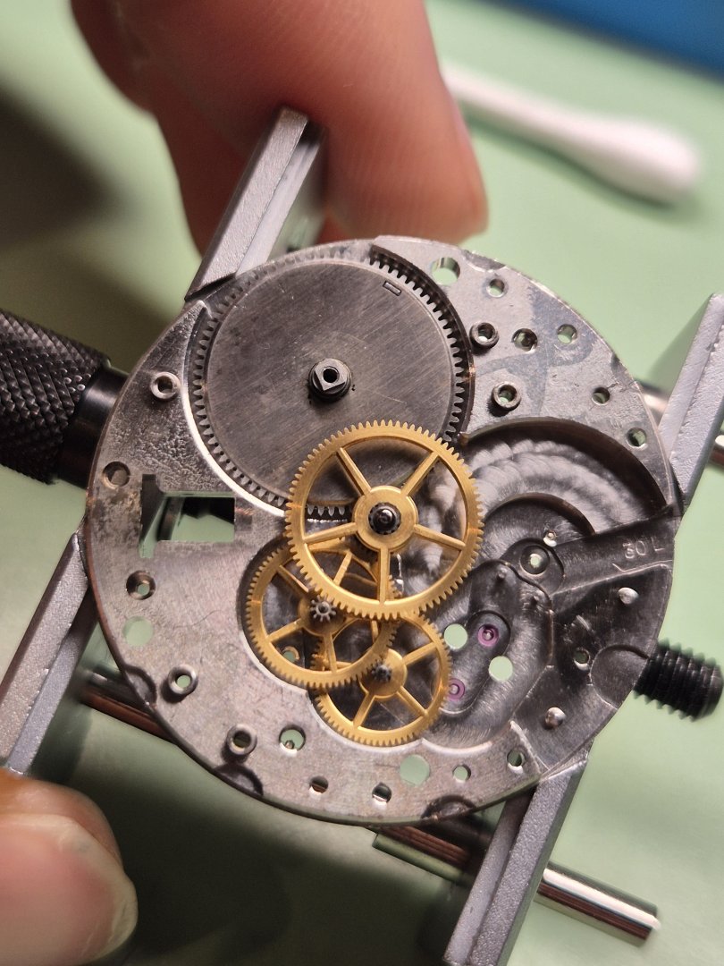

Noen har vært flittige med greaset på visse steder ihvertfall. Om det er påført under broene med vilje eller har krøpet dit vet jeg sannelig ikke, men ikke sett dette før.
Noen av broene sitter godt, men fortvil ikke. Vippepunkter frest ut under hver bro.
Jeg tipper noen har smurt sentreringspinnene til broene før montering og t dette er "fettet" jeg finner under broene. Uproblematisk, men heller ikke nødvendig. Så fryktelig med presspasning er ikke disse delene.

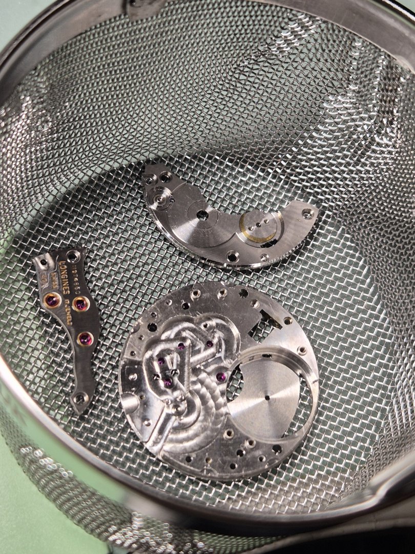

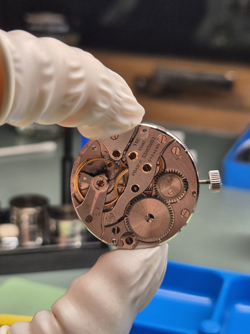

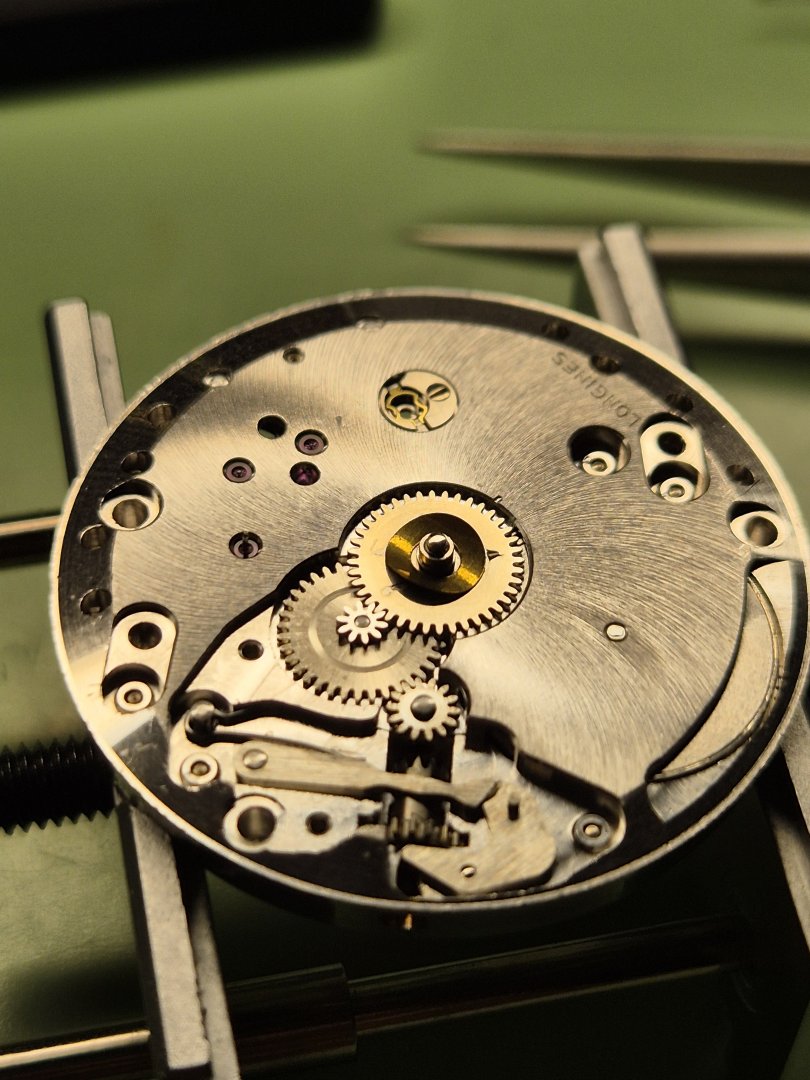

Vakkert tross et svært "fingeravtrykk" av fett over hele mainplaten.

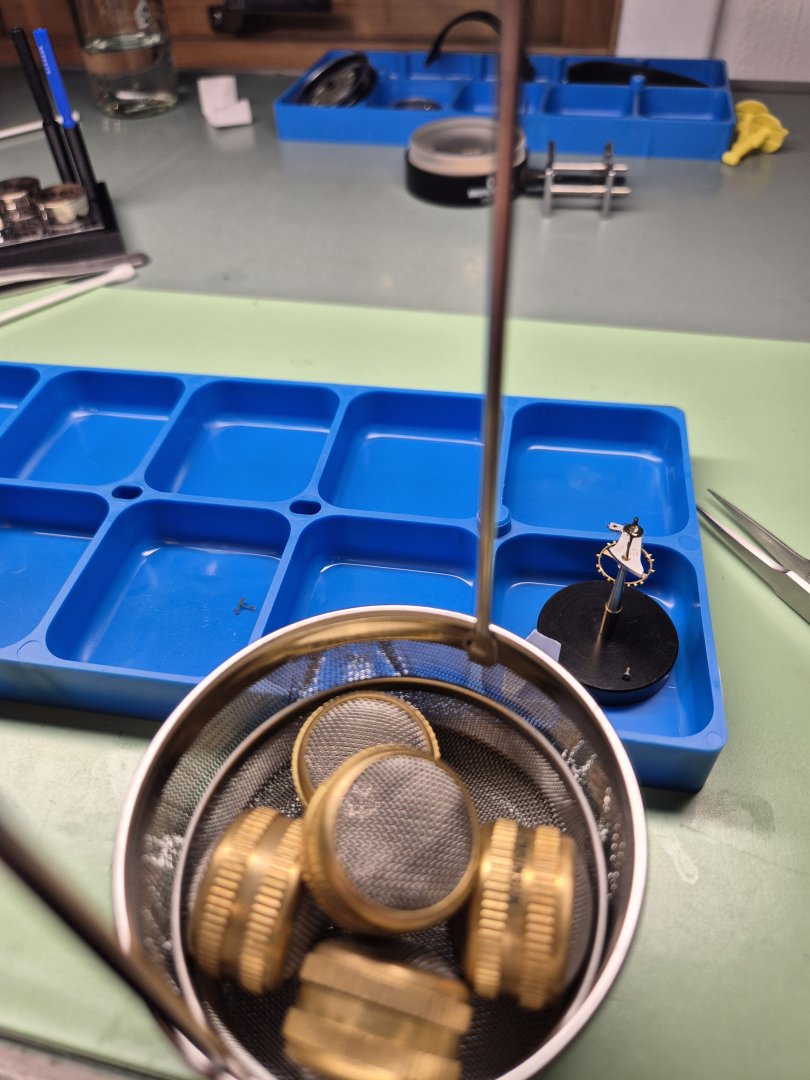

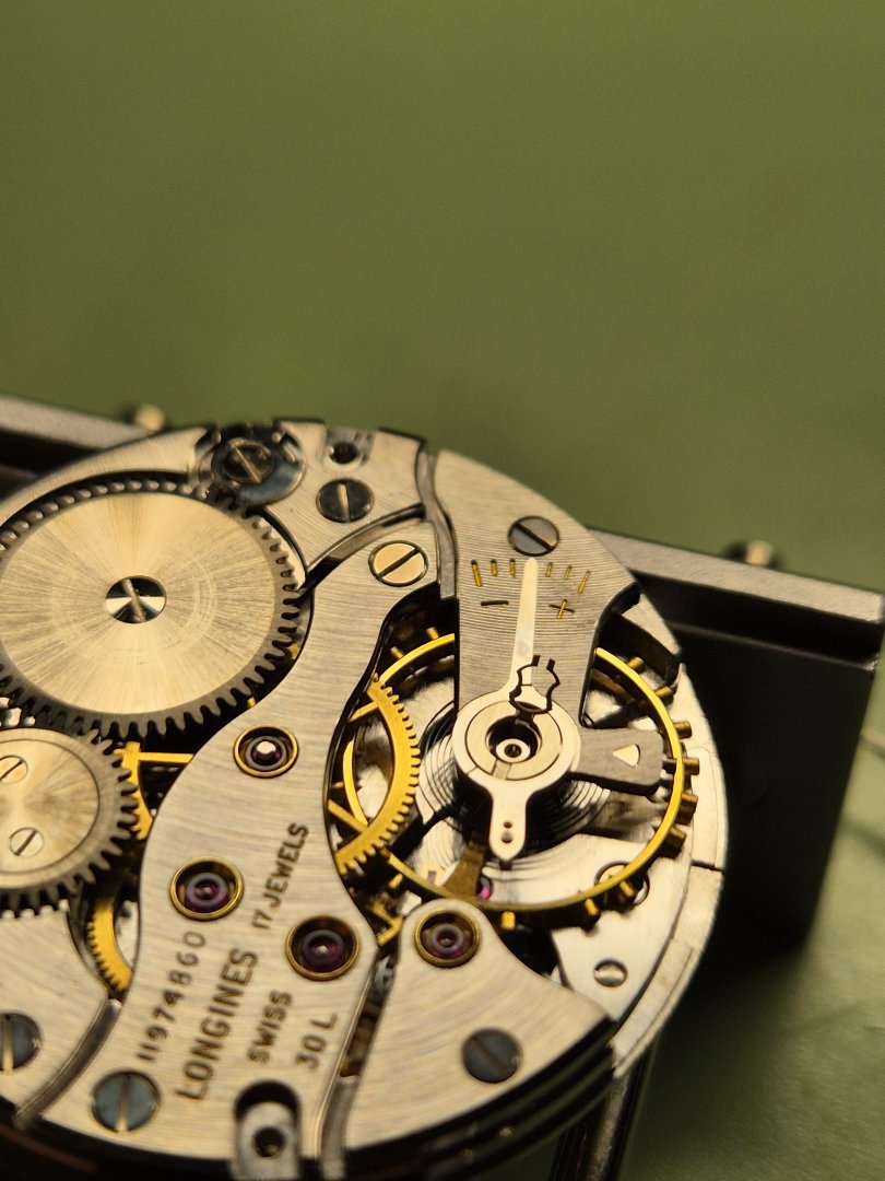

Grovvask før finvask

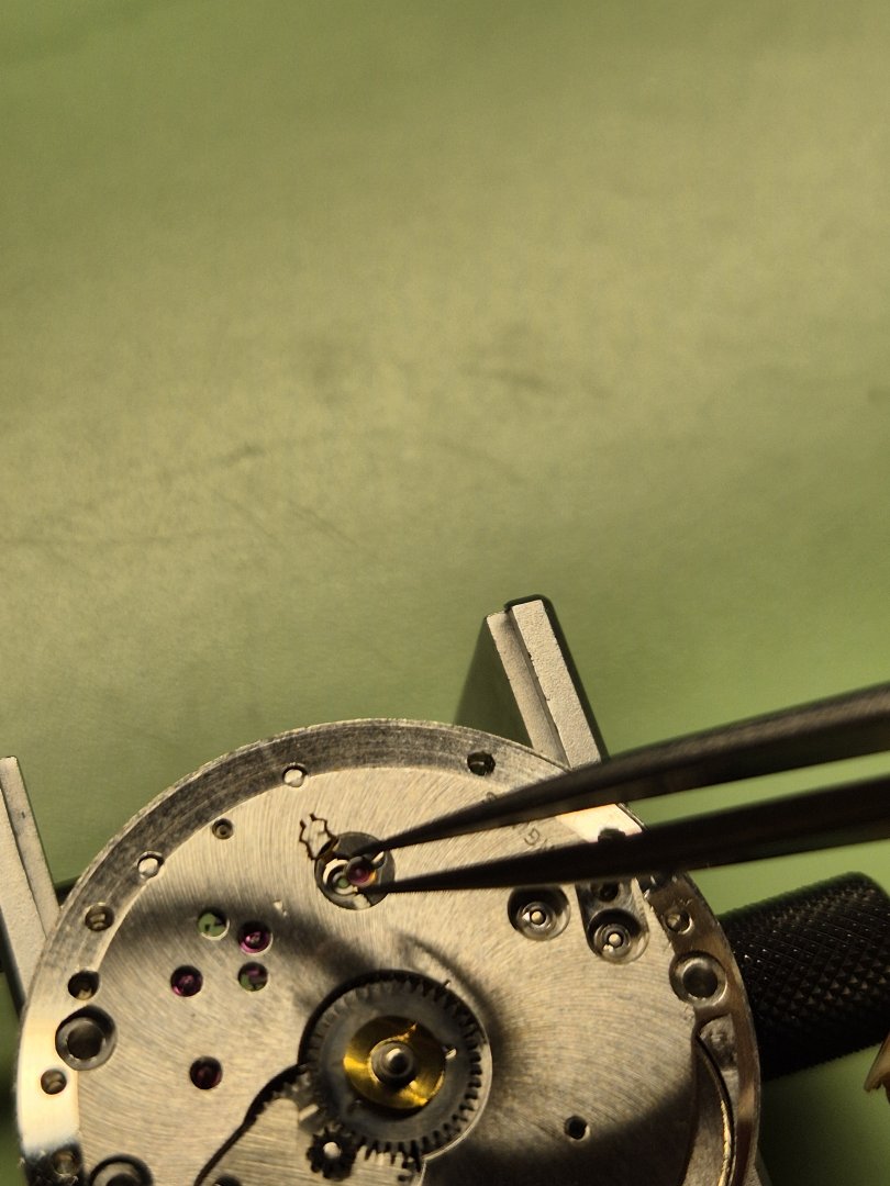

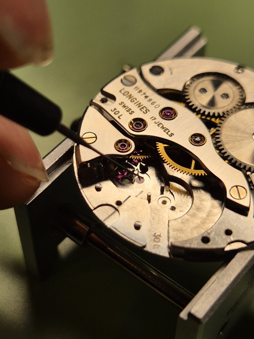

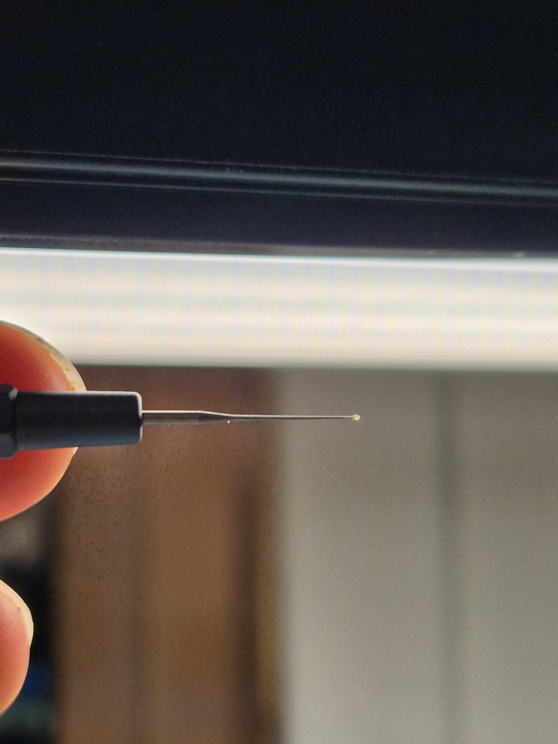

Så skal escapewheel smøres med spesialgrease/olje.
Denne mengden jeg har på oileren her f.eks er nok til 2-3 klokker.
Her gjelder det å være stødig. Legger ørlite på noen av tennene til escapewheelet.
Samt ørlite på escapepalleten til ankeret.
Instalerer så anker, trekker verket litt, og børster ankeret lett fra side til side for å fordele denne lille smørefilmen over alle tennene på escapewheelet.
Bruker også 15x forstørring for å se at det ligger nok oljefilm mellom tenner på escapewheelet og ankerstenene da de glir over hverandre. Man skal ha klebing, men ikke full dekning av flaten imellom disse flatene.

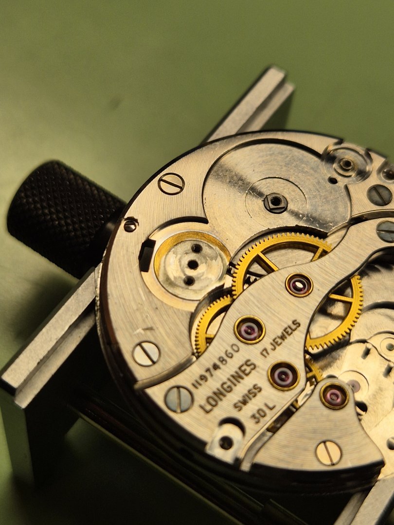

Flipper over og skrur sammen skivesiden. Enkel prosess. Glideflater greases.

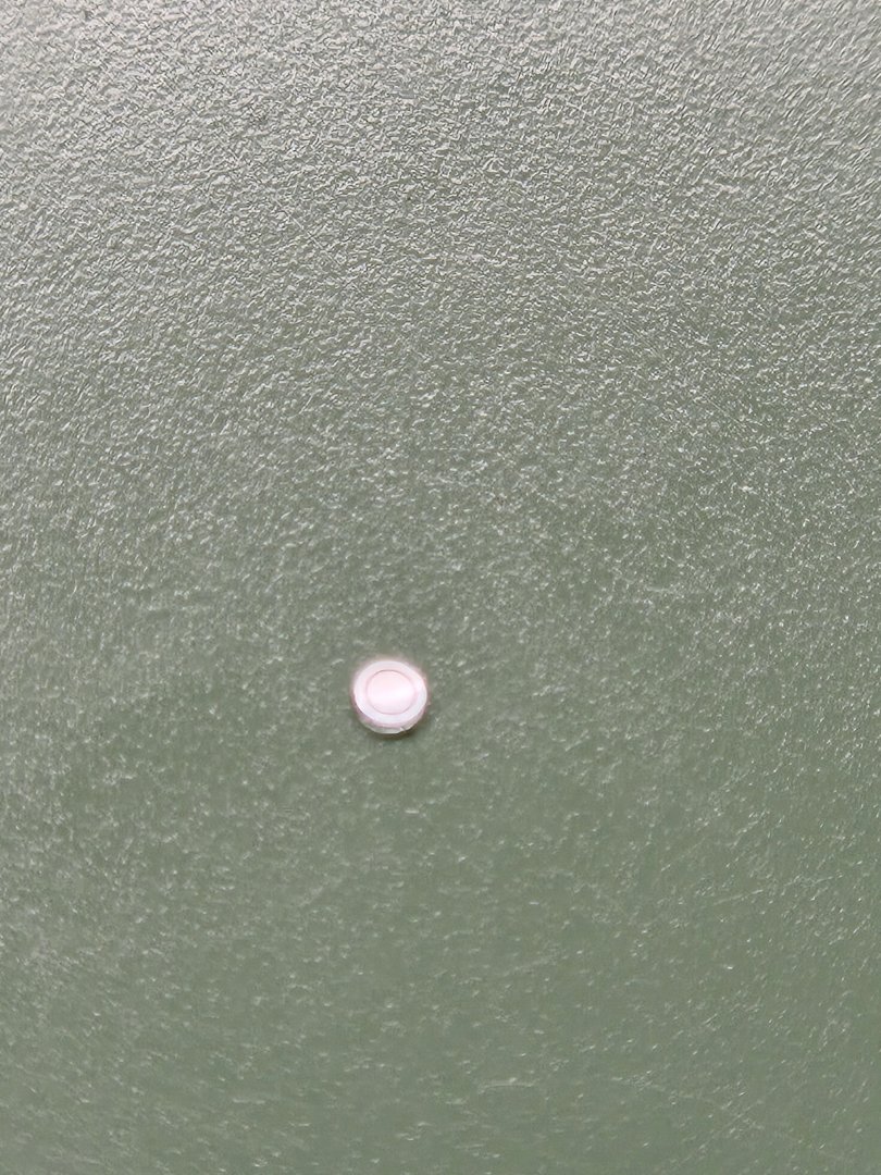

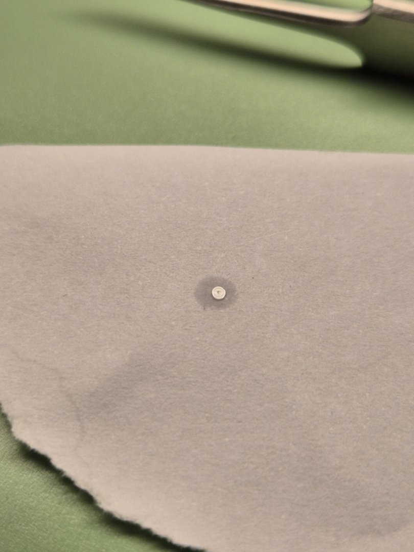

Så skal balansejuvelene smøres. chaton renses, og capjewel det samme. før smøring av japjewel, og så slipper jeg chaton oppå. dette danner en linse mellom de 2.
Gammal møkk.

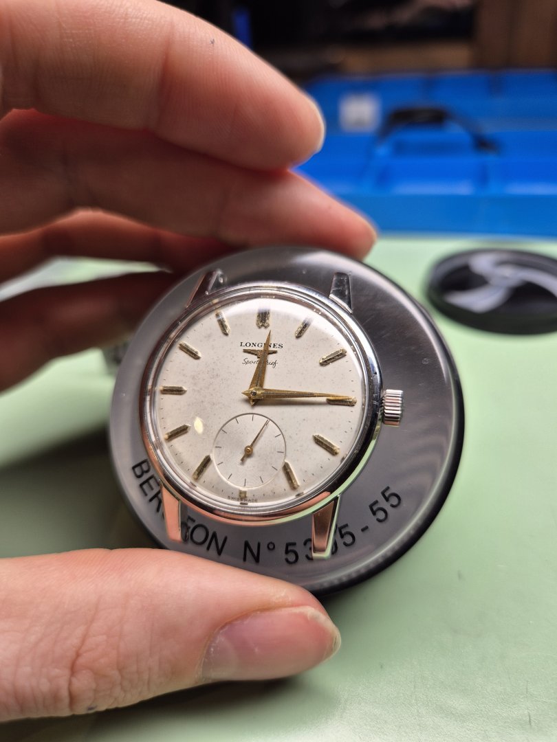

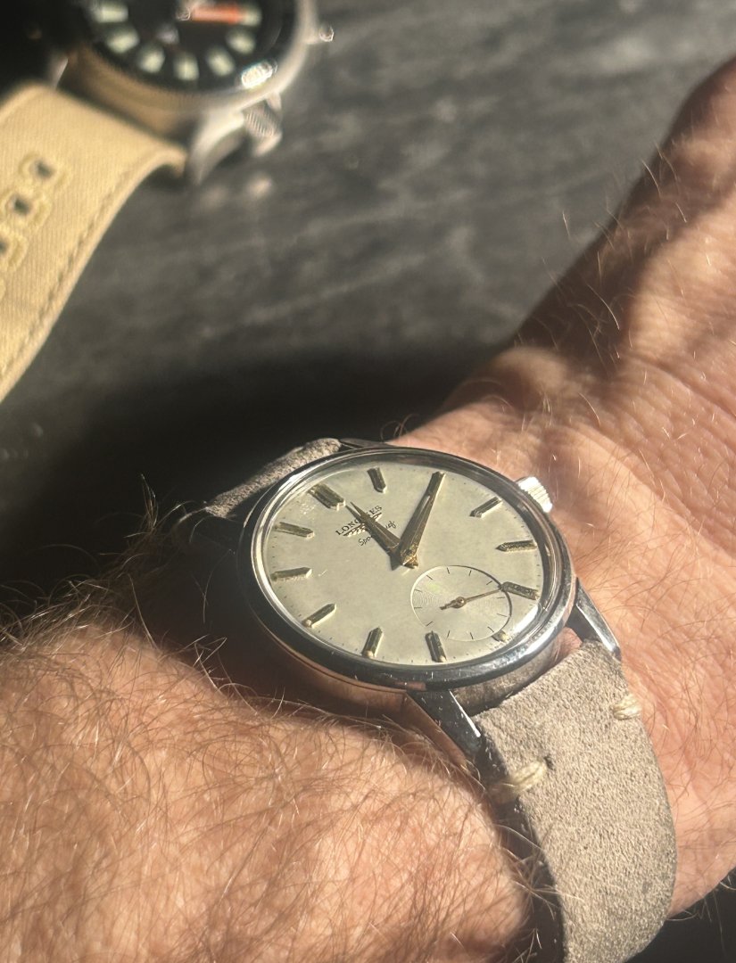

Til alle andre: arvet klokka av min bestefar (som døde for ca 10 år siden) for ca 25 år siden. Da servet jeg den, inkludert skifte av reim og glass. Han brukte den som sin daglige klokke fra kjøp (1960-isj?) til ca 2000. Fiske utenfor KRS, alkejakt, på kontoret som revisor, bygde hytte, høstet bær og frukt på jordene. Så han alltid med denne klokka som liten gutt.
Utvendig ser den bra ut, men nå ser den bra ut inni også!

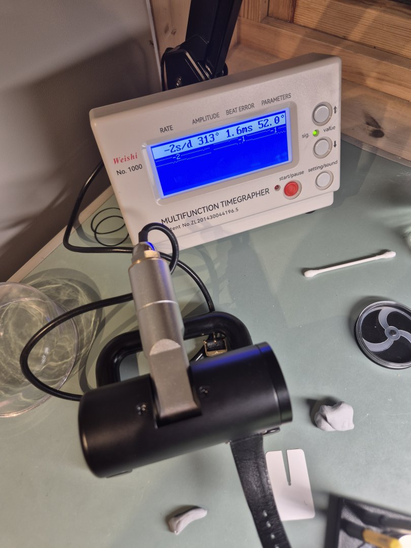

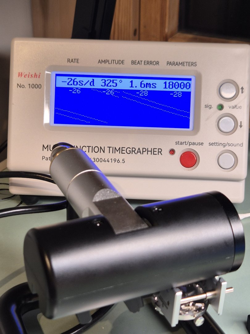

Utrolig vanskelig å fiklete å finjustere denne. Den minste bevegelse nok til å øke raten med 60sek/døgn. Men etter litt frem og tilbake (mindre enn øyet kunne se) så ble den ganske bra!
Det er dog ikke så bra stilt som man skulle tro.
Det er noe høy beat error 1,4-2ms avhengig av posisjon. Dette er ikke regulerbart på dette verket og man må isåfall demontere selve balansen for å gjøre dette. Risiko/nytte effekten her er helt på trynet. Dette er slik den forlot fabrikken, og det er faktisk bra nok!
Også er delta s/døgn variasjon litt for høy i de forskjellige posisjonene (ca 20 sek/døgn).
Dette litt pga beat error, kanskje litt dårlig poise i balansehjul, samt balanseakselen som er ørlitte slitt og har litt sideshake.
Når det er sagt, så er dette ikke noe å bekymre seg for. Jeg har sett mye verre, verket er smurt og klar til bruk og dette har aldri vær noe chronometer heller.
Så skal vi jo huske alderen...
Den går vel egt ganske bra sånn sett!
Trekk den 1 gang i døgnet ved bruk, og legg den med skiven opp da ikke i bruk så tipper jeg denne ender opp med 5-10s + pr døgn.
Vis vedlegg 422466

En liten kommentar, 1,4 - 2 ms. halt er ikke slik den kom fra fabrikk!
Longines leverte bedre regulering enn det🙂
Jeg vil påstå at over 0.8 ms. gjør reguleringen vanskelig.
