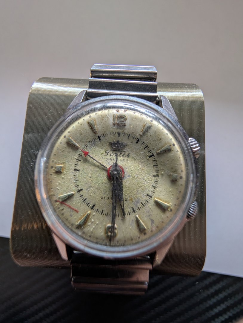

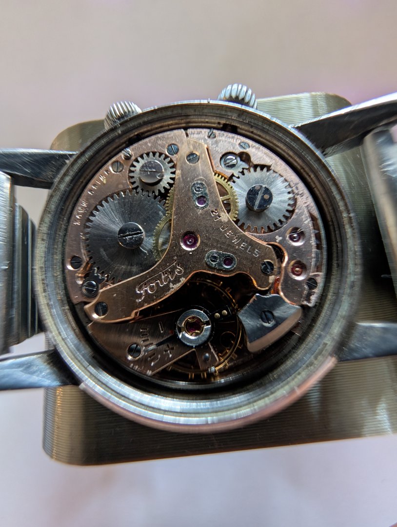

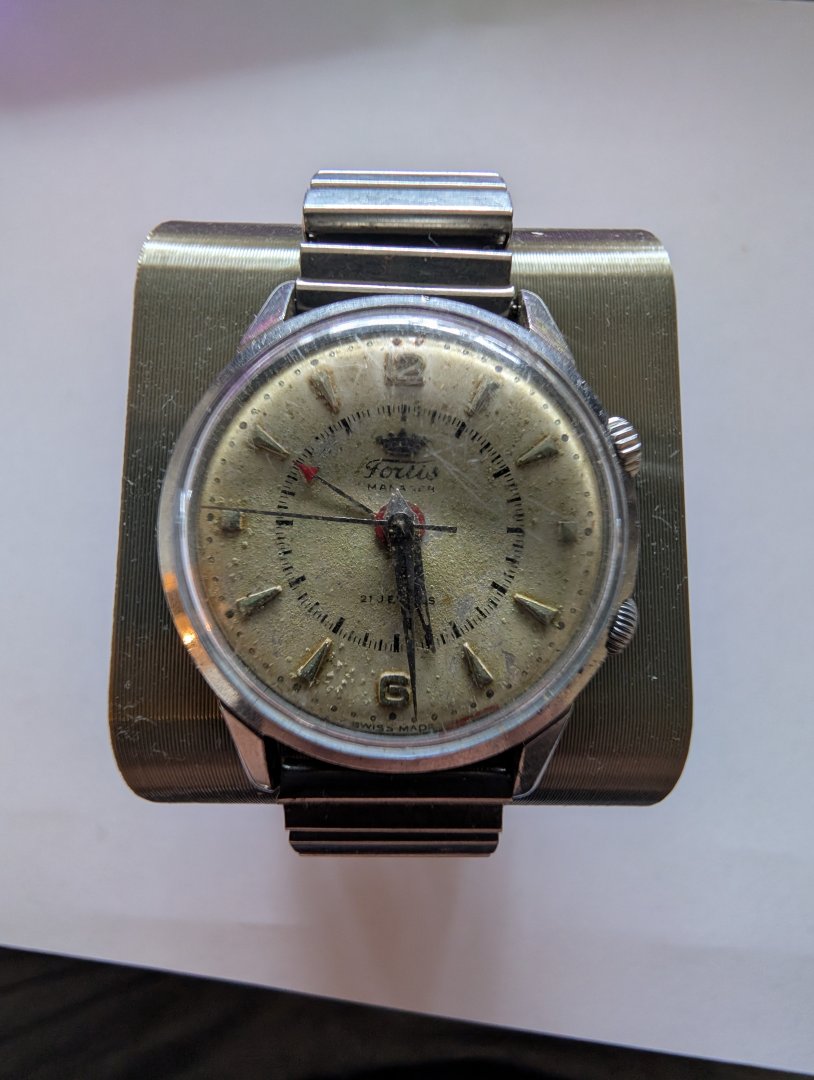

Har en Fortis Manager etter min bestefar (han døde 1961 mener jeg å huske).
Klokken fungerer, men kunne trengt en god service/restaurering.
Har funnet følgene etter en rask kikk "under panseret"

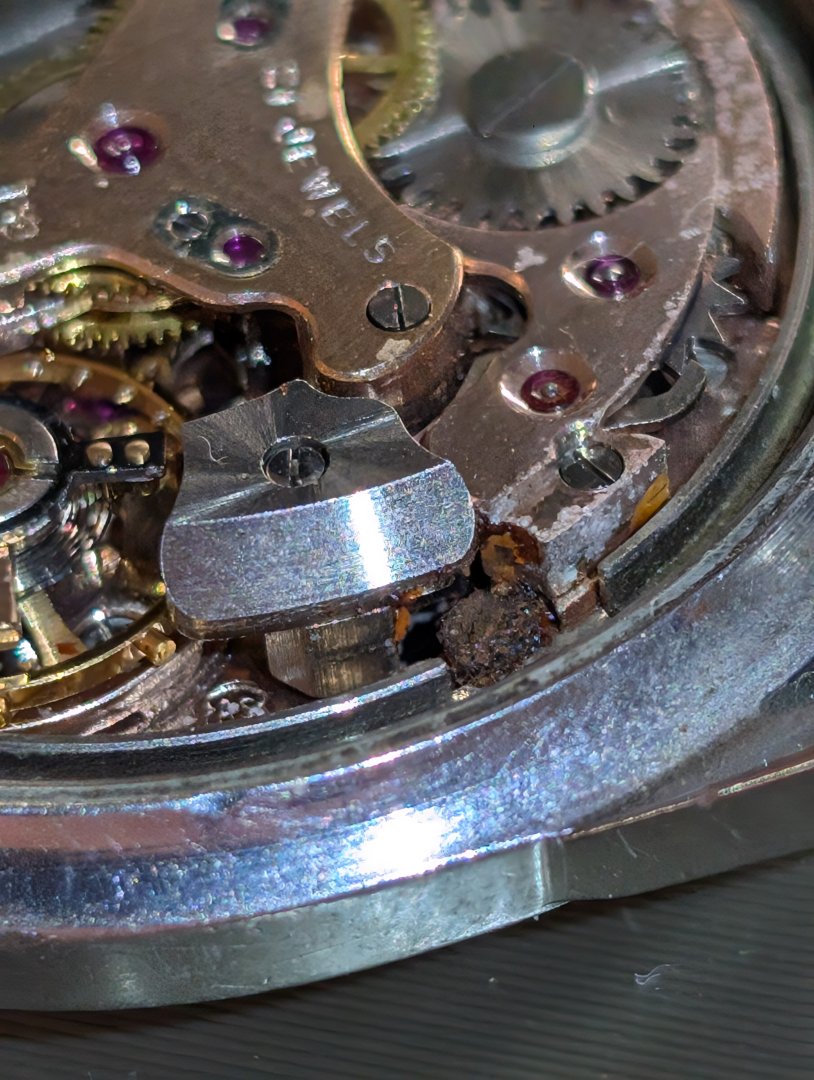

-rust ved "hammeren" til ringe funksjonen
-rød farge løsnet på en viser
-ripet/skadet glass
-urskive slitt/møkkete

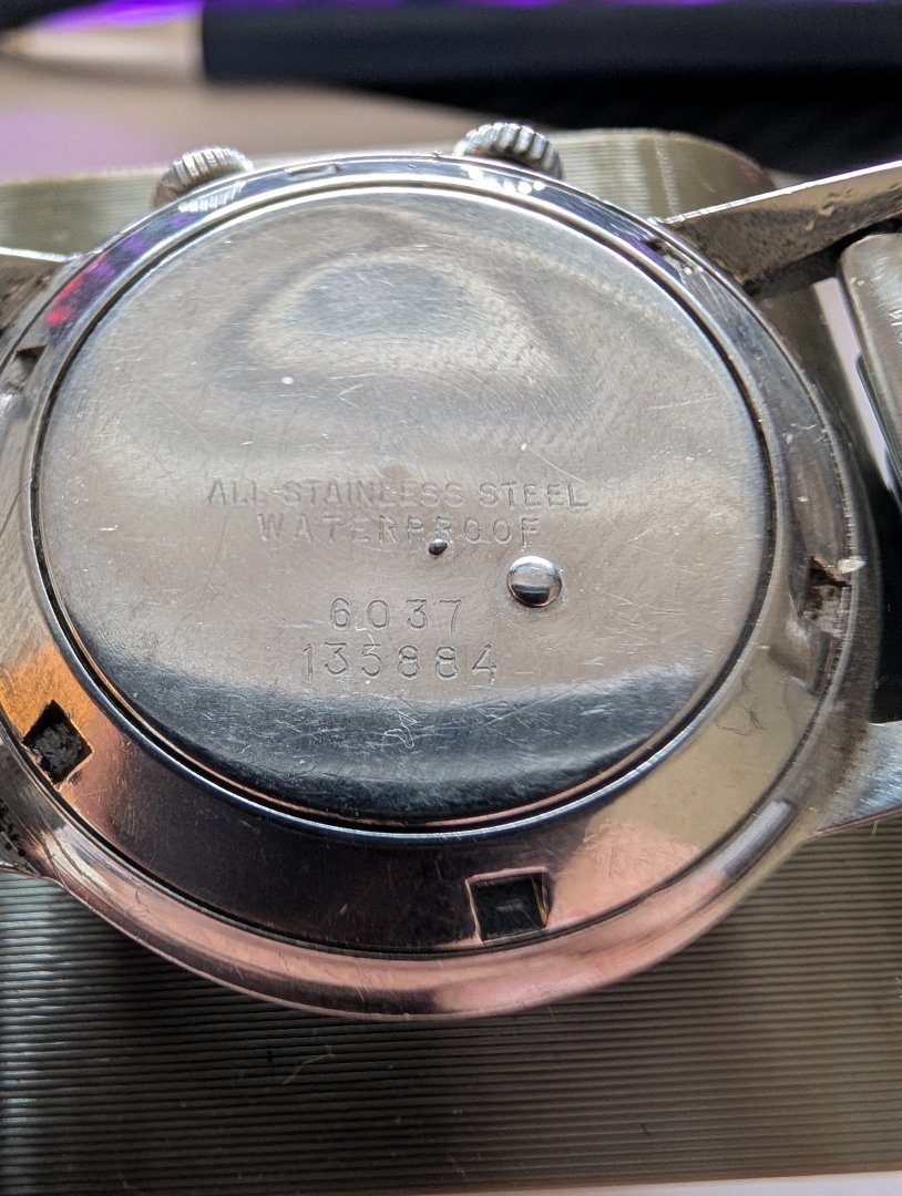

Noen som vet hvordan man finner årstall denne er produsert på bakgrunn av serienummer (har googlet, fant lite info)?
Noen som har en ide om hva service/rep vil ca ligge på ?
Og om dette er en type klokke som er verdt å gjøre det på?
Tror denne (etter en service), med en stilig skinnreim, hadde passet godt på armen ved fine anledninger 😊

Hei
Kul klokke. Som du antyder er denne produsert på 1950 tallet. Urverket ser ut til å være basert på et AS 1475 verk av god kvalitet som ble introdusert i 1954.
https://ranfft.org/caliber/673-AS-1475
Hør med en lokal urmaker om hva det kan koste å få den i orden. Hvis det er behov for deler så er jo det en utfordring. Siden du holder til på Rena ville jeg hørt med Herambs ur i Elverum. Verdien ligger nok i affeksjonsverdien.
Reaksjoner: Erik_SG og hotelbravo
