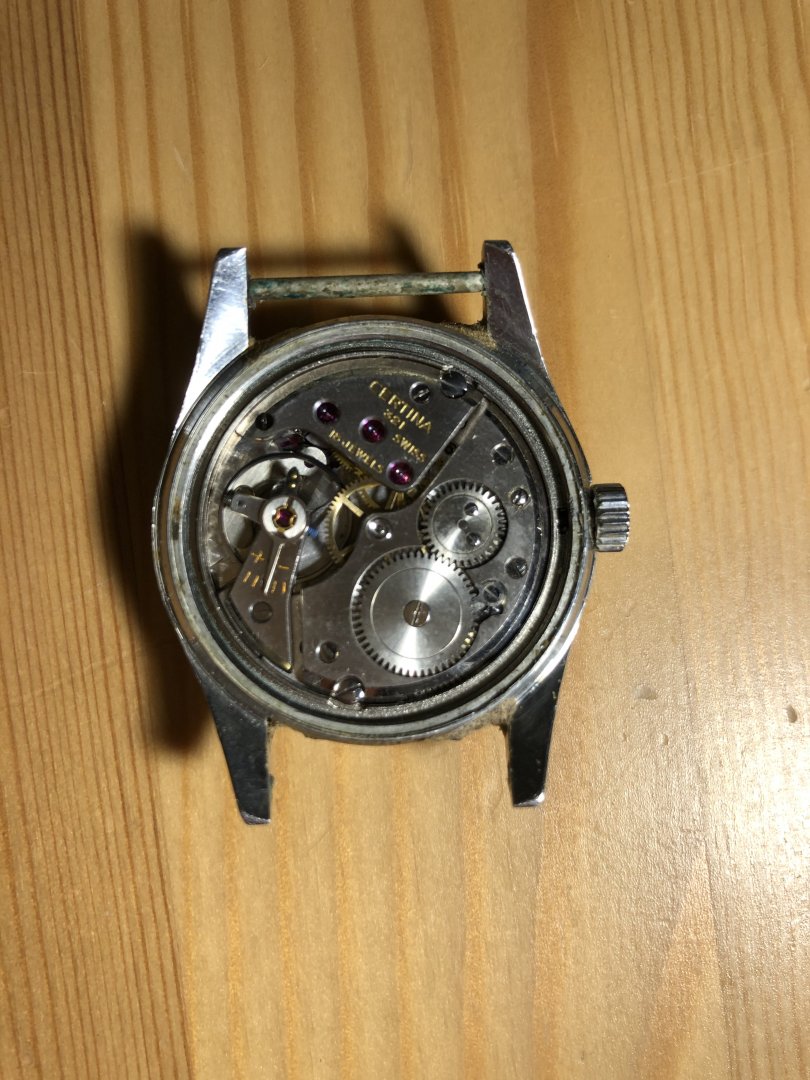

Hei! Har en gammel certina som har sett sine bedre dager. Tenkte å ta ut glasset for å polere vekk et par riper, men klarer ikke å få ut stemmen. Har noen peiling på hvordan jeg tar ut stemmen på dette urverket. Var lite informasjon på nettet...

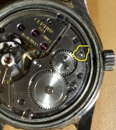

Har tatt ut stemmen på et par Certina verk og tror det var å trykke ned en liten «knapp» i nærheten av stemmen for så å trekke den ut. Denne ser ut som den har en skrue. forsøk å skru den skruen som er nærmest stemmen 1.5 omdreining ut for å se om stemmen da løsner. Noen ganger hjelper det å dreie litt på krona samtidig som man trekker den ut, og samtidig skru den lille skruen ut og inn i små bevegelser.
