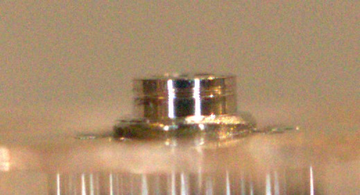

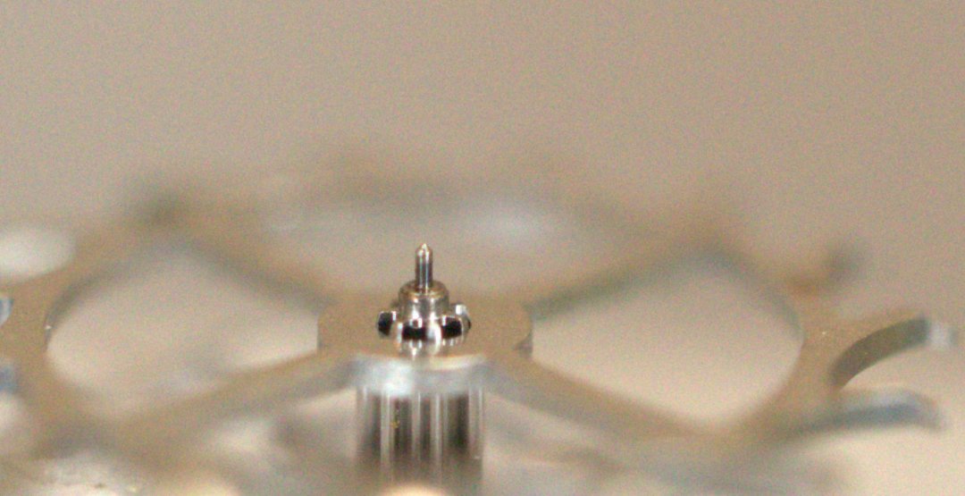

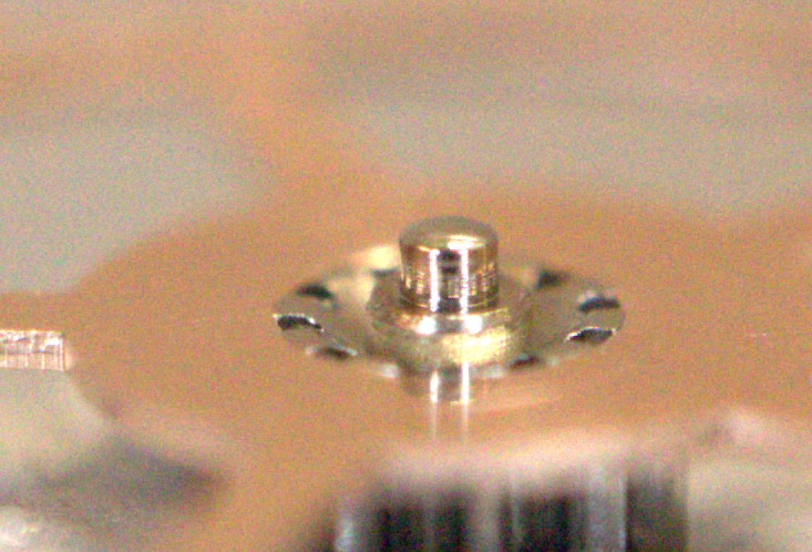

Dette blir kanskje ikke et prosjekt men tenkte det var greit å vise noen bilder av hva som kan skje
i et verk som har gått tørt.
Olja i dette verket var bare en hard masse og hadde ingen smøre effekt igjen.
Verket er et Omega 552 , klokka som det kommer fra gikk tålig godt i følge selger.
Jeg betalte veldig lite for dette så jeg valgte å beholde det for å bruke verksplatene som reservedeler.
Fjærhuset , her skal det være fordypninger disse er helt borte.
Akseltapper har enten spor eller er slitt konkave.

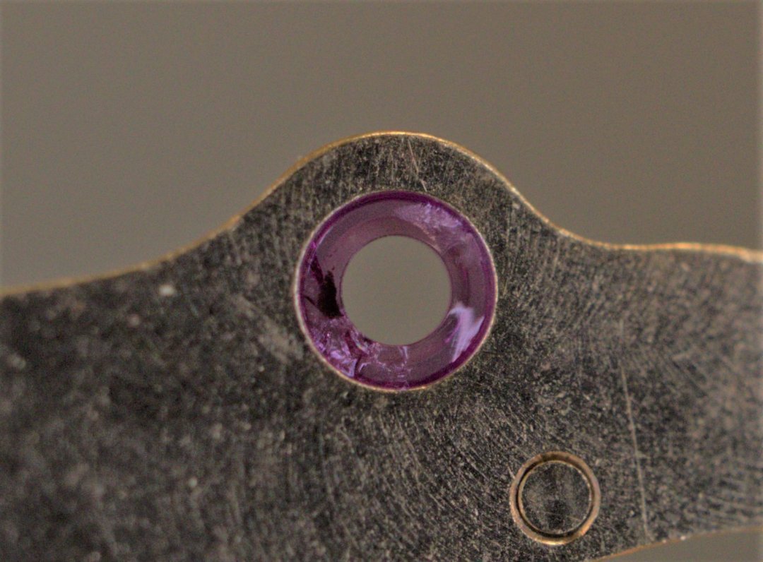

Lageret til senterhjulet har knust , vet ikke hvorfor men trur det har sittet fast i rust.
Var noe rust på hjulet.
